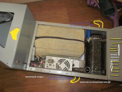

Цитата: avtohirurg от 12 Май 2021 в 23:00Тоже думал об этом. Только для входа и выхода воздуха отверстия нужны... Выход можно сделать через решётку в крышке деки, а откуда приток холодного воздуха брать?
Может отверстия насверлить в заштрихованном прямоугольнике на фото?
https://electrotransport.ru/index.php?topic=62668.108#quickreply
Ещё вопрос : где вентиляторы разместить? Свободного места почти нет (на предыдущих фото видно)
Также "ушки" можно развернуть в другую сторону, если круглогодичная езда. В жару ставятся дополнительные "ушки", что бы был приток воздуха на скорости.
Где выход воздуха.. там можно сделать и по  другому. Хотя недостатки то же есть. Г образный выход горчего воздуха; сможет помочь во время мороси и пр.
также возможно шноркель сделать
-забор холодного воздуха
-выход горячего воздуха (вот сюда можно вентилятор установить)

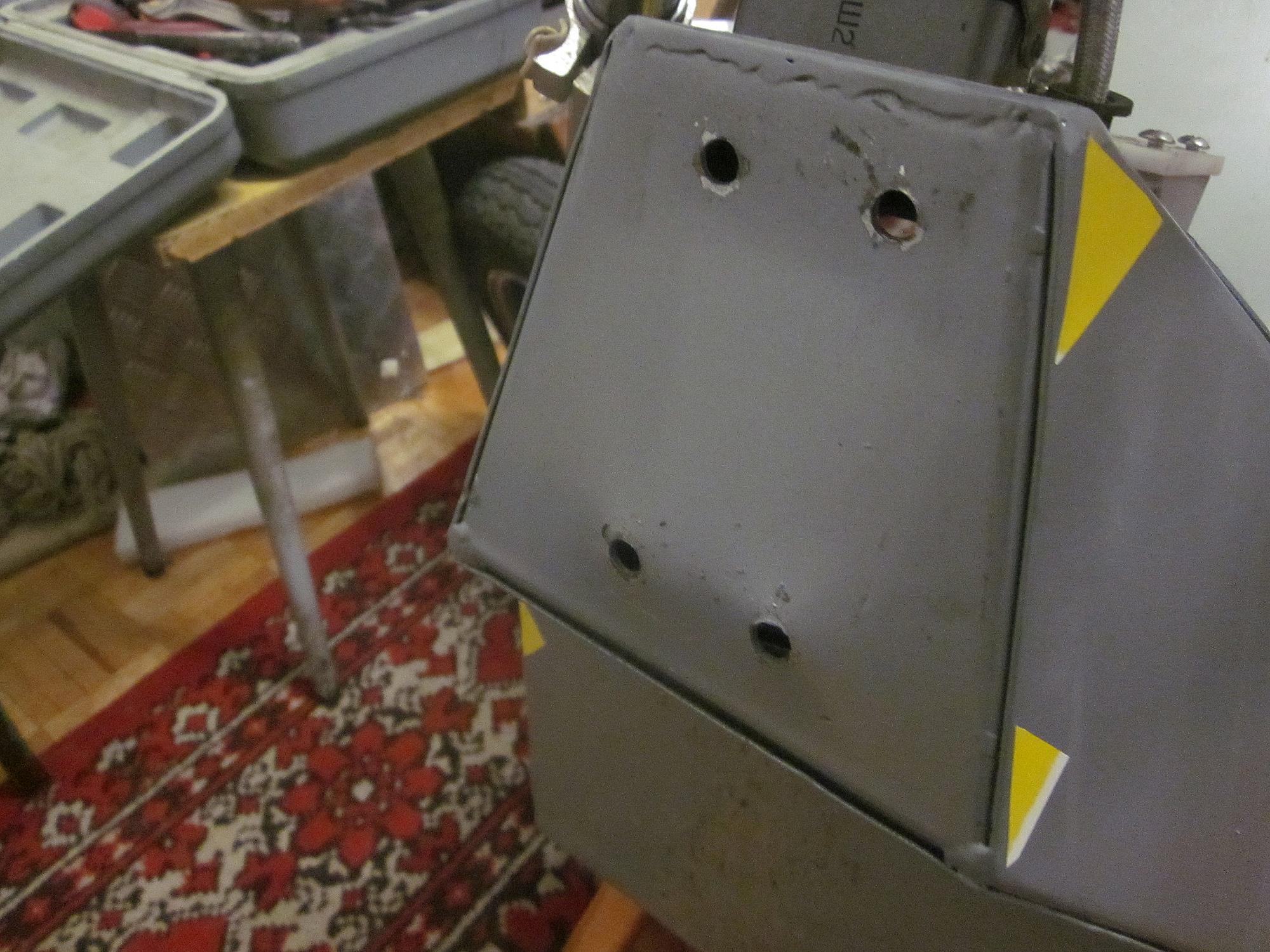

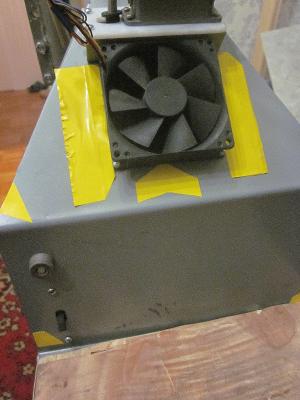

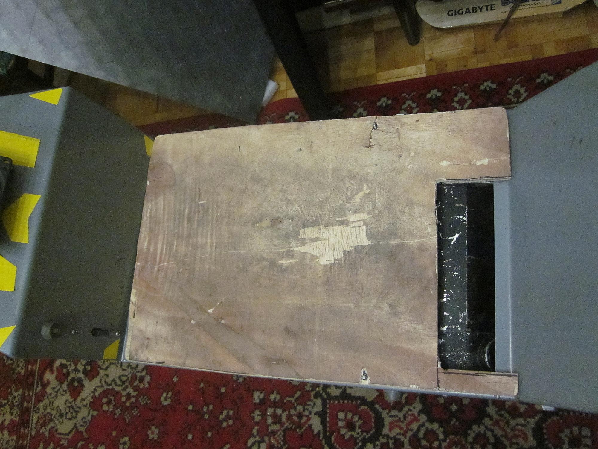

Как оказалось, колёса были слабо накачаны (0,5 атм). Накачал по 2,5 атм оба. Поставил приточный компьютерный вентилятор (от БП), а в крышке деки, над мотором вырезал прямоугольное отверстие, и поехал испытывать.
Скорость заметно выросла (максимум 42 км/ч), нагрев стал по ощущению немного меньше, но всё равно горячо. Примерно через 20 мин интенсивной езды, перестал сбрасываться "газ". До дома добирался включая и выключая автомат. (расположен перед левой ногой, управлял мыском ботинка) Как выяснилось, пробило один из четырёх, соединённых параллельно мосфетов (IRFP2907). Транзистор поменял, всё заработало, но уже сегодня не поеду...

С перестановкой ведущей звёздочки (с 19 на 17 зубьев), уменьшилась максимальная скорость  (с 42 до 38 км/ч), но динамика разгона стала лучше (хотя и была не плохая). Нагрев мотора заметно не уменьшился, поэтому  буду ставить вентилятор охлаждения диаметром 120 мм непосредственно возле мотора. Вентилятор будет включаться от термодатчика при достижении температуры 40 градусов.

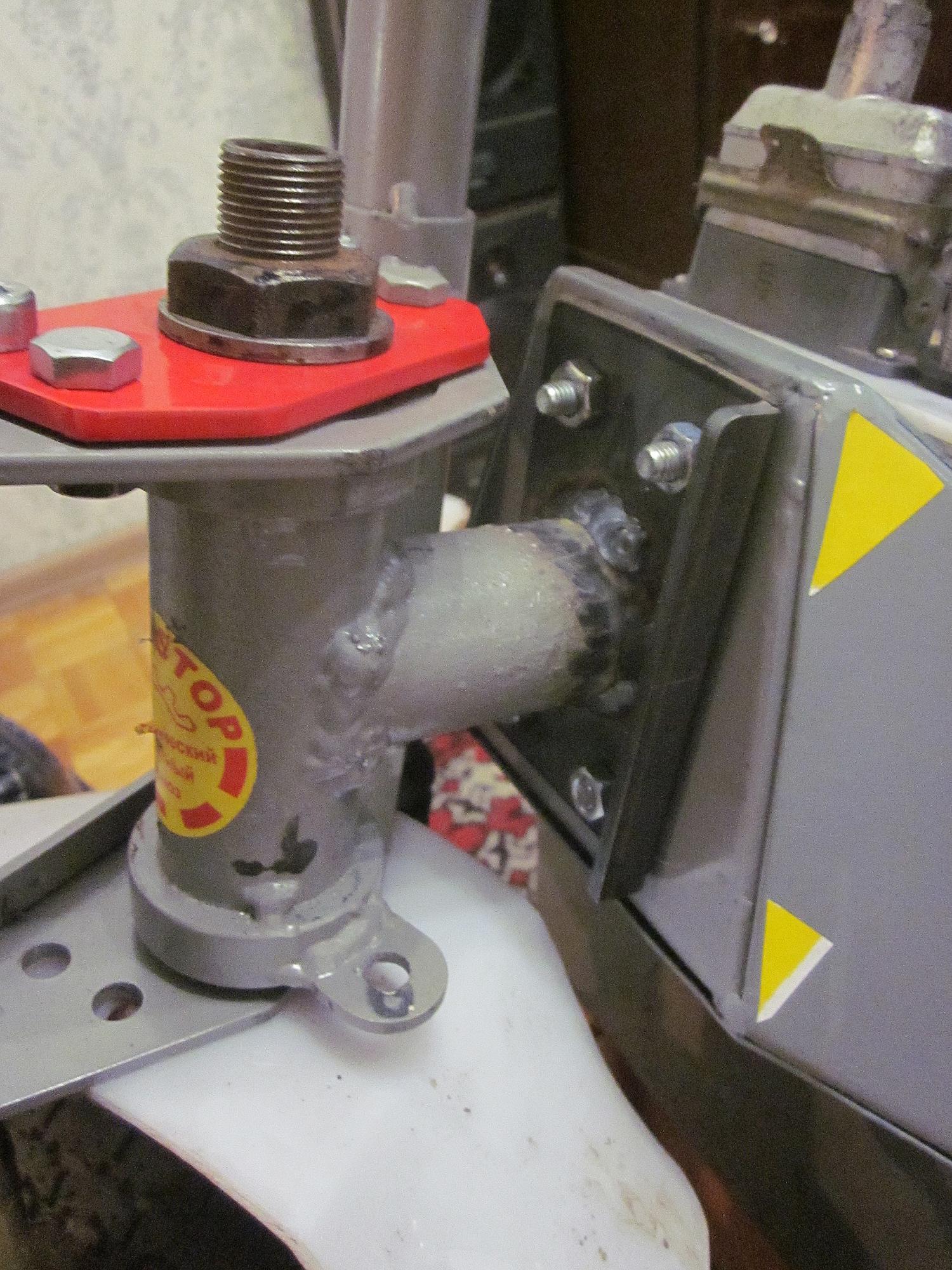

При проезде по незнакомой дороге заметил провал в асфальте,  но не хотелось тормозить (ехал на максимальной скорости), решил проехать так же, как проезжаю "лежачих полицейских", т.е. слегка присев. Провал оказался больше, чем выглядел. В результате очень сильно тряхнуло самокат. Уже дома заметил деформацию в районе крепления рулевой стойки к деке:
Сейчас переделал, заменив пластину с 3 мм на 4 мм, и отогнул её край   для жёсткости.
Иван Сусанин
Цитата: avtohirurg от 28 Май 2021 в 19:57заметил деформацию в районе крепления рулевой стойки к деке:
Ничего удивительного. Это место изначально выглядело слабым, и портило весь вид самоката.
avtohirurg
Цитата: Иван Сусанин от 28 Май 2021 в 23:57Ничего удивительного. Это место изначально выглядело слабым, и портило весь вид самоката
Согласен. Поставил то что "было в наличии".
Но с другой стороны часто в узлах автомобилей, например, делают специально ослабленные узлы (концы лонжеронов), которые при ДТП деформируются, гася при этом энергию удара. У меня как раз такой узел и получился.
Падения не произошло, а ремонт получился не сложный. Сначала хотел с обратной стороны  под головки болтов большие прочные шайбы поставить, но передумал, пусть всё же "слабое" место останется...

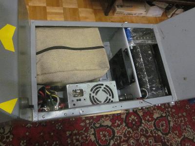

Установил новый вентилятор:
Пришлось батарею сдвинуть до упора вперёд, сократив тем самым полезный объём "бардачка":
Дуть стало заметно сильнее.
Выезжать пока не буду.

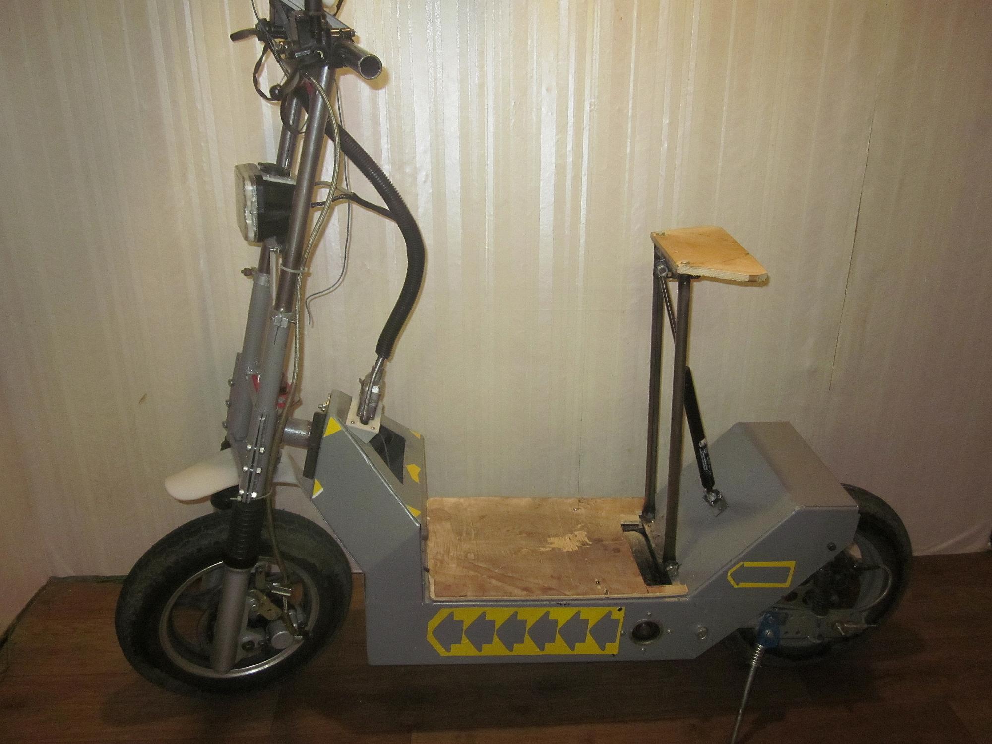

avtohirurg
Установил откидное сидение:
Теперь по ПЧ можно ехать сидя, не раздражая других участников движения, а при проезде по тротуарам и велодорожкам сидение можно убрать.:
Перевод сидения из одного положения в другое, занимает не более 1 секунды. Геометрия расположения деталей, подобрана таким образом, что имеются два устойчивых состояния.
В устройстве использован немного доработанный газонаполненный упор задней крышки багажника от ВАЗ2108.
Все шарниры на резьбовых втулках. В качестве стоек, тонкостенная труба диаметром 18 мм. Вес всех деталей с фанерной сидушкой и крепежом 1,5 кг
