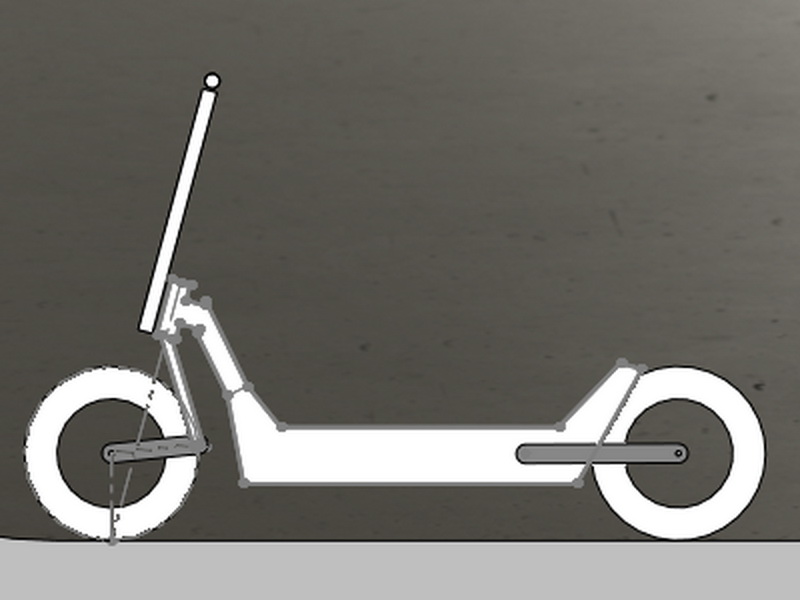

Цитата: avtohirurg от 09 Нояб. 2020 в 19:17Да не будет он на велосипед похож.
Не вяжется у меня такая геометрия https://electrotransport.ru/images/4/14c2agb_thumb.jpeg и такая передняя подвеска с сельским самокатом, который будет ездить по волнистым полевым дорогам с шишковатой поверхностью  :bw:

Вилка рычажного типа. Закрыв глаза на сложность и переодическое обслуживание, получим неубиваемую , энергоемкую подвеску.И да, про плавный пуск... Просто меньше давать газу не всегда получится. Вопрос именно в токе: на какие то сотые доли секунды там загорается дуга, причем хорошая такая. Пожтому у контроллера должно стоять ограничение на стартовый(?) ток

Бабай
Цитата: slav от 10 Нояб. 2020 в 09:24Ноги отпружинят все неровности , этж самокат .
Ноги-то отпружинят, но я о геометрии самоката и кинематике его частей, а не человека  :bw:
Если подвески находятся в положении СЭГа, не понятно, почему задний маятник параллелен земле. Впуклости он отработает, а куда он будет качаться на выпуклостях?
Такой маленький клиренс, при таких больших колёсах ограничивает высоту преодолеваемых кочек.
Вынос оси переднего колеса вперёд от оси рулевой.
Трейл нулевой, поэтому балансировать на сюрплясе невозможно, а значит и балансировать центром тяжести на маленькой скорости невозможно ... только газом.
Если аппарат будет храниться в сарае, почему такая маленькая база? Ведь миддрвайв сожрёт не малую часть отсека под батарею.
И, главное, передняя подвеска, которая хорошо получает в "челюсть" от неровностей.
https://www.youtube.com/watch?v=nZYrOeEpEHU
А в подобной ситуации её может и оторвать, если прозевать кирпич, замурованный в земле или корень дерева.
А в траве можно и не увидеть https://electrotransport.ru/index.php?topic=60020.msg1887025#msg1887025
Конечно, колесо может и переехать такую шишку, но удар и тормоз самоката может получиться не слабый. Водитель-то дальше полетит по инерции. Вопрос только в том - насколько подпрыгнет заднее колесо  :bn:
Цитата: avtohirurg от 10 Нояб. 2020 в 18:45А какую другую конструкцию можно применить?
Телескоп ... или передний маятник, чтобы не вперёд качался  :bw:

avtohirurg
Цитата: Бабай от 10 Нояб. 2020 в 19:35Если подвески находятся в положении СЭГа, не понятно, почему задний маятник параллелен земле. Впуклости он отработает, а куда он будет качаться на выпуклостях?
На моей картинке всего лишь эскиз. Трейл  и наклон рулевой оси будут откорректированы. Ходы обоих подвесок будут совсем не большие, главное, что бы гасилась вибрация от мелких неровностей, поэтому "челюсть" сильно открываться не будет, и задний маятник то же не сильно от параллели будет отходить
По поводу "маленькой базы": Так вроде не маленькая? Хотелось наоборот покомпактнее, что бы перевезти в автомобиле без особых проблем.
Цитата: Бабай от 10 Нояб. 2020 в 19:35или передний маятник, чтобы не вперёд качался
А это как?
