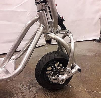

Где посмотреть Вашу подвеску? (Не консольную)

Вероятно в профиле есть интересующие фотки подвески: https://electrotransport.ru/index.php?action=profile;area=showimgup;u=62377 .

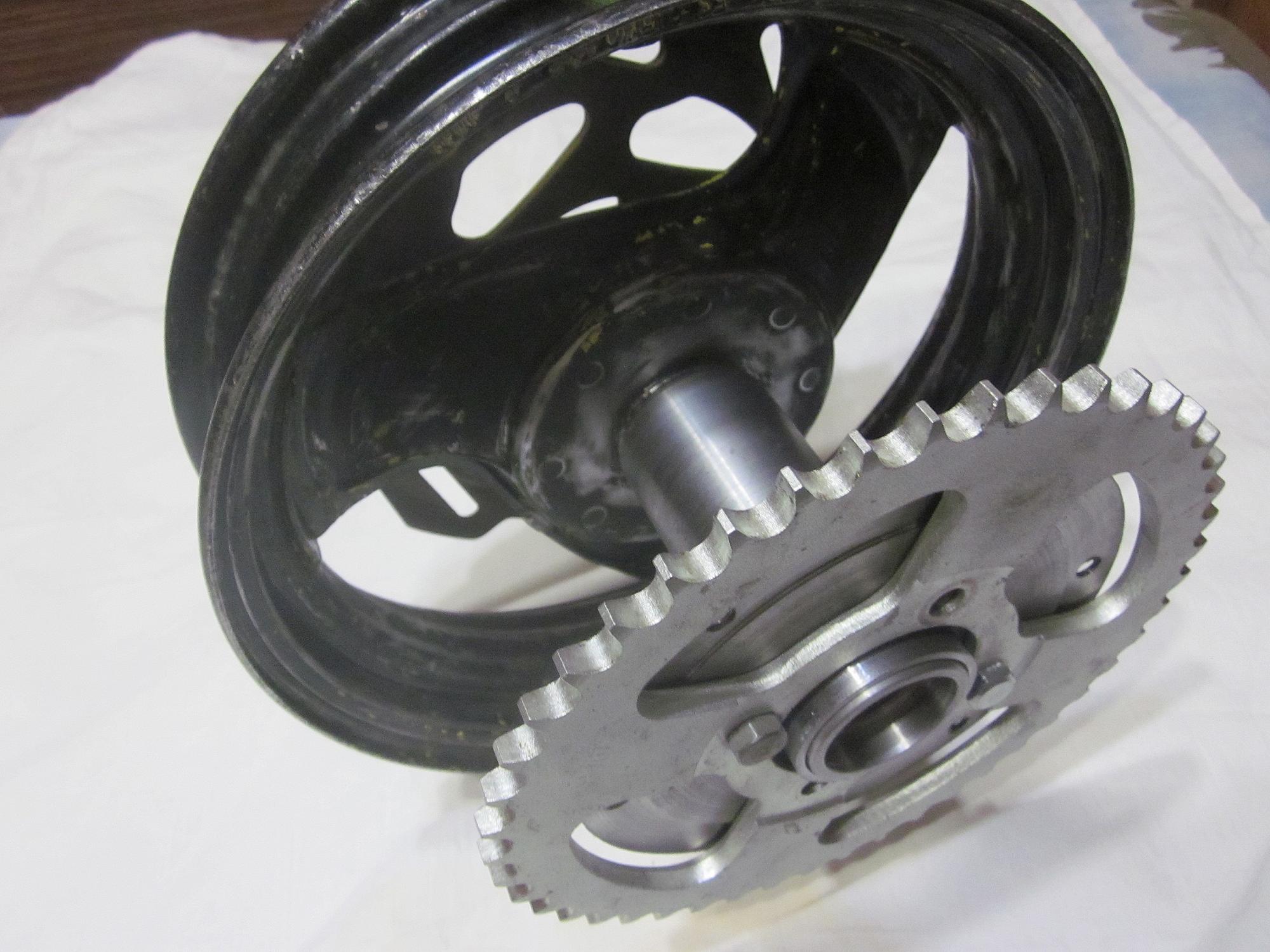

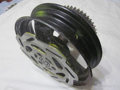

Переднее колесо обойдётся без переделок, а вот с задним колесом пришлось повозиться!
Из особенностей конструкции: предусмотрено крепление на выбор одной из  двух
звёздочек На 43 или на 46 зубьев)

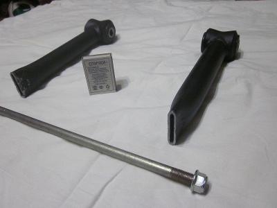

Заготовка для заднего маятника:
xdforce
Я так понял, что к помощи токаря вы все же прибегли? Все никак не могу найти способ без токарки. Хотя был один
Нужна звезда с креплением в виде треугольника. Самое сложное наметить отверстия звезды на диске.
Затем берется три болта с плоской шляпкой и привариваются к диску. Усиливаются осторожной проваркой
нижнего "треугольника" на самом диске. Получается хреновина, которая на болтах держит эту звезду.
Есть только две проблемы 1) порвет ли это крепления (свернет болты) 2) если поведет болты, то несоосность обеспечена
А так звезда выставляется гайками и спокойно ими же зажимается.
avtohirurg
Цитата: xdforce от 13 Нояб. 2020 в 20:06Я так понял, что к помощи токаря вы все же прибегли? Все никак не могу найти способ без токарки. Хотя был один
Без токарных работ, может и можно сделать, но зачем? Пока ещё достаточно есть работающих предприятий, куда можно обратиться.
У меня точёные детали:
1)обрезка вала двигателя  (можно отпилить вручную)
2)фланец задней звёздочки (можно вырезать на лазере, даже лучше)
3)обрезка трубы  диаметром 48 мм (можно отпилить вручную)
4)распорная втулка между подшипниками из трубы (можно отпилить вручную)
5)корпус подшипника колеса (только точить)
6)корпус подшипника рулевой колонки 2 шт (только точить)
xdforce
Да понятно... Странное чувство, но просто дико не люблю проекты, где нужна помощь каких-либо станков (услуг). Это лишает главного -- повторяемости.
