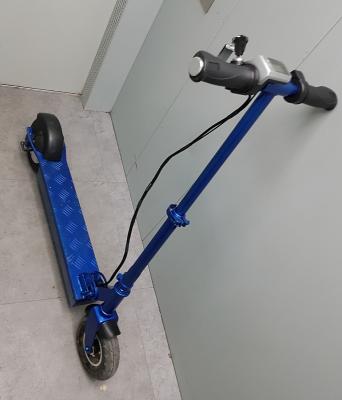

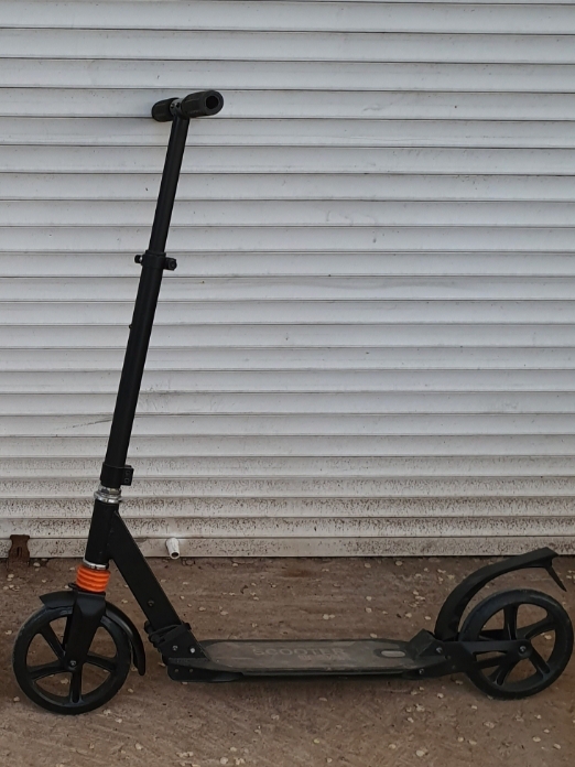

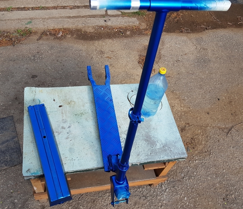

Решил таки восстановить свой первый электросамокат. Сделать самокат без обслуживания. С простой ручкой газа и тормоза. Если ремонт то только подшипники в колёсах, ну или фатальная поломка рамы напополам 🤭.
Все же пневмоколеса и подвеска требуют ухода, а 8-ми летнему ребенку это не объяснить.
Ну и так просто рама уже год лежит одни запчасти там другие там, хоть собрать её в единое целое.

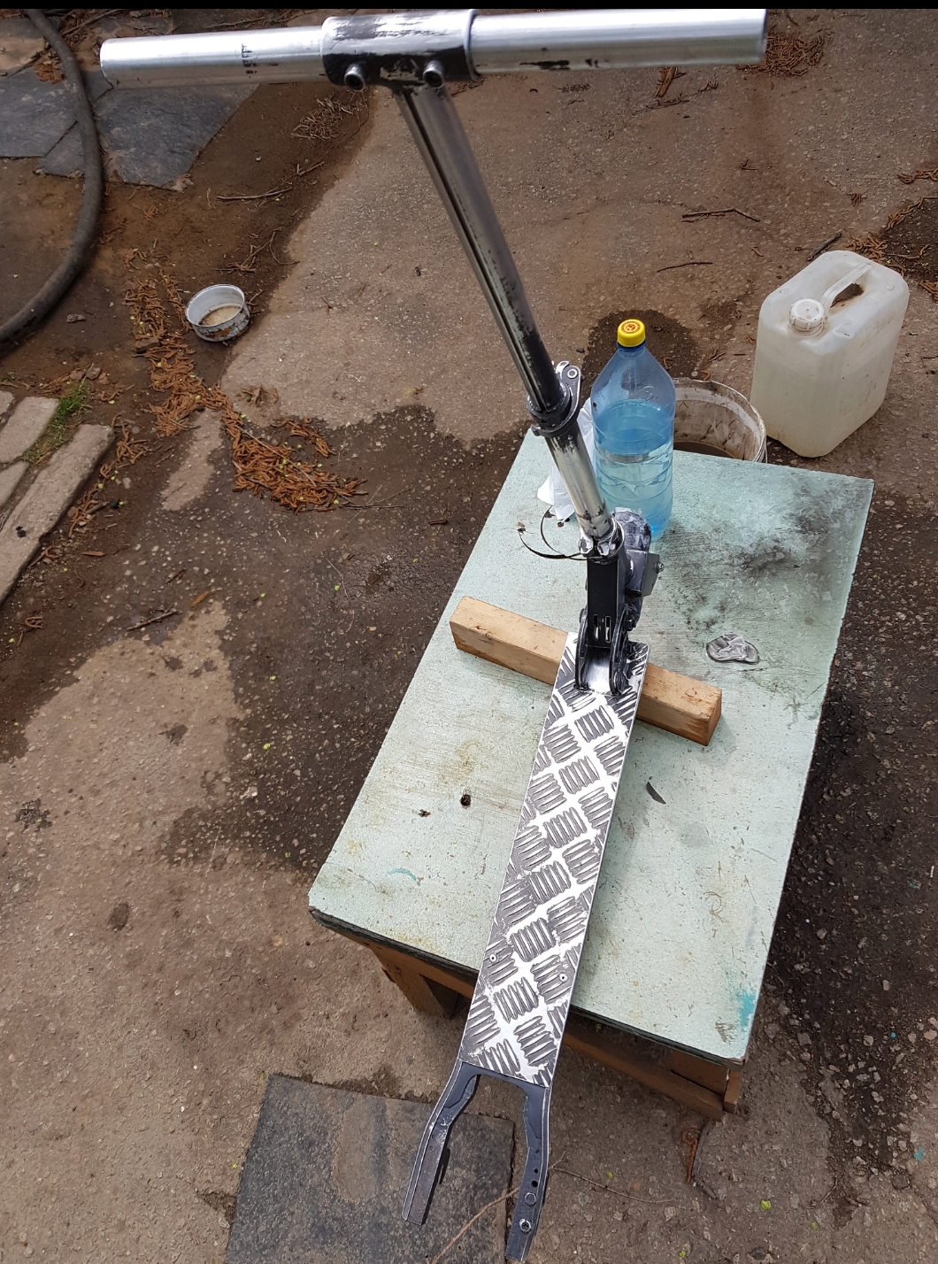

Покрутил вчера денёк прикинул переднюю вилку, да крышку деки
Зря я его красил, надо было оставить в первоначальном алюминиевом виде. Теперь как то отмыть.
Итак критерии
Лёгкий вес.
Пробег 20км.
Вес наездника до 50кг.
Размеры.
Складной механизм.
Вес того что на фото 2.9кг.
Плюс батарейка ~1кг. Плюс контроллер ~400гр, плюс ручка газа и тормоза ~300гр. МК 2.5-3кг, зависит от мощности. + литой диск передний ~1кг.

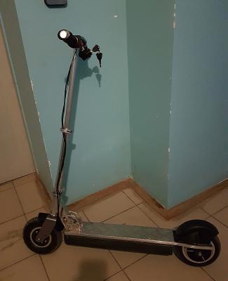

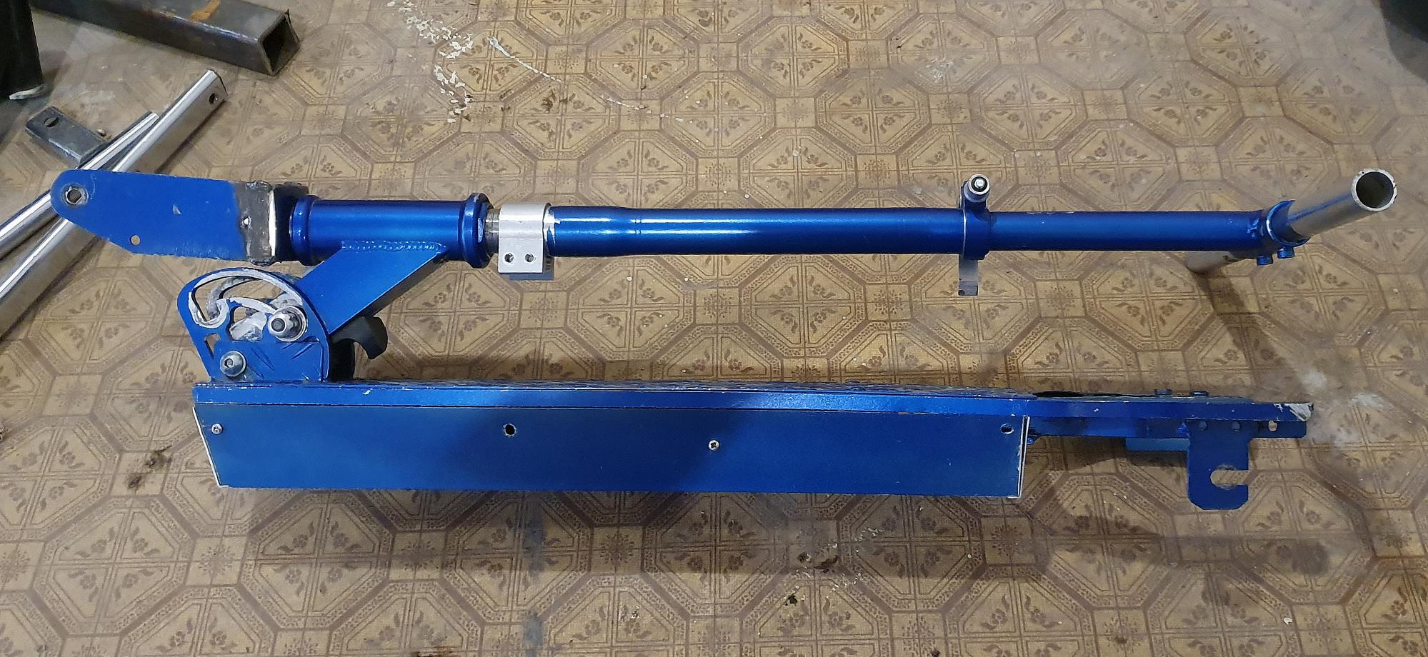

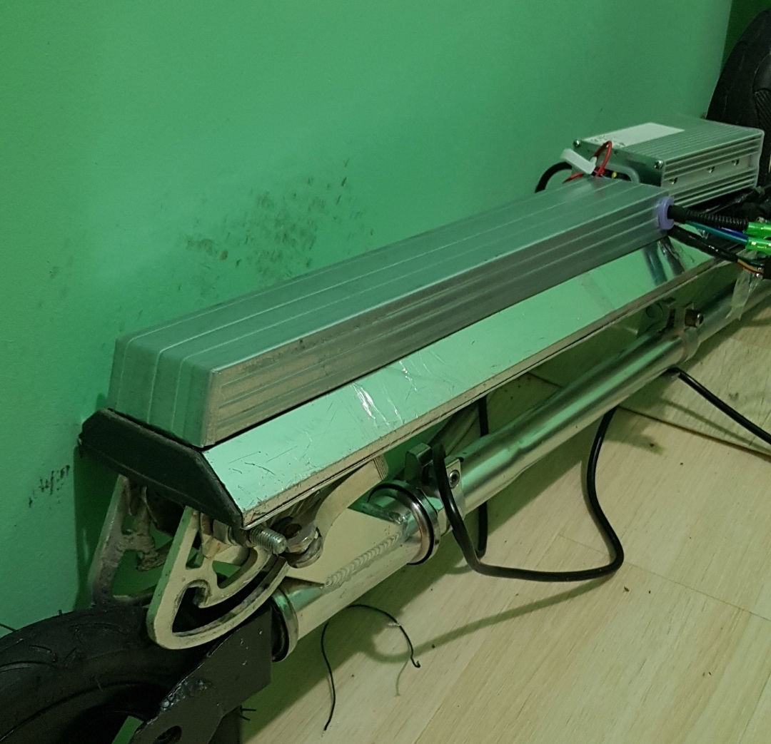

Начну с предыстории. Самокат был первым пилотным проектом. Так на авось, а вдруг получится. Сейчас я конечно уже не представляю самокат без подвески и без пневмоколес и т.д., т.к. распробовал, что это такое)).
Но допустим колесо можно проколоть и не сразу заметить. Втулки аммортов может разбить. И не всегда оно так необходимо. И есть тот кто сделает.
Итак в 2018г. Он выглядел вот так
Цель данной ветки - работа над ошибками.
Исключение всего лишнего. И взять все самое лучшее из полученного "опыта"😉.
Трудозатраты разумеется распределить по полочкам.

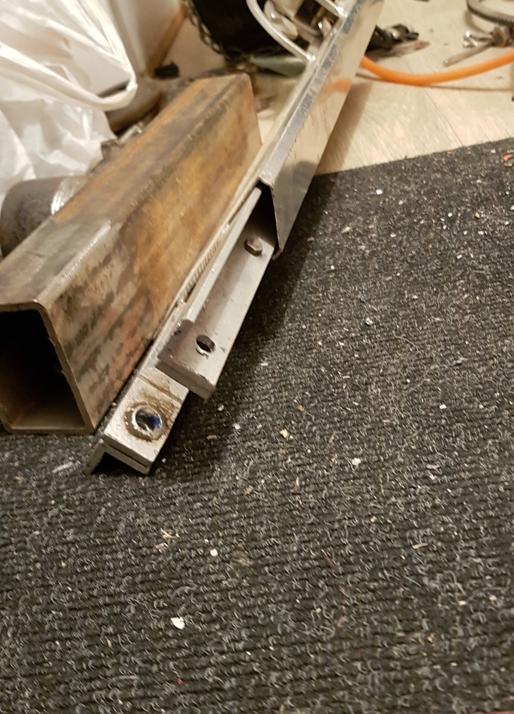

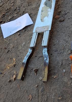

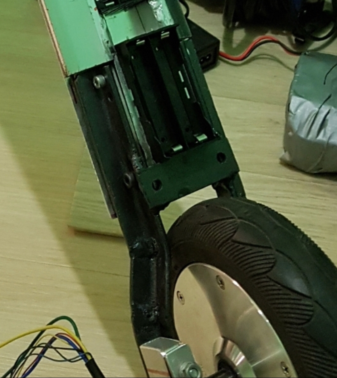

Ну раз с предыстории начал. Пойдём по порядку. Самокат взят хоть и детский, но из тех времён, когда толщина алюминиевых стенок еще содержала понятие толщина.
Пришёл в гараж к отцу нашёл 2 уголка стальных и 2 алюминиевых.
Усиление деки. Уголки по всей длине деки
Иван Сусанин
#3
Цитата: Paxxa от 15 Нояб. 2020 в 10:14нашёл 2 уголка стальных
Они будут по весу как вся дека.
Не в обиду:  Зачем лепить к дюралевой лёгкой деке железявые уголки на болтах? Вид уже не тот, лишние соединения- крепости не добавляют. По весу выигрыш спорный. Ну если только применить в дело гаражные запасы.
Возьмите два куска тонкостенного прямоугольного профиля 40х20 (лёгкий,стоит копейки) По ширине заднего колеса, Спереди штатный узел от самоката. Внутрь контроллер, и батарейки. Верх деки, да хоть из фанеры.
Просто, прочно, легко, технологично и дёшево. По весу сравнимо с дюралевым
Без подвесок,- за выходные можно сделать.
А, кстати, - тормоз только электро?
Цитата: Paxxa от 15 Нояб. 2020 в 10:06Исключение всего лишнего
Вот, как раз, тот самый случай.

Цитата: Иван Сусанин от 15 Нояб. 2020 в 11:07Зачем лепить к дюралевой лёгкой деке железявые уголки на болтах? Вид уже не
Там не просто вилка. А рамка с перемычкой для жесткости. На тот момент это было сделать сейчас и глянуть что выйдет.
Сейчас я могу это переделать. Но не хочу))
Вес впрочем ниочем. Сварку аргоном я так и не освоил.
Paxxa
Цитата: Иван Сусанин от 15 Нояб. 2020 в 11:07Возьмите два куска тонкостенного прямоугольного профиля 40х20
Новый самокат будет делаться по отдельному проекту. С подвеской и на 12тых колесах ;-)
Тут цель отдать дань тому, что было и чем может быть. Даже если это будет в убыток и просто будет стоять как на выставке ну и пусть😉

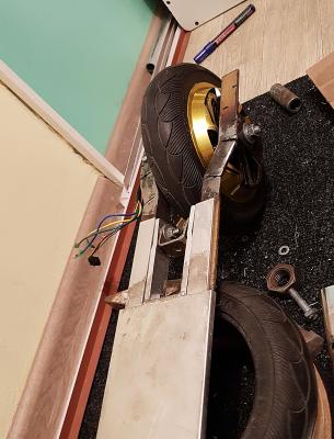

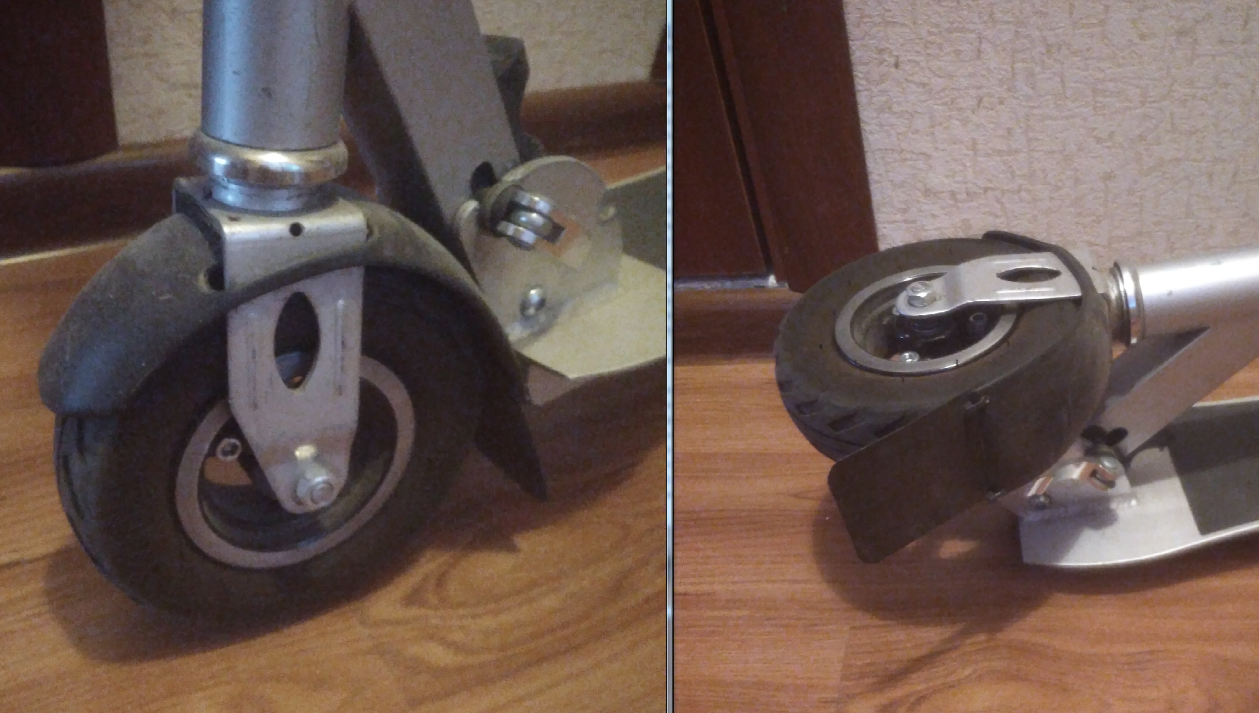

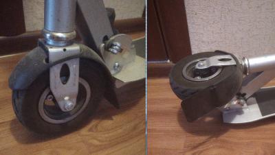

Так продолжаем. Колесо в вилку.
Передняя вилка первый вариант
Неправильный вынос
Второй вариант
Тоже неправильный вынос.

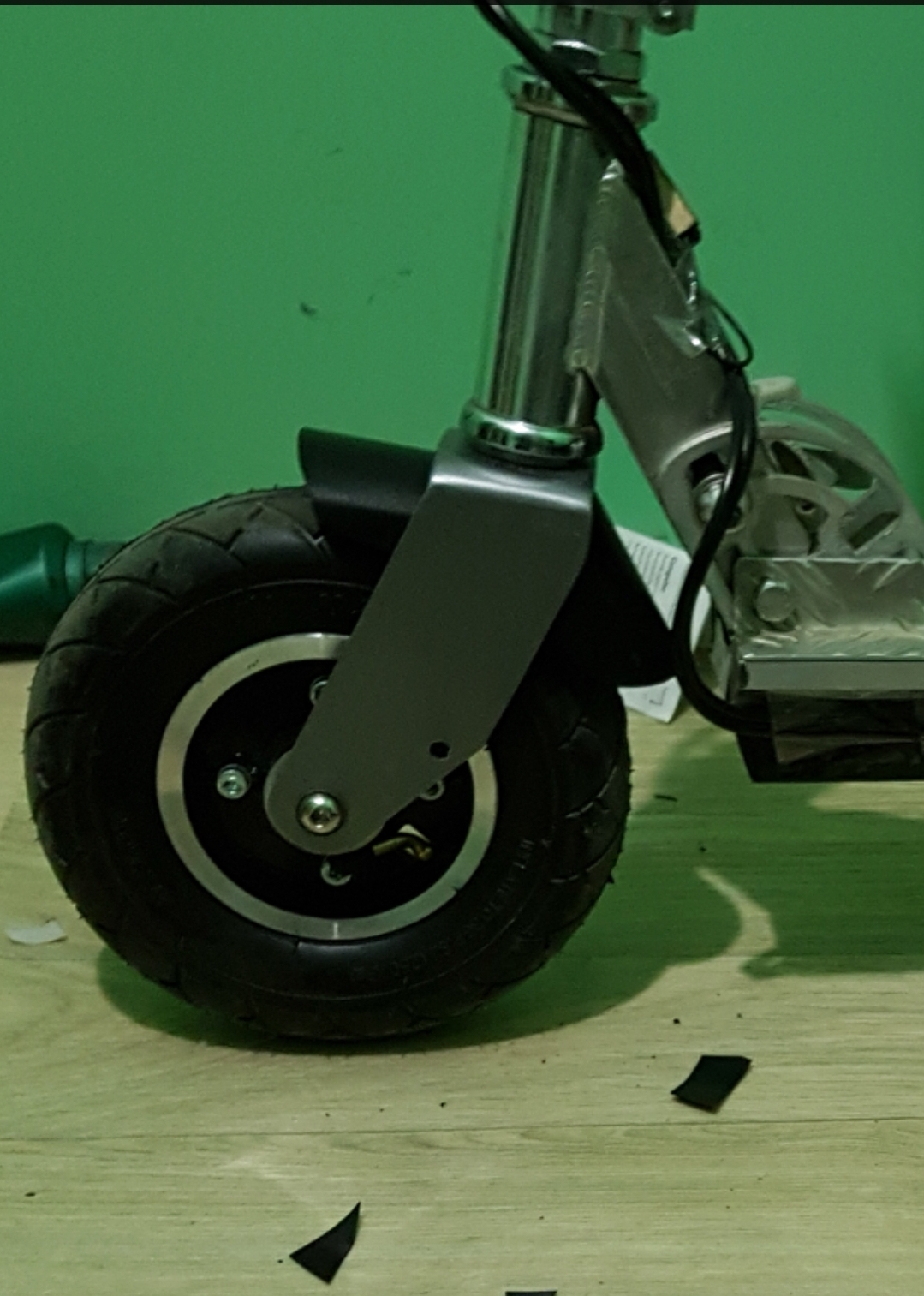

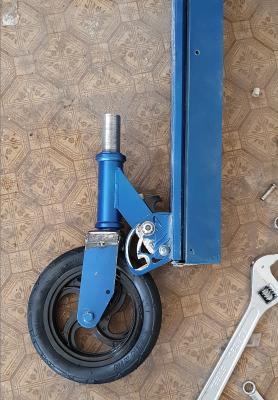

Paxxa
#8
Вчера вот прикинул по новой. Лучше но не было в наличии колеса, которое будет стоять. Завтра чутка переделаю
Вынос правильный. Но с широким колесом не сложится.

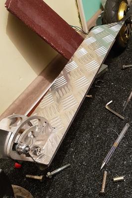

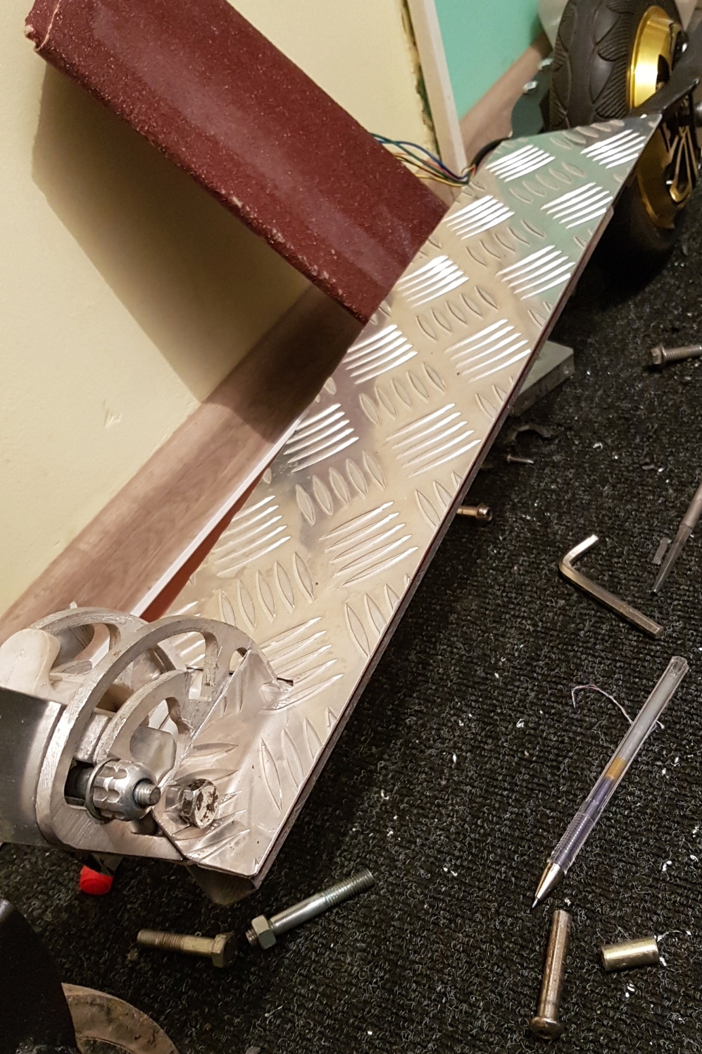

Далее усиление деки

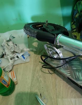

Заднее крыло фром чайна виз лав🤣. От куги какой то что ли переднее.
Немного горячей воды и работы феном. Вода лучше.
Добавлено 15 Нояб. 2020 в 12:22
Просто за 160рублей его проще было купить чем колхозить😉
Басарга
[user]Paxxa[/user], Почему вода лучше? Остывает быстрее. С одного раза надо выгнуть
Феном же какой участок остыл, подогрел феном, не понравилось- опять подогрел. Только, конечно, надо самый минимум температуры
Paxxa
Цитата: Басарга от 15 Нояб. 2020 в 12:51Почему вода лучше?
Вода дома в избыточном количестве🤭
Добавлено 15 Нояб. 2020 в 13:13
Кипятком пластик испортить практически невозможно.
_Os
Цитата: Paxxa от 15 Нояб. 2020 в 12:13Вынос правильный. Но с широким колесом не сложится.
Сложится, нужно повернуть руль при складывании
Paxxa
Цитата: _Os от 15 Нояб. 2020 в 14:56Сложится, нужно повернуть руль
Да, но широкое колесо не лезет в вилку. А с вилкой шире уже повернутый не складывается
Я так делал когда сделал вилке крылья.
Чтоб их не заворачивало.

#15

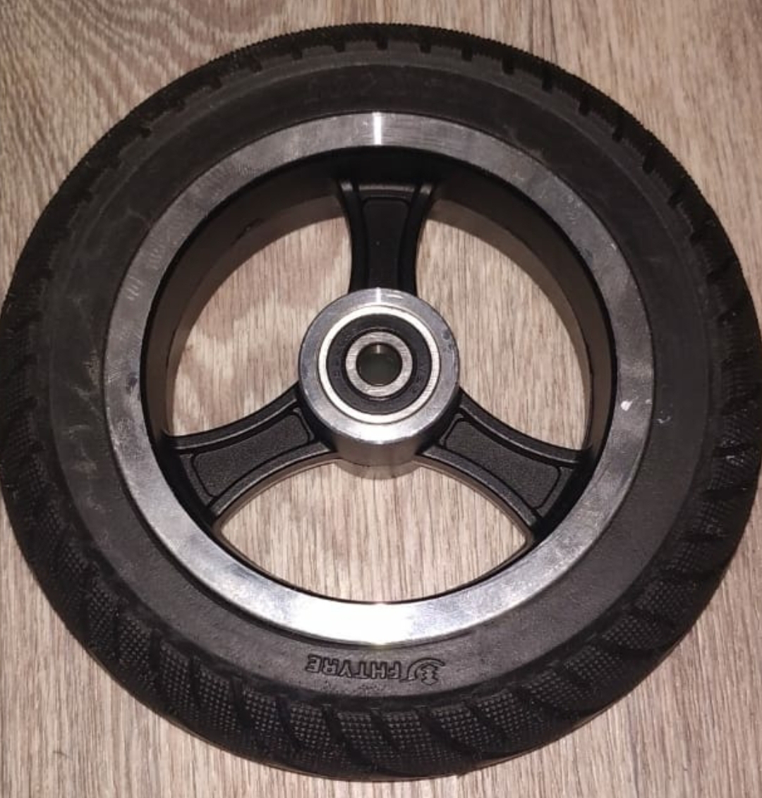

Цитата: Paxxa от 15 Нояб. 2020 в 12:13чутка переделаю
Колесо на фото диаметром 205. А твердотельное 200х50 - 195мм, в итоге нужно чуть чуть удлинить вилку, чтобы аккурат по дугам складывался. Вобщем будет гуд.
Колёсико уже на руках.

Что касается крышки деки. Сейчас уже алюминиевая. А первоначально была согнута из обычного кнауф профиля за 30 минут.
Вот с краской надо придумать как смыть проще
