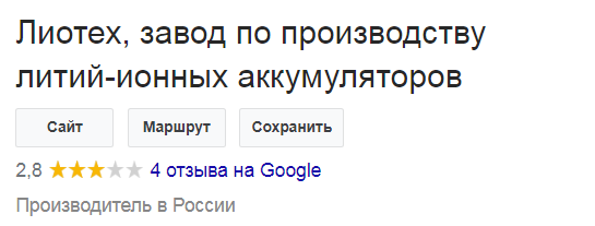

Проблема в том, что я понятия не имею, какие поставщики проверенные, а какие нет. А доверять безоговорочно можно только Лиотеху, а не китайцам, но Лиотех не выпускает самокатные ячейки.

Я впервые слышу о лиотехе. Есть в восточный базар, где у людей есть репутация, которые с пометкой "Купец". Они-то на техническом форуме уж точно пройдут все проверки.

Лиотех выпускает именно ЛЖФ. И с него, в отличие от китайцев, всегда можно спросить за качество продукции и соответствие маркировок.
Еще у нас выпускают титанатные аккумуляторы, но те, похоже, что все идут на собянинские электробусы, и их не достать.
