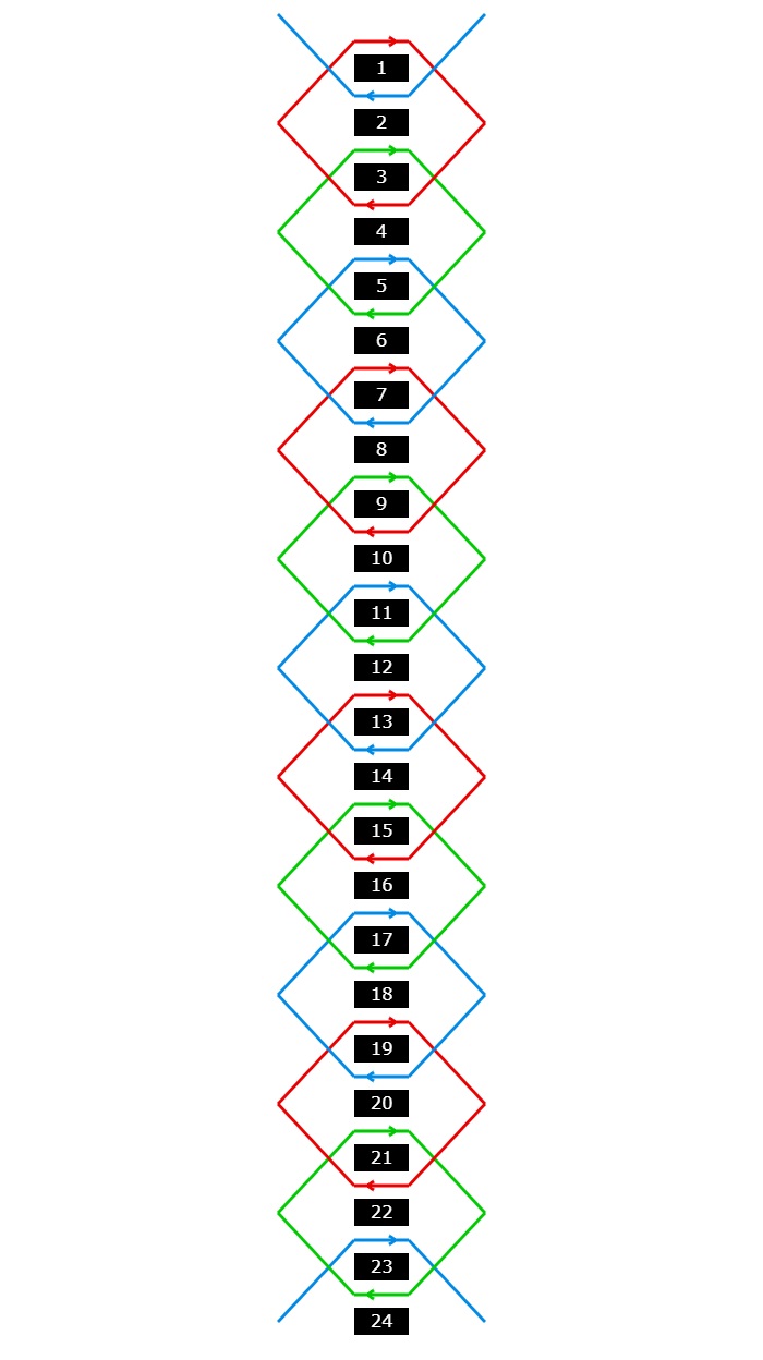

Перематывали как асинхронник из расчета 2р=8 число пар полюсов р=4. N = 60f/p = 60*50/4 = 3000/ 4=
750 об/ мин при 50 Гц. Высокие обороты на нем и не планировал . 1.4*800= 1120 м/ мин* 60= 67 км/ ч при прямой передаче 1/1. Такая высокая скорость мне на самодельном трайке не нужна. При передаче 1:1.5 планирую получить около 40 км/ ч для неспешных покатушек по деревне.
Намотан 13 витков по 3.75 мм2.

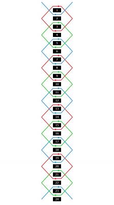

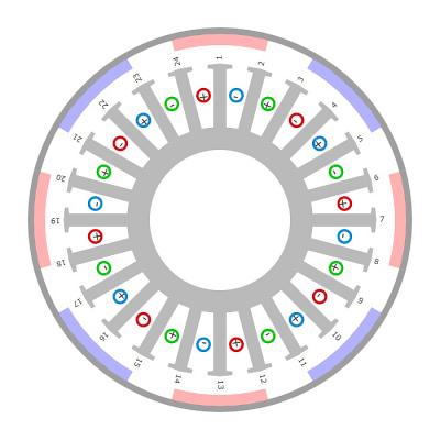

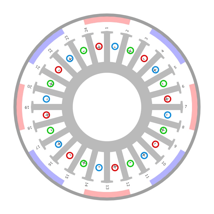

Диаметр ротора маленький, крутящий момент будет небольшой. Для получения номинальной мощности нужны обороты с заводской таблички и редукция на колесо.
Мотать нужно согласно калькулятора.http://bavaria-direct.co.za/scheme/calculator/
Слоты 24
Магнитные полюса 8
1 слой⇐ дополнительно
Эта комбинация паза / полюса магнита будет иметь 24 ступени зубчатого зацепления на оборот. LCM (24,8)
И его коэффициент намотки: 1 ⇓ опережающий

Мотал не сам - отдавал в перемотку. Олдскульный мастер сказал что на 60 Вольт звезда обмотка в пазы не влезет. В понедельник попробую покрутить от контроллера 3 кВт 72 Вольт какие будут обороты. Момент было бы не плохо замерить. До перемотки по табличке был 17 Нм. Не знаю насколько это много или мало. У вас изначально до перемотки обороты были выше.

Цитата: Xenonci от 22 Янв. 2021 в 18:15Наконец- то перемотали мой движок! Что получилось: номинальное 120 Вольт при соединении в звезду. 60 В при соединении в треугольник. Испытывал запитав от блока питания 54 Вольт, бесхолловый контроллер 1.5 кВт:
В звезде
Ixx = 1.8 А
Обороты х.х = 800 об/ мин
В треугольнике
Ixx = 4 A
Обороты х.х = 1400 об/ мин
Соединение треугольником лучше не использовать, на нем как правило хуже показатели получаются.
Момент мотора от числа витков не зависит (при условии одинакового и полного заполнения паза медью), у вас на шильде написан номиальный момент мотора 14/16 нм (бОльшее число либо при малых оборотах либо при дополнительном обдуве мотора воздухом,
тут надо уточнять) такой он и останется у вас.
  По правильности намотки, у вас холостые 800об при 54 в, это при моменте 14нм получится мощность 800*14/9,55=1172 Вт,
Потери в железе при токе хол. хода 1,8 А :       54в*1,8а=97,2 Вт , тогда потери в железе составят 97,2/1172=0,083  8,3%  при частоте перемагничивания 800/60/2*8полюсов=53 Гц. Впринципе правдоподобно (хотя мне кажется должно получаться около 5%, может подшипники тугие или неровно встали после сборки?).
  По оборотам, у вас на шильде написаны 2000 об/мин, это и есть оптимальные обороты для этого мотора, частота перемагничивания на них 2000/60/2*8= 133 Гц. Если статорные пластины у вашего мотора толщиной 0,5мм.
  Если у вас колесо радиусом 0,223м и передача 1: 1.5 то вы получите номинальную тягу 14нм/0.224м=62,5н *1.5=93,75 Н
или 9,55 Кг силы.
  Мне кажется вам надо увеличивать напряжение батареи (обороты) и повышать коэфициент редукции.
Момент мотора можете измерить в статике, подав на любые два вывода обмотки ток примерно 37,5 А , приделать к валу рычаг известной длины и тянуть за него через безмен до срыва, и засечь показания на безмене.

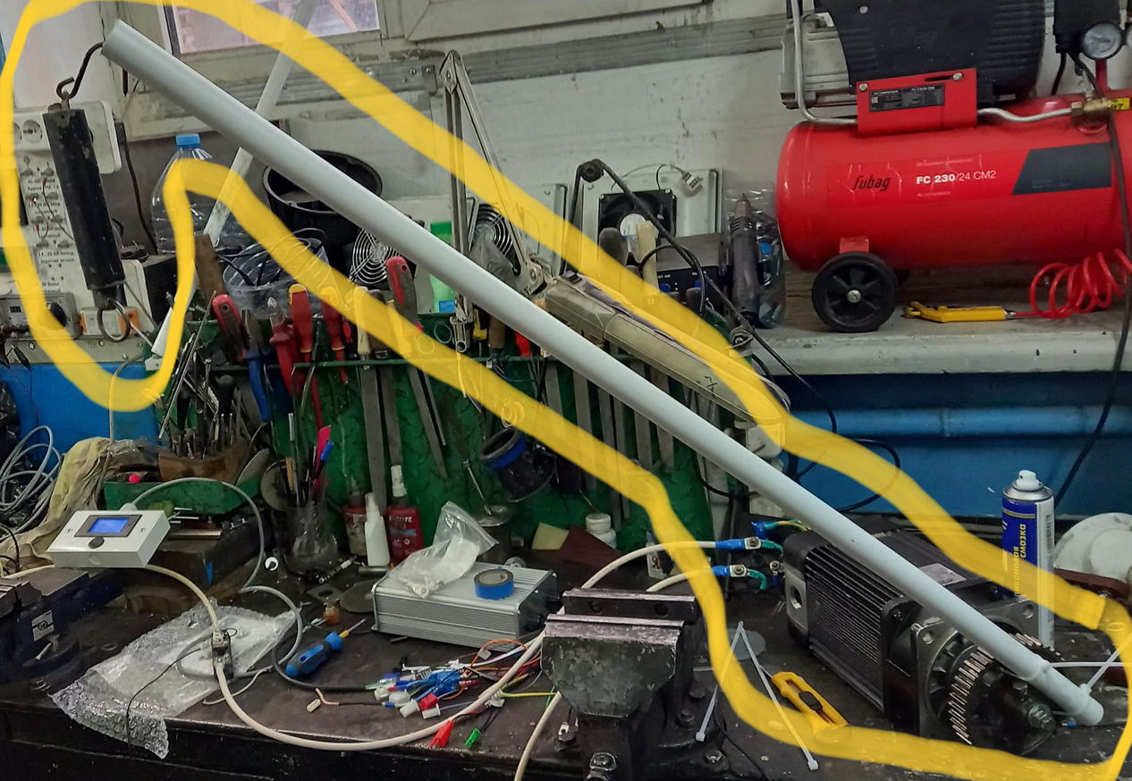

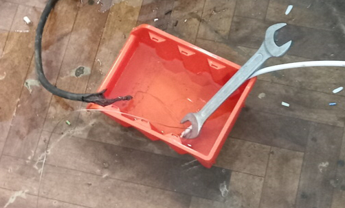

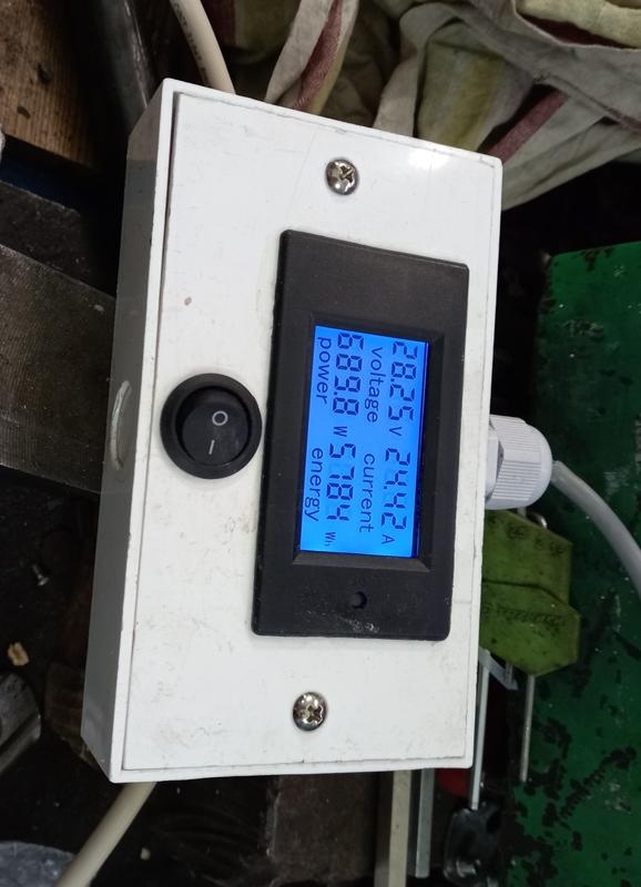

Замерил все-таки момент срыва. Весы (безмен) правда механический +- 0.25 кг я думаю
Ток дал 24.42 А через металлическую проволоку с водяным охлаждением.
Момент срыва в одну сторону 1,75 кг в другую 2кг на метровом рычаге.

20НМ вроде очень даже не плохо для мотора такого конструктива и веса. Подшипники, шпонки, крышки корпуса - справятся длительно?
