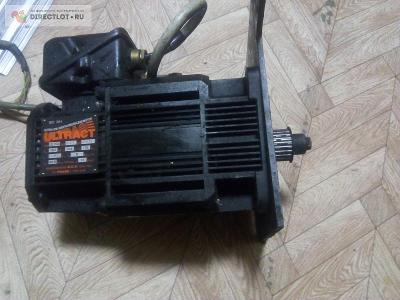

Доброго времени суток

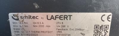

Хочу перемотать PMSM двигатель 3 кВт 3х220 Вольт
16 Нм
2000 об/мин номинально
2р=8
На пониженное напряжение. Правильно ли я считаю, что при батарейном напряжении 60 Вольт надо перематывать на переменное 45Вольт т.е. в корень из двух меньше?
Крутил его от noname китайского велосипедного несинусного бесхоллового контроллера 1 кВт:
Обороты мах 260 при напряжении 50 Вольт - ничего не греется.
Электроскутер 1000W 40 км/ч 22Ач - детям.

Цитата: Xenonci от 20 Нояб. 2020 в 21:43Правильно ли я считаю, что при батарейном напряжении 60 Вольт надо перематывать на переменное 45Вольт т.е. в корень из двух меньше?
Ну вы же уже получили обороты опытным путем, кв=5,2 (оборота на вольт) . Теперь делим 2000 оборотов на 5,2 и получаем (внезапно) номинальных 380 вольт (хотя не внезапно, переменка как раз в  корень из двух меньше). Так что 380/45 получаем 8,4 раза, но надо еще разделить на наихудший предполагаемый КПД (учесть просадку по оборотам). Короче, я бы в 10 раз витки снизил. Это если конечно вас выход на номинальные 2000 оборотов интересует. Кстати эти сервомотры могут выдерживают весьма неплохие кратковременные перегрузки как по оборотам так и по току..... ,а если сделать принудительное охлаждение, то и долговременно.  Кстати цены на них как на сбитые бонги, если удачно продать, то можно купить электровел вместе с батарейкой.
Xenonci
Тогда уж 50 постоянного/ корень из 2=35 переменного. Kv=250/35=7
Un=2000/7=285V. Что ближе к номиналу ( см ниже):

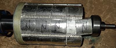

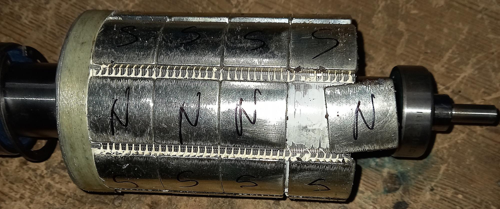

Обнаружилась одна из неисправностей данного двигателя. Отклеились крайние магниты. Слева видны остатки стеклопластикового бандажа. Подклеил Cosmopur- ом. Думаю промотать капроновой нитью и проклеить эпоксидкой для восстановления бандажа.
Электромот гибрид (с геной на багажнике) на широких колёсах 4000W 85км/ч 43Ач - себе.
ЭлектроЛУАЗ в процессе трансформации с сериесника на BLDC.
Водномоторник
Капрон, и вообще синтетика при нагреве сильно расширяется, удлиняется, обычно такие вещи обматывают стеклонитью.В принципе можно и хлопок использовать, обороты позволяют.

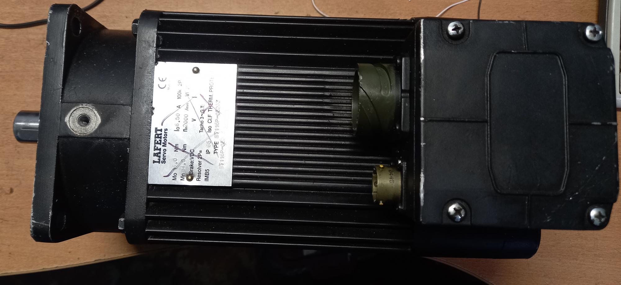

Пытаю подобный двигатель на 2 квт , но он на 178 в, при 60в в безхолловом режиме 1100 об/м, переключил обмотки в треугольник стало 1700 об/м, ток холостого хода 3,2 а. Хочу попытаться запараллелить обмотки, перематывать не хочется

midway
В треугольнике на 96 в 4700 об, у него по паспорту 6000 об от 174 в в звезде, 6000/174=35об/в 96*35=3360 в треугольнике 3360*1,7 =5712 а по факту крутится 4700. Контроллер на 1500ватт стоит перемычка 120% скорости. Первый раз запускал от контроллера 350W без холлов. Сейчас холлы установлены , контроллер на 1500W без них не работает

Xenonci

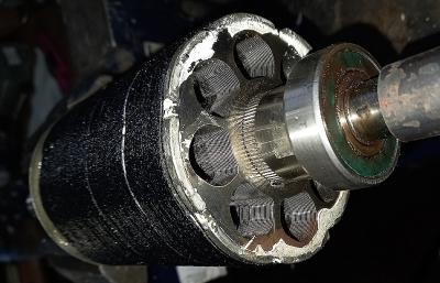

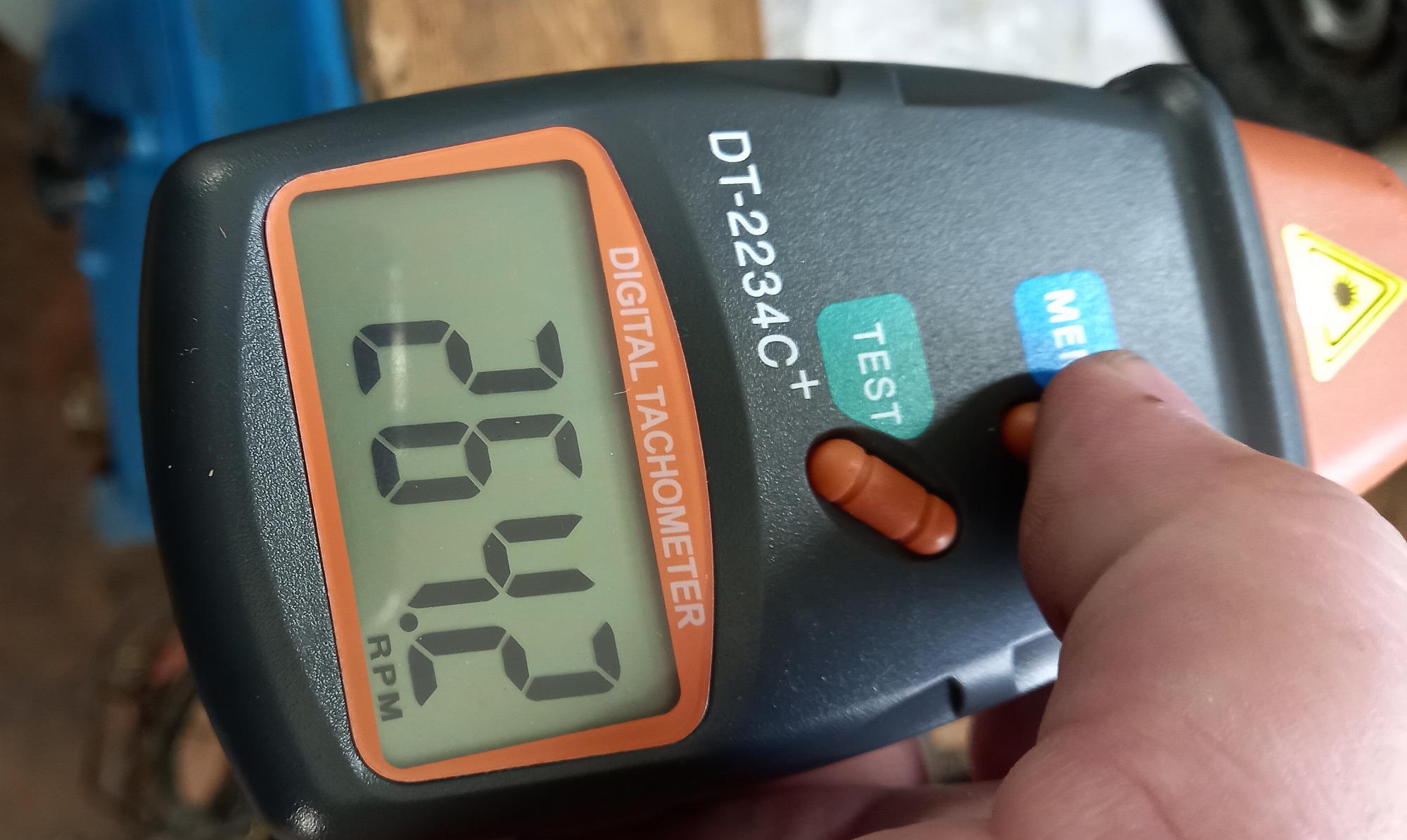

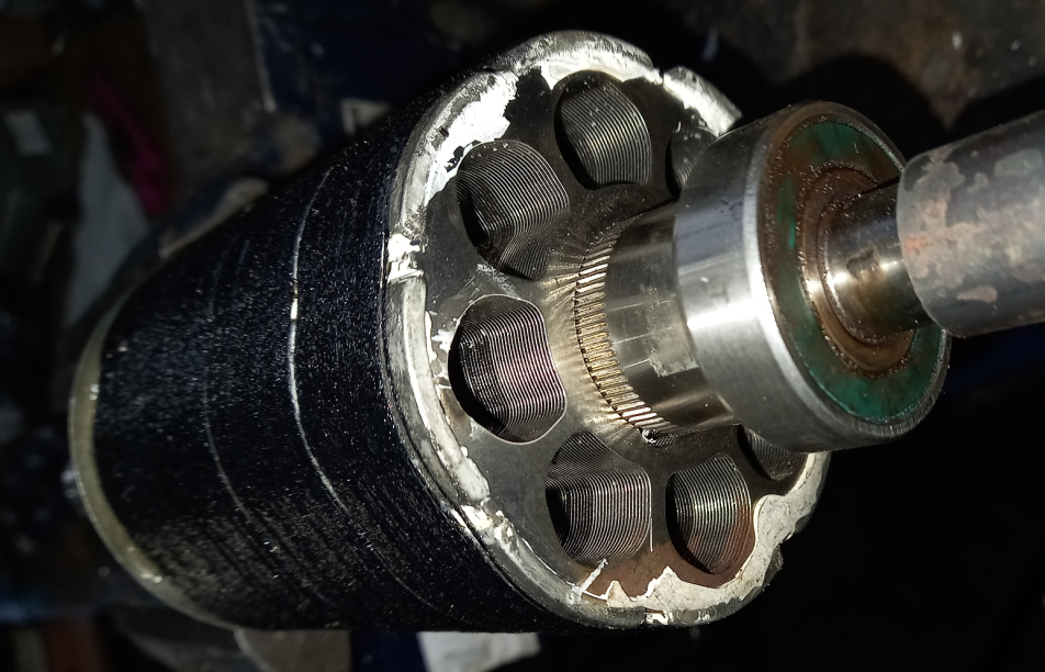

Наконец- то перемотали мой движок! Что получилось: номинальное 120 Вольт при соединении в звезду. 60 В при соединении в треугольник. Испытывал запитав от блока питания 54 Вольт, бесхолловый контроллер 1.5 кВт:
В звезде
Ixx = 1.8 А
Обороты х.х = 800 об/ мин
В треугольнике
Ixx = 4 A
Обороты х.х = 1400 об/ мин
Соединение в треугольник мне не понравилось. Высокий ток холостого хода и ниже момент.

midway
В звезде
Ixx = 1.8 А
В треугольнике
Ixx = 4 A
