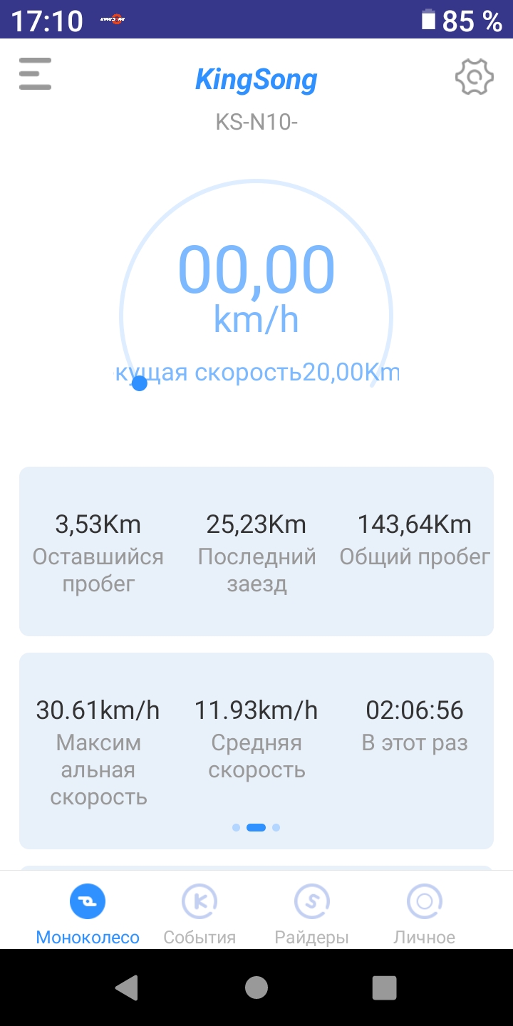

[user]zelen50[/user], какие то пессимистические цифры Вы написали...) У меня есть kingsong n10, он 40 км/ч вполне едет, и не 3 км, а все 15. На батарейке 13S4P. И 25 в горку легко. Пробег маловат, конечно, 24 км если все время ехать 30 км/ч. Мотор номиналом 500 Вт, контроллер 30 ампер. 1300-1500 Ват на старте, практически всегда, после разгона, достаточного короткого, ток падает до 9-11 ампер.
В общем, с небольшими оговорками вполне подходит под задачи автора темы.

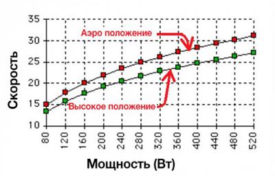

А ещё для всяких тут фантазирующих по поводу скорости и мощности Я приведу графики зависимости затрачиваемой велосипедистом мощности в зависимости от скорости и положения велосипедиста.
В нашем случае нужно учитывать что максимальный теоретический КПД Электродвигателя самоката составляет 80%. То есть при мощности указанной на графике как 520 ватт потребляемая мотором мощность будет не менее 630 Вт.
И что бы не было вопросов -
первый график для профессионального спортивного велосипеда на узких шинах минимального сопротивления.
второй график для дорожного велосипеда.

Цитата: zelen50 от 25 Нояб. 2020 в 19:42А ещё для всяких тут фантазирующих по поводу скорости и мощности Я приведу графики зависимости затрачиваемой велосипедистом...
А чего не лыжником? Много Вы знаете велосипедов без трансмиссии, у которых колеса литые или качаются до 5 Атм? Даже среди велосипедов при приложении одинсковых усилий к медалым на шоссейнике, круизере и фэтбайке скорость будет соотвественно 40, 30 и 20 км/ч. А Вы вообще с другим классом сравниваете.

Цитата: zelen50 от 25 Нояб. 2020 в 19:42А ещё, открою Вам секрет, максимальная скорость от веса райдера не зависит. Ну нет в формуле сопротивления воздуха массы, нет.
Зато она есть в формуле силы трения качения, ктторую Вы игнорируете, хотя приводите графики для разных велосипедов. Вы же понимаете, что они не соопротивлением воздуха различаются. А так же не учитываете то, что при вращении педалей огрсничена не только мощность, но и скорость.

Цитата: zelen50 от 25 Нояб. 2020 в 23:30Согласно обзору того же экодрифта максимальный пробег у самоката до полного разряда вышел 18 км.
То есть, Вы не верите, что я проезжал 24 км? Разумеется не тапок в пол, у нас в городе это невозможно, я лично не знаю таких мест...
odo - 6650 км

Цитата: zelen50 от 25 Нояб. 2020 в 23:48Сила трения качения составляет менее 1% потерь и она не зависит от скорости.
Вы сами приводите два разных графика, различающихся явно не на 1 % для двух разных велосипедов. Диссонанса не возникает?
Насчет трансмиссии я не про потери. Механическая мощность на самокате вырабатывается постоянно, можно сказать, прямо на ободе ведущего колеса. А на велосипеде только на 50% траектории шатунов, да и то неравномерно.
И еще раз - самокат с 48V батареей и 15А контроллером едет больше 40 км/ч, хотя даже потребляемого киловатта в нем не может быть в принципе никак и никогда. А средняя скорость перемещения транспорта по городу - 30 км/ч вне зависимости от мощности двигателя.

Цитата: ssilk от 26 Нояб. 2020 в 01:48То есть, Вы не верите, что я проезжал 24 км? Разумеется не тапок в пол, у нас в городе это невозможно, я лично не знаю таких мест...
Причём тут пробег 24 км со средней скоростью 12 км/час и Ваши хвастливые заявления о пробеге 15 км на скорости 40 км/час?
У меня самого на иконике пробег 26 км при средней 15 км/час. это вполне нормальные цифры для 12 А батареи и веса райдера 115 кг.
