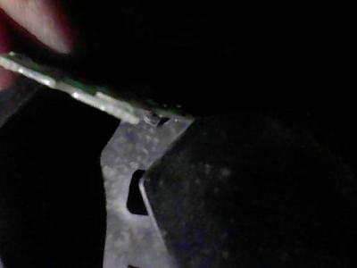

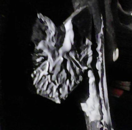

Начал активнее ездить. На 15 км начал дребезжать фонарь топа/габарита.
Плата лежит на пластике и гремит. "Маркетолог" проектировал видимо?
Через это отверстие залетает:пыль/грязь и прочее. Залетает на скорости, потому что прям по ходу движения отверстие.
Это герметик автомобильный. Пока держится.
Вот плата.
Под плату подкладывал изоленту в 2 слоя. Герметиком изнутри и снаружи. Проехал снова по разбитому участку, а шума нет от стопа. У вас то же задребезжит рано или поздно, просто вопрос времени.

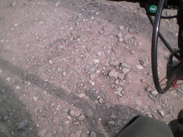

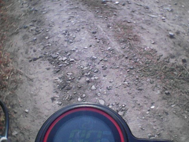

Было 52,6 вольта. Далее поднимался в горку крутую. Под колесами земля разбитая. Вытянул харлей на второй скорости . Однако земля разбитая и било по рукам, заду. Эти колеса надо спускать или минимум 18 диаметр нужен. Поэтому особо не верьте подвеске этой. Земля была такая
Далее поехал по хорошему участку пути
На хорошем участке пути, человеки живут и радуются этой щебенке. Иначе машины буксуют у них. Они привыкли так жить, потому что там родились и адаптировались уже. Хотя после дождя там грязь.
Выводы:
-на 2 скорости в горку ехал 400 метров(примерно). Останавливался и трогался с 1, а далее 2 включал. Разгоняется харлей этот. Однако земля разбитая была.
-более 1км спускался под горку. Поэтому подзаряжался харлей.
-машины по хорошему участку были в пыли. Водители злобные/грязные и похожи на глуповатых, я считаю. Ездить по "хорошему участки пути"... на это надо крепкие нервы. Поэтому они превращаются в злобных/грязных и глуповатых, а исключения бывают там. Хотя исключения бывают не часто...
-руки отбивает от 14 км/ч по разбитой земле. Заднее место то же отбивается.
-колеса маленькие для поля. Надо миниму 16 диаметр, а лучше 20 и широкие. Я считаю маркетологи додумаются до этого.
-желаете по полям? Может мотоциклэлектро или электровело... там колеса больше.
-по асфальту пойдет харлей, а вот по той земле трясет.
-щебенку покрышки не боятся. На скорости за 33 км/ч вибрация переднего колеса. Приходится расплачиваться за протектор тот.
-приподнятое переднее крыло, хорошо себя показало на этом маршруте.
-проехал 5 км, но сколько увидел на харлее.
-за эти "5 км" просадка с 52,6 вольта до 50,3 вольта. В горку/по щебенке/езда по плохой и разбитой земле. Люфта нет в рулевой. Мотор не грелся.
-почему харлей и с маленькой буквы? Я давно читал в интернете, что были харлеи и они вибрировали на скорости. Вроде прозвали харлей тот; боров. Была рекламная акция, и транспоранты были на машинах, что харлей это качество/надежность... Однако транспоранты были на японских машинах. Я это вспоминаю по памяти, а потому могу ошибаться местами.
Поэтому харлей с махонькой буквы! Вибрация на переднем колесе!

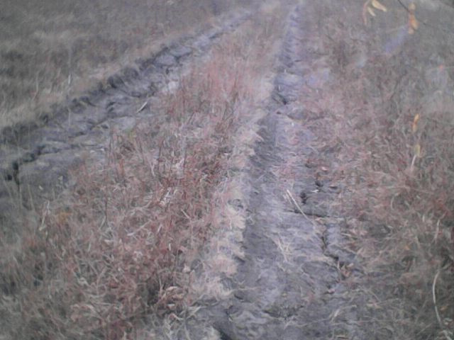

Многие не показывают, что происходит на пересеченной местности. В этом видео, видно должно быть хорошо. Заодно видно при +2...5 аккумулятор быстрее рязряжается; чем в +20...30 ранее.
В принципе для редкого использования; по таким дорогам пойдет. Для редкого! Сюда хотя бы 20 диаметр велосипедного колеса, а то маркетологи такие выдумщики. Ловко будут втирать вам, а на деле там велосипед мягче едет.
Данный элект.самокат подходит больше для асфальта. ООООООчень редко по таким дорогам. Прислушайтесь к моим советам.

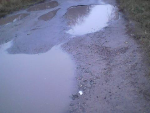

Сегодня хорошо видно дорогу, конец  октября 2020.
На скорости тут хорошо подпрыгивать в машине. Зато дорога не скучная :)
Глубокая лужа!
МИНИ харлей уверенно едет по грязи на асфальте. Да, да у нас грязь на асфальте имеется, а также песок и песок с грязью. Поэтому М/Т резина очень выручает меня. В Китае видно знали, что у меня дороги лучше чем в Европе! Вот такие ямы/разбитый асфальт и прочее на протяжении сотни метров(более 700 метров). Этот участок называют ралли. Почему ралли? Приходится маневрировать часто.

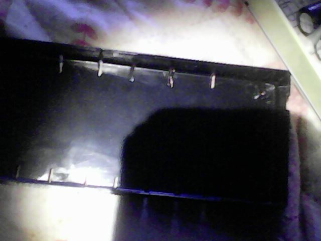

Раньше грязь/песок летело под днище МИНИ харлея. Решил сделать из резины от брызг. Октябрь месяц, первые числа.
Под резиной сухо и чисто. Под днищем также суше стало. Раньше там было сыро/ грязно. Возможно в определенных городах чище, а потому там не надо эту резину.
Теперь от днища не капает грязью/песком/водой. Я рекомендую такое для "песчано асфальтных" покрытий

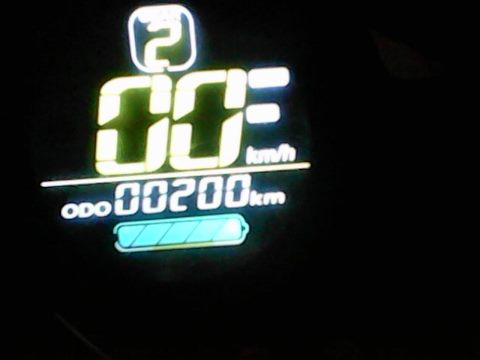

200 км я прошел на МИНИ харлее. Земля/асфальт/лужи/мороз и прочее было. Эти 200 км = более 1200р на бензин. На машине там скорость менее 22 км/ч . Значит расход бензина 2,3 — 5 литров в час выходит. Попробуйте ехать менее 22 км/ч на машине, и посмотрите расход бензина. Удивитесь, я считаю.

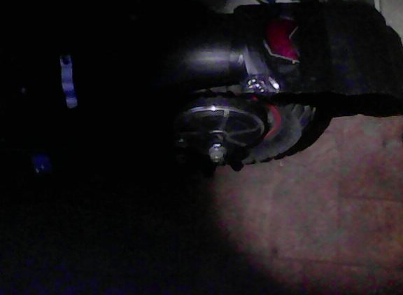

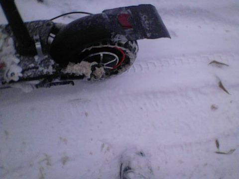

В общем снова грязно.
Защита от переднего колеса изумительна. Вот заднее колесо, даааа. От туда летит еше лучше. Хотя и это делается.

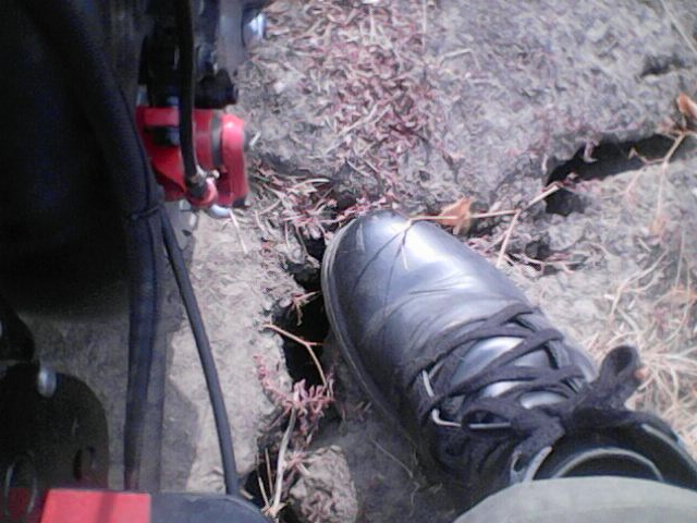

Пешком там ходить грязно. Заодно видно герметизированной стоп(на 1 фото). Он прошел по лужам/грязи и прочему. Без гермтизации там никак; особенно в моем месте проживания. Снизу(раньше) под стоп залетало : песок/абразив/грязь/лужи, а плата лежала на пластике. На пластике без амортизации, а потому дребезжала на кочках. При вскрытии стопа, я удивился такой не защищенности. Потому еще давно, стоп был загерметизирован с низу. Далее под плату положил изоленту в 2 или 3 слоя. Заодно с верху загерметизировал. Потом стало нормально.
Вот видио интересное.
https://youtu.be/wSLJgVfdSy8?t=73
Кстати на 01 час 5минуте и 51 секунде, вы увидите дорогу  B-) . Эххх их бы ко мне, я лучше найду дорогу.

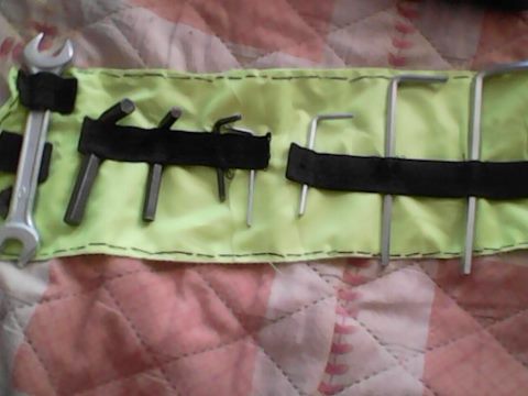

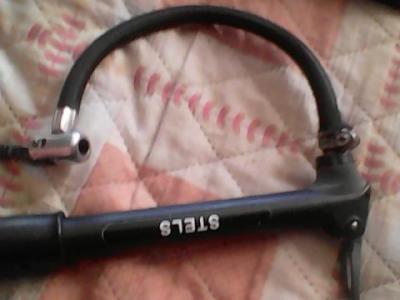

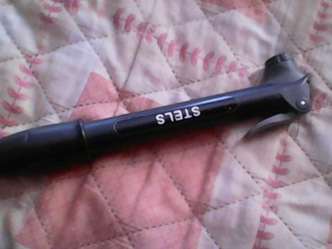

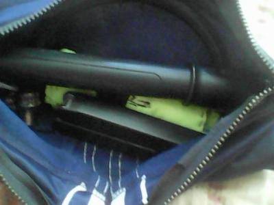

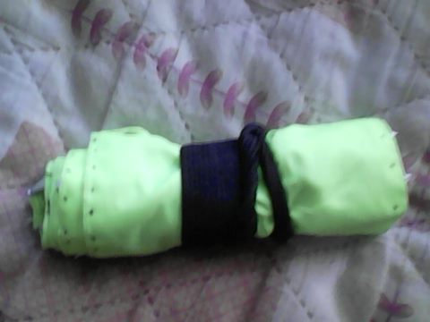

Супер штука для инструмента.

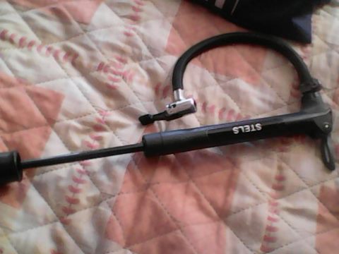

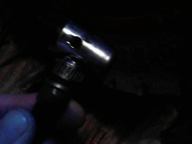

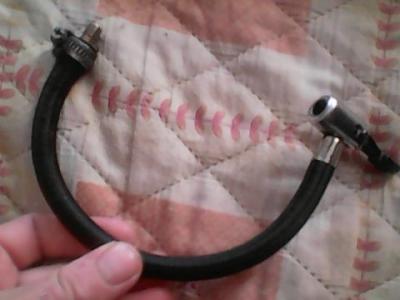

Переходник для насоса? Шланг от старого насоса + нипель от вело камеры. Качаю насосом до 3-3,5 атм и все нормально. Хотя многие не будут делать, я считаю.
Этого инструмента; мне хватает на дистанцию в 20 км. Главное вовремя обслуживать МИНИ харлей.
Перестал столько возить инструмента с декабря. Хватает малый набор 6гранников из фикс прайса +насос+переходник + голова на плечах.

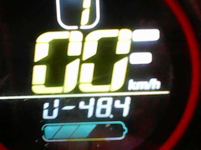

Добавлено 07 Дек. 2020 в 09:26

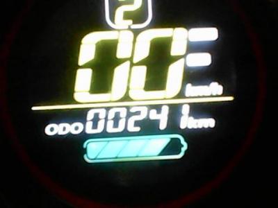

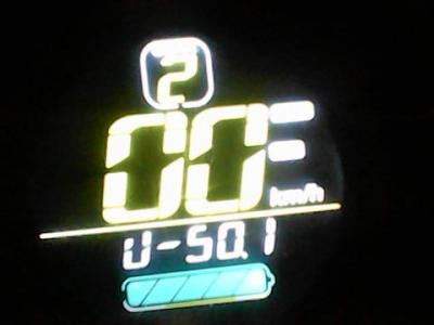

Было -2 на улице.
Ехал в начале 20 км/ч, а потом под 25 км/ч. По времени минут 20 ехал, 5 км (асфальт/пересеченка). Далее разговаривал и снова поехал. Итог стал около 12 км при -2 на улице. Напряжение осталось 50в из 54,4в.
Решил погреть руки, и МИНИ харлей то же в тепле. За 15-25 минут напряжение стало 51в. Снова в дорогу и в магазин. Потом напряжение за 3 км просело до 49в.
Мой вердикт, что можно в -2 проехать минимум 5 км на скорости от 20 км/ч. Для дальней поездки следует:

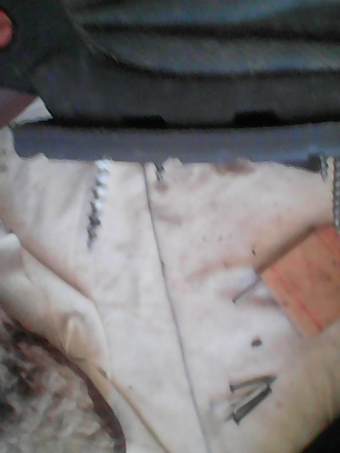

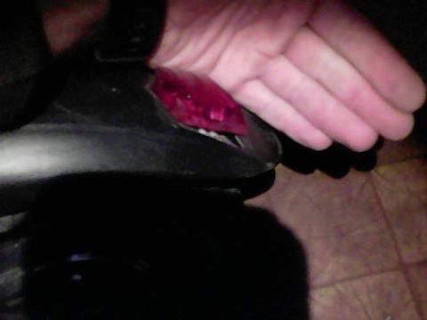

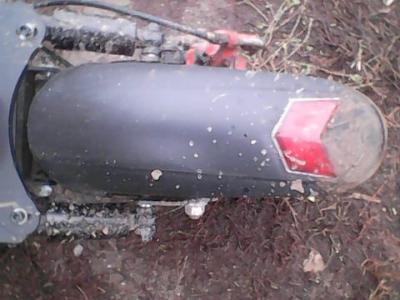

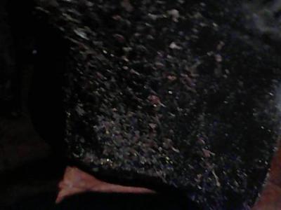

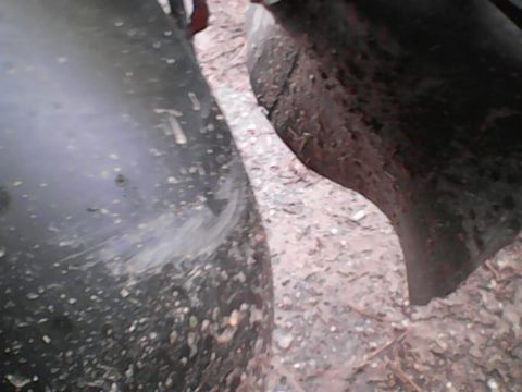

12 ноября 2020. Надоело пачкать одежду. Потому крыло доделал
По поводу крыла заднего. Оно раньше забрызгивалось грязью/песком/лужами и на спину также. Хорошо хоть, одежда была ненарядная. Теперь в теории, должно быть нормально. Хотя практика покажет.
Однажды я купил электросамокат... фэтбайк...
Вредитель аккумуляторный для АЗС/ автозапчатей/ автослесарей и пр.
Самый обычный

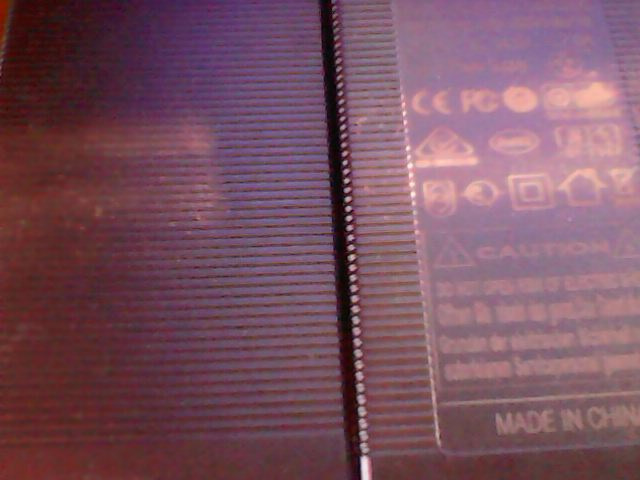

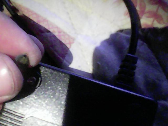

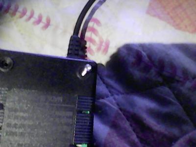

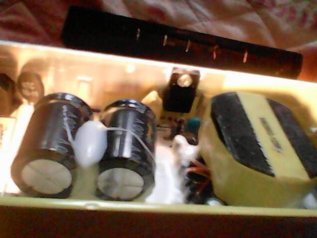

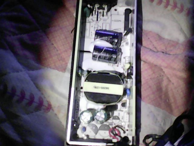

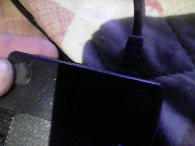

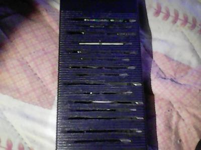

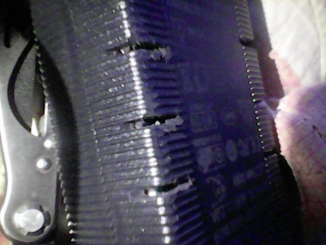

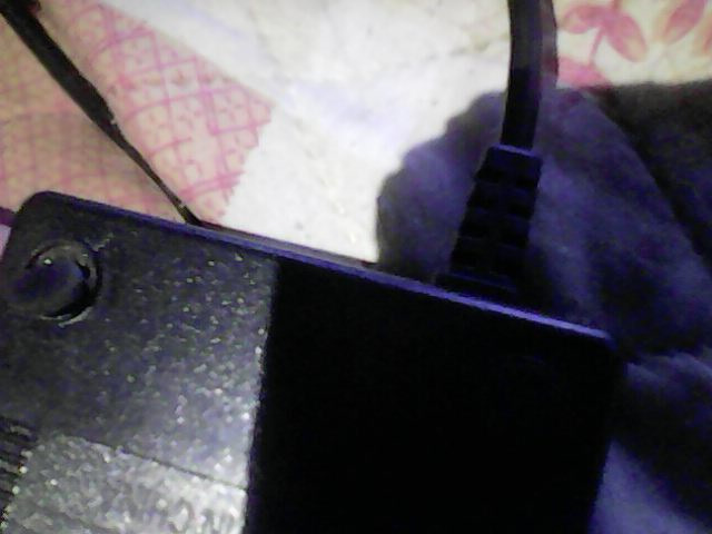

Зарядное для МИНИ харлея (пропилил отверстия).
Было так
Воздух проходит?
Стало так
Радиатор видно на фото(хотя их 2). Представляете как они нагревались... в закрытом корпусе?
Зачем? Меньше греется зарядное, а значит дольше потрудится.
Чем резал? Болгаркой.
Считаете, что это ненужно? Значит у вас много денег, и вы будете постоянно что-то покупать. Это выгодно для продаж, только не для меня. Даже в шуроповерте с древними аккумуляторами, и то были прорези под отвод тепла.

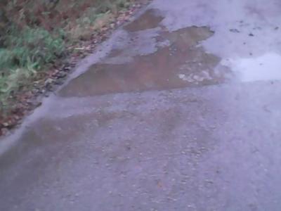

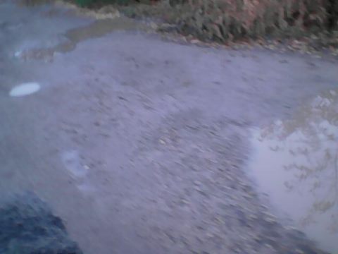

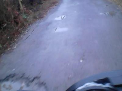

Та модернизация крыла(заднего) оказалась хороша.
По этому участку на скорости проехал. Спина не грязная, а вот под крыло много грязи. Выводы делайте сами.

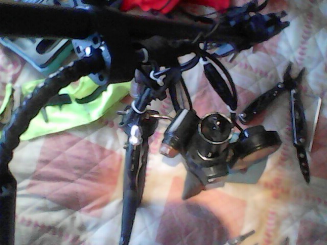

Добавлено 07 Дек. 2020 в 09:42

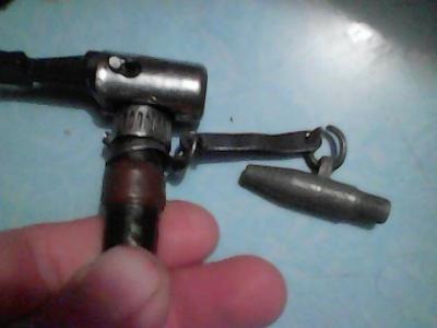

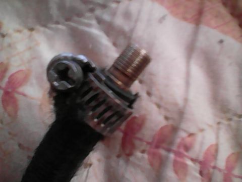

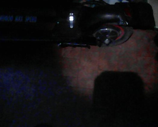

Насос обычный на МИНИ харлей.
Прикрутил это, т.к. так удобнее.
Теперь переходник не нужен для накачки. Насос стационарный(ручной) автомобильный.

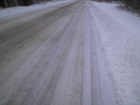

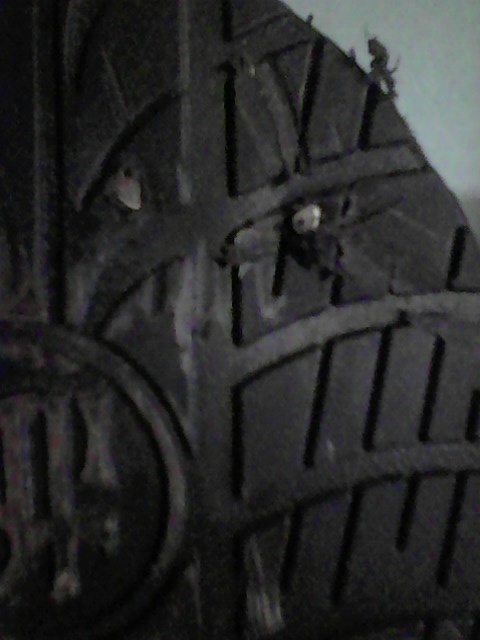

МИНИ харлей по снегу.
Анадысь снег шел.  Пока снег свежий и легко едут колеса.
На дворовой дороге снега выпало более 7см(я считаю). Накат хороший по этим 7см снега. Эти машины накатали колеи по ямам. Мне ямы не нужны, и я накатываю свою колею. В принципе не скользко пока, но потом снег раскатают и начнется.
Главное руль резко не крутить. Иначе переднее колесо "выскочит", от асфальта и вы упадете. Малая скорость =>наглая езда, а большая скорость=> скромная езда. Под снегом может скрываться, что угодно (яма/ямы/пакеты и они вызывают падения/битое стекло/и др.) и потому знайте, вашу траекторию заранее.
Протектор по этой снежной каше понравился. Видно знали какие у меня дороги. Теперя я еще больше полюбил М/Т резину на МИНИ харлее. Машины едут 25-40 км/ч, а я же 10-22 км/ч. Так что не особо отстаю от этих машин.
Для зимы, я считаю боковое зеркало обязательно. Постарайтесь купить/найти круглое или овальное, а еще лучше будет, если оно хорошо крепится к рулю. С этими пожеланиями, зеркало будет меньше "трестись". Хотя лучше вам самим попробывать в магазине на руле. Да, да в магазине(желательно в езде по магазину), потому что сможете сравнить модели разные. Лучше переплотить и сразу пользоваться. Жизнь дается один раз.
Еще рули у КУГО макс спид люфтят. От этого будет боковое зеркало "дребезжать" в изображении. Хотя рули чинятся(в ютюбе найдете), и потому мало беспокойтесь.

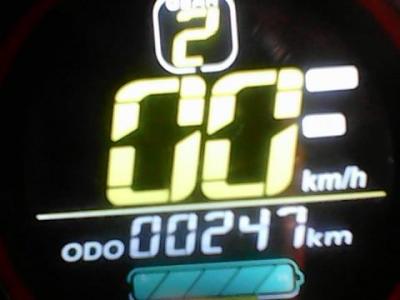

бывает на 250км сбрасывается одометр. Посмотрю.

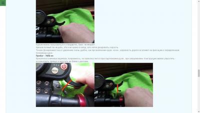

Палец газа мерзнет на электросамокате?
Я нашел в интернете человека, который ездит в прохладное время. Значит я не один такой.
В принципе должно быть удобно. Хотя я в перчатках теплых езжу.

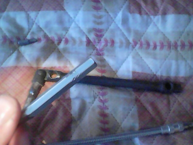

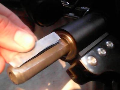

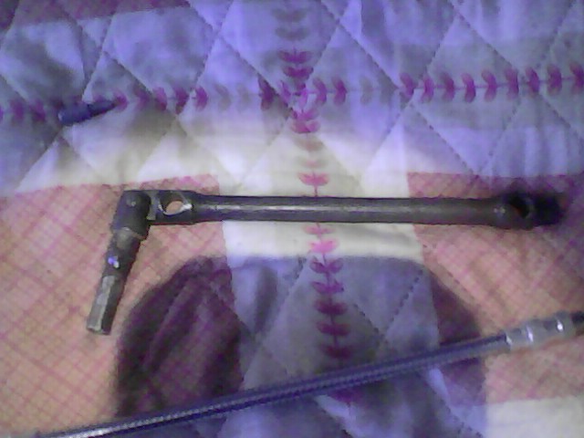

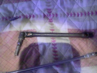

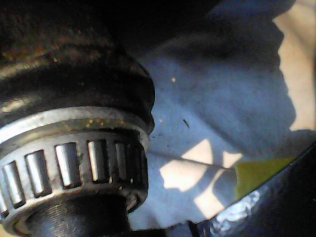

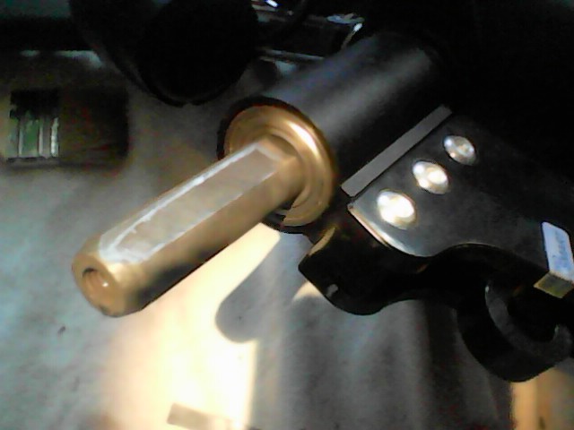

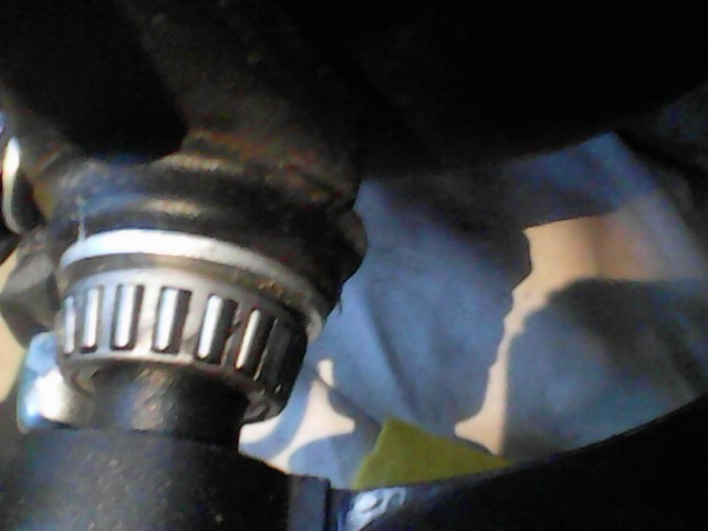

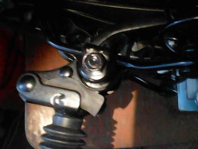

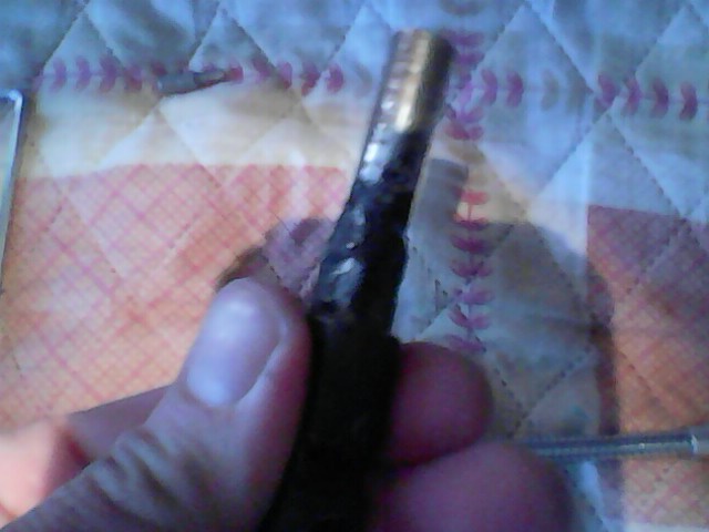

Рулевая. Люфт.

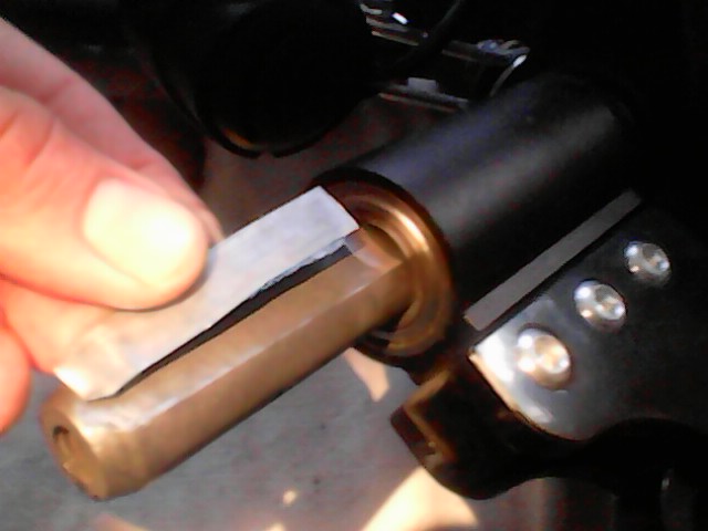

На той неделе решился чинить рулевую. Надоел люфт  :-\ .
1
2
3
6гранник от миксера на 8мм. Обстучал кувалдой и нормуль.
4
5
подшипник не смазан был. Молодцом фирма производитель  :wow: ..
6
7
8

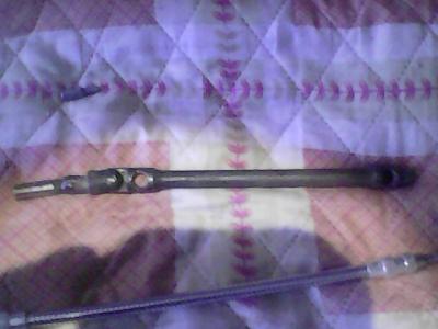

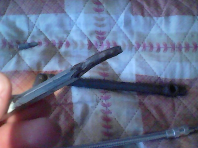

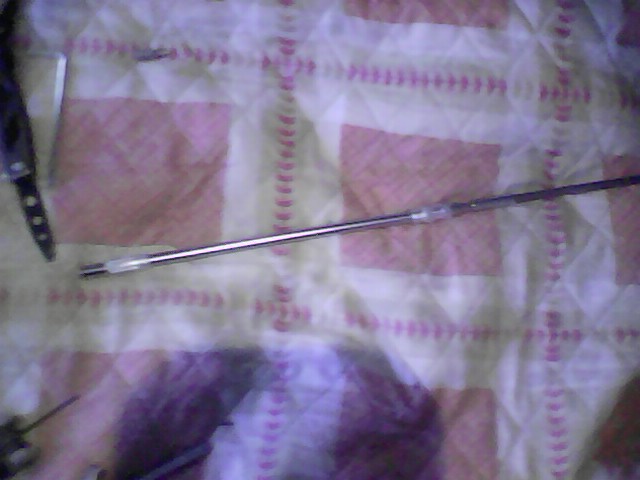

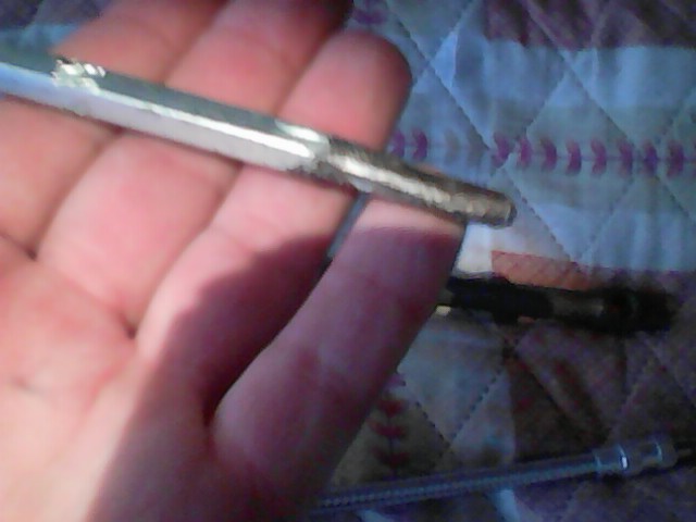

Я взял метал пластину 1шт, что бы подольше послужила. Однако вырезал подлинее, что бы при установке было как надо. 1 пластинки мне хватило, т.к. промеряли штангенциркулем посадки.

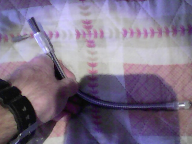

Инструмент был такой
6гранник от миксера на 8мм. Рекомендую подлиньше.
удлинитель из магазина
удлинитель гибкий
Вот эти 3 инструмента = выступает за край трубы, и можно откручивать. Не охото было варить спецключ. На сколько хватит этой рулевой, я не знаю. Болт/шайбу/гровер оставил прежние, потому что не нашел хороших дома.

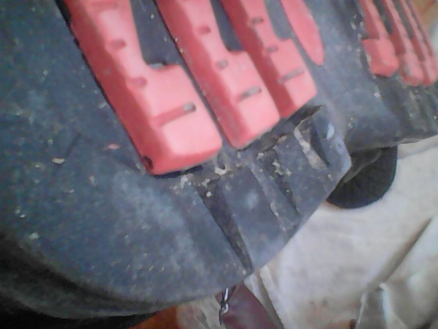

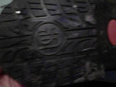

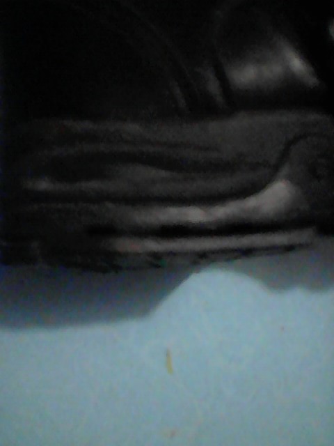

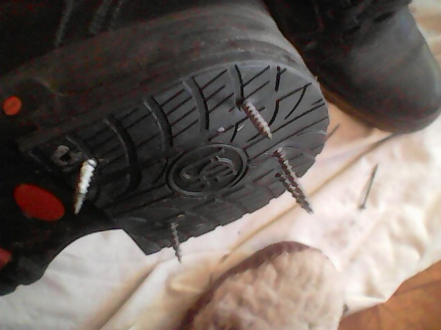

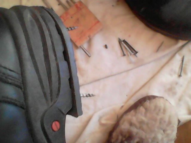

Ботинки ни так ни сяк, а потому торможу подошвой. За 200 км примерно подошва подтерлась  :sorry:
Саморезы по дереву + 2 каблука из магазина. Потом болгаркой подрезал их. Хотя можно присверлить от шины кусок(боковину или протектор).  Так-то я снимал видио и на ютюб желал загрузить, только видио не записалось из-за сбоя электроники. Повезло ютюбу  B-).
