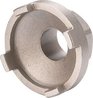

Здравствуйте господа форумчане, подскажите пожалуйста, как снять эту штуку , краб не вытягивает...
Неужели ударами по отвёртки в шлицы? Есть съёмник такие?
M365, дуль3 , спидер.
Stanislavchik
Съемник BMX трещотки Bike Hand YC-402 4 шлица 250р. в Соколях.
Rock_n_Roliki
В любой веломастерской поблизости попросить снять будет дешевле покупки сьемника. Выпилить из трубы подобие съемника. Стучать толстой отверткой против часовой, но на движке опасно, магниты могут отклеится. Гораздо хуже когда фривилы не под съемник,  делается насечка на внутреннем кольце и отверткой сбивать, или разбирать фривил, открутить кольцо подшипника (в данном варианте оно со стороны мотора и уже не разобрать), вытащить шарики, "собачки", снять звезду и аккуратно газовым ключем чтоб не повредить посадочные места "собачек" откручивать внутреннюю часть.

[user]Stanislavchik[/user], с диаметром оси только проблемы будут наверняка. Да ещё и при наличии провода...
Так что это скорее всего не вариант
Да и инструмент в хозяйстве всегда пригодится.

Спасибо, хз мож постучу , ведь на этой крышке нет магнитов.

Цитата: tmiaer от 24 Дек. 2020 в 01:08smiley Stanislavchik, с диаметром оси только проблемы будут наверняка. Да ещё и при наличии провода...
Вот у меня под рукой такой съемник БМХ трещетки, внутренний диаметр отверстия под ось 14мм, прикидывайте сами. Хорошо что на фривил только педальная нагрузка была а не мотор затянул резьбу, видел на ютубе как вьетнамцы легко обычной отверткой и молотком откручивают трещетку без шлицов, слегка дремелью или болгаркой надпиливают внутреннюю часть и парой ударов скручивают. Я открутил съемником и разводным ключом и то только рывками и пинками по ключу.

Stanislavchik
Да, у велоинструмента с осью могут быть проблемы.
У меня съёмник трещотки 8ск рассверленный.
У данного инструмента отверстие 13мм.
