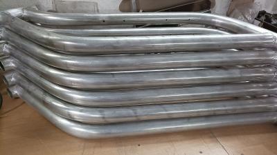

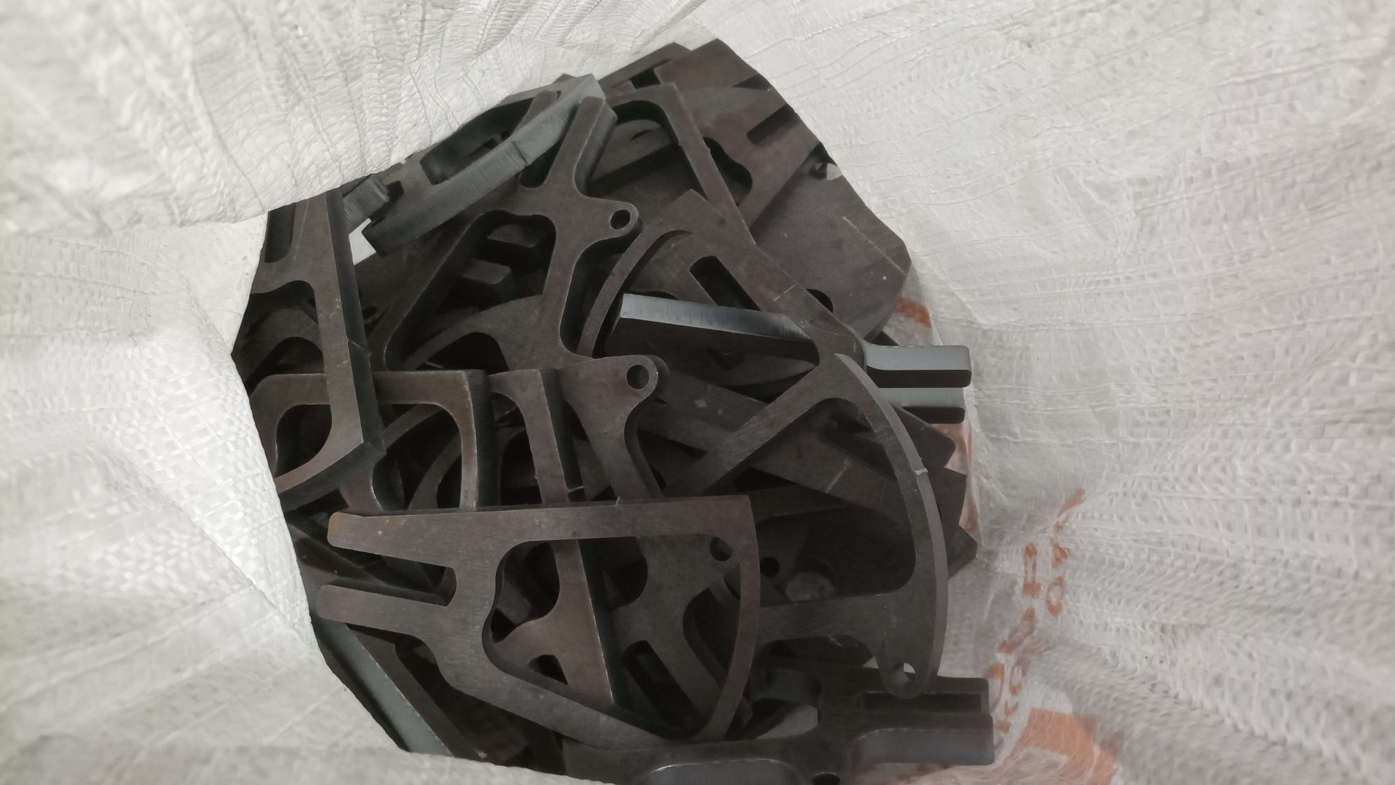

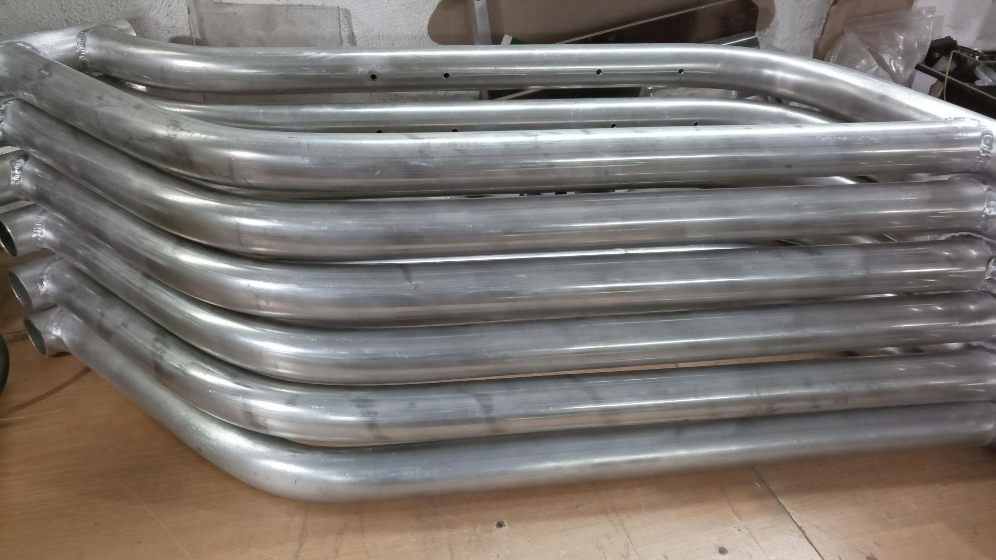

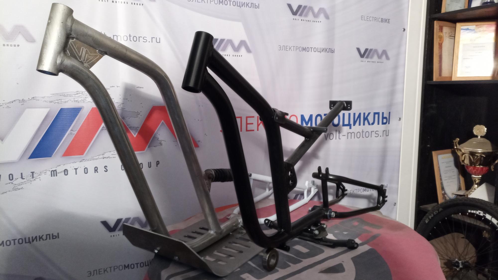

Процесс идет:
Принимаю предзаказы пока без предоплаты на рамы типа  super73.
Шмель
Цитата: stels от 14 Окт. 2021 в 22:22
Процесс идет:
А фотку рамы super73 можно?
stels
Пока занимаюсь другими.
Как партию сдам займусь.

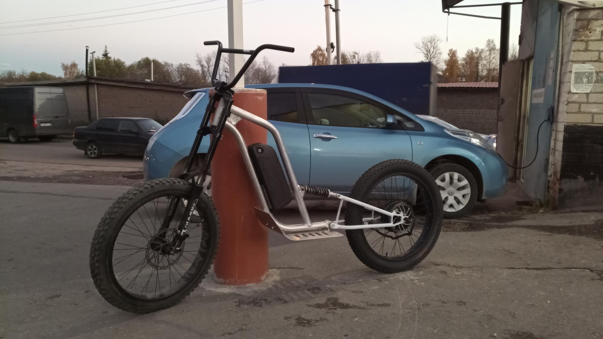

Шмель
В растерянности. На чом остановиться.
У меня пока один существенный критерий, что бы рама была низкая. И что бы я доставал обеими ногами до асфальта на перекрёстках. Что лучше, чопперная или эта,  super73, какие диаметры колёс я могу переставит со своего е-вела ? Я предпочитаю перед 26", задний 24" , это в идеале.. но не ниже 24" на оба колеса. Мне нужна, ещё, и скорость.
Где можно почитать, увидеть фото, про super73 ?
stels
Vladzeit
Цитата: Шмель от 16 Окт. 2021 в 20:21Что лучше, чопперная или эта,  super73, какие диаметры колёс я могу переставит со своего е-вела ?
Про чопер не знаю, а за свою Супер-73 могу сказать, что на 20-ых колёсах, при своём росте 170, я ровно стопами стою на земле. Это с учётом того, что я изготовил высокое сиденье... В мою раму С-73 влезут 24 колёса, в этом случае вел будет выше по седлу на 50 мм. и я буду ровно стоять на полуносках... (это я уже примерял).  В перед 26-ой обод не встанет на мою вилку.  В педаль щиток упрётся на повороте руля. Я уже примерял, но можно поставить вилку типа "спрингер" или "паралелограм" у них вынос колеса вперёд на ~50 мм.  Тогда и 26-ое влезет.
На 20-ых колёсах клиренс мал, бывает что цепляю педалью в поворотах, и по пересечёнке когда в колею влетаешь, тоже можно педалями сковырнуть.  Я по этому тоже планирую на 24-ый обод перейти. ну и скорость побольше)

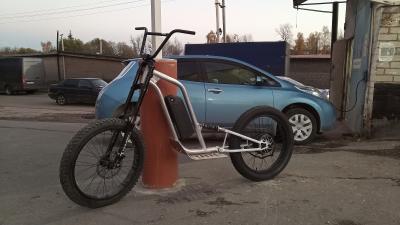

Цитата: stels от 16 Окт. 2021 в 20:49

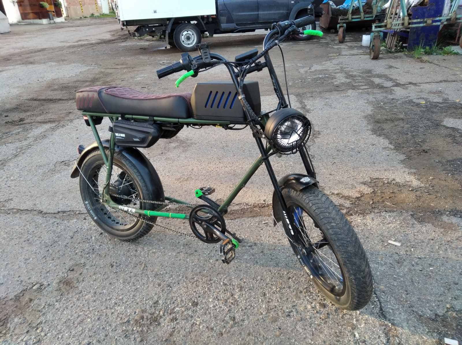

Вот готовая. Низкая.
Рама интересная!! Дизайн неплохой, опять же амортизатор на заднее колесо и под сиденье, но не пойму, куда крепить много-емкостные АКБ?
stels
Поперек между труб можно хоть 5кВт/ч поставить.

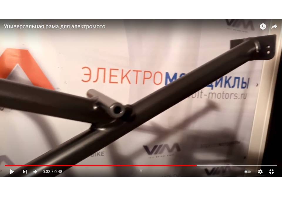

Посмотрел видео. Крепление под мотоседло?
А какое назначение поперечной трубы?
stels
Это для крепления седла питбайка. На питбайке две трубы идут и седло на них опирается а здесь поперечина.

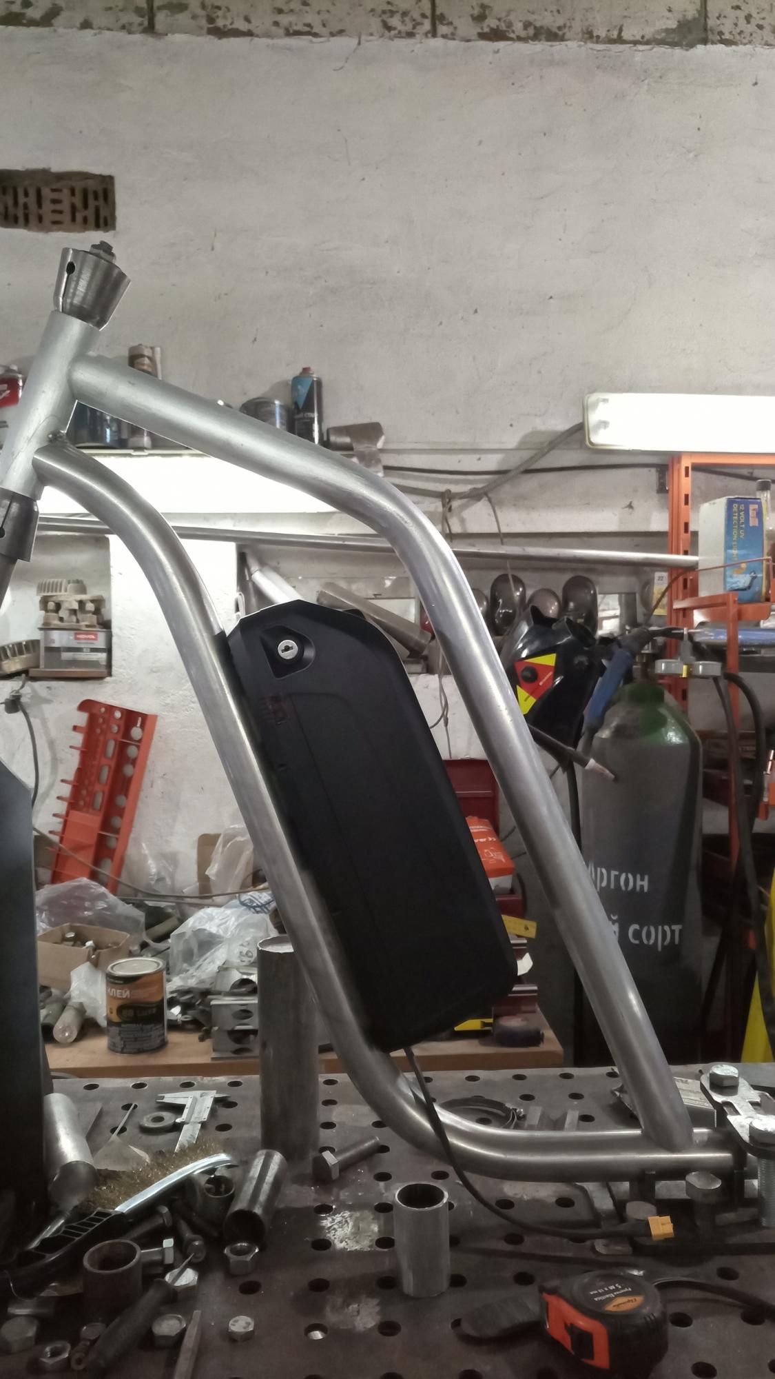

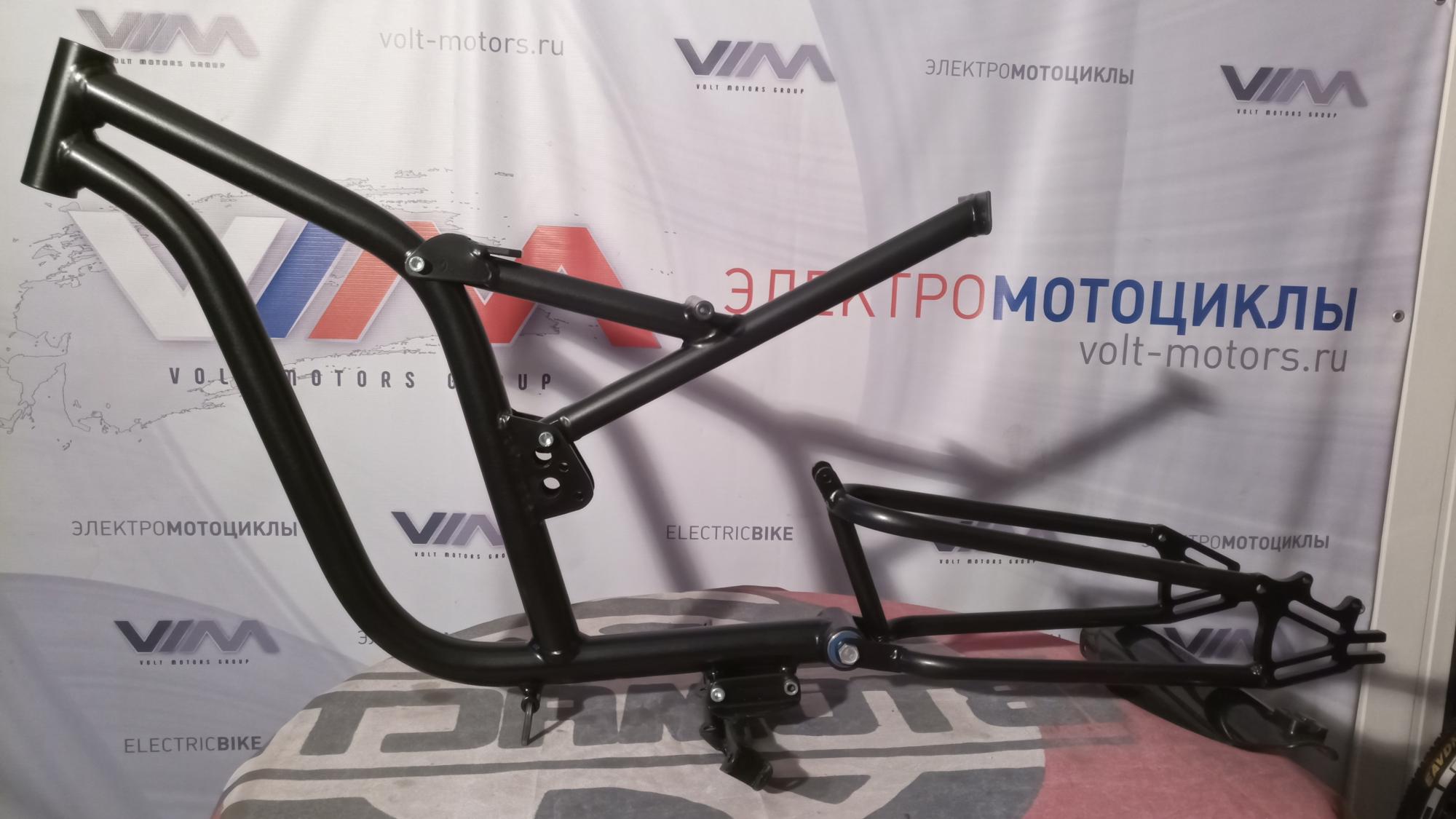

А теперь ловите фото черновой сборке нового проекта серийной рамы:
Шмель
Внушительно выглядит! Но, наверное высокий, по седлу, будет..
Witaliy
Такая рама для 2×2 малопригодна. ЦТ(центр тяжести) высоко и много пустого места (не используется рационально) в районе педалей.... Опять же, как крылья монтировать, какой ширины покрышки можно поставить и т.д. Собрать байк на такой раме нужно иметь мастерскую и терпение. Работы много.
Всё вышесказанное только моё видение. Не критика ни разу.

[user]Шмель[/user], я же показал низкий вариант.
Добавлено 18 Окт 2021 в 21:35
Вот готовая. Низкая
