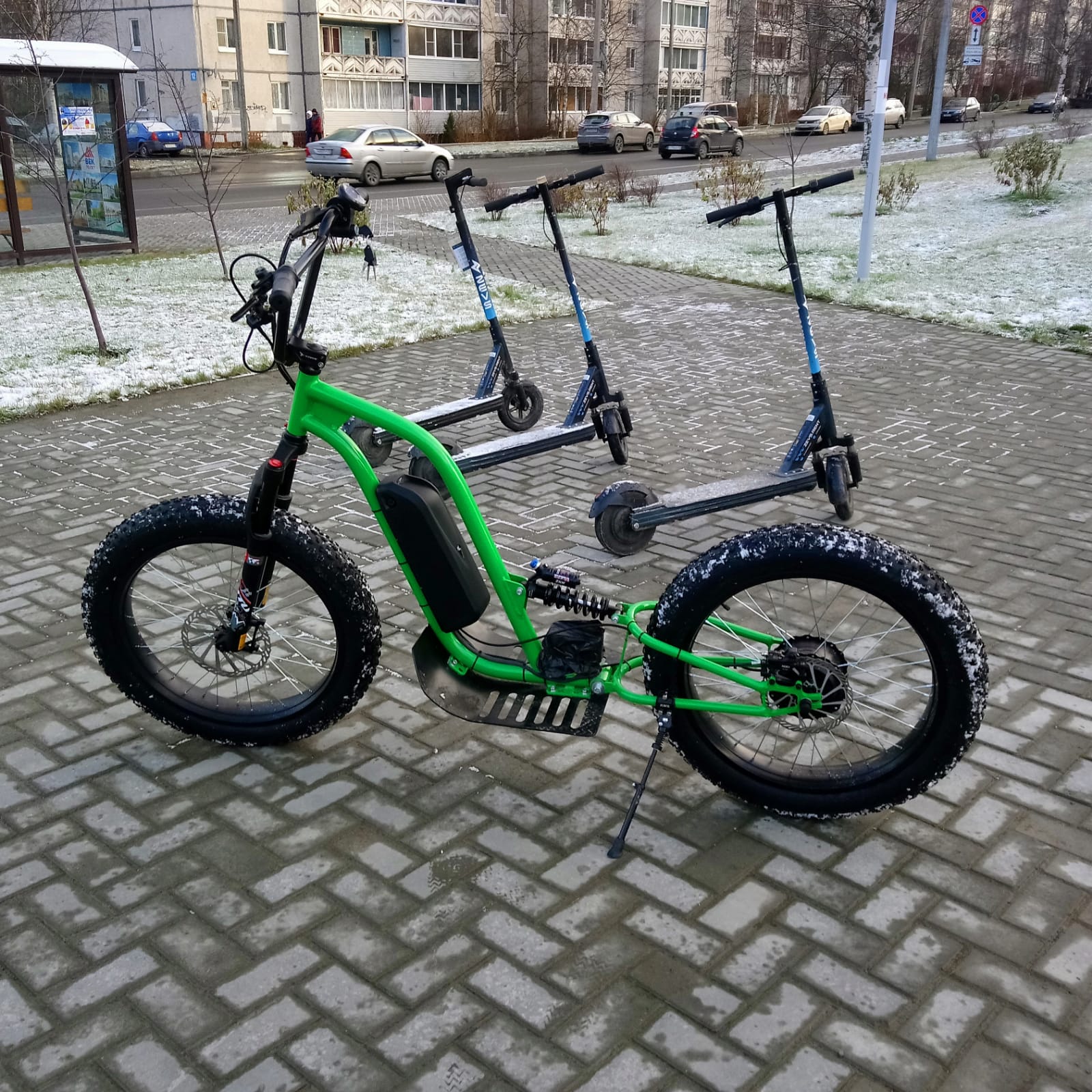

20 дюймов кстати думаю это оптимальный варик для самика )) и комфорт с проходимостью и маневенностью + габариты не так сильно зашкаливают ))
stels
7ambrion

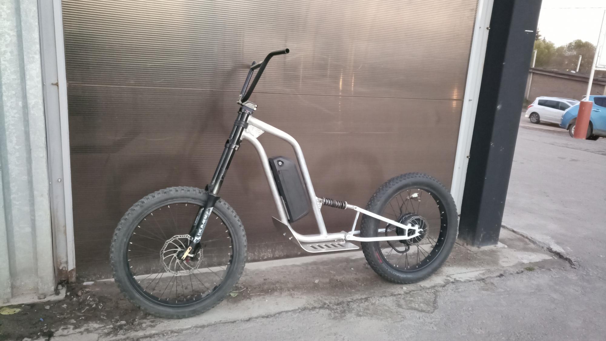

Нормуль дутик )) это 20? ))
с крыльями кстати можно что то придумать? ) не заметил на задней вилке никаких креплений ) нужны серьезные какие то, у нас зимой больше грязюки чем снега )) зима - сезон дождей, в основном )
stels
Это 24/3
Крылья все разные и предусмотреть все варианты креплении невозможно.
Оптимальный вариант вот:
stels
stels

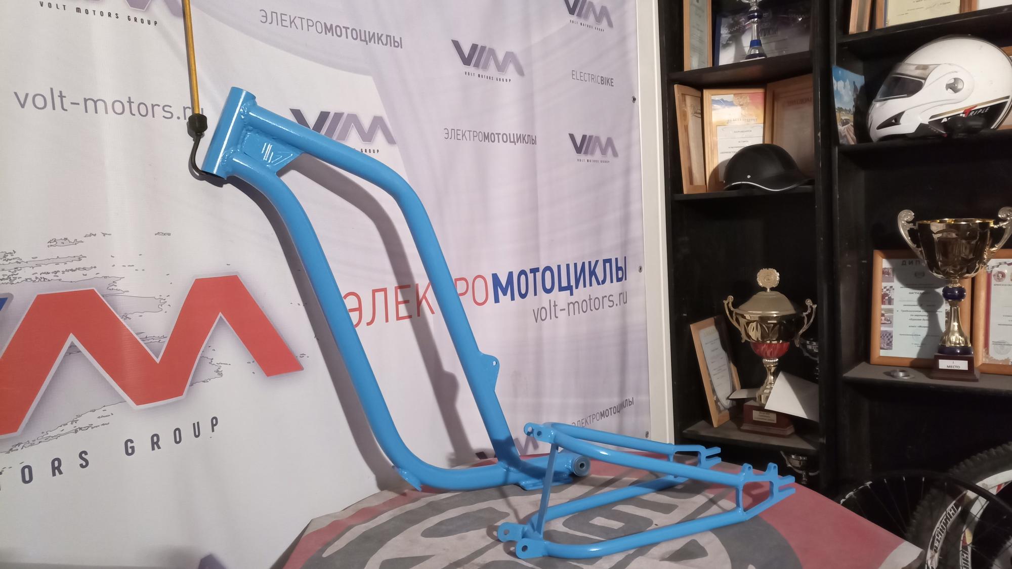

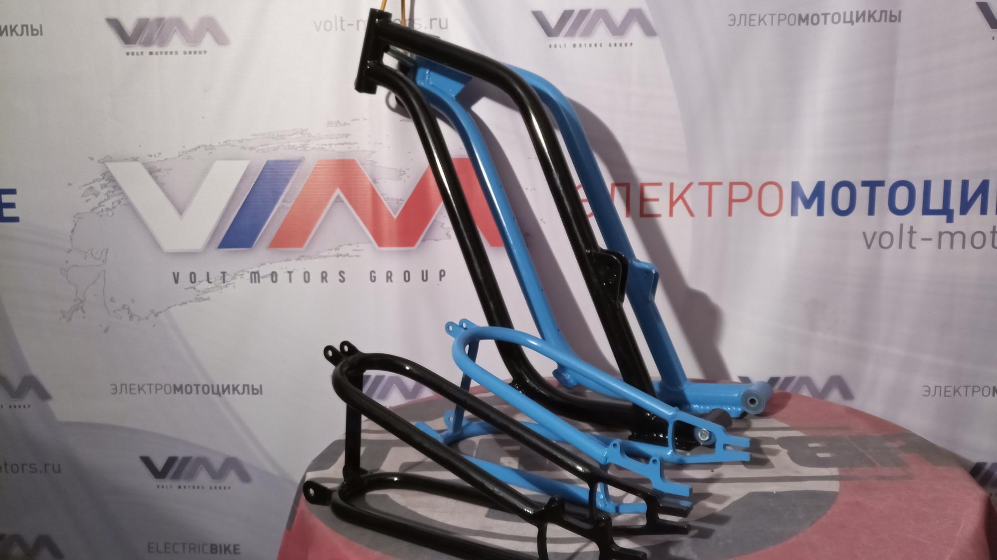

Продолжаем трансформации:
Вес без батареи и мозгов 20кг.

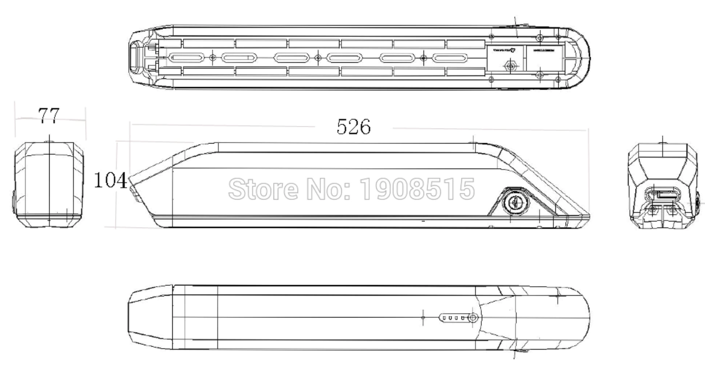

А сколько втч (18650шт) влезает в дырку рамы, если напечатать в 3D  полностью заполняющий ее корпус?
stels
Сколько влезет в прямоугольник 500 на 150мм?
Также отработан второй вариант рамы там ширина 170 мм.
Ну и можно параллельно в 2 блока собрать.
Вот считайте сами.
Синяя150 между трубами чёрная 170.
stels
Влезут.
Только я думаю над своими корпусами на все пространство рамы.
Впрочем одно другого не исключает.

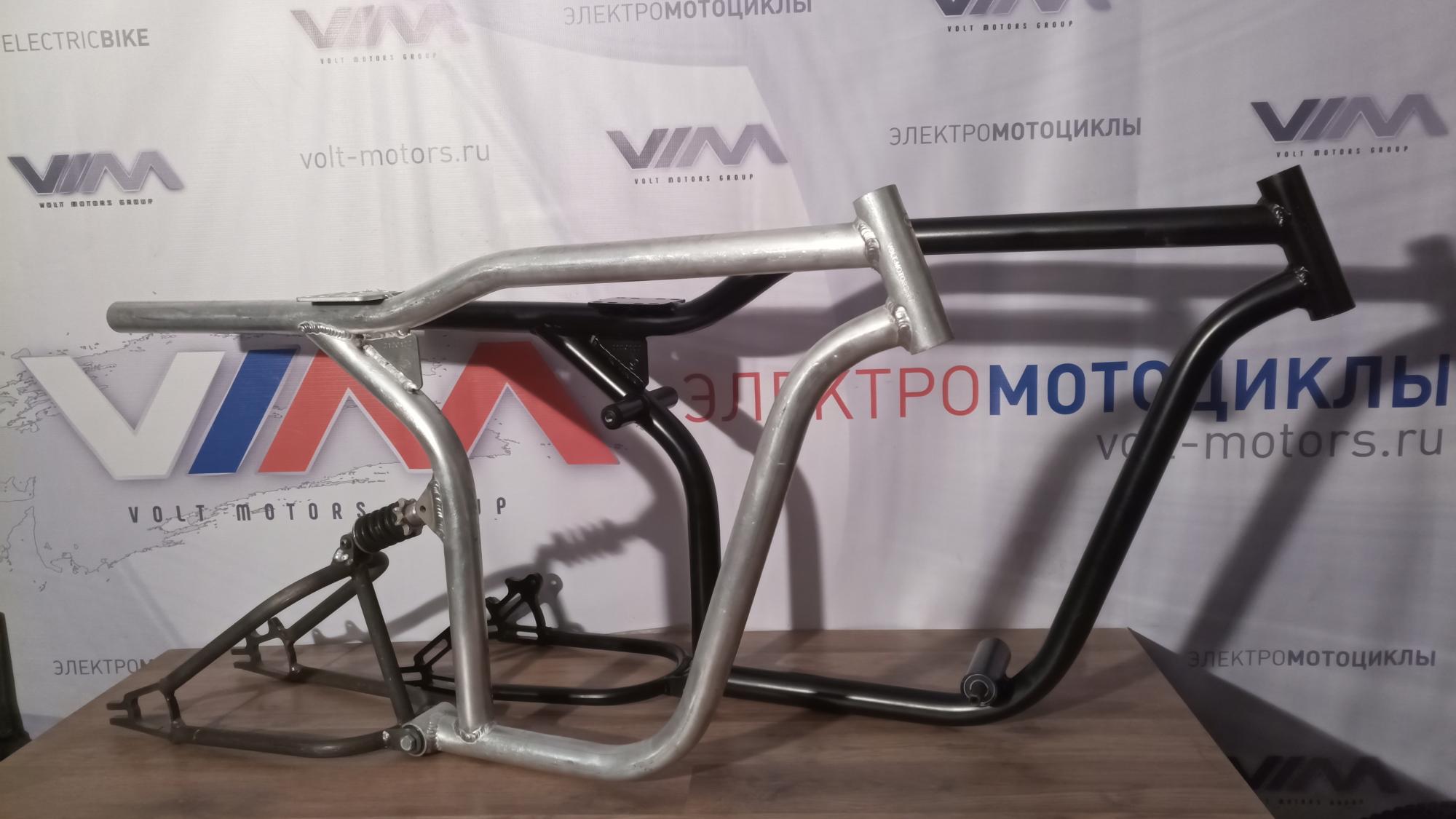

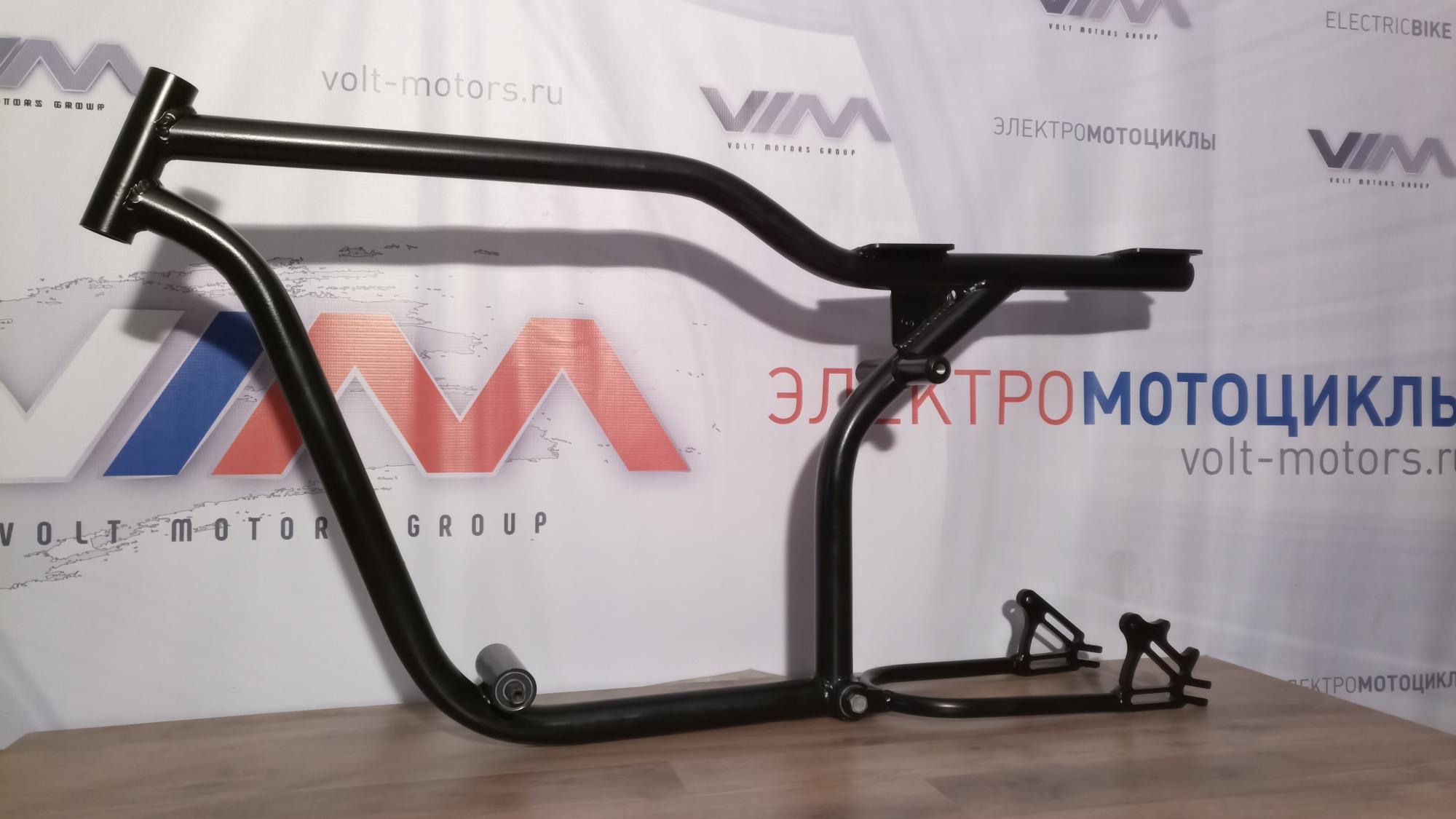

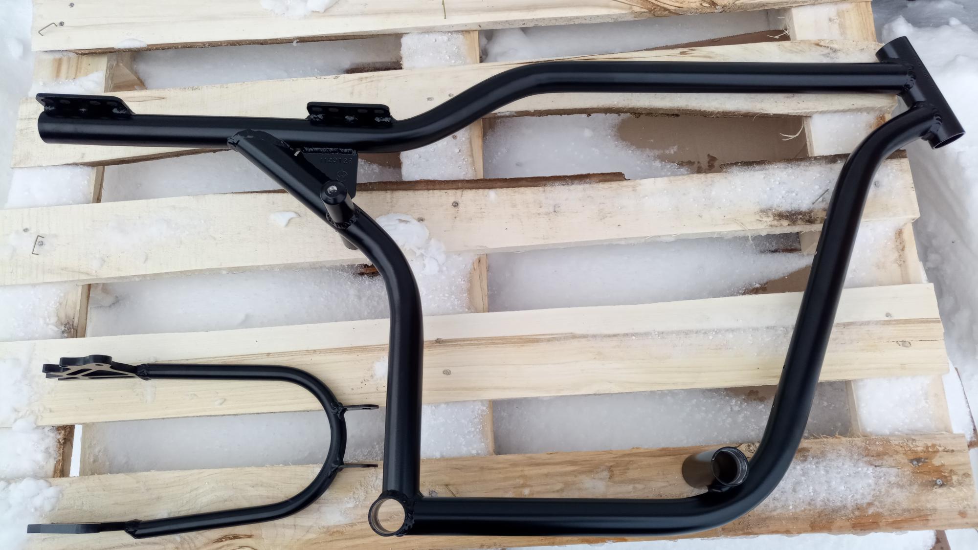

Большое количество народа просило сделать раму супер73. Но я не люблю копировать, да и дизайн по мне так скучноват. В итоге родилась вот эта рама:
Огромное пространство для размещения батареи. Причем квадратную можно нормально установить.
Под двадцатые колёса и два амортизатора.
stels
#176
Взвесил. Рама ровно 3кг. Маятник 1.3кг.

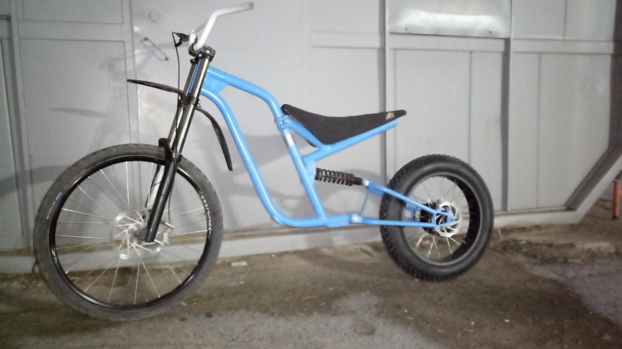

Новая рама:

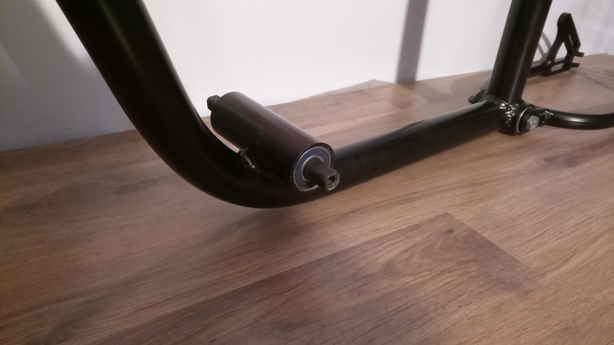

Рама комплектуется кареткой.
Возможно изготовление сиденья.
