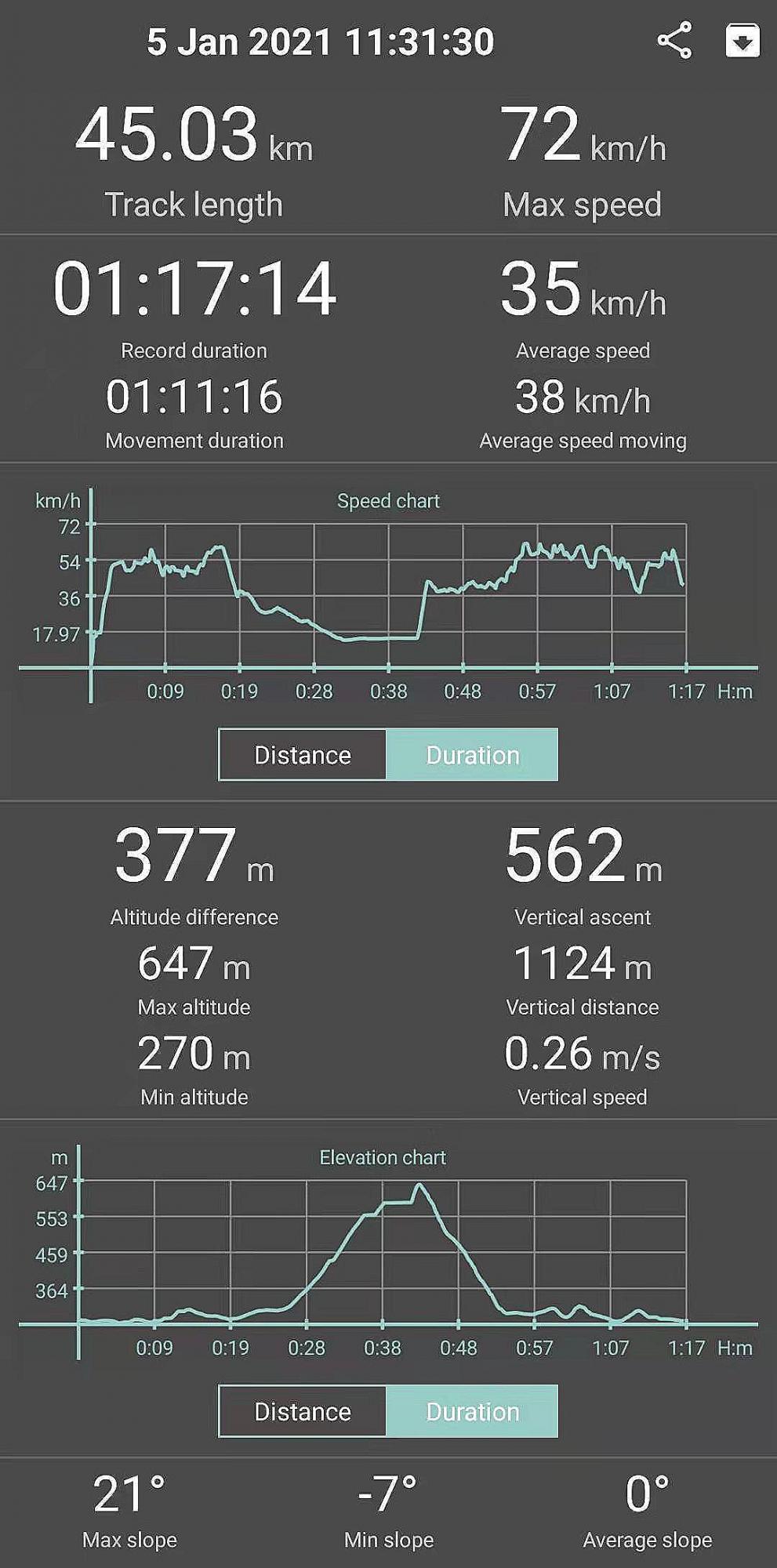

Сегодня прокатился в горы - по стандартному маршруту (выше есть видео с этого маршрута)
Записал на геотрек полную поездку.
Напомню что сзади стоит стандартная звезда 48Т, не кастом - и даже не 60Т
Крутящего момента хватало, без проблем.
Но мотор нагрелся - не знаю на сколько точно - примерно 110 градусов.
Самая оптимальная скорость - 50кмч - 60 кмч - идеальный расход на 50 кмч (ну это применительно к мотоциклу РАШ)
Вернулся - батарея 71.5В - в общем если без таких горок - а по дороге со скоростью 50-60 кмч - должно хватить на 120 кмч.
Может завтра на стен поставлю на расстояние.
Но расход и мощность - нравится - но вот максимальная скорость по прежнему низкая - т.е. после 70 кмч - уже не тот подхват и расход сильно увеличивается - поэтому кому нужна скорость - 80-90 = данный двигатель не для него.

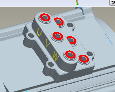

Двухскоростной из него не получится? Или концы насмерть заделаны? В смысле переключать звезда-треугольник?
Сам езжу на DD киловаттнике в звезде по лесу(40км\ч), на трассе треугольник 60км\ч очень удобно B-)

Вот ответил Вам что не получится - но сегодня решили пробовать.
Пока еще не пришли мысли по коммутации как лучше сделать.

Так всё-таки концы снаружи? Чудненько, релюшки на 100А вполне себе бюджетные, только там ещё надо знать начало и конец :-D обмотки
