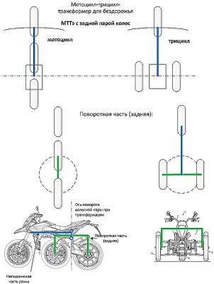

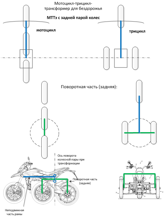

"Мотоцикл-трицикл-трансформер" для бездорожья (эндуро). Сокращенно: МТТэ.
Для начала - МТТэ с задней парой колес (т.е. обычный трайк, это более просто, чем обратный трайк).
Передняя часть МТТэ  как у обычного мото. Задняя часть поворотная: в режиме "мото" - ТРИ колеса в общей колее. Выглядит как обычный мотоцикл, но в середине мото - третье колесо.
В режиме трицикл - путем поворота задней части - заднее и среднее колесо переводятся в заднюю колесную пару - как на трицикле с заднем расположением колес.
Рисунок:
Пока (план - min) перевод из одного (мото) в другое (трицикл) положение - ручное с остановкой.  В перспективе - трансформация на ходу.

Вопросы:
- Как наиболее просто сконструировать такую заднюю часть. Рисунок привел. Как фиксировать её в двух положениях.
Возможно, нужно предусмотреть небольшой переменный наклон вилки и сиденья относительно задних колес (рамы задних колес) - т.е. при наклоне весом водителя хотя бы через толстую резину-ограничитель передавать наклон  - т.е. немного "заваливать конструкцию в сторону" - как мотоцикл. Для прототипа это не так значимо, но в перспективе - возможно, понадобиться сложная система наклона (темы: "Наклонный трайк").

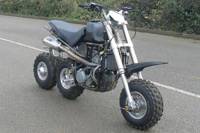

Если смотреть на "узкие" полу-трайки, типа Gilera Fuoco 500 - c малой колеей передних (задних) колес, то такой компромисс в плане устойчивости скорее перетягивает в сторону мото, чем устойчивых трициклов с нормальной шириной колеи передних (задних) колес. Хотелось бы полноценный мотоцикл и полноценный трайк (устойчивый) в "одном флаконе". Это можно относительно просто сделать через трансформер.
Раз нужно на мото иметь три колеса (для трансформации в трайк), то это уже трехколесный мотоцикл с продольным расположением всех колес (общая колея). Серийных не встречал, но есть экспериментальные, например, Dynamics Design Studio IL3:
Уже апробированный вариант, поэтому одно-колельный трехколесник - жизнеспособно. Правда, Dynamics Design Studio IL3 скорее похож на мотовездеход.
Про мотовездеходы - их много и они прикольные. Но в случае с МТТэ - не ставится задача "проползти по грязи",  а нужен эндуро. Эндуро - это драйв, скоростная езда по полям и лесам, а также выезд на ДОП.  И грязь тоже. Вариация МТТв (вездеход) - это уже другой проект.
В целом МТТэ: Dynamics Design Studio IL3 на батарейках и эндуро-колесах + трансформация его в полноценный трицикл. Плюс опциональные фишки: спец-узлы трицикла  (система наклона) и другое, например, электроуправляемая подвеска (а-ля Dynamic ESA) для разгрузки среднего колеса в режиме мото.

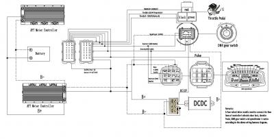

Электро часть:
QS 273 8kW V3 50H E-Car Hub Motor 96V960RPM (2 шт.)
APT96600 Controller (2 шт.)
X8-E Display
8000w Simple Conversion kits for sale 120km/h BLDC electric car conversion kit for Electric Hybrid Car https://qsmotor.en.alibaba.com/product/60361603719-801639385/8000w_Simple_Conversion_kits_for_sale_120km_h_BLDC_electric_car_conversion_kit_for_Electric_Hybrid_Car.html?spm=a2700.shop_pl.41413.20.11705193CVvL2M

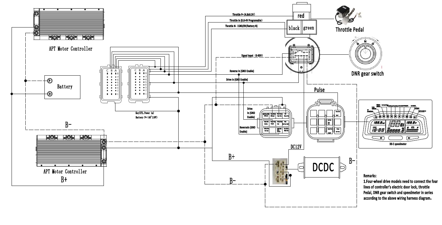

Схема подключения:

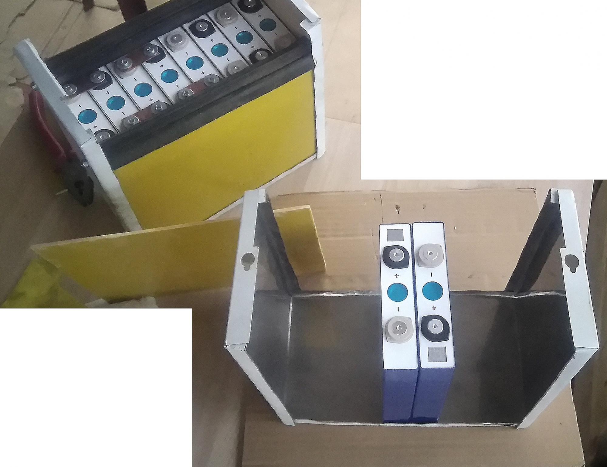

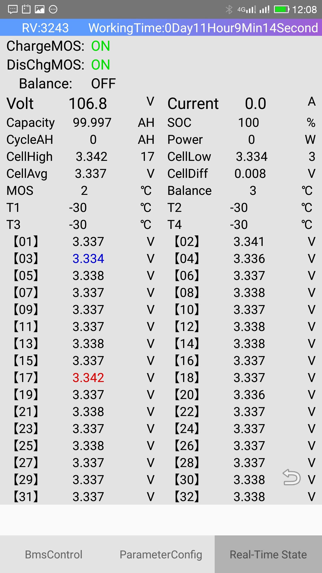

Аккумы (LiFePO4, 120В = 96В + 12В):
1) 32s Ant BMS 300A EVE LF50 см. Маркировка. Как отличить EVE LF50 от LF56? https://electrotransport.ru/index.php?topic=62598.0
2) 4s EVE LF56 (BMS Daly 60A используется для подзарядки), 6 кг.
32s (96В, в реальности 106В) собран из трех упаковок: 31 кг (16 ячеек + BMS) и две по 13 кг (по 8 ячеек):

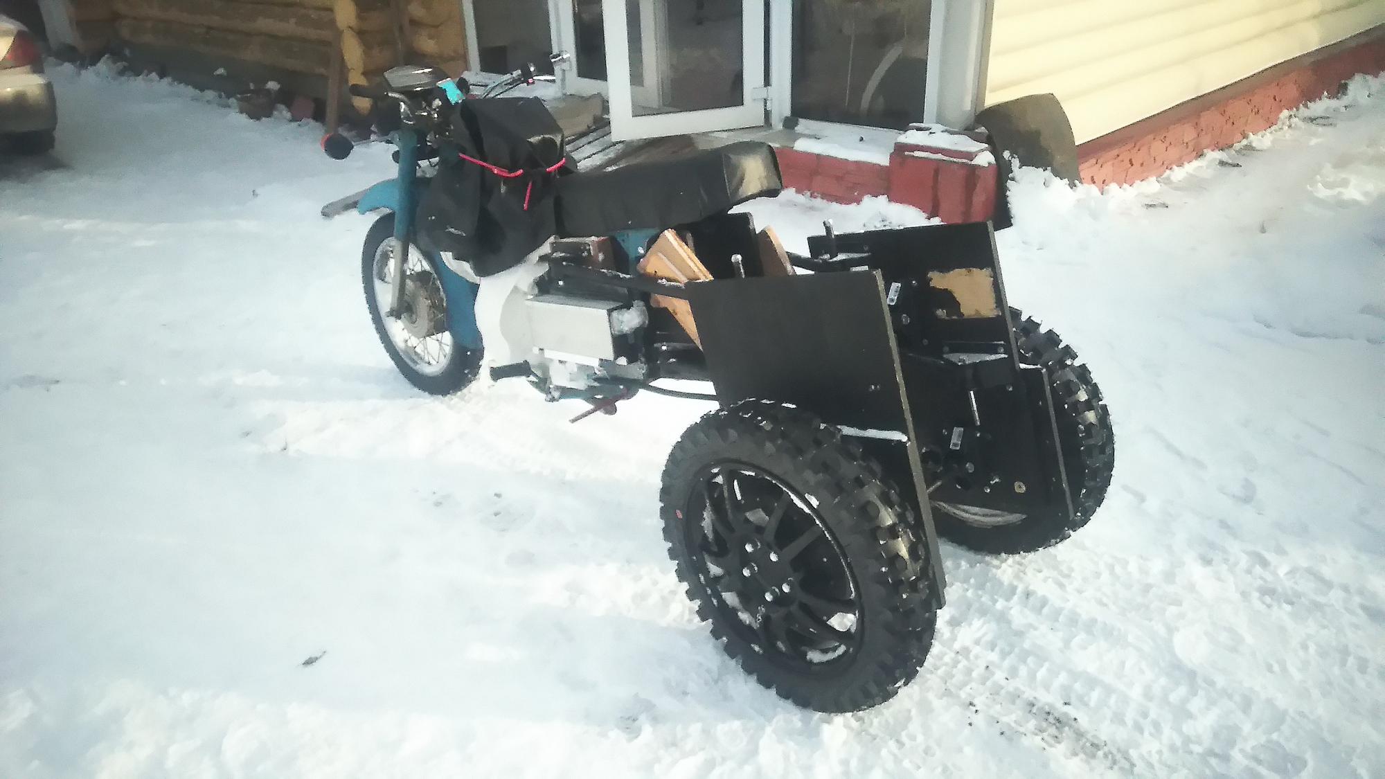

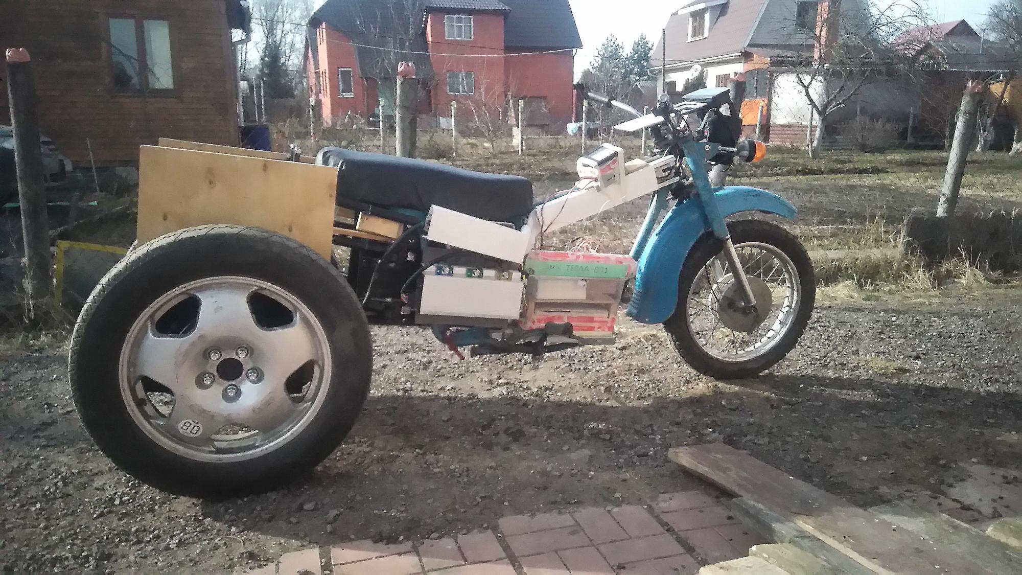

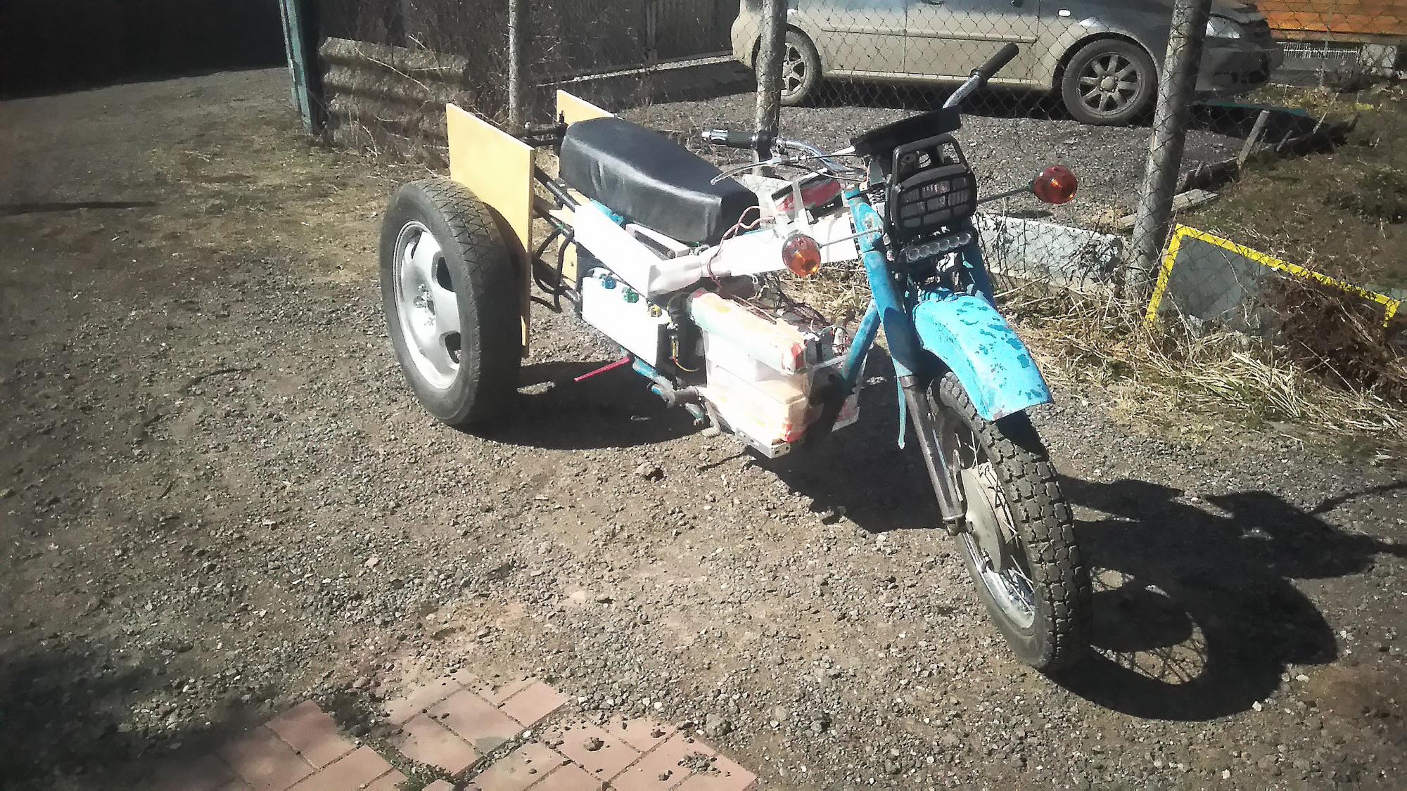

Ходовка:
Донор мотоцикл ИЖ.

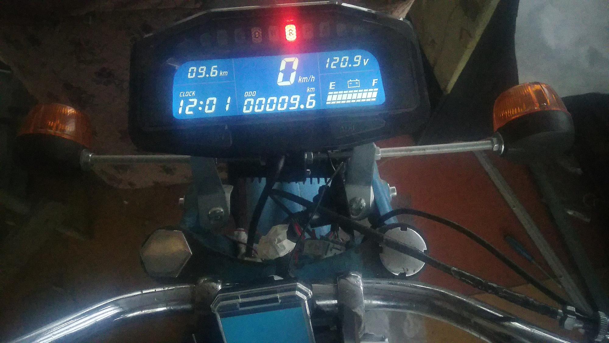

Пока только передний тормоз (задний будет когда трансформер колес отладим). Колеса задние R17" (диски - докатка от Infiniti G), Петрошина Л-290.

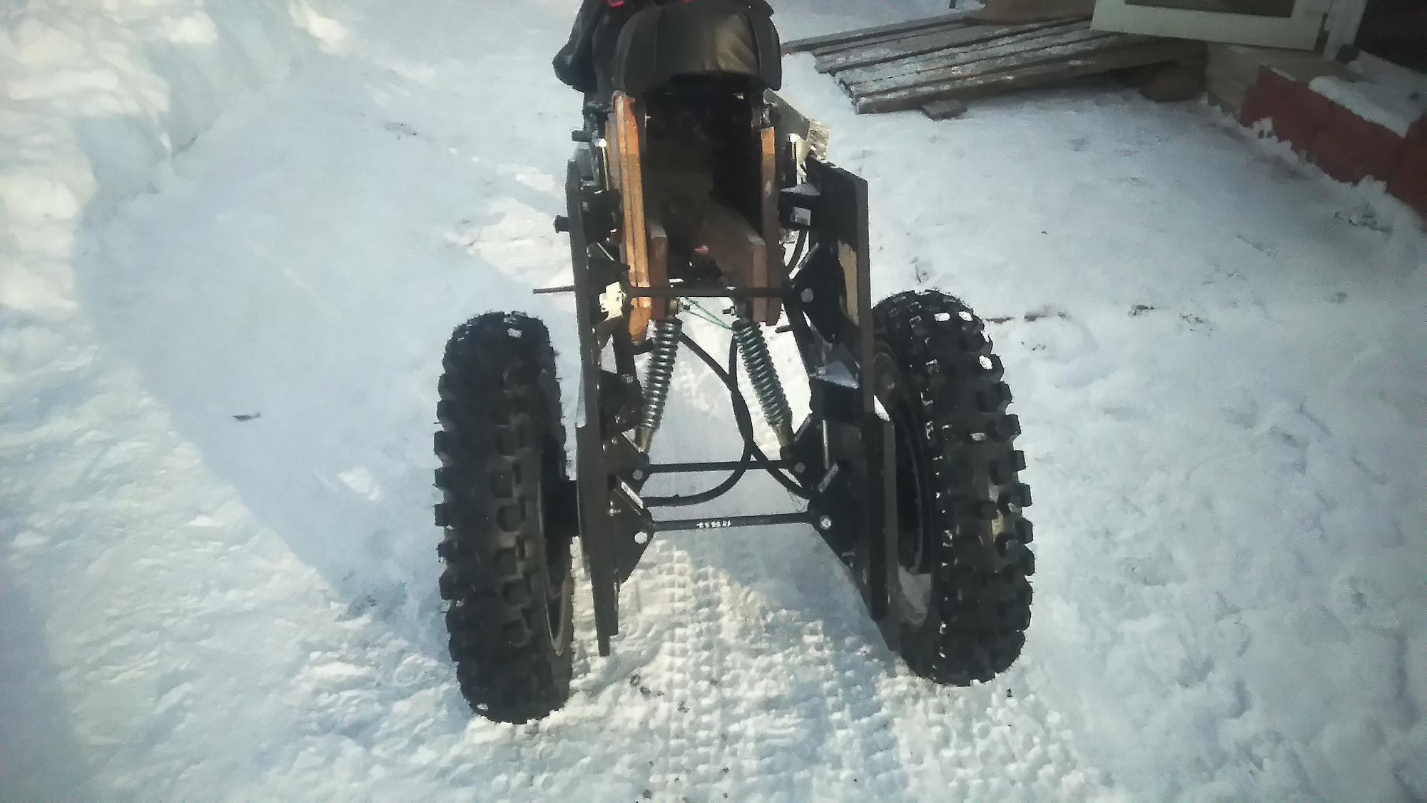

Тележка. Пока фиксация колеи в одном положении.

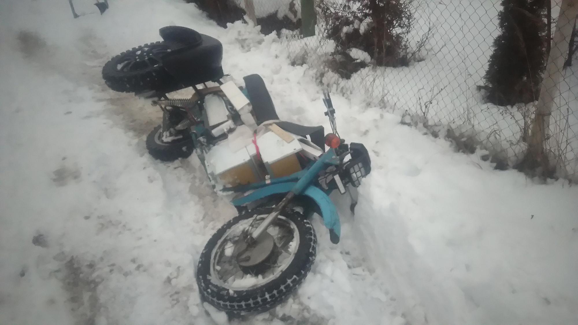

Есть значительный наклон рамы относительно тележки (как на мотоцикле), а при наклоне происходит небольшое подруливание колес тележки в сторону поворота.
Несущие части тележки собраны из фанеры, что очень упрощает экспериментирование  - макетирование.
Амортизаторы мото (ИЖ), рычаги трансформера - реактивные тяги жигулей 2101 (малая и средняя тяга) с штатными кронштейнами.
Фото:
Но всё равно, иногда бывает так:
Общее состояние:  Можно гонять по зимней проселочной дороге, полю. Если правильно и вовремя переносить вес тела в обратную сторону поворота \ заноса, то можно на зимней проселочной дороге получить приличную скорость и маневренность даже на такой достаточно узкой колее.

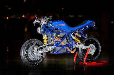

Другие тачки из комплектующих как в проекте

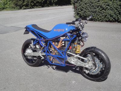

Интересный мотоцикл на АРТ 96600 (в типовой конфигурации с QS 8кВт 273 V3) ALIQUIS A2E Electric Motorcycle
https://app.box.com/s/nc71xx9djrz68btleh28obc12zrvo8h8
Ровно половина моей силовой конфигурации

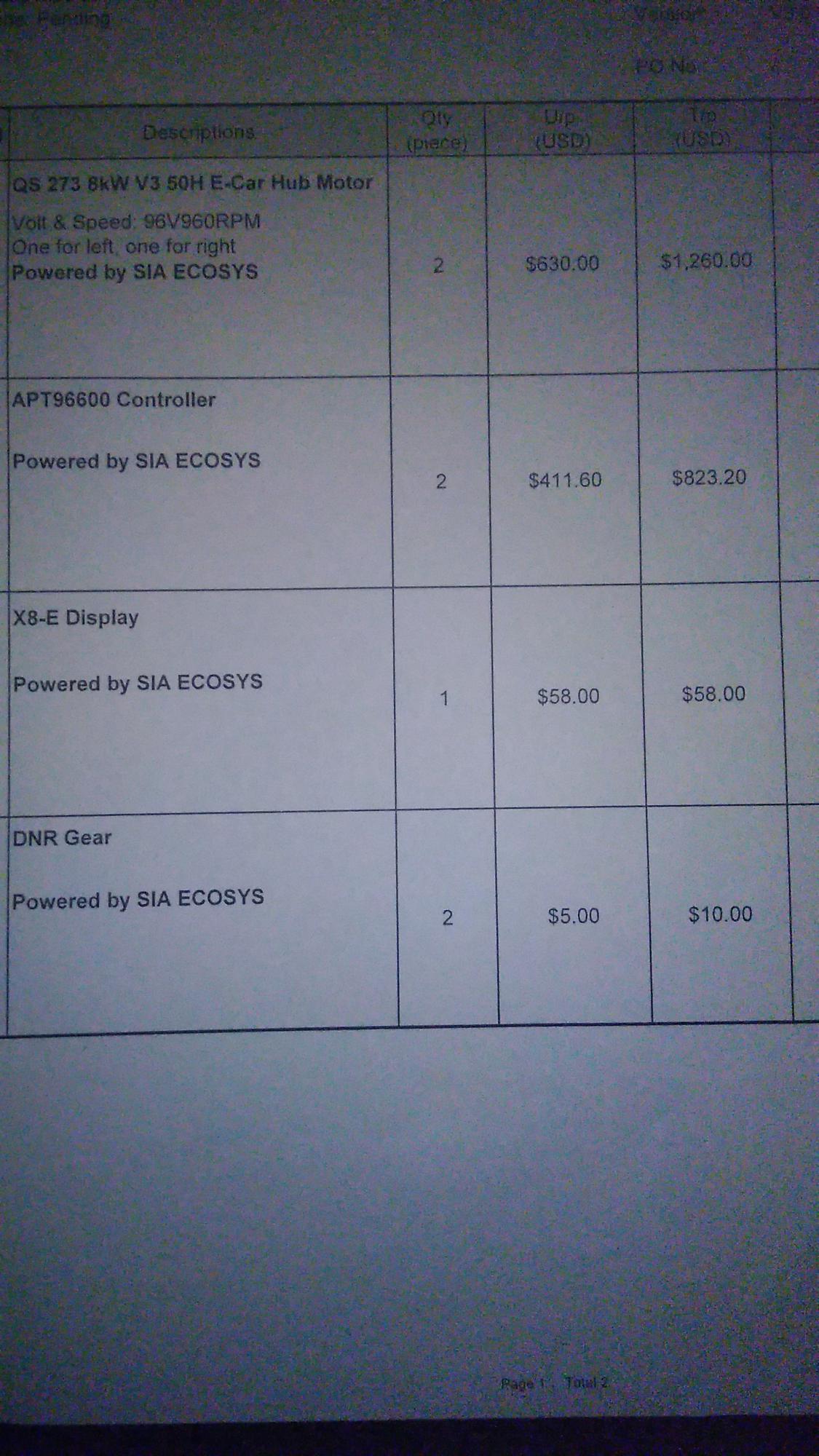

На днях приехали:
QS 273 8kW V3 50H E-Car Hub Motor (2 шт.)
Volt & Speed: 96V960RPM
X8-E Display
DNR Gear
Тормозная система для QS 273

Немного о продвижении проекта. Начальная стадия пройдена. Он поехал.
В качестве промежуточного (тестового) варианта - задняя тележка типа Хонда гиро.  Есть небольшой наклон рамы относительно задней тележки. Это удобно.
Однако нужно придумать независимую подвеску с большим ходом амортизаторов. Что то подобное  от чего можно заимствовать?
Конечно с учётом изменяемой колеи.

Цитата: velos от 15 Апр. 2020 в 21:52Кроме того, нужно аккумы заказать 96 в, 100 ач lifepo, планирую не дороже 4000 р. за ячейку. Вариант на Али кто-то посоветует?
Обратитесь в Deligreen (менеджер Wendy). Брали у них CALB LF13572 на 72 А/ч по 56 баксов за штуку. У них есть CALBы на 50 и на 100. Они могут отправить СДЕКом.

Цитата: velos от 16 Апр. 2020 в 22:13Пока только:
А что за DNR Gear? Рычагом или крутилкой? Можете сфоткать?
velos
#16
DNR Gear
https://www.aliexpress.com/i/4000801575813.html
Но я от него отказался. Ему 12 вольт нужно. Я же для надежности 12 вольт только на второстепенное оборудование подаю.
Ручка газа дополнительно имеет переключатель на три положения. Подключил ее как вперед, назад, нейтраль.
Мотоцикл-трицикл-трансформер для бездорожья: МТТэ https://electrotransport.ru/index.php?topic=60178.0
big17
Цитата: velos от 18 Апр. 2020 в 22:30DNR Gear
Хе, это я у Quanshun-овцев спрашивал, могут ли они выложить этот переключатель отдельным лотом, даже скриншот им прислал. Они сделали этот отдельный лот и даже мой скриншот вставили )) Правда доставка конская! 1000 рублей!!! И говорят - по другому никак ((
Добавлено 18 Апр. 2020 в 23:54
Цитата: velos от 18 Апр. 2020 в 22:30Ему 12 вольт нужно.
Там же только для подсветки буковок 12В идет... а сам переключатель, я так понимаю, просто контактный
