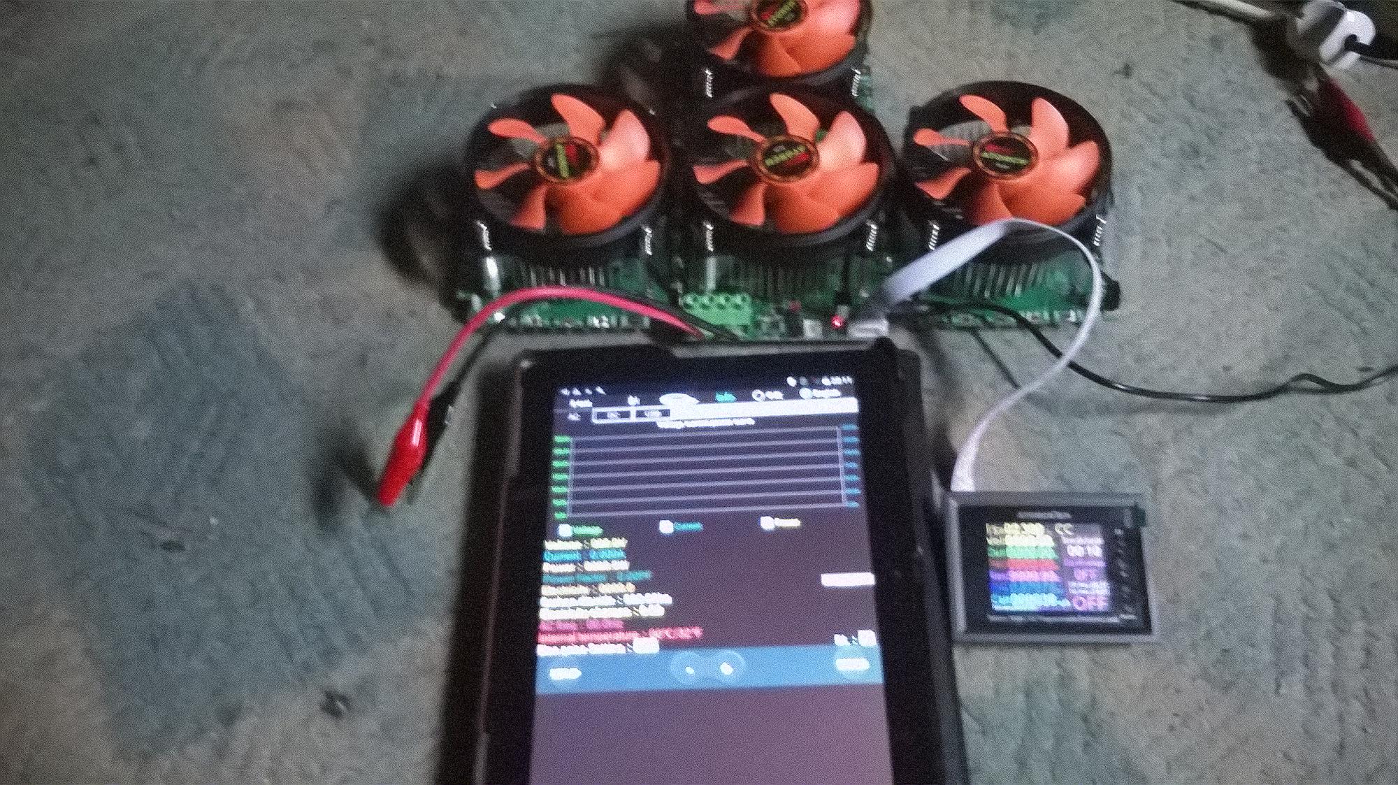

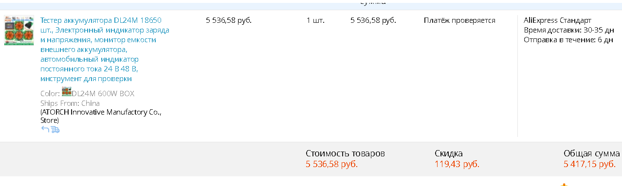

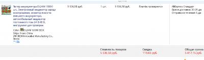

kuznechov119m
Купил на 600 Вт  небольшую скидку от продавца получил . Разрядные модули позволяют  собрать  не полную сборку , в моём случае  могу  из двух модулей  на 30 Ампер нагрузку сделать и два в резерве остаются . Переключение на плате на сайте продавца указано как выставлять .
Спасибо ещё раз за подсказку .

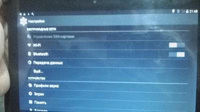

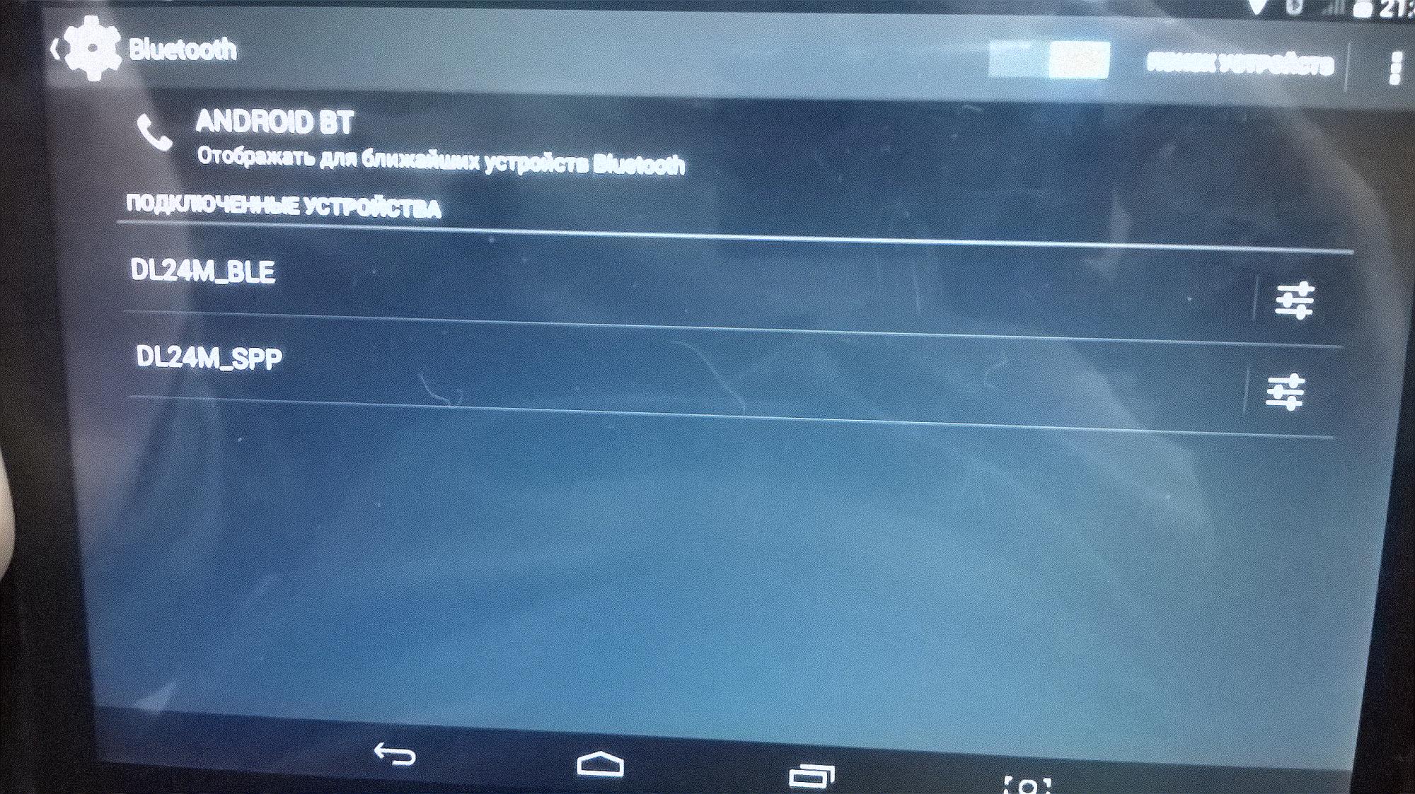

 Подскажите по подключению , как блютуз должен работать ? На индикаторе электронной нагрузки не светится , на планшете  программа (родная как в описании на Али установлена) запускается при этом сопряжение планшет показывает что настроено , но доступа к настройкам нет .
  Может какие ещё действия нужно произвести , питание на нагрузке переключал .
Но планшет же её видит , или это только на смартфонах возможно соединиться .

Winter4x4
[user]kuznechov119m[/user], попробуйте включить ЖПС. многие китайские приблуды подобного плана этого почему-то требуют.
kuznechov119m
Цитата: Winter4x4 от 06 Янв. 2022 в 19:48попробуйте включить ЖПС.
Это в смартфоне ?  у меня планшет из настроек только включается блютуз и затем  сопряжение делаю  выбрав  из списка . Когда с  ЭЛМ 327  работаю без проблем всё происходит . А здесь  только не надолго  вижу на электронной нагрузке  синим индикацию блютуз соединение и затем тухнет . Повторно можно  подключится  разъединив  сопряжение и снова его включить .
вот такие настройки на планшете  только доступны

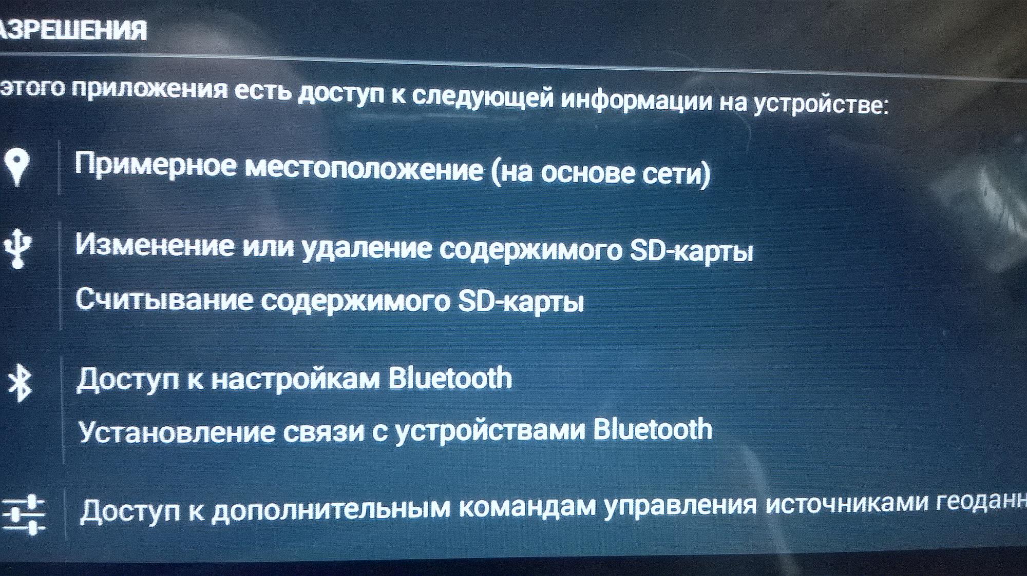

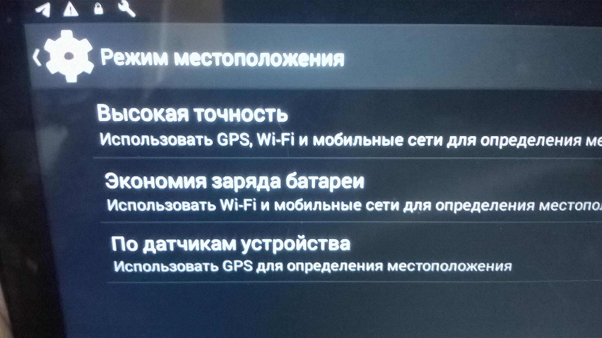

[user]kuznechov119m[/user], на андроид-устройстве, к которому хотите подключить нагрузку, надо включить "определение местоположения", а приложению нагрузки дать разрешение на определение местоположения. сопряжение в разделе блютус на устройстве делать не обязательно, приложение  само найдет нагрузку. У меня похожая шняжка есть - DT24-BLE, приложение E-test, только что проверил - если отключить определение местоположения - не конектится.
kuznechov119m
Цитата: Winter4x4 от 07 Янв. 2022 в 10:03если отключить определение местоположения
У меня СИМ карта не вставлена , получается  интернет нужен  . Либо  по вайфай к роутеру , либо СИМку вставить . Спасибо , сейчас попробую.
kuznechov119m
Переключил на высокую точность определения местоположения , СИМ карту вставил интернет в 3G  отличный . Проблема как была так и осталась , но сейчас когда по блютуз соединяюсь  на индикаторе нагрузки синим блютуз дольше светится . С программой так и нет  доступа к настройкам .
Проверил что доступно данному приложению -

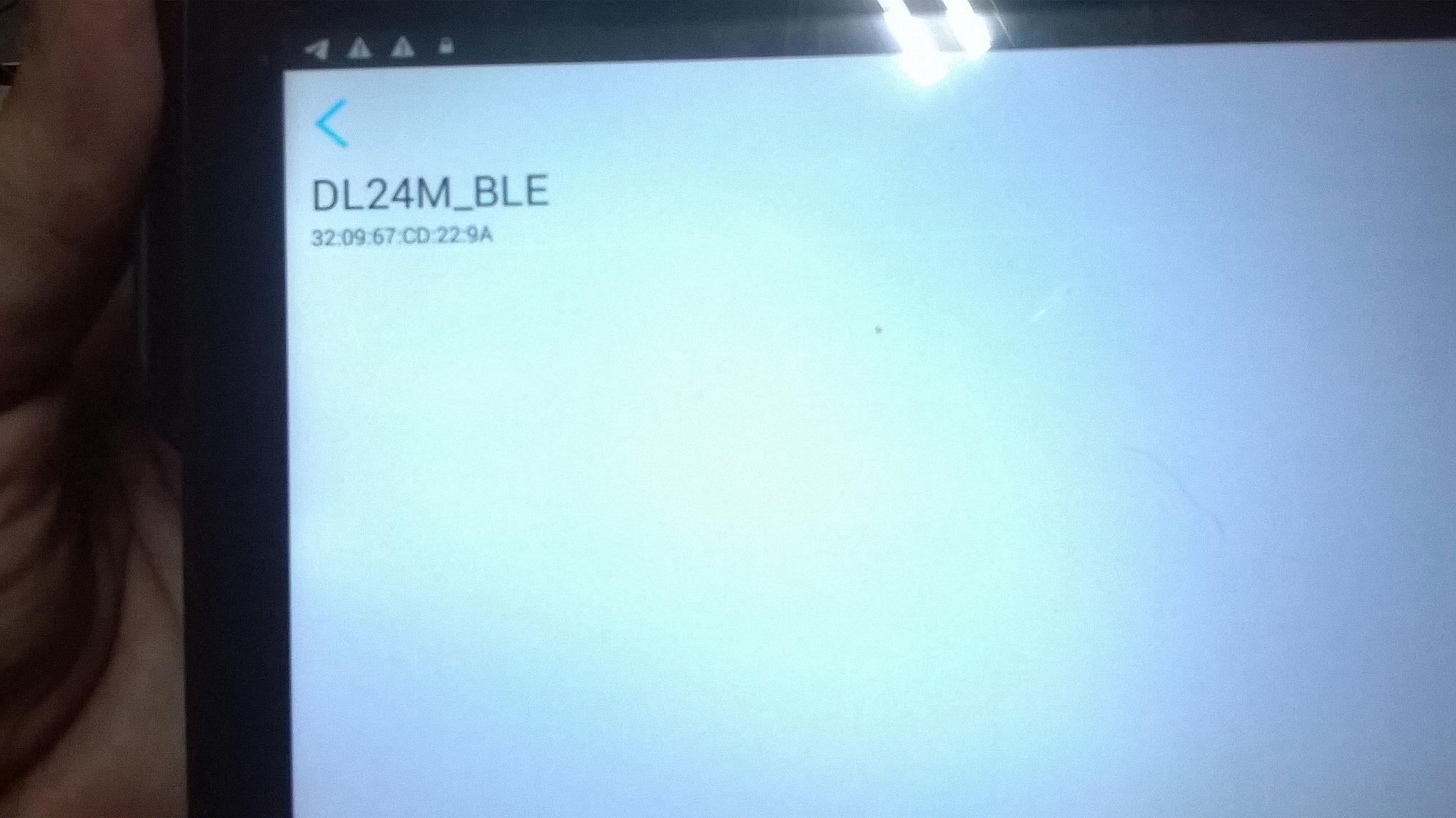

Winter4x4
[user]kuznechov119m[/user], а версия андроида на планшете какая? если младше 4.4.1 (кажись), то может и вовсе не работать
Добавлено 07 Янв. 2022 в 11:03
Цитата: kuznechov119m от 07 Янв. 2022 в 10:32У меня СИМ карта не вставлена , получается  интернет нужен
СИМ не нужна, нужен работающий GPS, не знаюзачем, но таких приблуд, которые без включенного GPS не связываются - предостаточно, нагрузки от Atorch как раз такие. у меня блютус тестер АКБ Icartool IC-110 -тоже требует GPS
kuznechov119m
 Версия шестая , GPS  в доме не ловит  попробую на окно планшет поставить  и навитель запущу  , чтобы убедится о соединении . А в самой нагрузке никаких настроек нет , может  где  очень много пунктов Ресет  запустить ?

 Понемногу разбираюсь , программа E-test  даже и не пытается  к гео данным обращаться .
Если не трудно скиньте файл   с той которая у Вас работоспособна  в личку , не знаю возможность форум на это предоставляет . Или  ссылку   на рабочую программу  , предварительно файл сохранив  в облаке . Гугл диск или Яндекс диск к примеру .

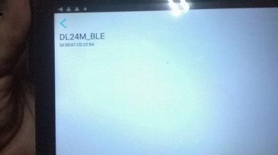

Для моего планшета в плей маркете нет предложений . Скачиваю на виндоус затем с флешки устанавливаю , видимо реально проблемы самого планшета . Пытался сейчас другую установить , один раз видимости на планшете добился и также не работают настройки .
раньше после стрелочки всегда пустое поле было , впрочем и сейчас также стало  пустым . Программа пытается установить соединение , но затем что-то блокирует .
