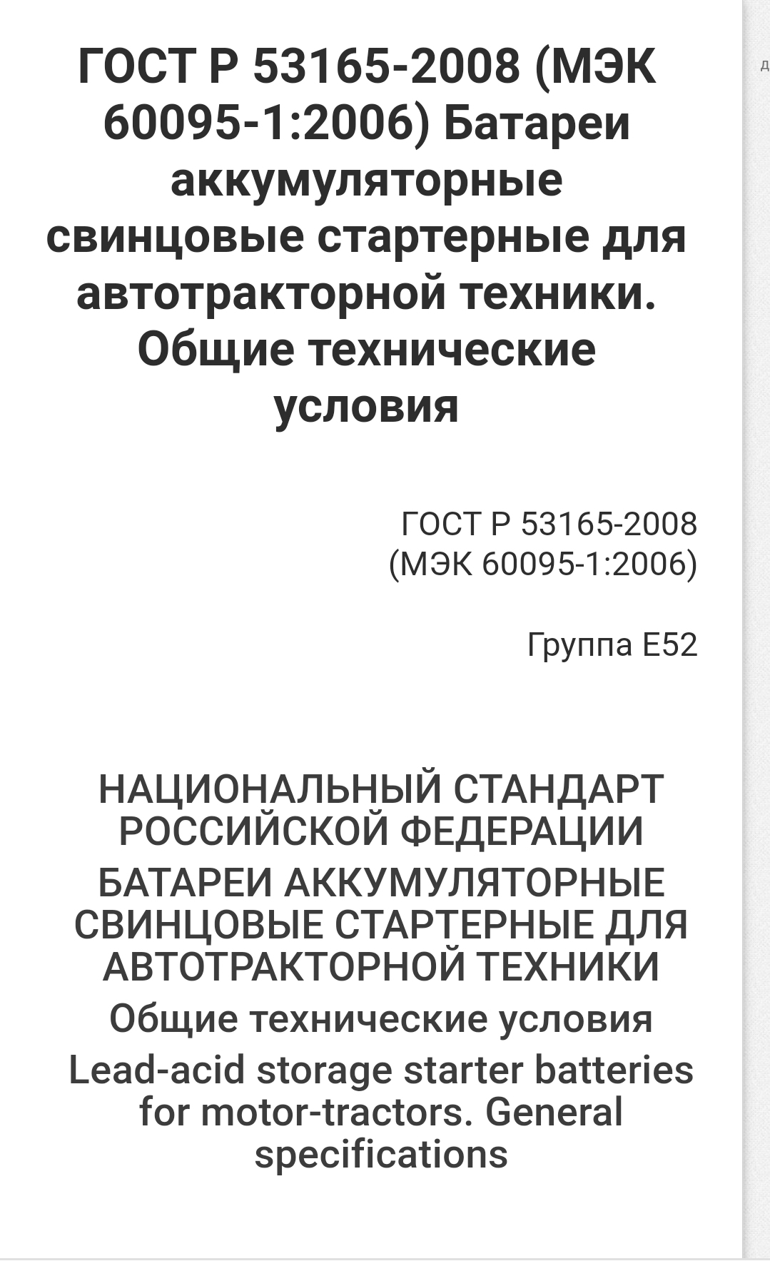

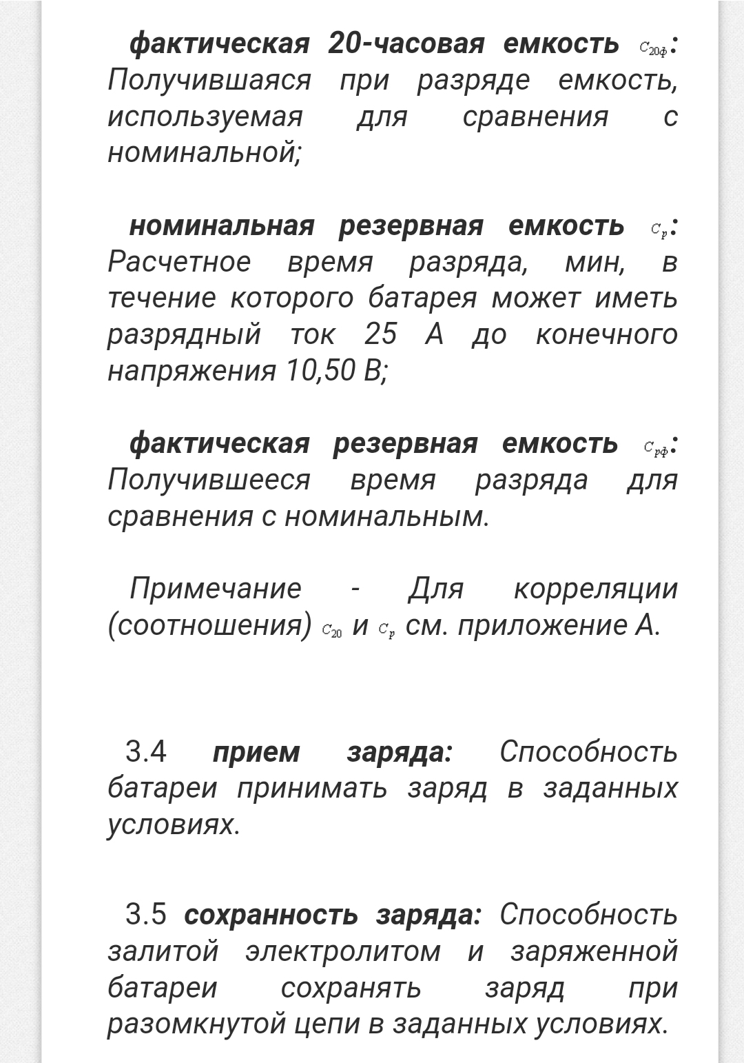

Цитата: Иван77 от 09 Янв. 2021 в 01:08
Все же думаю лучше придерживаться испытанных методов, не оставляющих тем для недопонимания и разногласий.
выполнение этого ГОСТ приведет к смерти кальциевого АКБ который "много поработал".
Не забываем, что это СТАРТЕРНЫЙ АКБ мы должны протестировать а не тяговый свинец-сурьма с толстыми намазками.
ГОСТ это как раз тот случай когда производство ушло вперед, а "учебники забыли переписать".

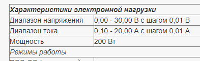

https://supereyes.ru/catalog/elektronnye_nagruzki_electronic_load/zketech_ebd_a20h/
Может кто с подобной имел дело , там честные 20 ампер при разряде будет ?

В описании  до 20 ампер  , у меня китайская нагрузка есть до 10 Ампер , которая    100 Вт  при токе менее 9 Ампер на 12 вольтовой акб показывает . В этом тестере до 30 вольт  максимальное напряжение указывают ,  так что во что верить в амперы или ватты .

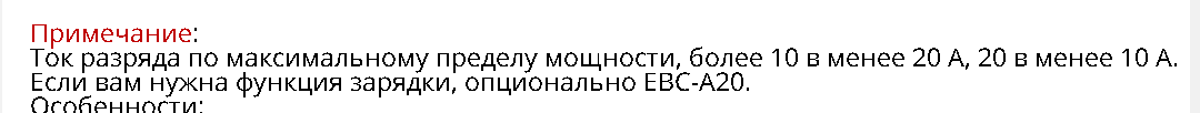

kuznechov119m
Цитата: baton45 от 08 Дек. 2021 в 09:18Не может у вас быть 30*20=600Вт
Разве я про это вопрос задал , меня ватты не интересуют . Спрашивал именно про  максималку в Амперах  честные эти 20 Ампер  на разряд данная нагрузка даёт или нет .  Та что в наличии к примеру    которая на 10 Ампер  тоже до 30 вольт , но если  подключить одну ячейку лития то  всё в порядке 10 ампер ток разряда есть . Подключаю 12 вольтовый на максималку 10 Ампер бесполезно ,  при токе более 9 Ампер  начинается перегрев с уходом в защиту  .

Иван77
[user]kuznechov119m[/user], для 12ти вольтовых свинцово-кислотных максимальный ток около 15А, для аккумуляторов с напряжением ниже 10В заявленные 20А потянет, в чем проблема?

kuznechov119m
#16
Нашёл у Виктор-Вектора ролик  до 15 ампер  у него  также в описании . Нагрузка для лития нужна  , сборки как раз  выше 12 вольт    до 160 Ач   ,  вот и хотел чуть мощнее докупить . Своей 10 амперной  очень долго  конца разряда жду , и по деньгам вроде бы приемлема  . Может кто подскажет  на 20 ампер  подобную нагрузку после 12 вольт чтобы держала данный ток .

Winter4x4
Цитата: kuznechov119m от 08 Дек. 2021 в 09:28честные эти 20 Ампер  на разряд данная нагрузка даёт или нет
вроде ж доходчиво объяснили.. P=U*I , где P=200Вт, вот и считайте, при каком напряжении какой ток честным будет.
