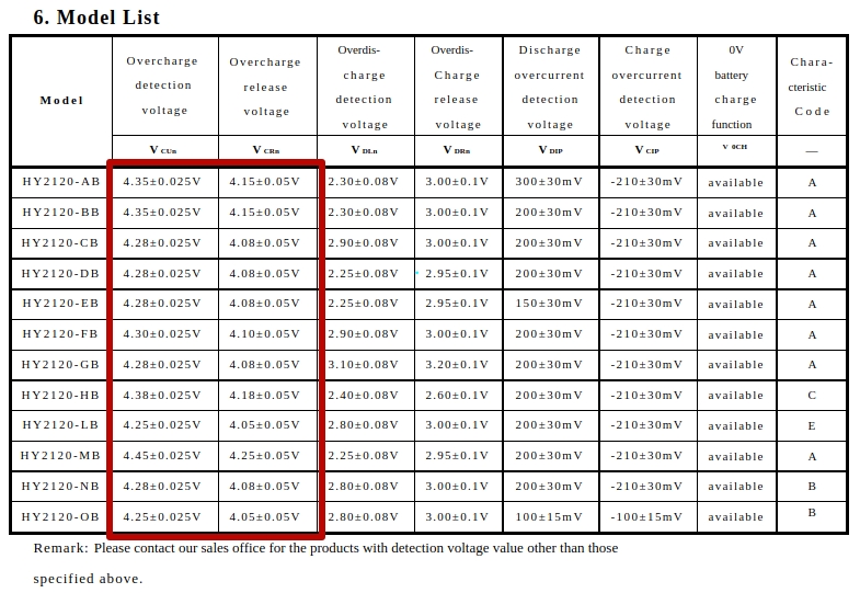

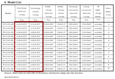

Цитата: Ripido от 17 Янв. 2021 в 18:29
а значит тут же включится снова. Кроме того, пока идет зарядка с 4.25 до 4.3 резисторы уже работают.
Я полазил по даташитам. Не включится зарядка снова. Там есть свой порог отпускания защиты, пока до него не опустится, снова не включается. Разница между порогами срабатывания защиты и отпускания целых 0.2 вольта. Для порога срабатывания 4.3 порог отпускания 4.1.

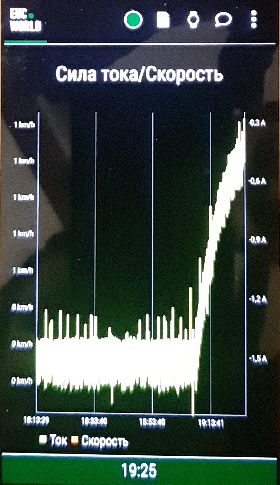

Вот факты. Интерпретировать не берусь, пусть ученые мужи подумают.
Изменение тока штатной зарядки по мере приближения к 84,0V (последние полчаса зарядки)

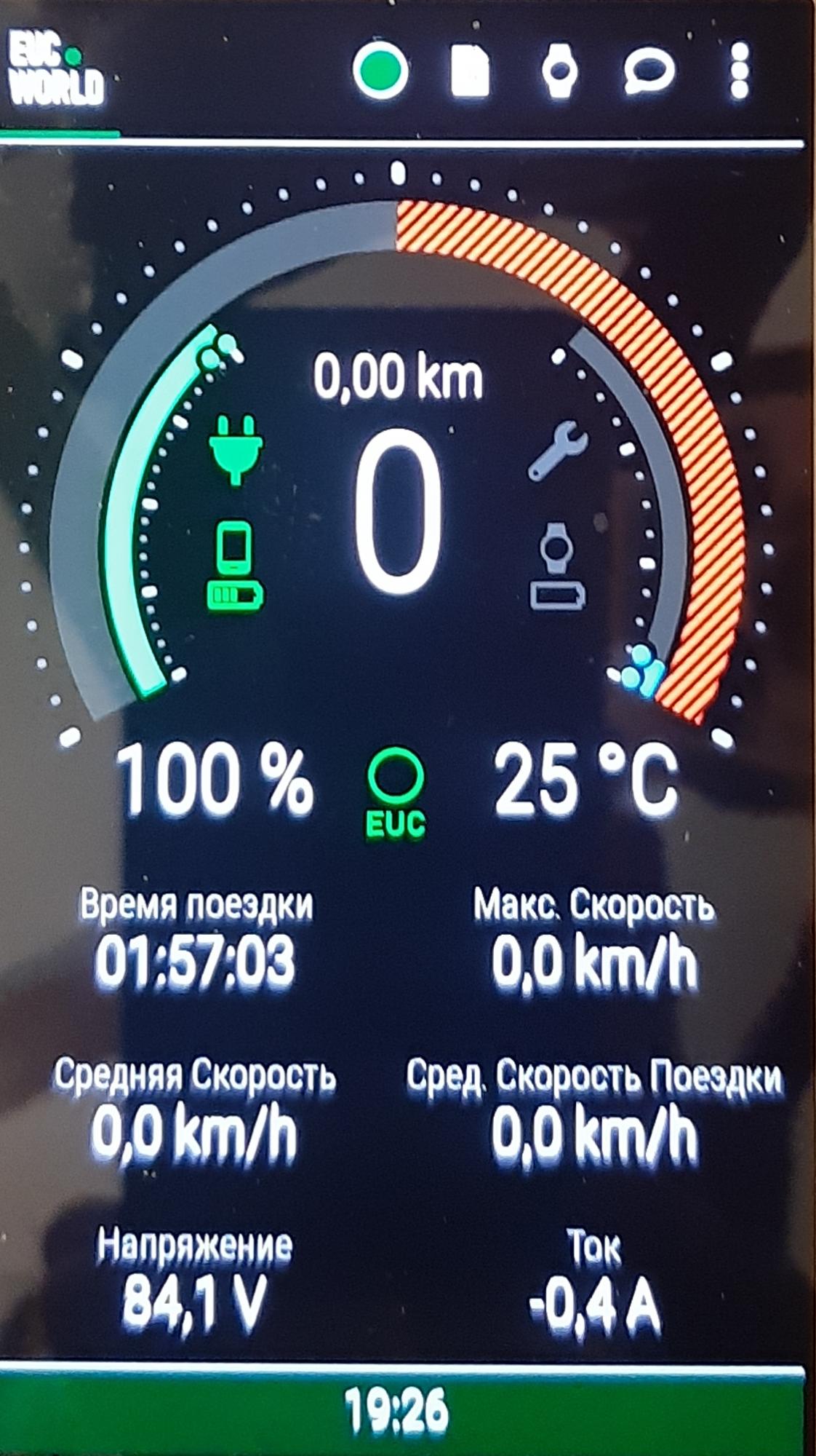

Вот вольтаж на батарее при работающей зарядке (конец вышеприведенного графика)
Отключил ЗУ в этот момент (лампочка была красной, зарядка продолжалась током -0,4А). Контроллер погас немедленно, доступ блютус прекратился. Включил на секунду колесо уже без ЗУ, приложение показало 84,0V (скрин не сделал). Выключил, контр опять уснул. Дело было вечером, утром проверяю - те же 84,0V на батарее по приложению. Получается, балансировки ночью не было: либо не включалась, либо балансировать там уже нечего?
hal9000
[user]Shumadan[/user], у тебя все шикарно. Ток падает, режим CV есть. Напряжение нормальное. По перезаряду ничего не выключается. Какого-то значимого разбаланса точно нет.
