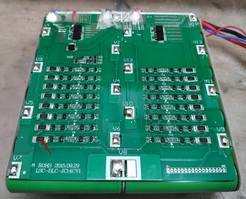

Цитата: Shumadan от 15 Янв. 2021 в 09:50Почему-то именно так и представлял. Как же тогда отделить тепло разрядных резисторов BMS от тепла ячеек, если щупаешь рукой снаружи, да еще и через корпус?
Чего представлять, проще найти и увидеть, что выглядит это примерно так:
И, я б на вашем месте не парился по поводу разбега ячеек. Когда он реально начнется - сразу заметно станет, пробег заметно упадет. Лучше ведите статистику поездок, она будет информативнее.
Батарея на 16 ячеек? А балансировочные резисторы, похоже, это по 8 черных квадратиков с двух сторон, пометил стрелкой. Они намного больше других, именно потому что греются. Маленький резистор не  выдержит.
