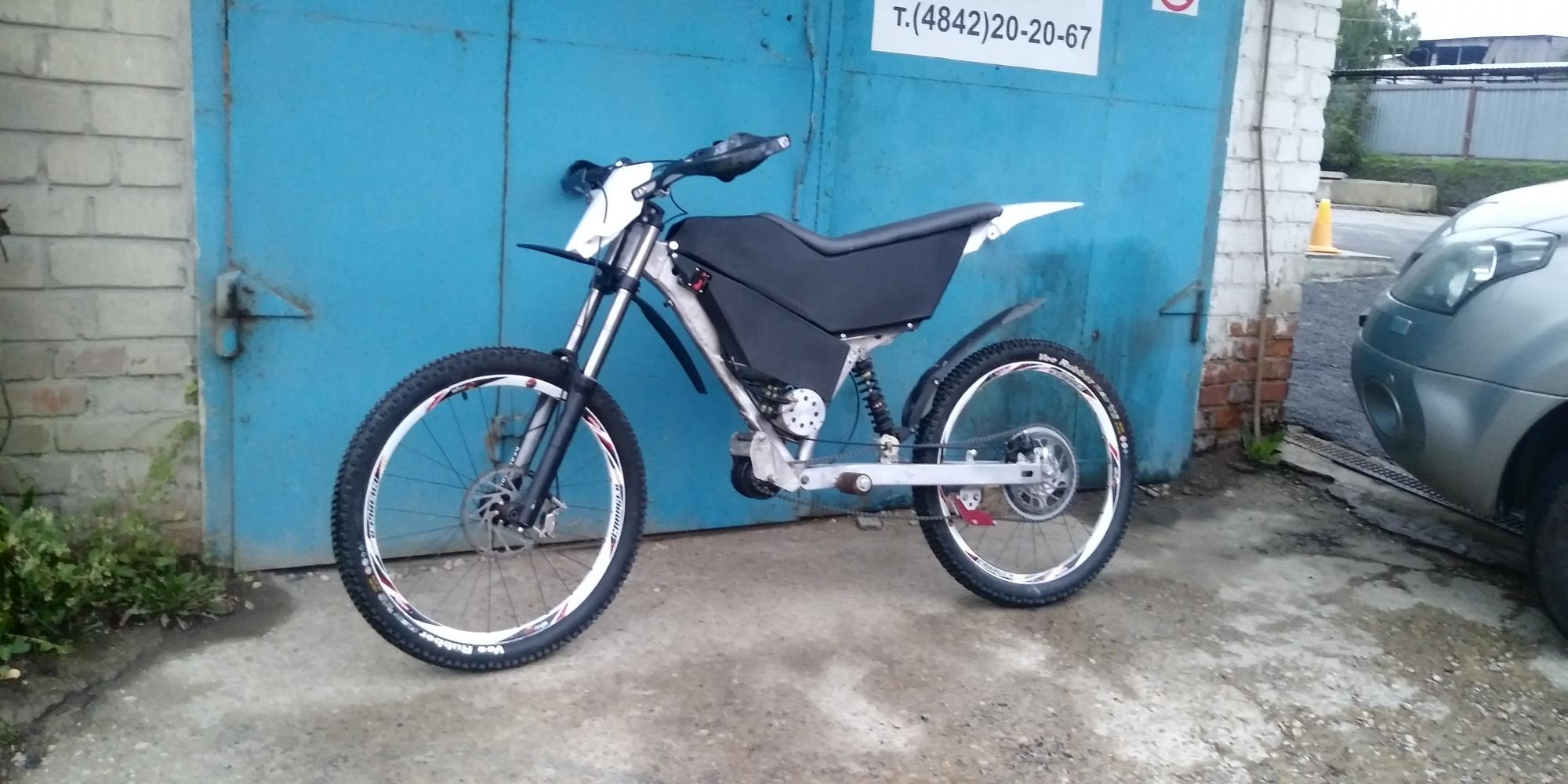

Ну вот смотрите:
Едем мы скажем по тропинке в горку. Мотор крутится 300 об/мин. Условно. Больше не разогнаться ибо тропа меж деревьев. Жрет падлюка скажем 5кВт, электрических. При этом выдавая на выходном валу лишь 3.
Меняем скорость вращенния на 3000об/мин. И обана мотор выдавая на колесо те же 3кВт жрет 3.2кВт электрических. Ибо его режим работы стал оптимальным. Живая наглядная экономия.
Я это прочувствовал собрав вел с альфиной. На разных передачах при одной скорости потребление плавало от 20ти до 50ти ампер.

Поднимая Вас в горку на 300об/мин, мотор производит одну и туже мощность, что с редуктором, что без. И энергии сожрет столько же (почти).
Другое дело, что у Вас есть запас по оборотам (а значит и по вольтажу), и Вы можете, увеличив обороты мотора, снизить его ток (а значит и нагрев обмоток), а потом редуктором уменьшить обороты и поднять момент. Ну и очень хорошо, так и катайтесь с редуктором, зачем его отключать.
Таким образом для получения такого эффекта, требуется добавить вес более высоковольтной батареи и дополнительный вес редуктора и, естественно, дополнительный расход.
Либо уменьшить сопротивление обмоток мотора, (в идеале до 0, тогда будет без "почти").
stels
Цитата: stels от 17 Янв. 2021 в 17:21На разных передачах при одной скорости потребление плавало от 20ти до 50ти ампер.
Разницу видите?
Скорость есть условная константа. На первой передаче 20ампер на 6й 50ампер. За одно и тоже время преодолели одно и тоже расстояние, но сожрали в 2.5 раза больше энергии.
Это ФАКТИЧЕСКИЕ испытания. Не теоритезированные формулы про виртуального коня в ваккуме.

Цитата: i от 17 Янв. 2021 в 18:22могу предположить, что найдется горка в которую въехать не сможете, либо тяги не хватит, либо сцепления, либо устойчивости.
Нашлась. Нехватило контроллера. С дымком...

                   Речь о том что исходя из графиков из многих статей в инете  и из практики КПД БЛДЦ оказывается в реале недопустимо малым. 60% в среднем это ужас.С учетом КПД контролера и соединительных проводов может и до 50% доходить.Ладно когда источник тока линия или дизель генератор.А если ТАКБ то слишком много энергии уходит в тепло

Будет 500А контроллер-не хватит движка, поставишь GM - не хватит батарейки, под новую батарейку - раму посерьёзнее  :kidding:
Правило тут одно, как ни выкручивайся - мощности много не бывает, а коробка-это в любом случае компромисс, со своими тараканами
(сцепление на электричку ты же вроде делал?)
