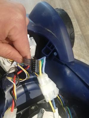

Косилка при подключении только + и - не включается, на контроллере загорается лампочка и гаснет. При подключении жёлтого провода, в разъём, который в грине обозначен значком ома(буква омега) , косилка заводится, но тухнет через пару сек. Это левый центральный разъём, правый обозначен буквой "с" и никак на процесс запуска не влияет.
В оригинальном зарядом от косилки 2 центральных контакта обозначены перевернуто "т"

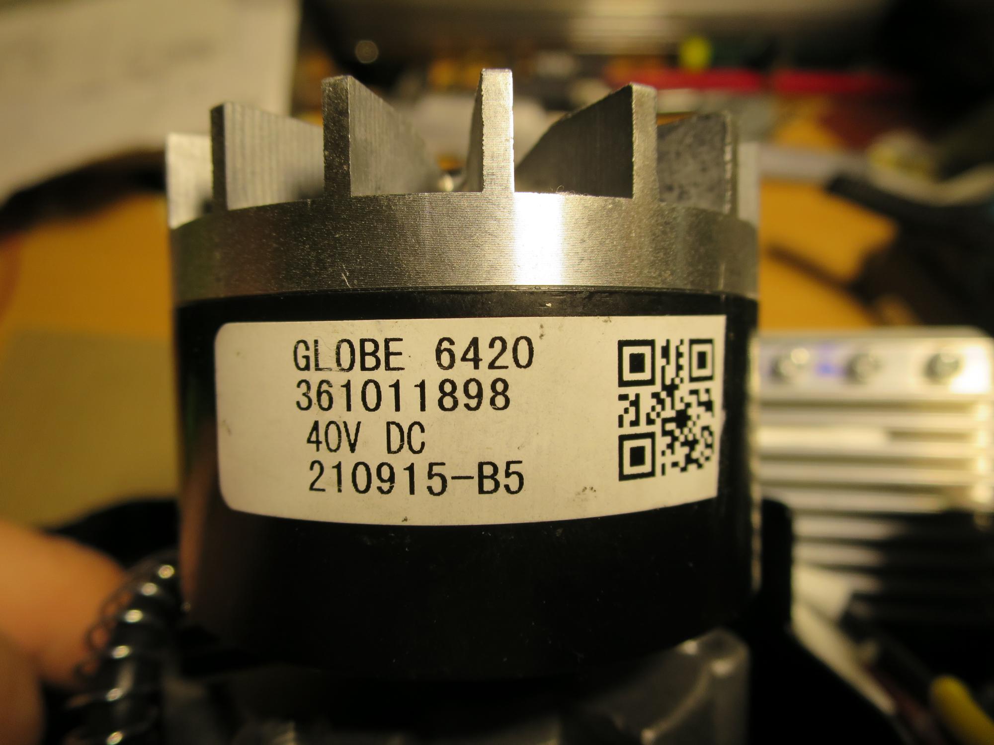

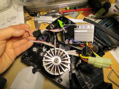

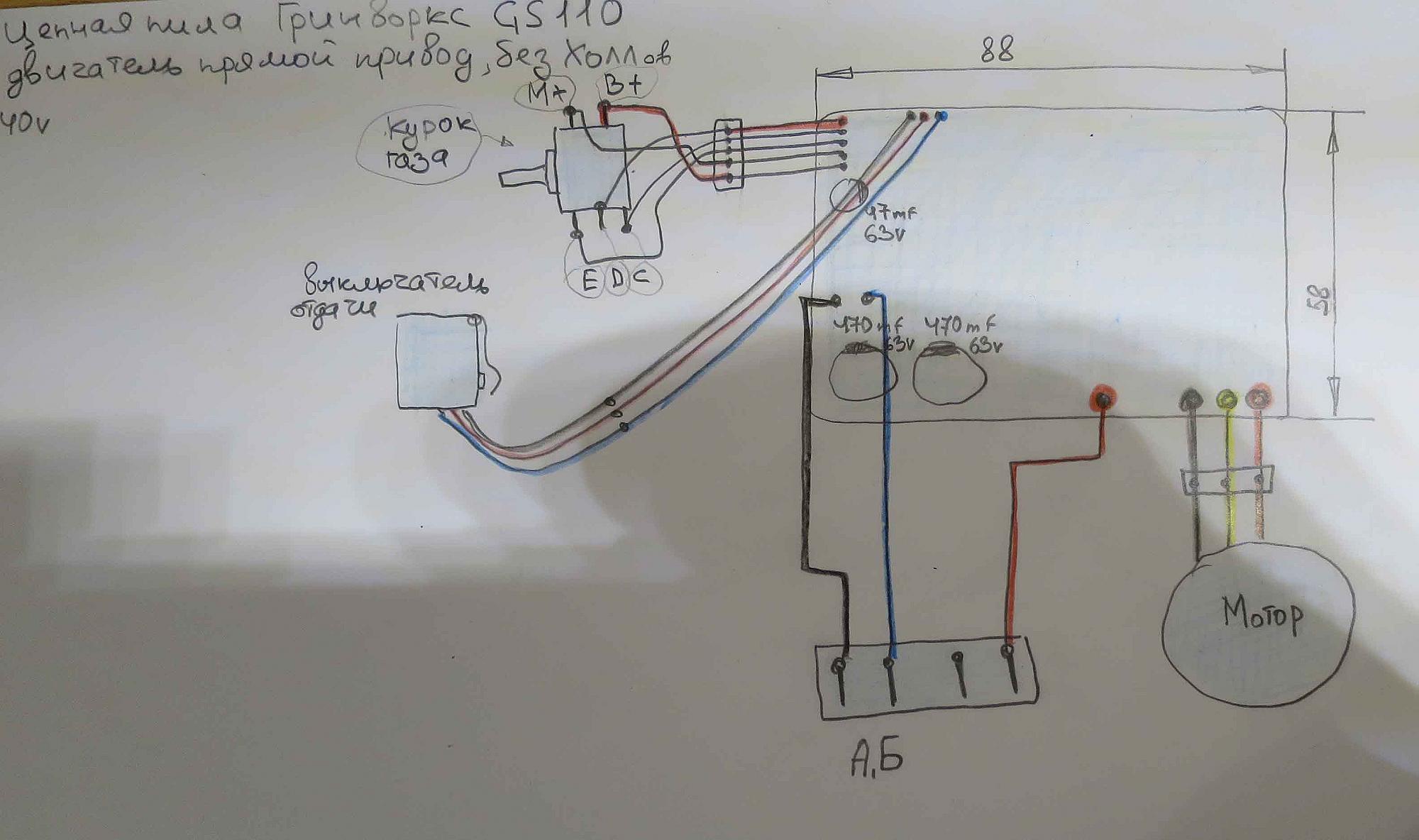

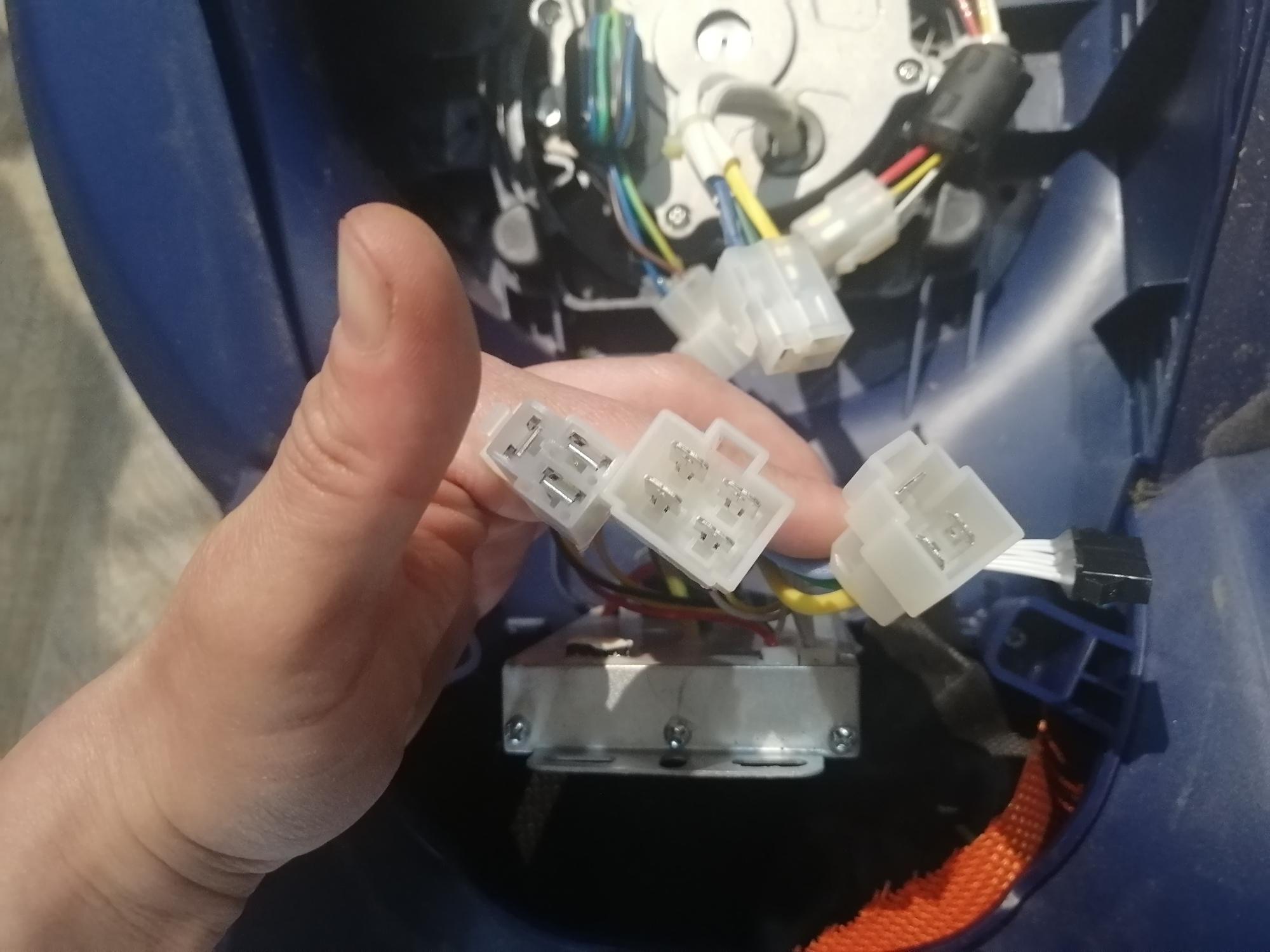

Возможно кто-то видел что-нибудь похожее?  Штекеры:
4 провода - вход с батареи +- и 2 неизвестных.
3 провода на ручку включения
3 силовых провода на двигатель
Шлейф на 6 проводов, ни к чему не подключен
Не нашёл датчики холла, значит это не бесщеточный двигатель?
Выбивает судя по всему контроллер, поскольку при отключении он выдаёт диодом серию миганий 3-3-1

Uva
штекера та всем знакомы, главное куда они уходят.  Вообще как у самоката, я бы даже промерил на шести пиновом напряжения и если они такие же, то попробывал бы подключить дисплей к ним с курком(газулькой)   :laugh:  шутка.
Проверь с аккумулятора ,с питающих проводов не блокируется питалово? если нет ? значит отключает контроллер , который не получает какую то информацию от А.Б.
3 провода на ручку включения -
3 силовых провода на двигатель  -  ФАЗНЫЕ, значит блдс (без щеток)
Шлейф на 6 проводов, ни к чему не подключен - шести пиновый может быть холлы и датчик Температуры. подключается если двигатель с холлами.
Два не известных, - может как у сотового телефона , обратная связь, я бы замерил на белом и желтом тонком (штекер батки) напряжение относительно  черного (земли) при включении и между ними.
Uva
Батарейка не блокирует питание, проверил. Отключает контроллер, причём что странно - под нагрузкой, т. е. когда косит высокую траву, работает на 2 секунды дольше чем на холостом.

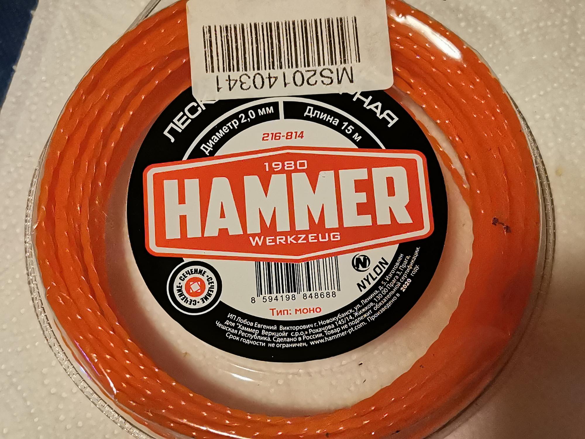

Выбор триммерной лески.
Для высоко оборотистого триммера подходит любая, за счет центробежной силы она вытягивается как нож и разбивает траву в пыль!
Для бурьяна лучше всего поставить диск , работает даже на не оборотистом триммере. (режет траву не накручивая на головку).
Для диска потребуется специальный набор болтов и шайб который не всегда идет в комплекте. Головка откручивается против часовой стрелки, фиксируется железным штырьком (от проворота).
Слабый триммер потребует подбора упругой и толстой лески, максимально толстой для данного триммера.
одной леской, но на разных триммерах, получил противоположный результат ! леска супер, но на тихоходном косить не смог, накручивало траву и расход лески ! пример лески.  Траву косил тяжелую, бурьян.

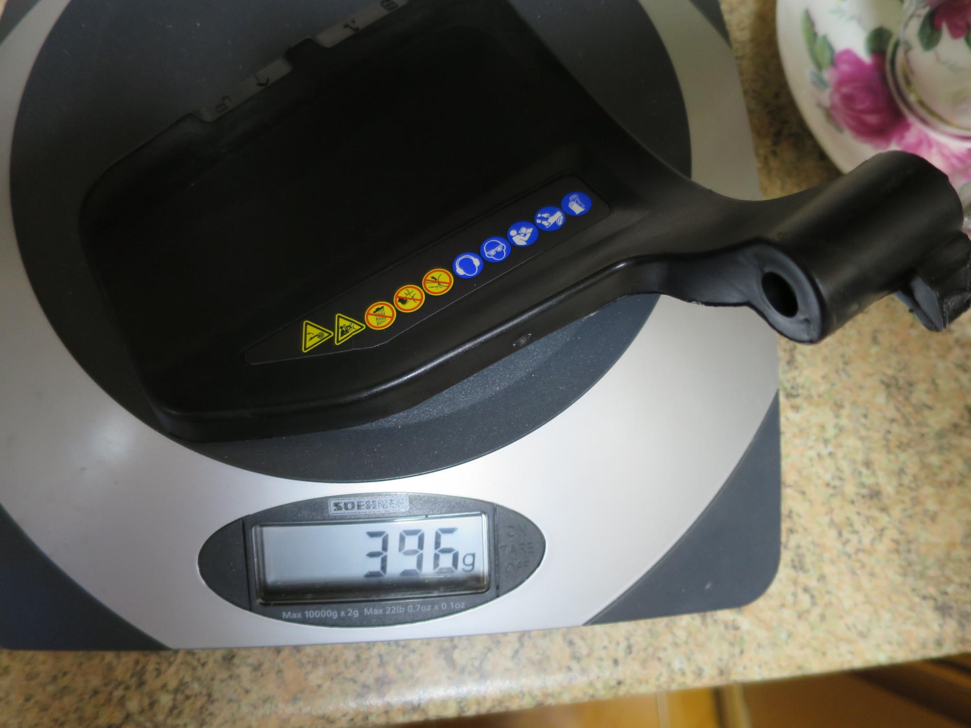

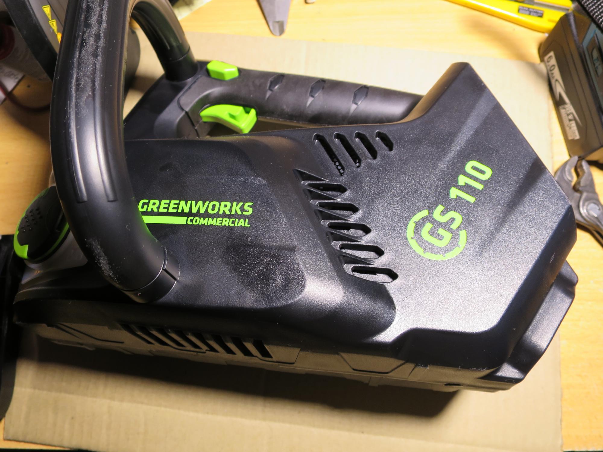

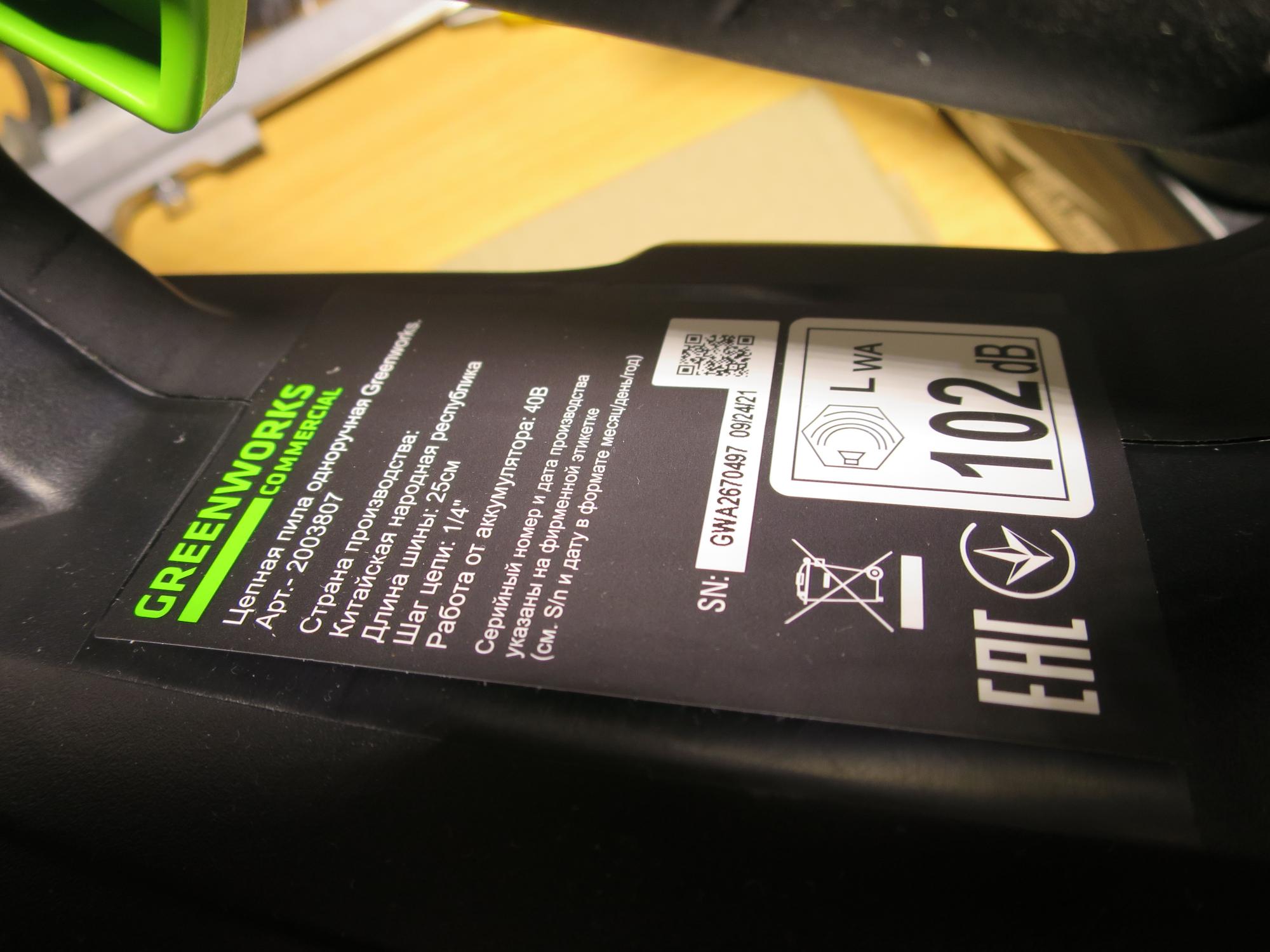

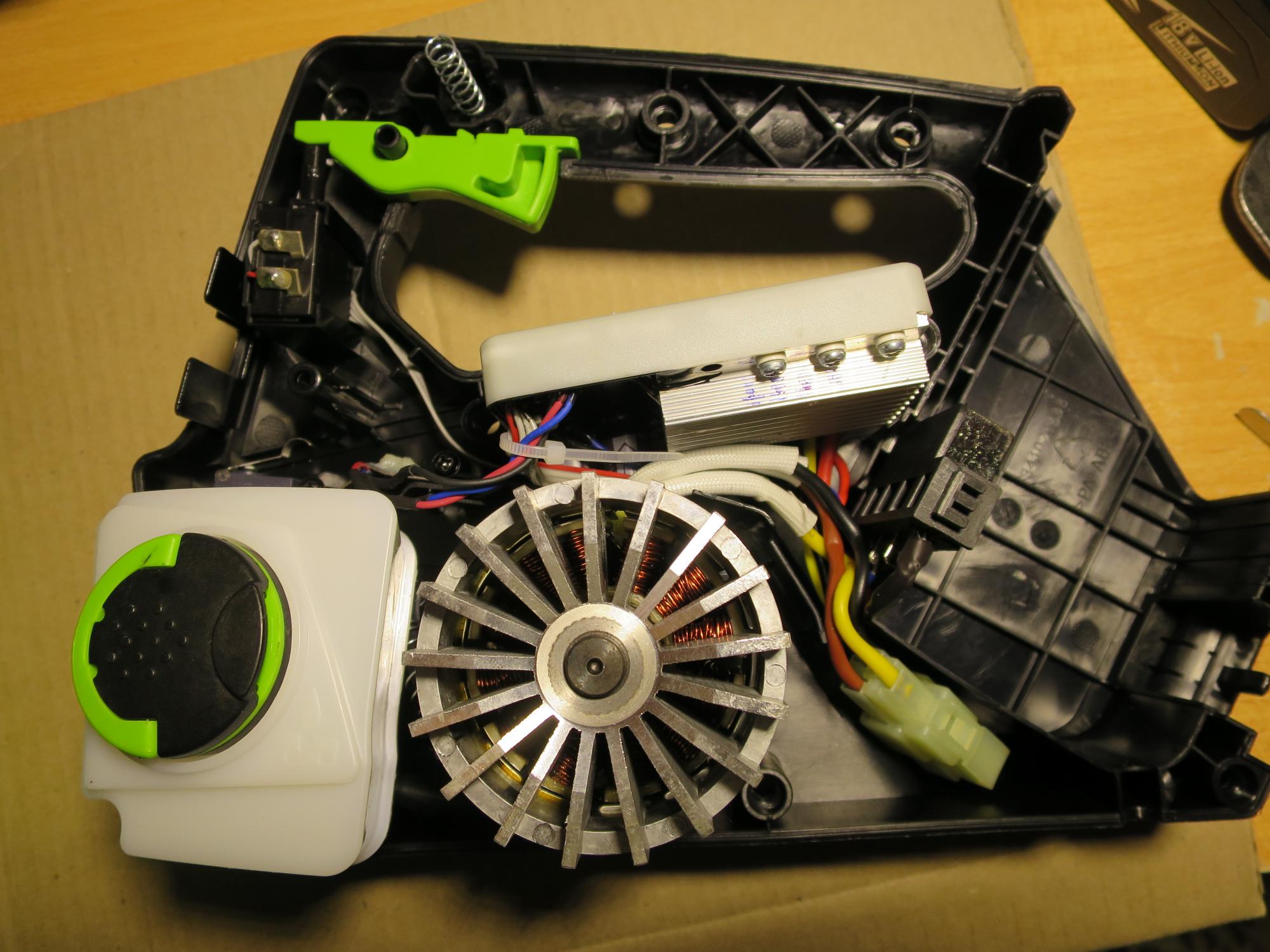

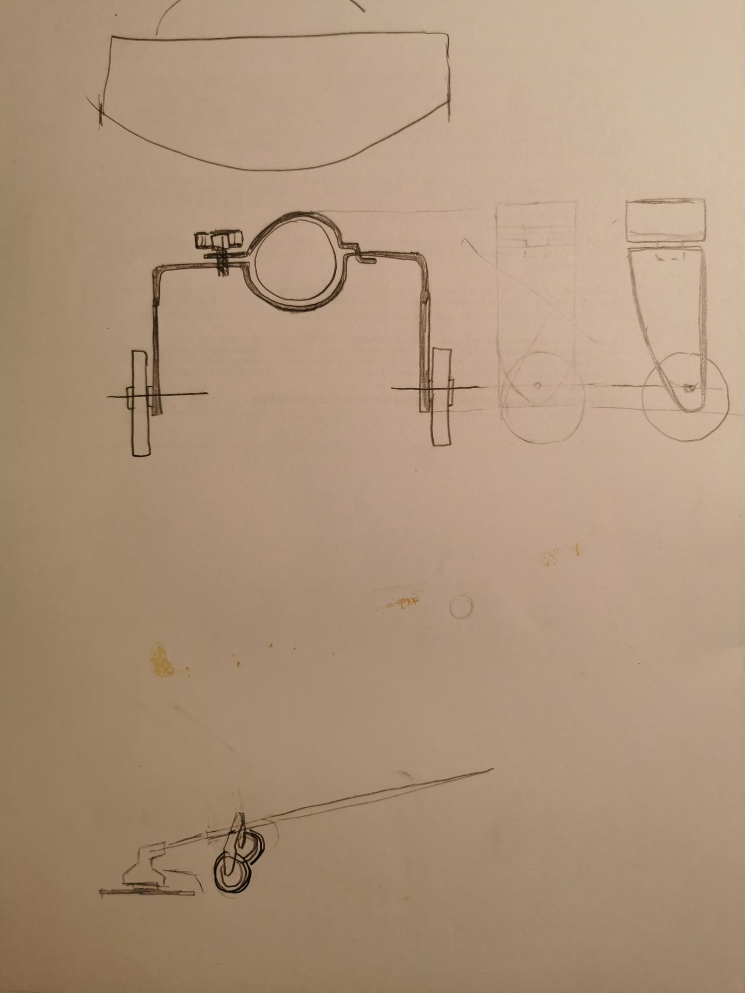

Цепная пила  Гринворкс , малого размера на 40 вольт.
Тело весит 2246 гр. ( без А.Б., без шины и цепи.
Отбойник 396 гр. ( если его снять, то не будет защиты, но вес будет 1850 гр.) придется так же замкнуть выключатель.
volodiaa
#32
увидел в интернете триммер с колесами   https://aliexpress.ru/item/1005004212282244.html?spm=a2g2w.orderlist.0.0.166b4aa6oJuLQp&_evo_buckets=165609,165598,188871,194275,299287,224373,176818&sku_id=12000028985908989&gps-id=appOrderListRecommend&scm=1007.34525.293751.0&scm_id=1007.34525.293751.0&scm-url=1007.34525.293751.0&pvid=206678a8-2af0-4256-b7e1-72018eb8de05&_t=gps-id:appOrderListRecommend,scm-url:1007.34525.293751.0,pvid:206678a8-2af0-4256-b7e1-72018eb8de05,tpp_buckets:24525%230%23293751%2331_21387%230%23233228%235_21387%239507%23434559%234_19670%230%23287864%237_19670%233636%2316450%23627_19670%234867%2324465%23364_19670%235271%2324223%23172_19670%233633%2316436%23235_19670%232760%237734%23906_19670%233082%239451%23928_19670%233486%2315691%23874_19670%235120%2323476%2392&scenario=appOrderListRecommend&tpp_rcmd_bucket_id=293751&_ga=2.52888682.392870510.1658118200-1109154497.1576823853
На этом рисунке набросал дополнительный аксессуар с колесами к обычному триммеру.
Может кто что скажет? может колеса поворотные как у тачек бывают сделать ?
Думается что удобно будет по холмистому участку, будет выдерживаться высота, легче (не надо поднимать триммер, катай его взад и в перед)
ширина между колес должна быть уже диска для скашивания (триммерной лески), что бы колеса ездили уже по скошенной траве. или одно широкое колесо? но тогда горизонт надо удерживать руками. сделать можно из алюминиевой полосы
В общем приветствуются предложения, изменения, дополнения.   :hello:
7ambrion
Обычные бензовые косилки намного лучше )) и во многих случаях имеют корзину для скошенной травы, с ней потом сено не валяется везде )

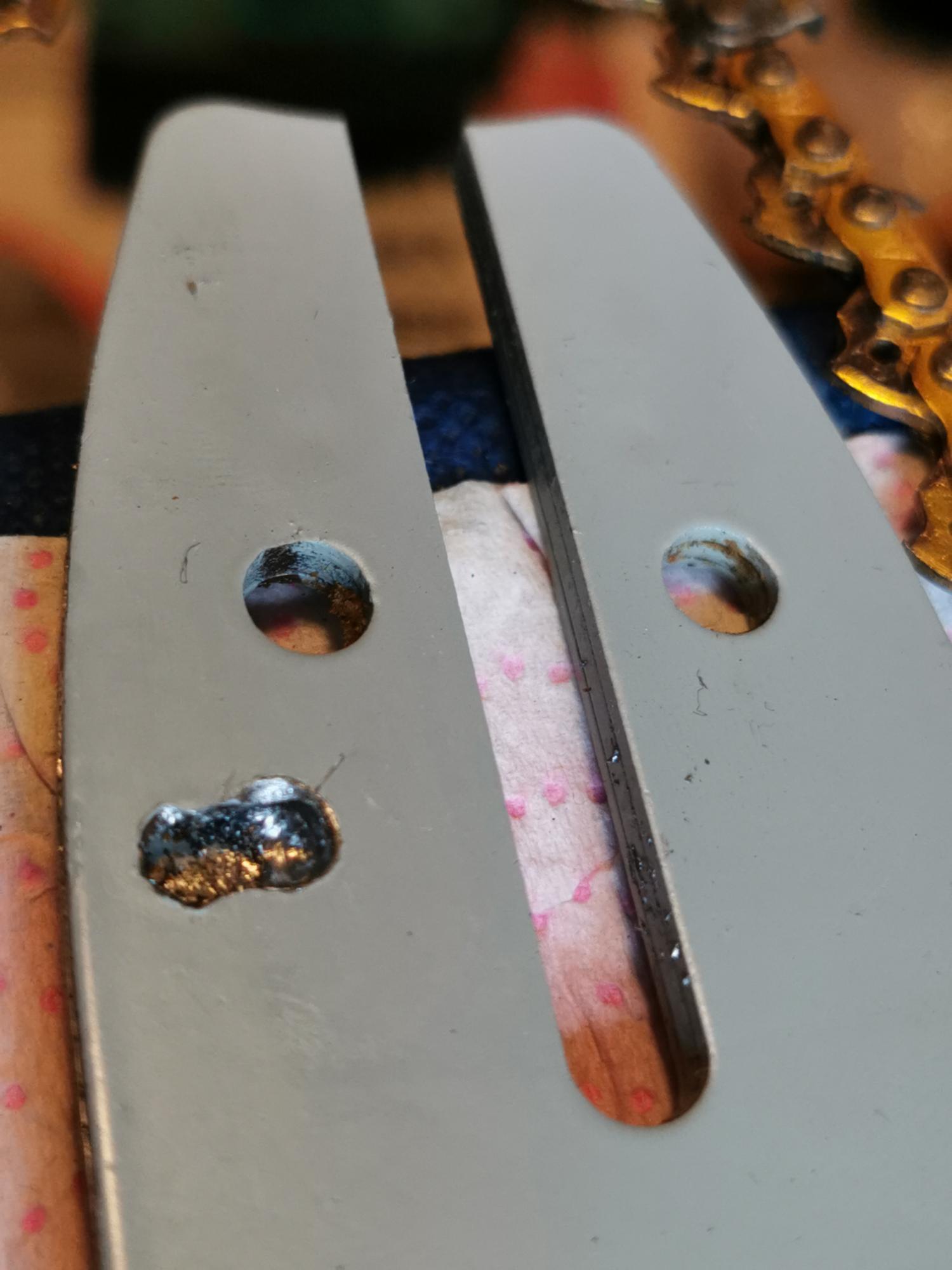

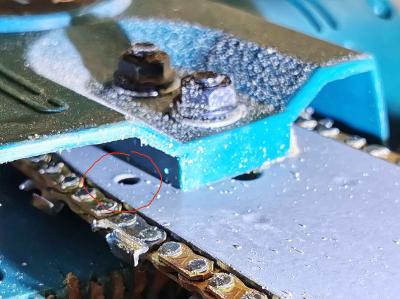

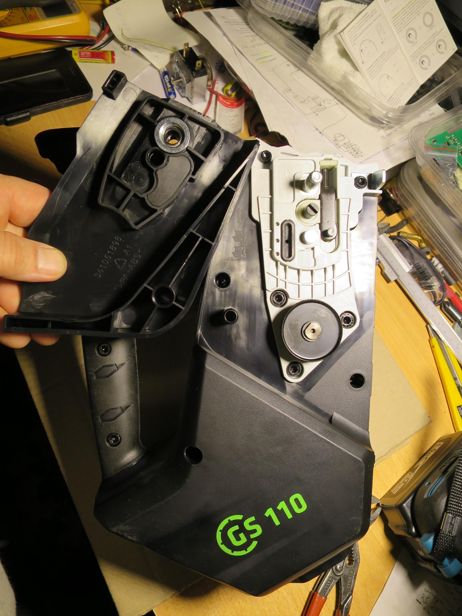

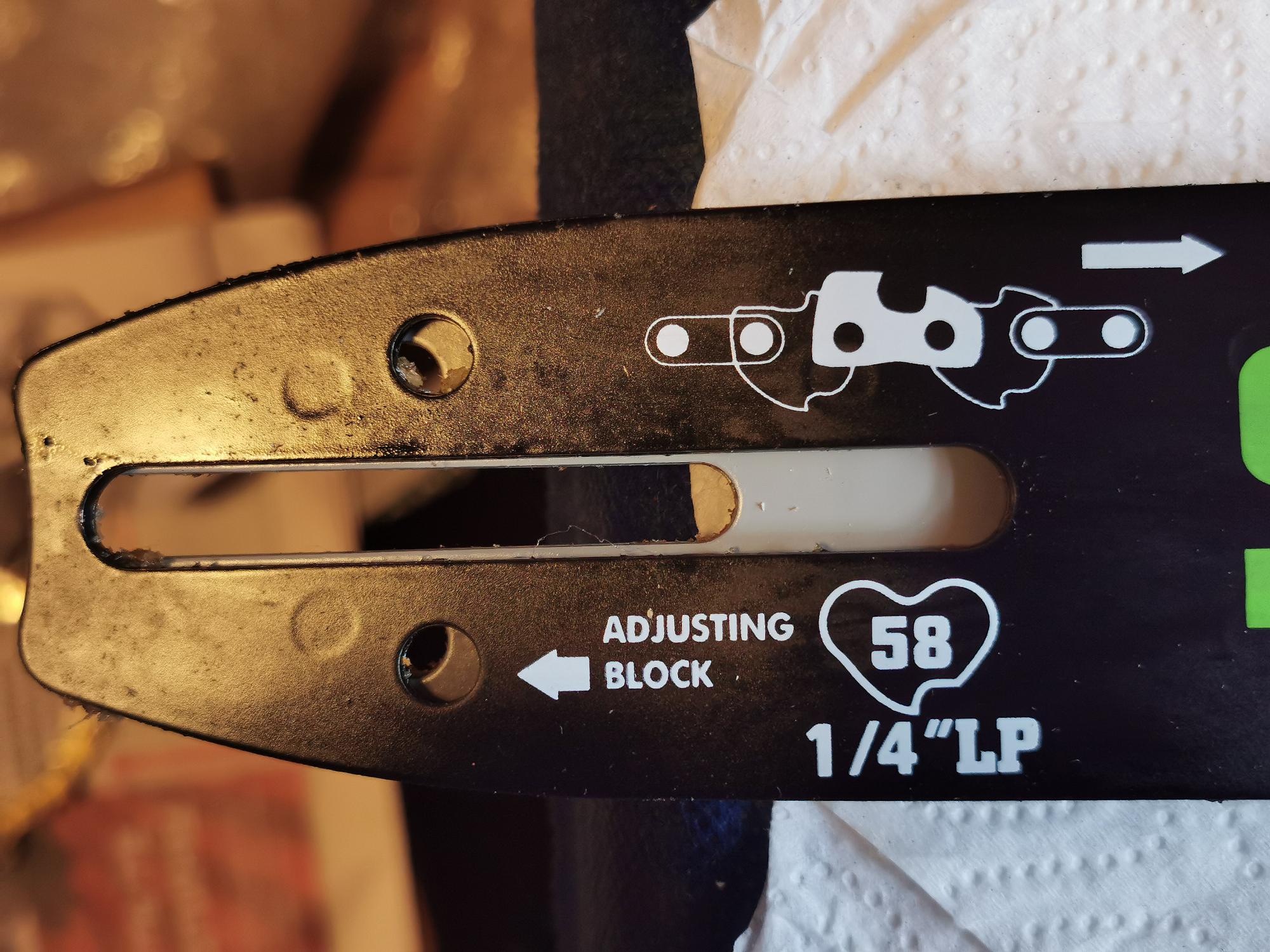

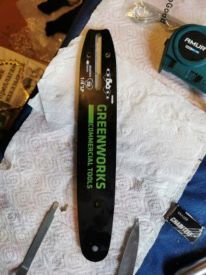

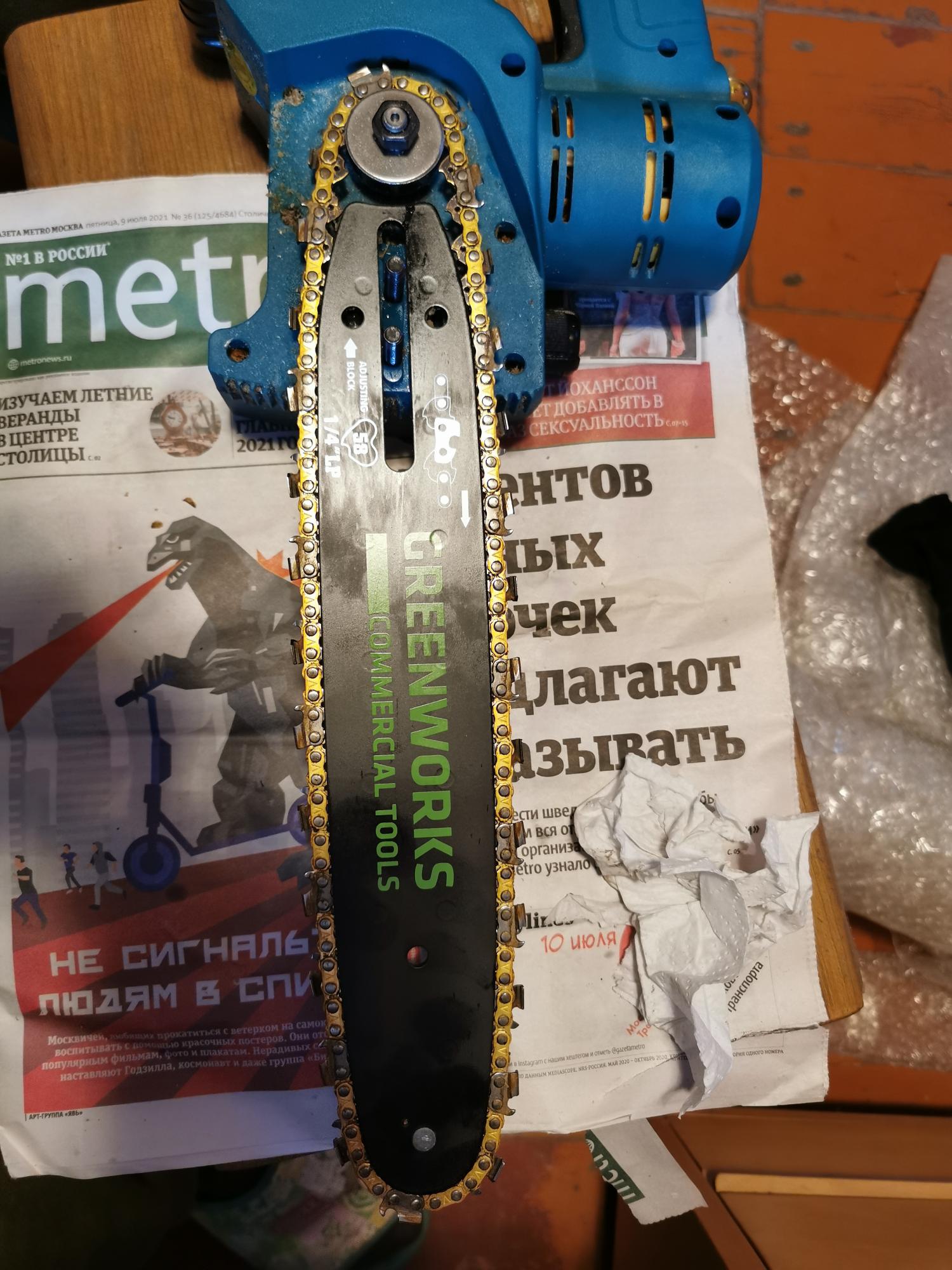

пила аккумуляторная, цепная, малая.
удобна по весу, но требует хорошо заточенной цепи ( в комплекте было 3 шт. совсем тупые, не заточены до 100%) , смазки в ручную, и упора в режущее бревно - иначе дергает, так как они менее оборотистые.
купил такую - https://aliexpress.ru/item/1005003485889864.html?gatewayAdapt=glo2rus&sku_id=12000026501775124&spm=a2g0s.12269583.0.0.66a52c54JpK69L

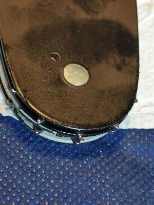

Масляный канал не совпадает с шиной и исправить нельзя, только замена шины на более узкую (где отверстие будет напротив масляного канала.
Но пила не плохая, цепь зажимается двумя болтами, удобна для  одной руки (по весу), два аккумулятора на дольше хватает и нагрузка на них меньше.
Сделал такое дополнительное отверстие, масло слало поступать лучше,  так же надо заткнуть ластиком родное отверстие, приложив его к шине, у гринворк место прижима имеет кольцевую прокладку, а у этой нет и как не прижимай масло немного сочится между шиной.
С большой пилой сравнивать нельзя, но для резки сучьев удобна. Для бревен нужна все таки  оборотистая , мощная, такая как гринворк 82 вольт аккумуляторная или бензиновая.
Шина от гринворк практически подходит, масляный канал совпадает, но с обратной стороны надо заклеивать, так как накладка уже и масло будет выходить по прямой , по посадочному гринворк шире паз, но она встает и работает.  В общем ставил - работает, По обратной совместимости не скажу. Паз цепи такой же в гринворк шину подошла цепь от этой (на гринворк не пробывал ).
у этой пилы в комплекте идет 3 цепи, которые имеют идентичные размеры с цепью гринворк, которая стоит почти 2000 рублей

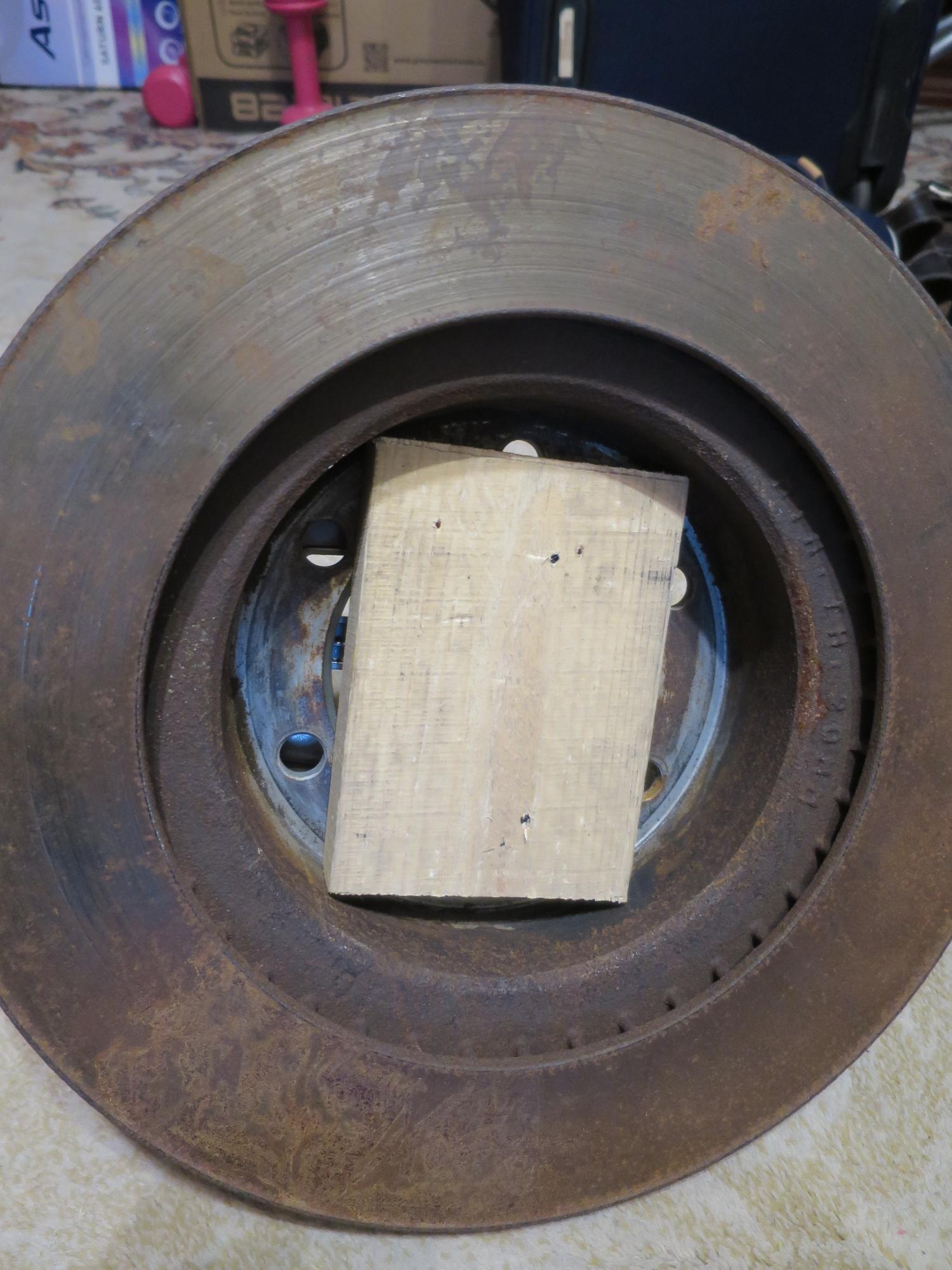

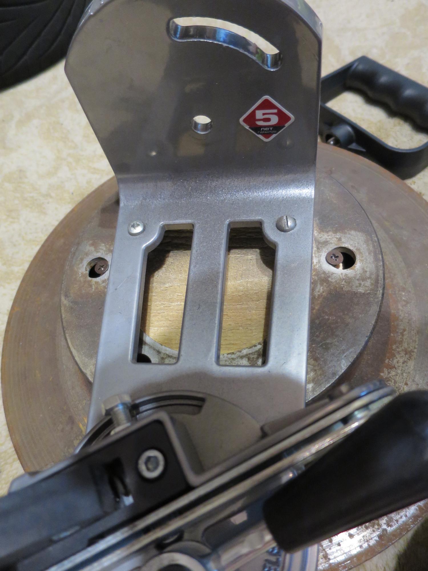

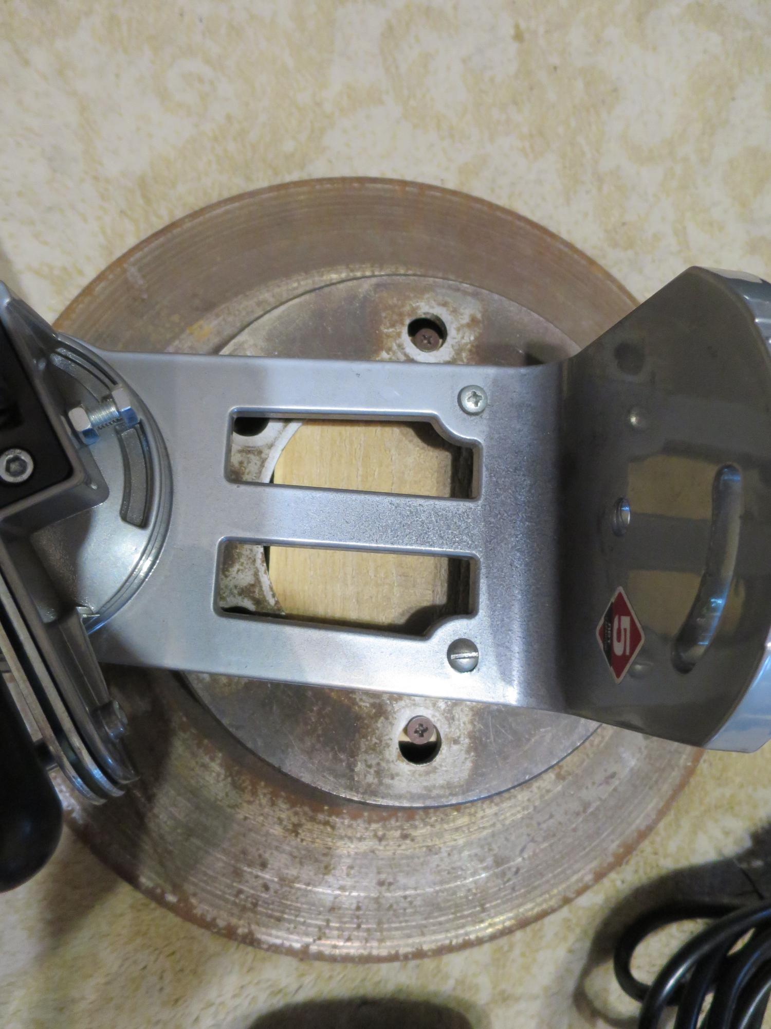

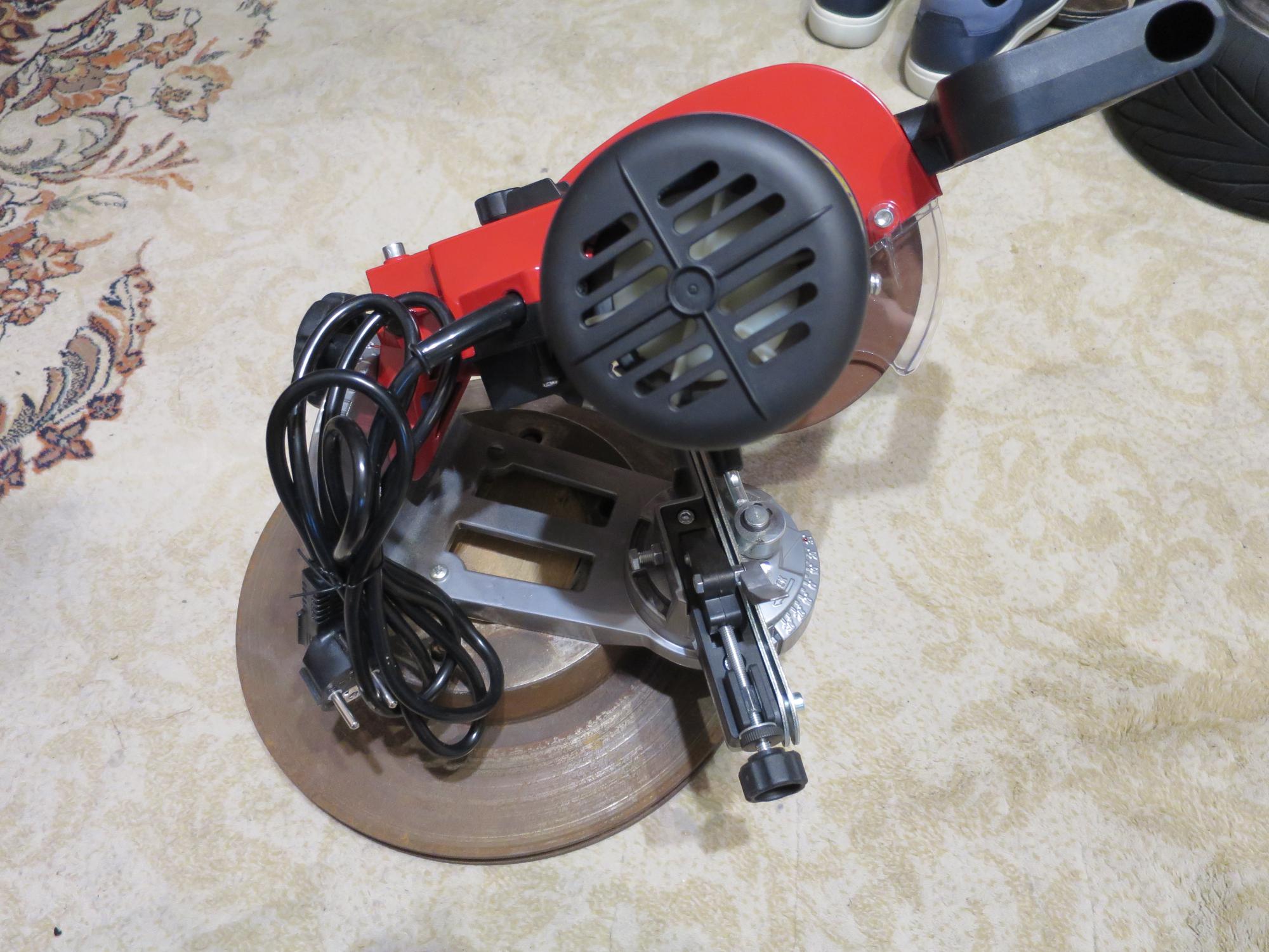

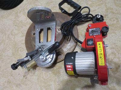

Станок заточной для пильных цепей ЗУБР СЦ-300 серия «МАСТЕР»
Станку ставлю оценку 4 + из пяти. Затачивает хорошо, обороты не гасятся , при заточке диск не тормозит. цепь фиксируется эксцентриком (быстрый зажим)
Налягать сильно не надо, а то перегрев цепи и побежалость (отпуск закалки-плохо). диаметр диска 145 мм. в комплекте 2 диска разной толщины (под разные цепи).
Установил на старый диск от Авто,  (диск, деревяшка и 4 самореза) Очень удобно работать на столе, только тряпку под это все, что бы не царапать.
