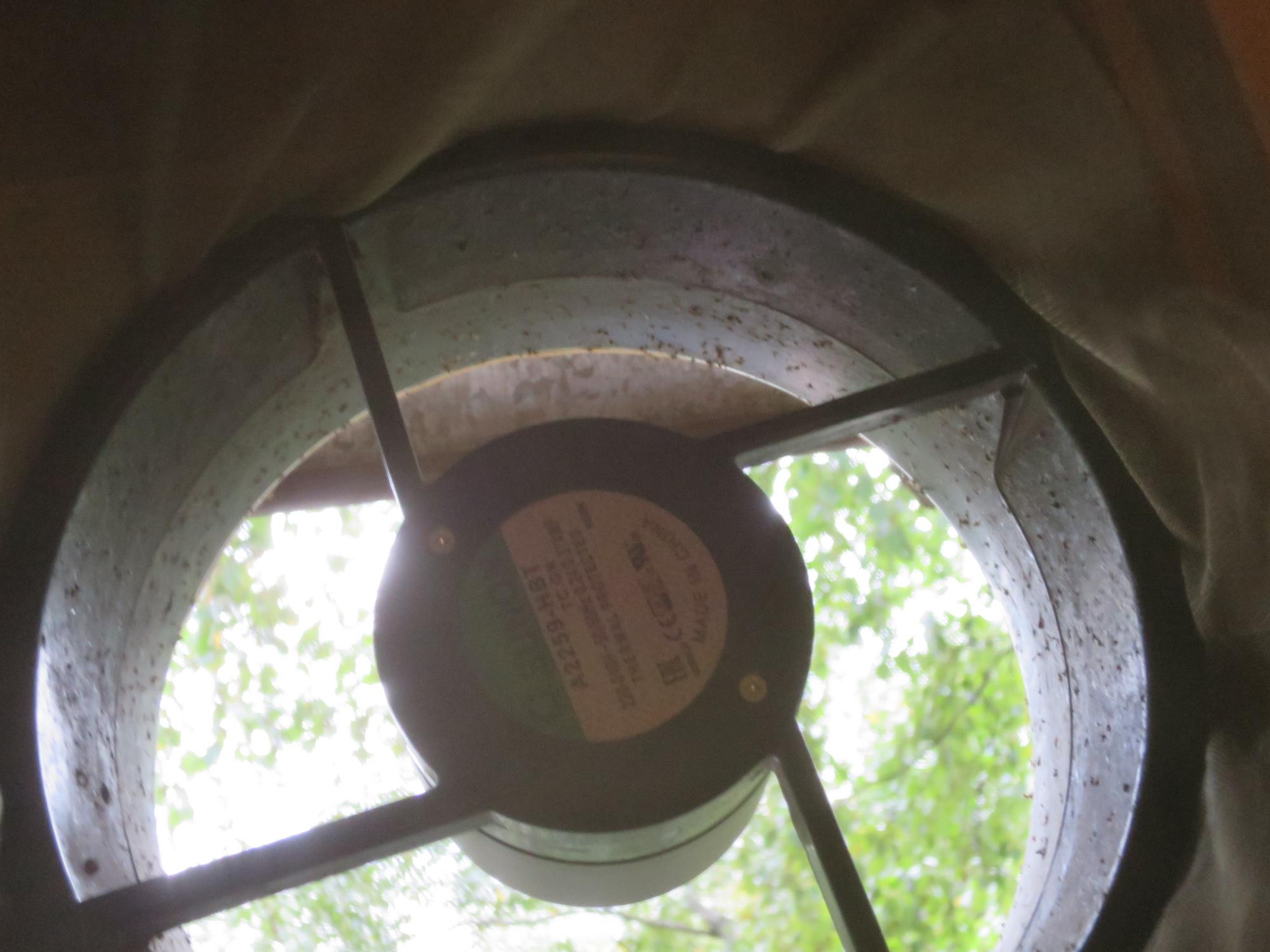

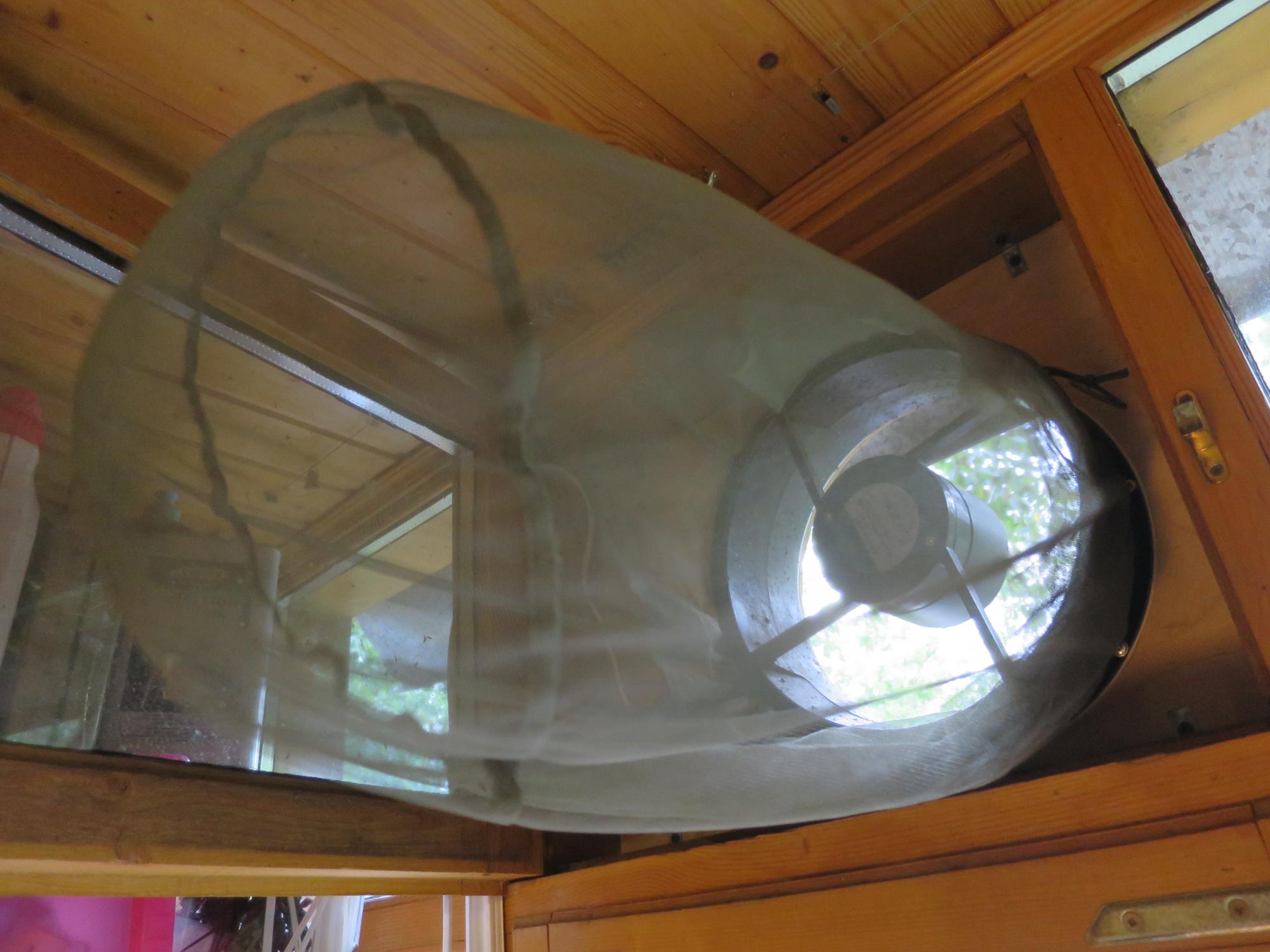

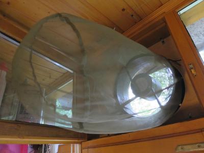

вентилятор в доме - приточный с сеткой от москитов.
вентилятор покупал в чип и дип, сетка готовая от комаров 517 р. в магазине шанти-шанти.рф
Сетка на резинке, легко снять и постирать, на вентиляторе есть ребро, которое и не даст слететь сетке.

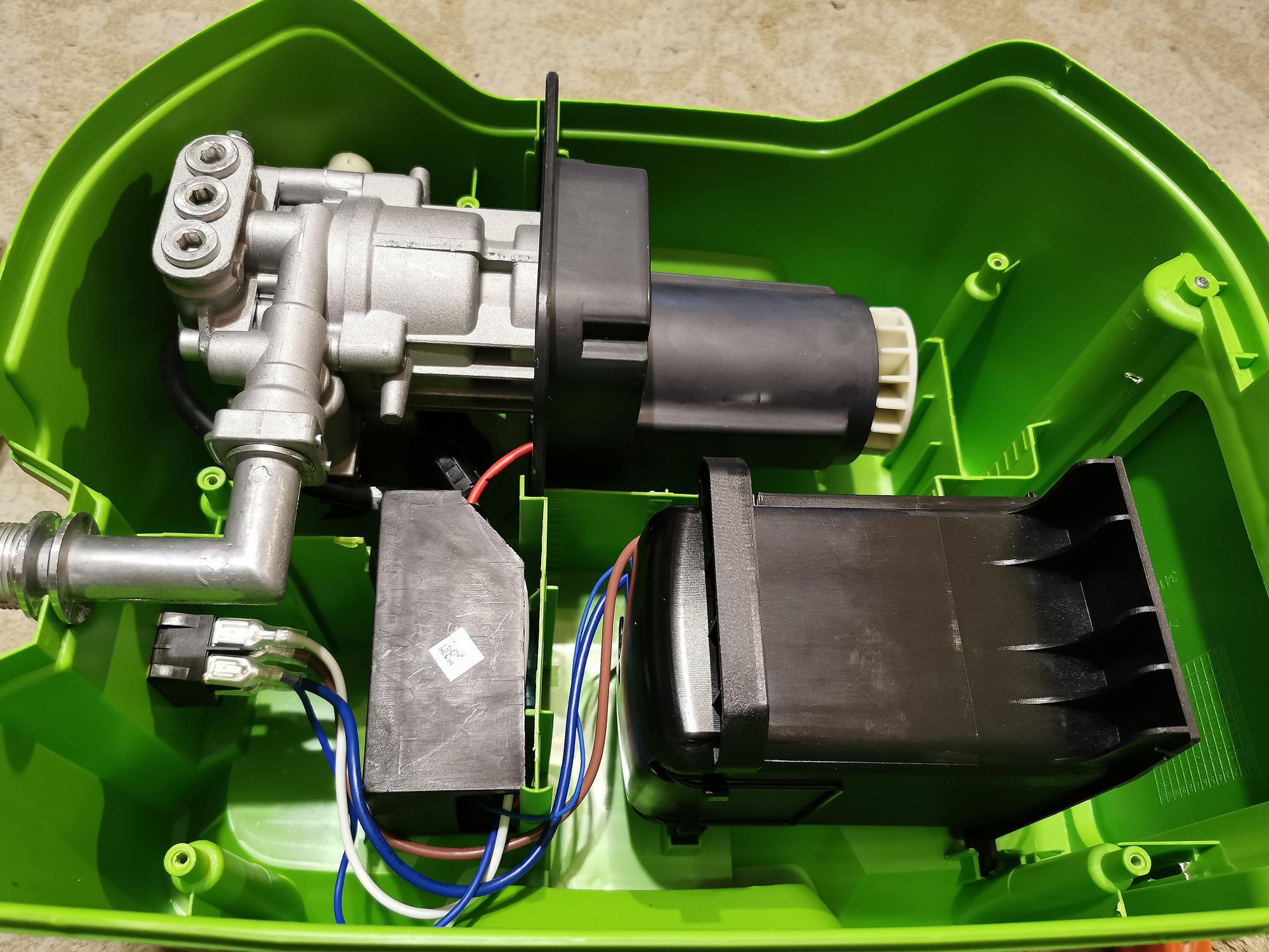

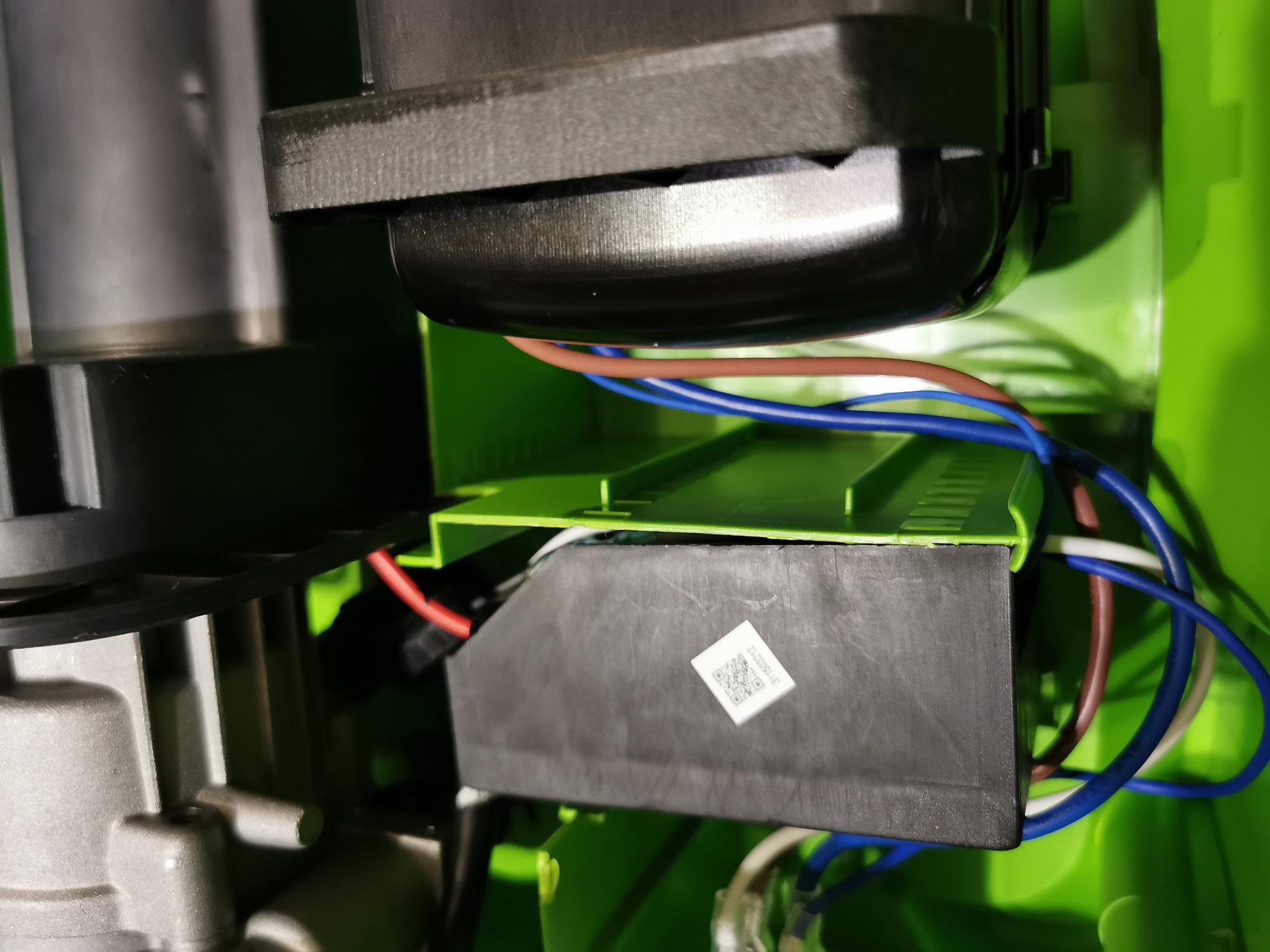

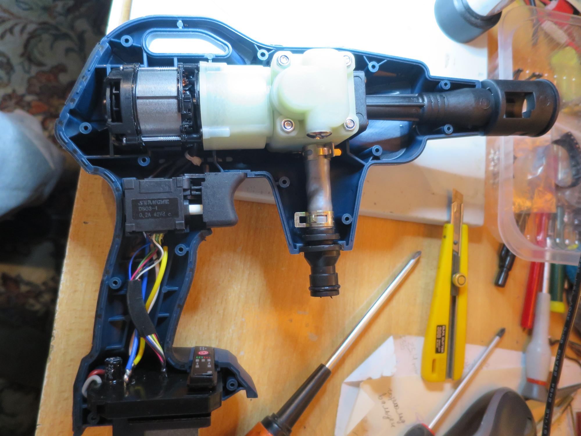

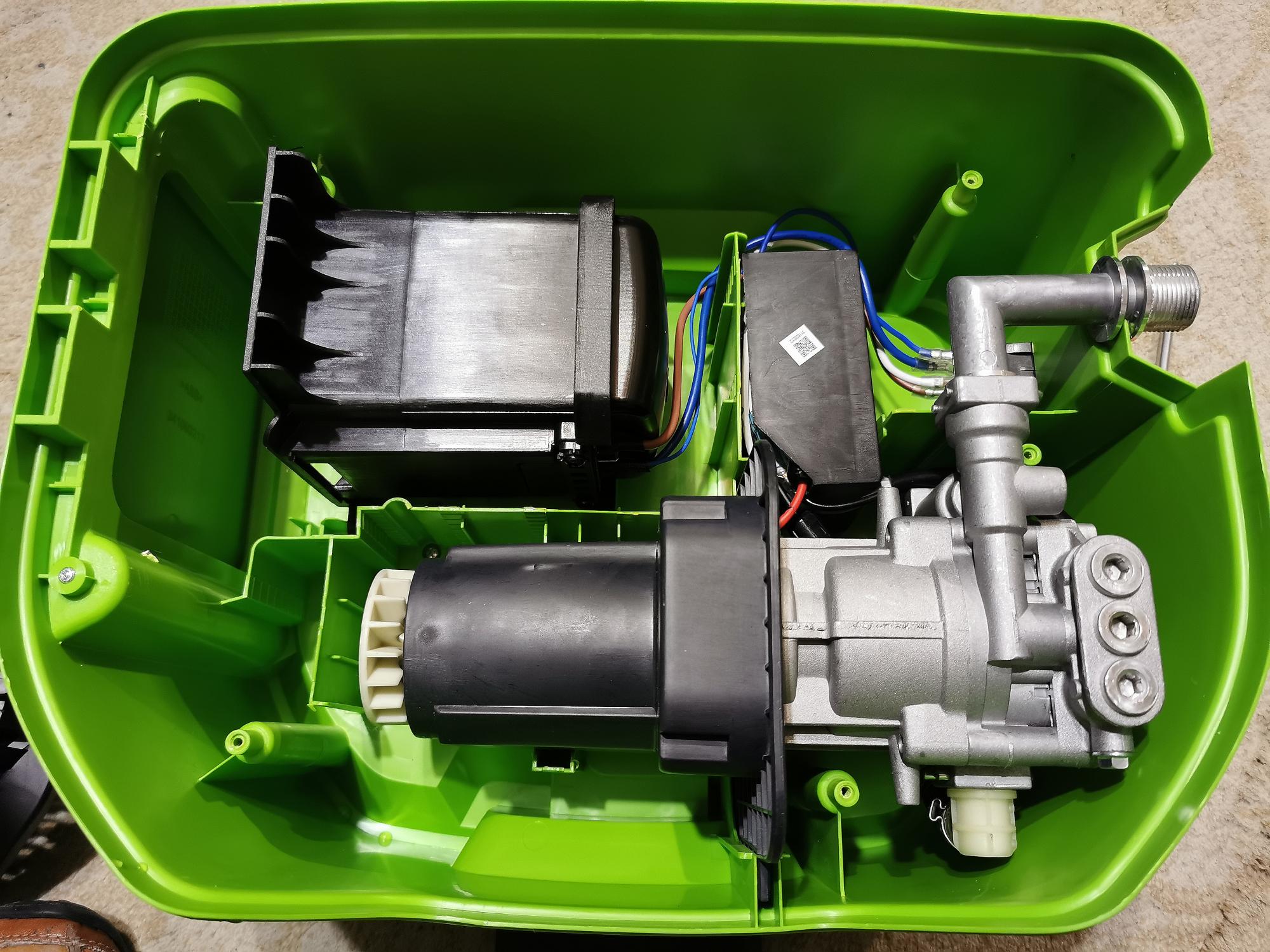

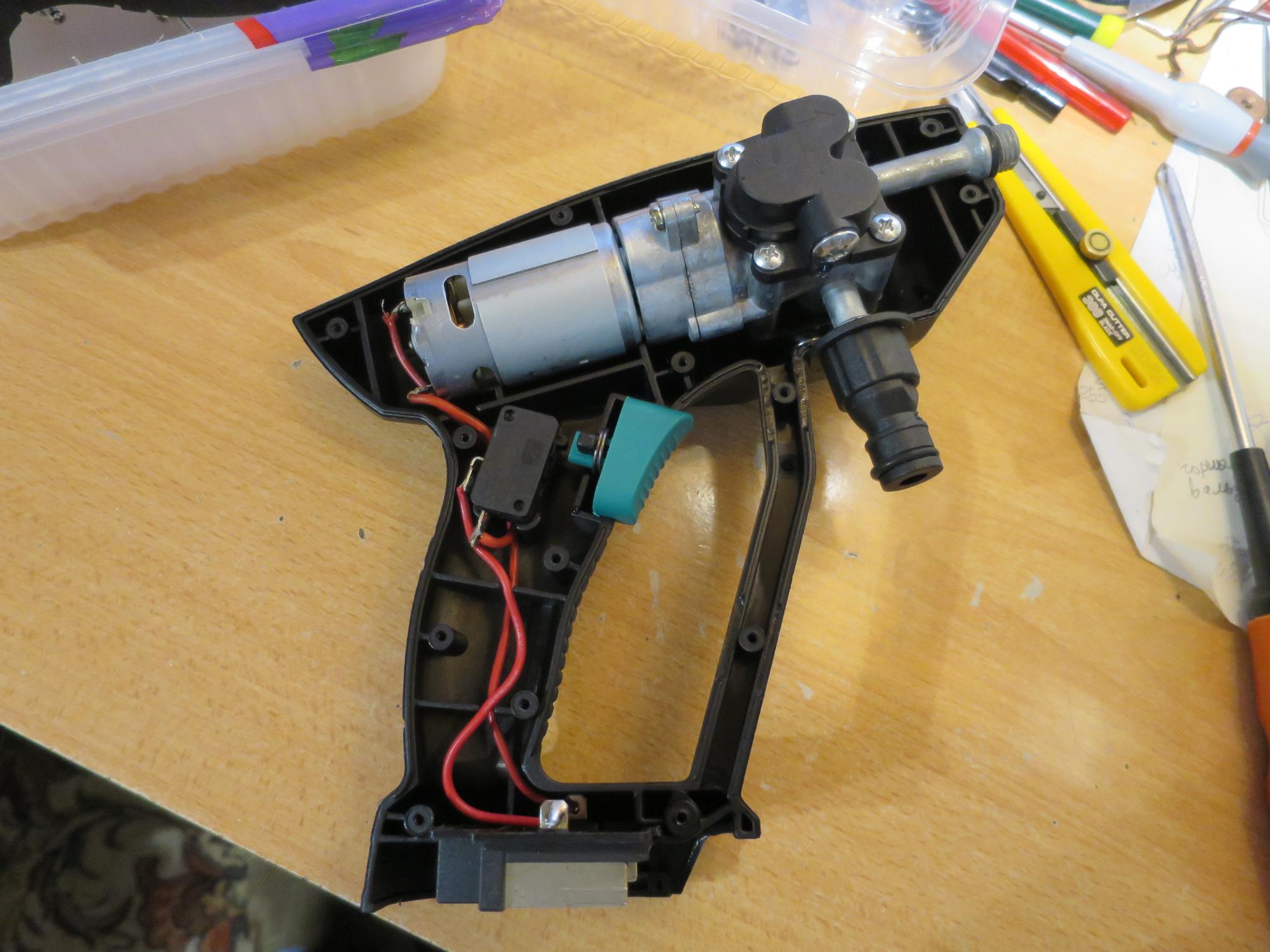

Аккумуляторная мойка высокого давления ( обе примерно одинаково дуют, давление примерно у всех таких моек слабое )
первый безщеточный, второй щеточный и насос из алюминия.
https://aliexpress.ru/item/1005004380602472.html?mp=1&sku_id=12000028976909528
https://aliexpress.ru/item/1005002127079164.html?mp=1&sku_id=12000029333348906
первая с сумкой и она мне больше понравилась, уравновешена и не тянет руку.
брал для мытья окон и кондея, видел как товарищ такой работал. понравилось.

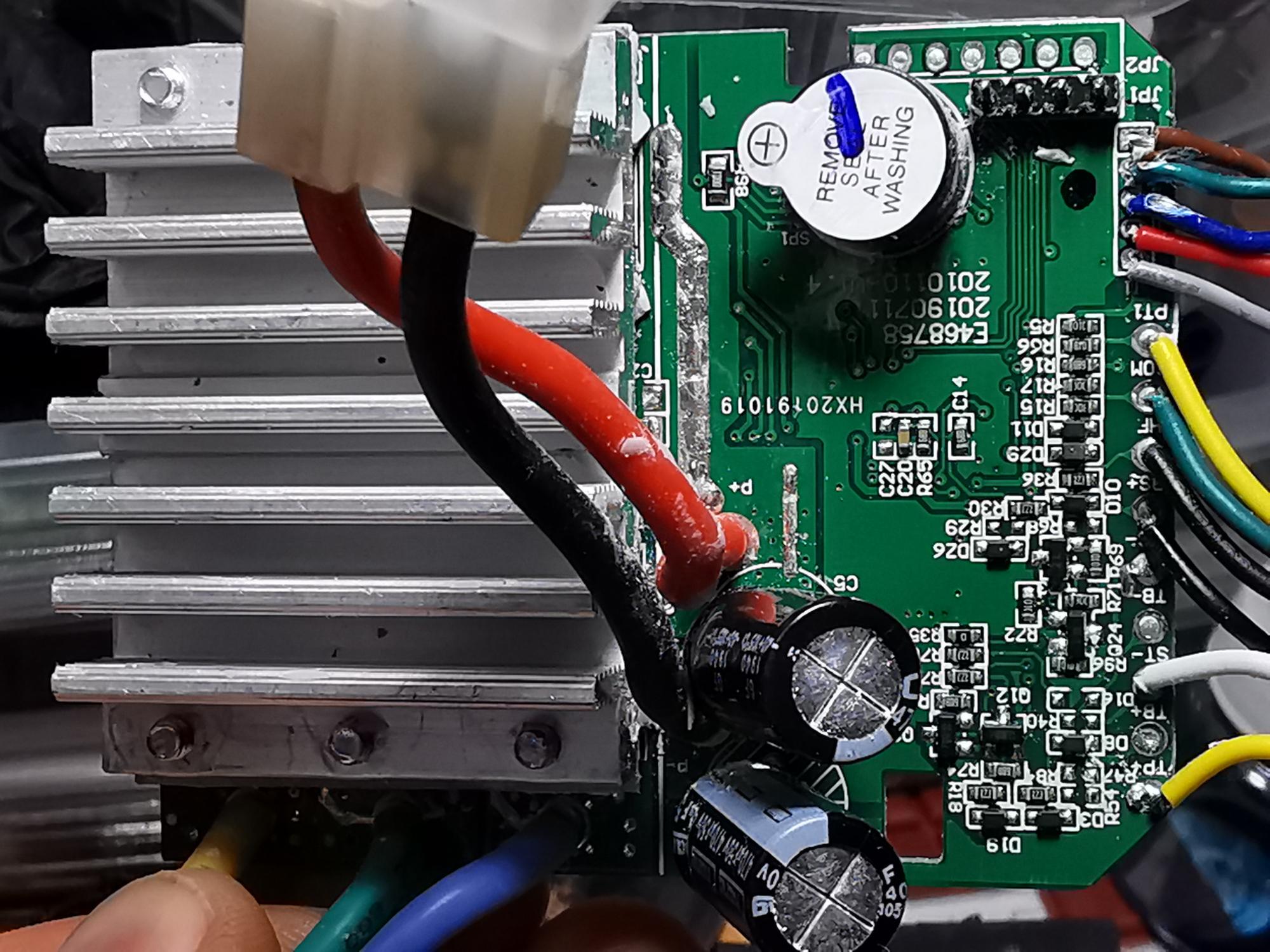

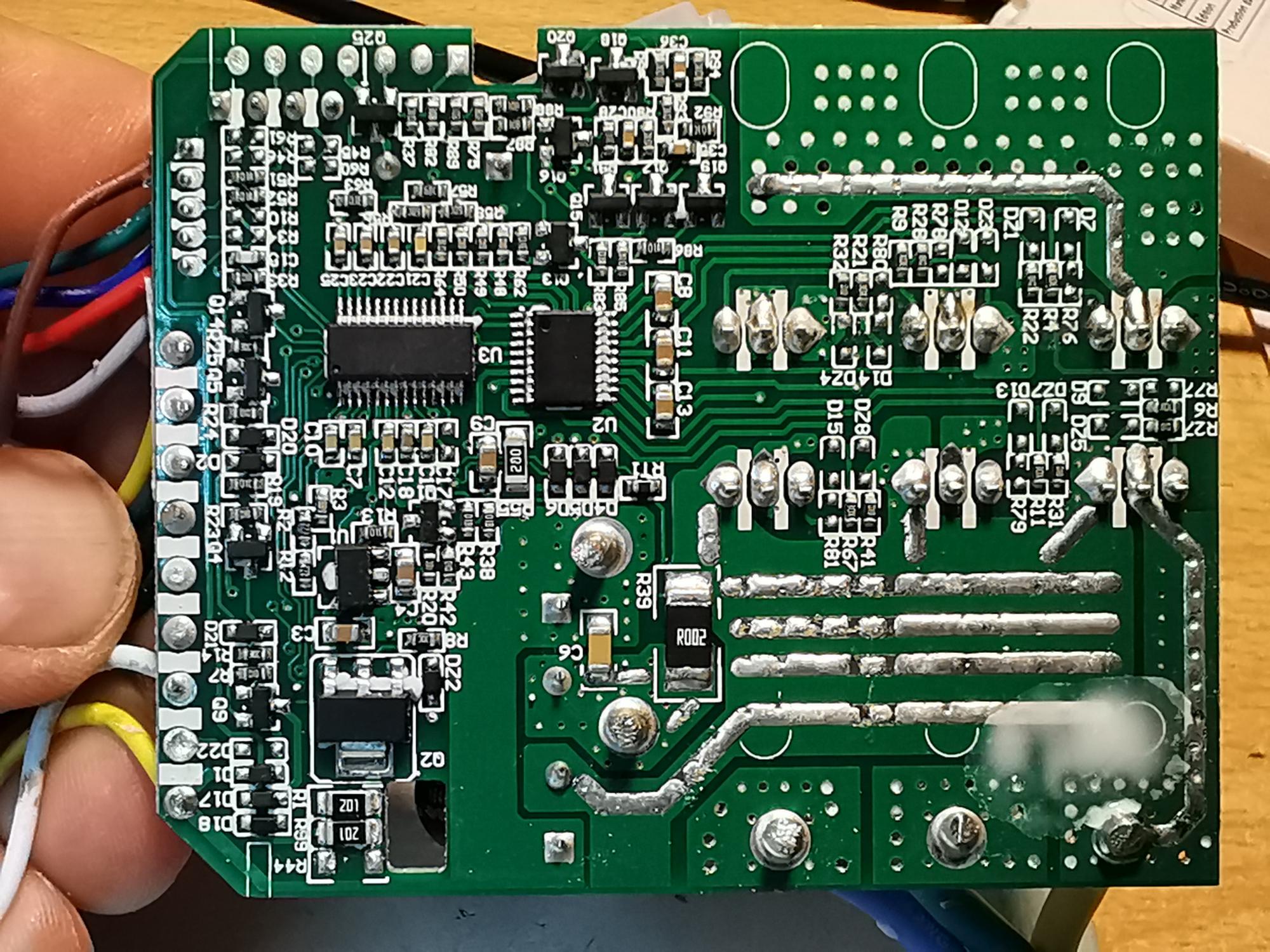

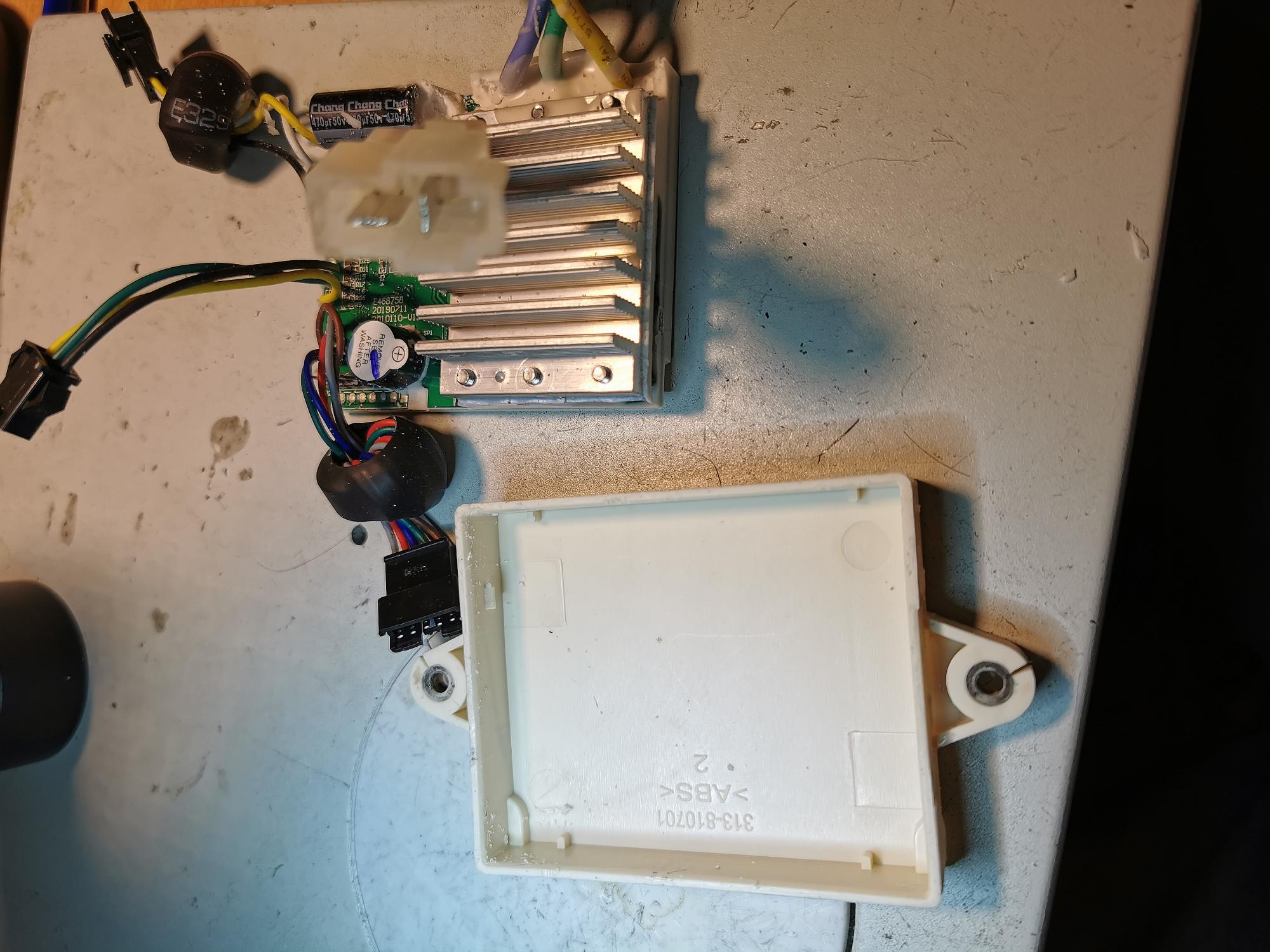

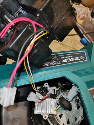

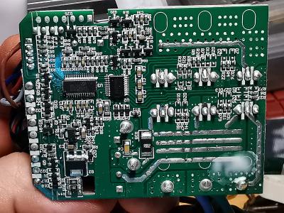

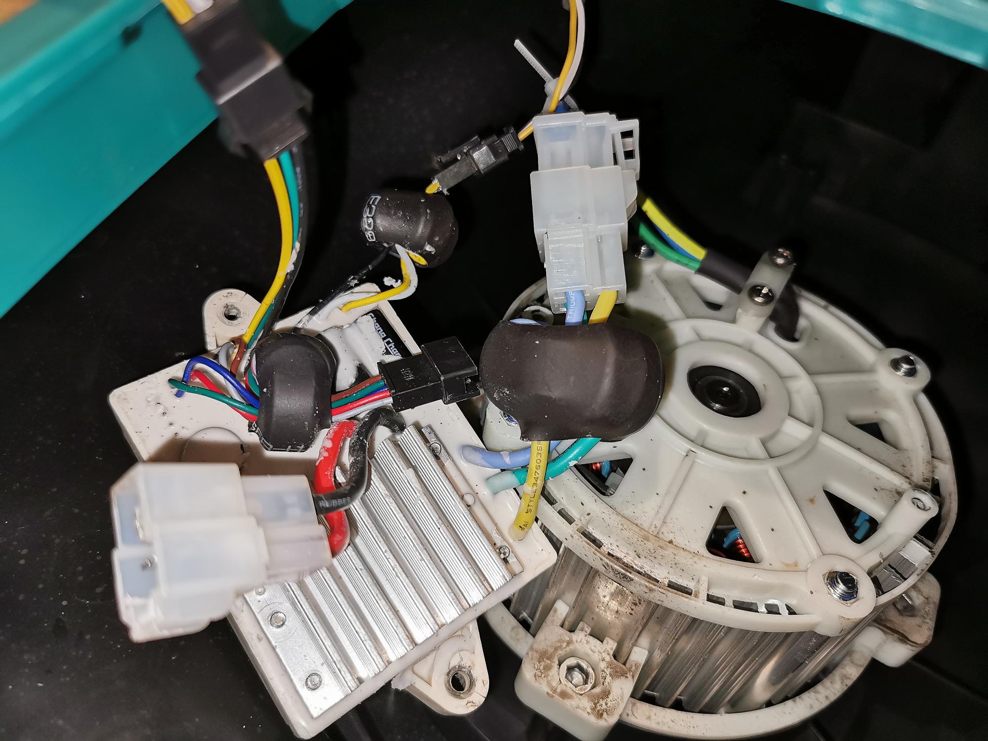

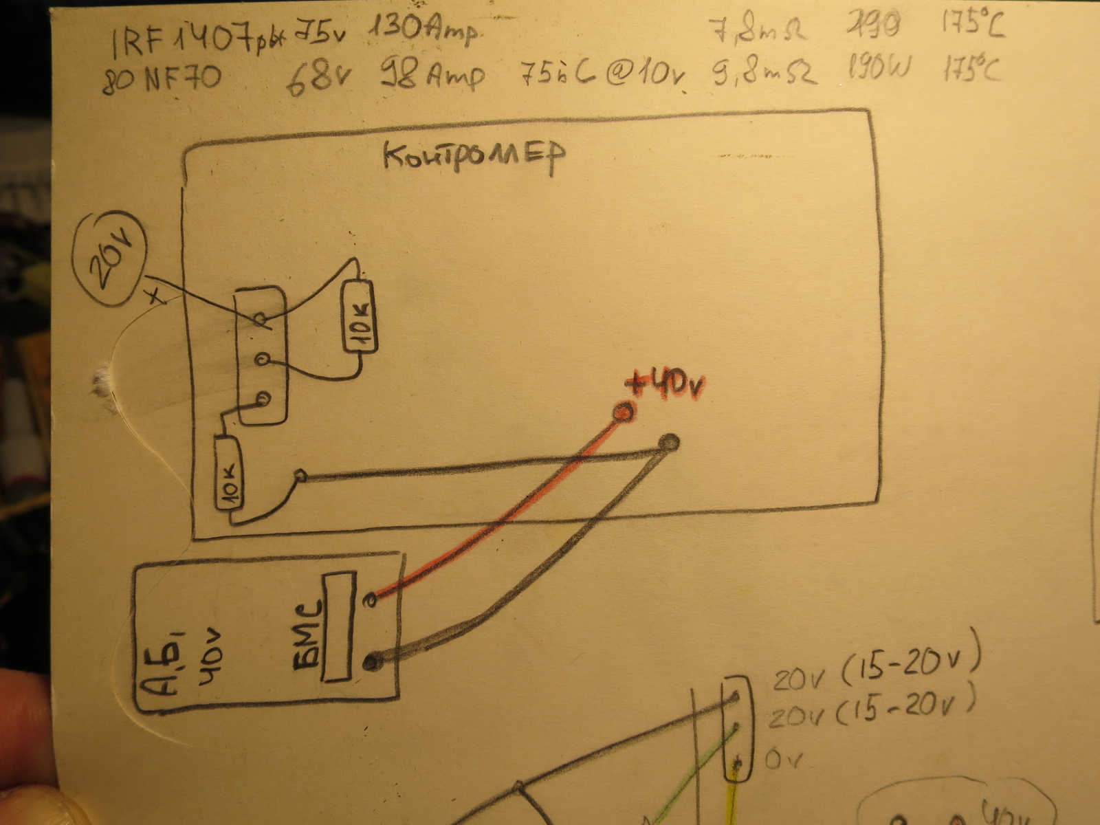

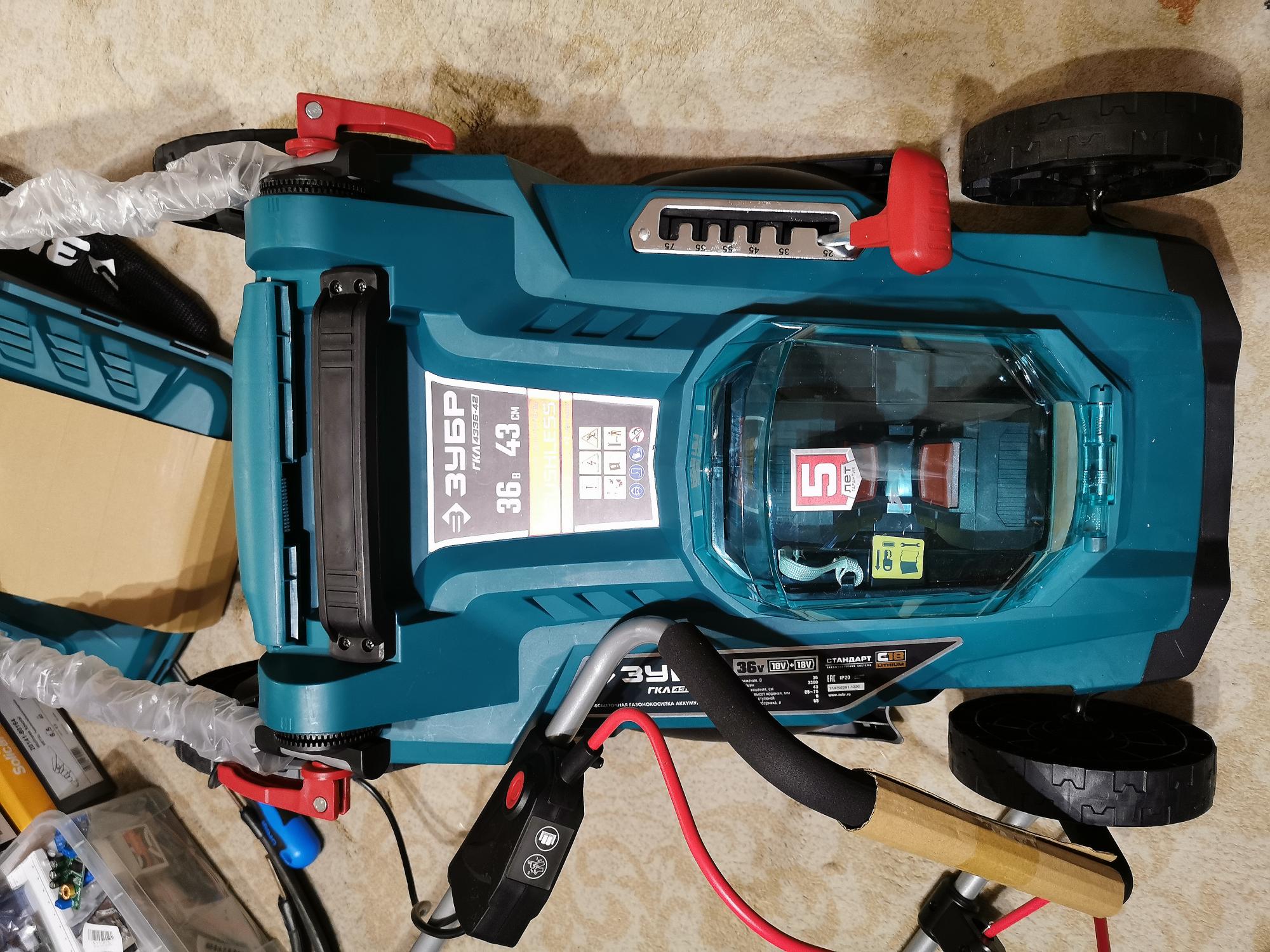

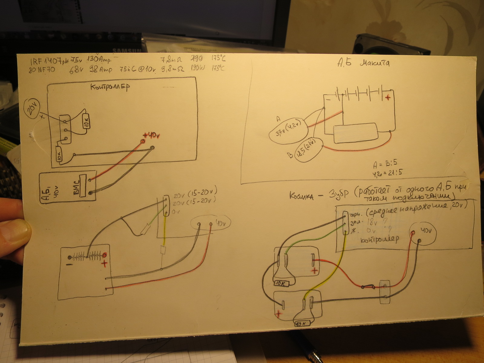

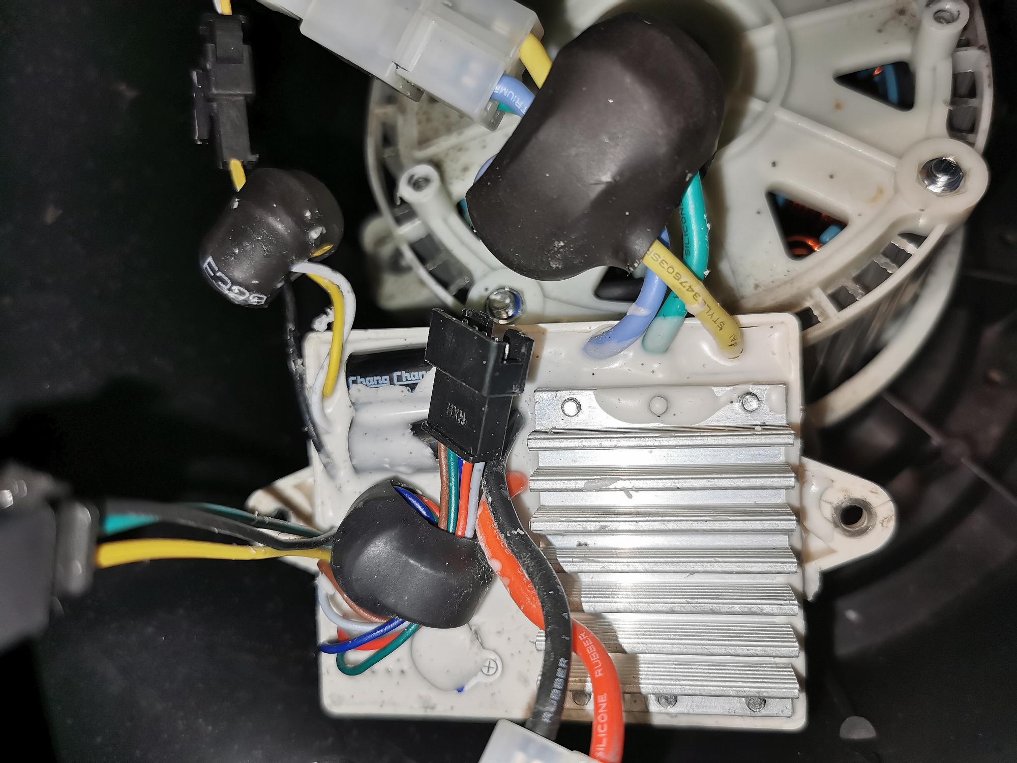

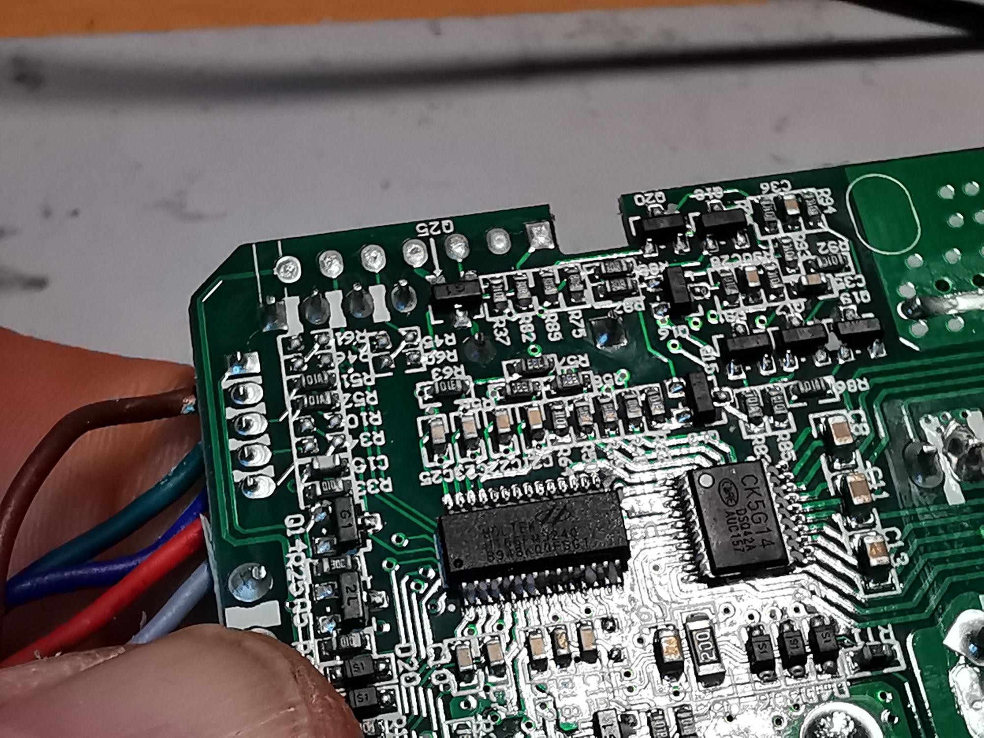

Газонокосилка зубр 36 вольт.
Батарейный отсек на на защелках, отгибаешь и вытягиваешь отсек на себя, получаешь доступ к внутренностям.

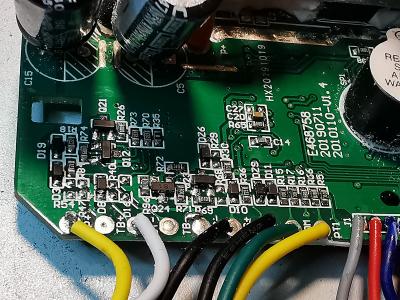

Двигатель без холлов, брушлес.
батки идут последовательно, то есть 2 Х 18 вольт = 42 вольт на полной заредке.
контроллер - холовый штекер не подключен, 25 ампер если верить этикетке.
volodiaa
Greenworks 40В Аккумуляторная мойка высокого давления цена без А.Б сейчас 11 т.р брал по скидкам
компрессор тоже из алюминия, не пластик, давление хорошее, больше чем у ручных портативных.
к двигателю подходит 2 провода.

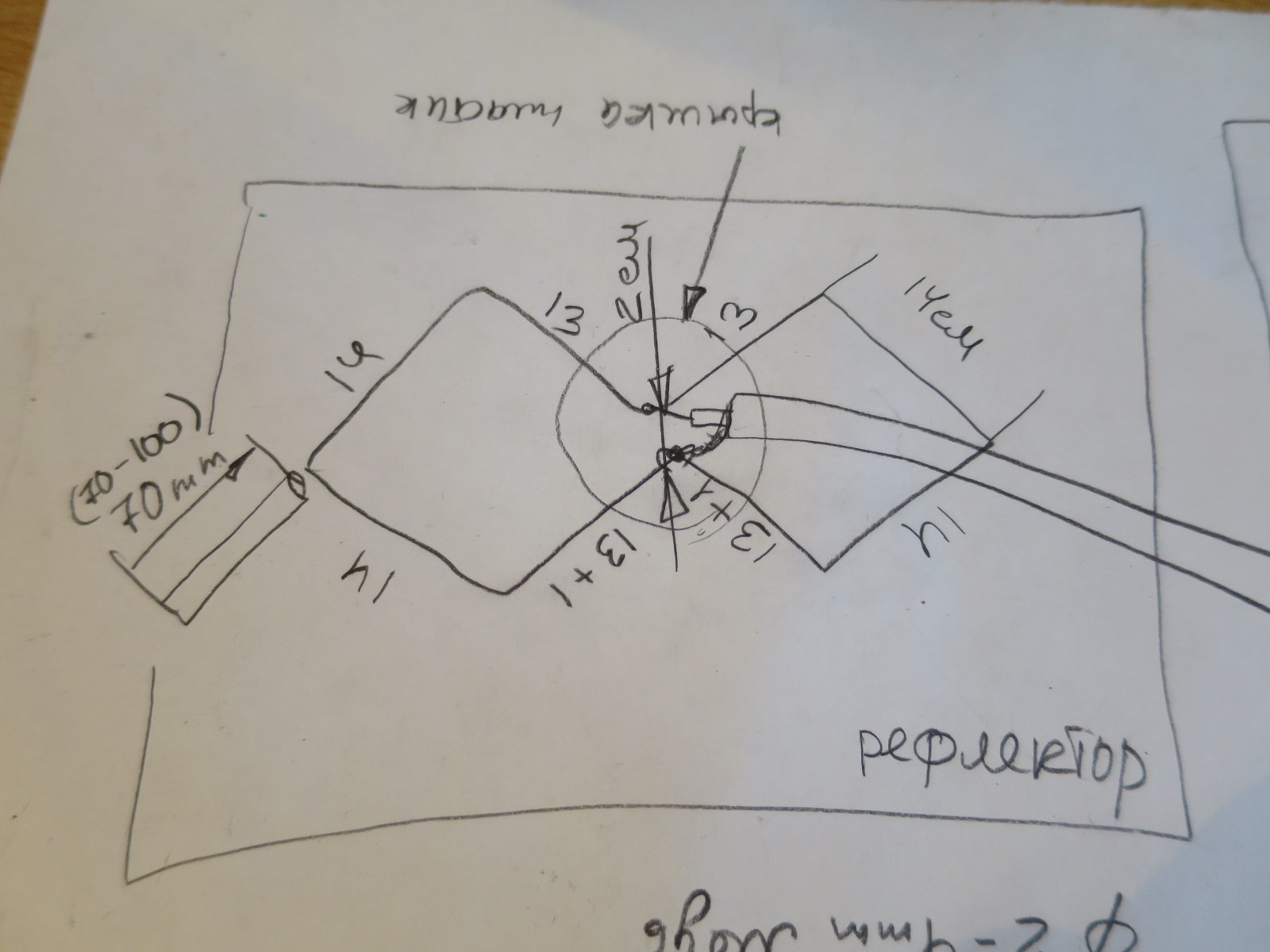

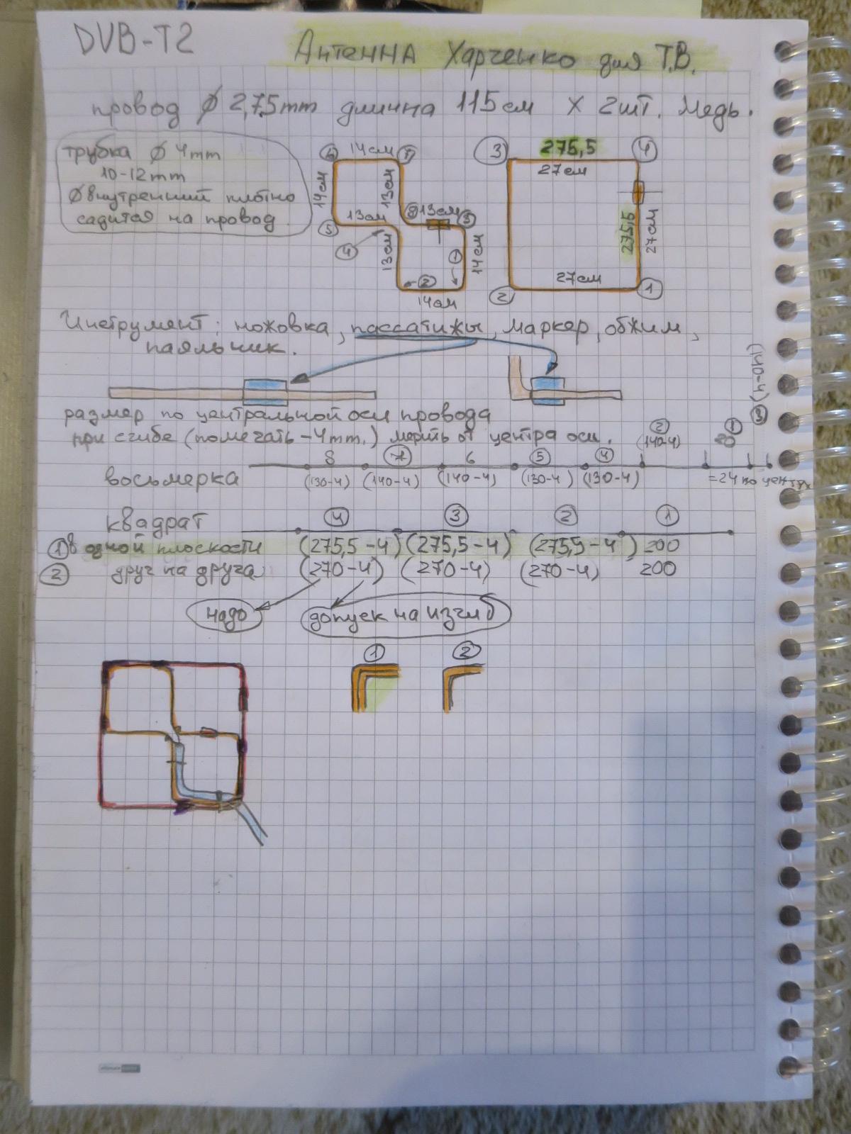

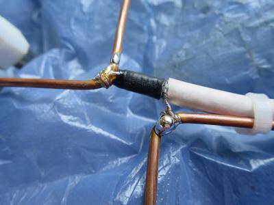

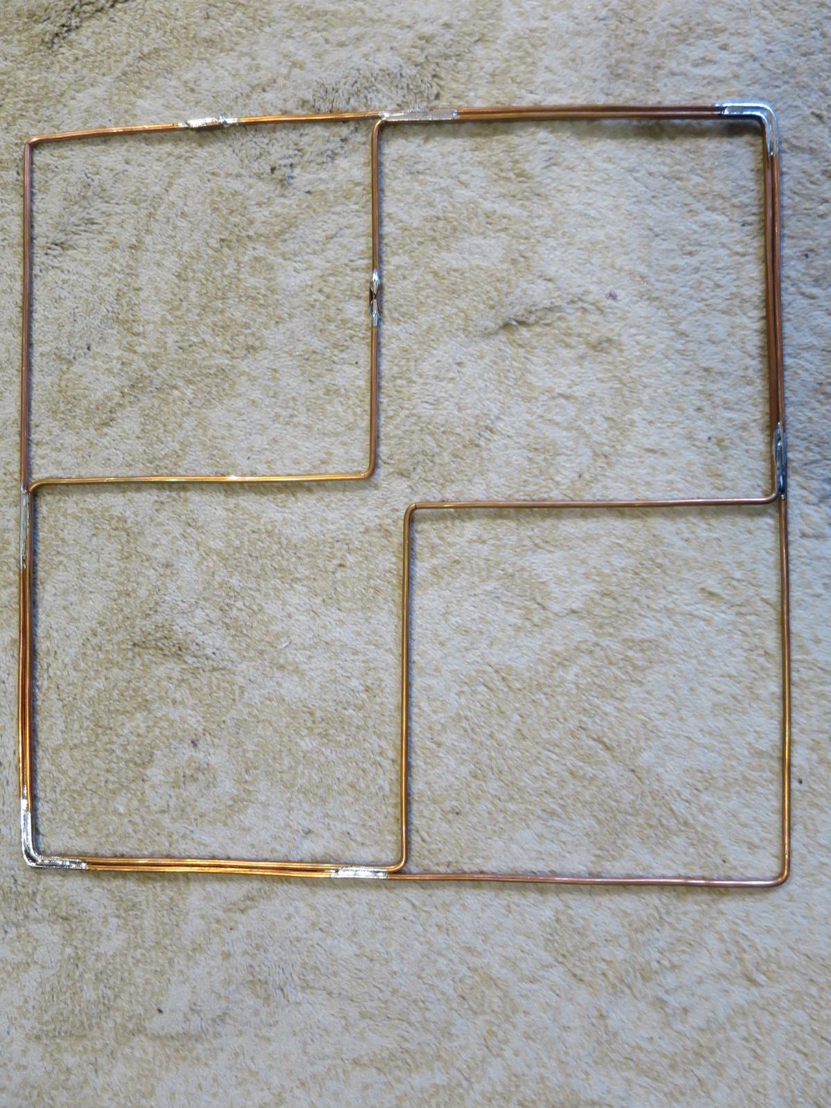

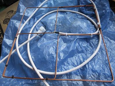

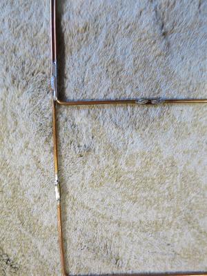

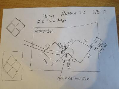

простая телевизионная антенна для дома или квартиры. антенны Харченко
Случилась такая проблема - отрезали квартиру от общей антенны( захват чердака и дальнейшее повреждение общей антенны.)
решил сделать сам- результат превзошел все ожидания, антенна ловит чисто 20 основных каналов, даже не выставленная на улицу и нет прямого видения, направлена в обратном направлении от останкинской башни, направлена на дом напротив, чуть вверх, так что если провести линию то отражение ее уйдет поверх моего дома в направление останкинской башни ( башня закрыта домами). Антенна работает даже без рефлектора, хотя когда делал опыты с гнутием проволочки и проверял наличие сигнала, то с рефлектором он был сильней, в качестве рефлектора подносил железный поднос - держа его руками и она начинала работать стабильней .
Сама антенна.  изготовлена из провода 2.75 мм в диаметре.  изготовлена из двух проволок      1 - в виде восьмерки  2- в виде квадрата
провод не паял, а одел трубку и абжал, Сами две детали просто притянул к друг другу хомутами.
В общем на фото моя, если надо еще улучшить то добавьте железный лист за антенной , примерно в 10 см. Так же можно и усилитель использовать, который надо ставить на самой антенне.

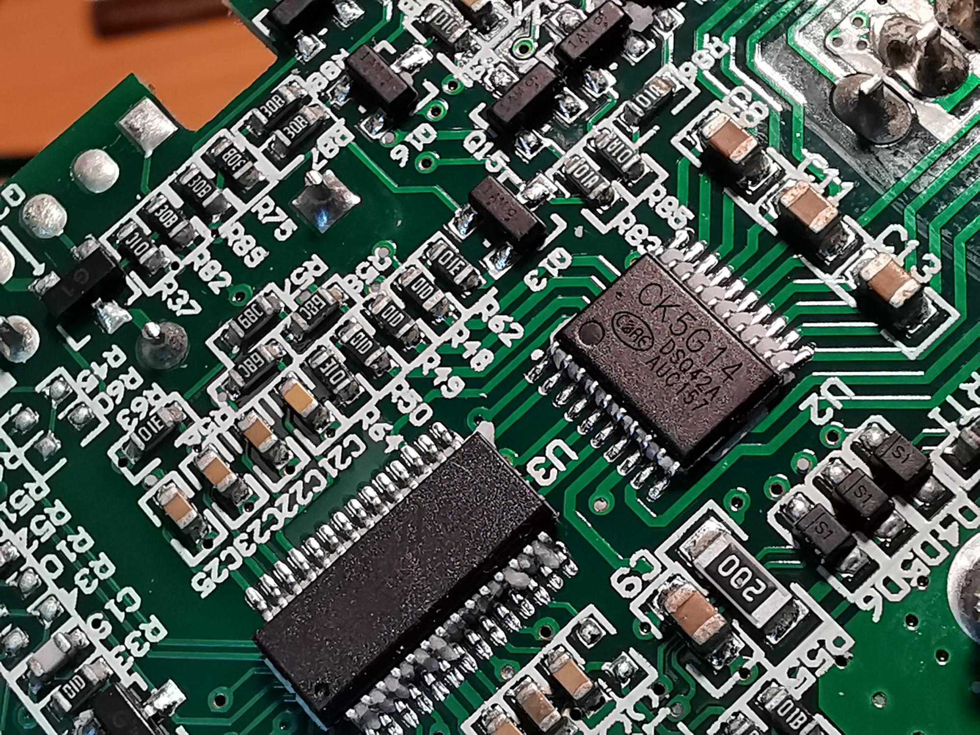

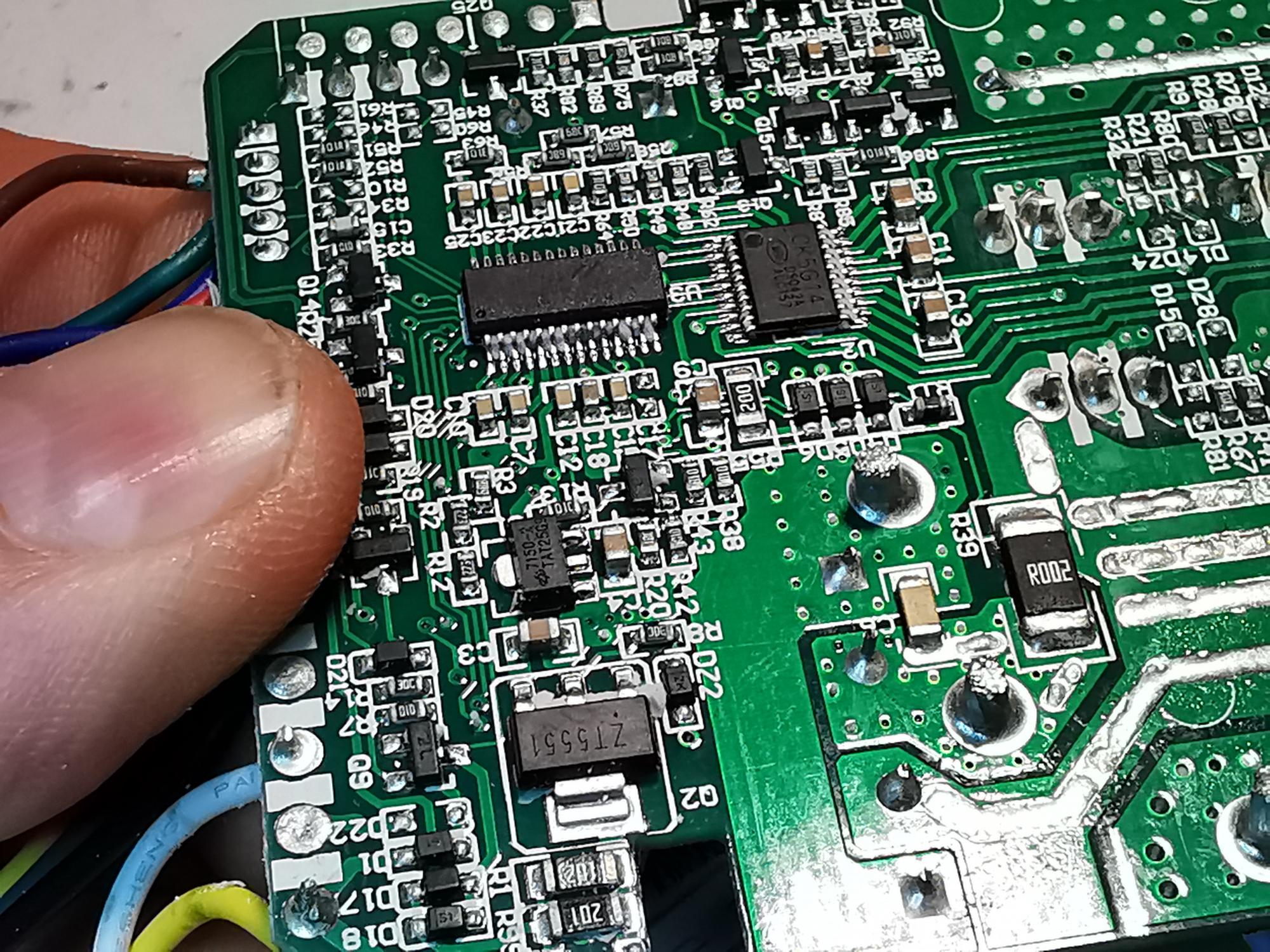

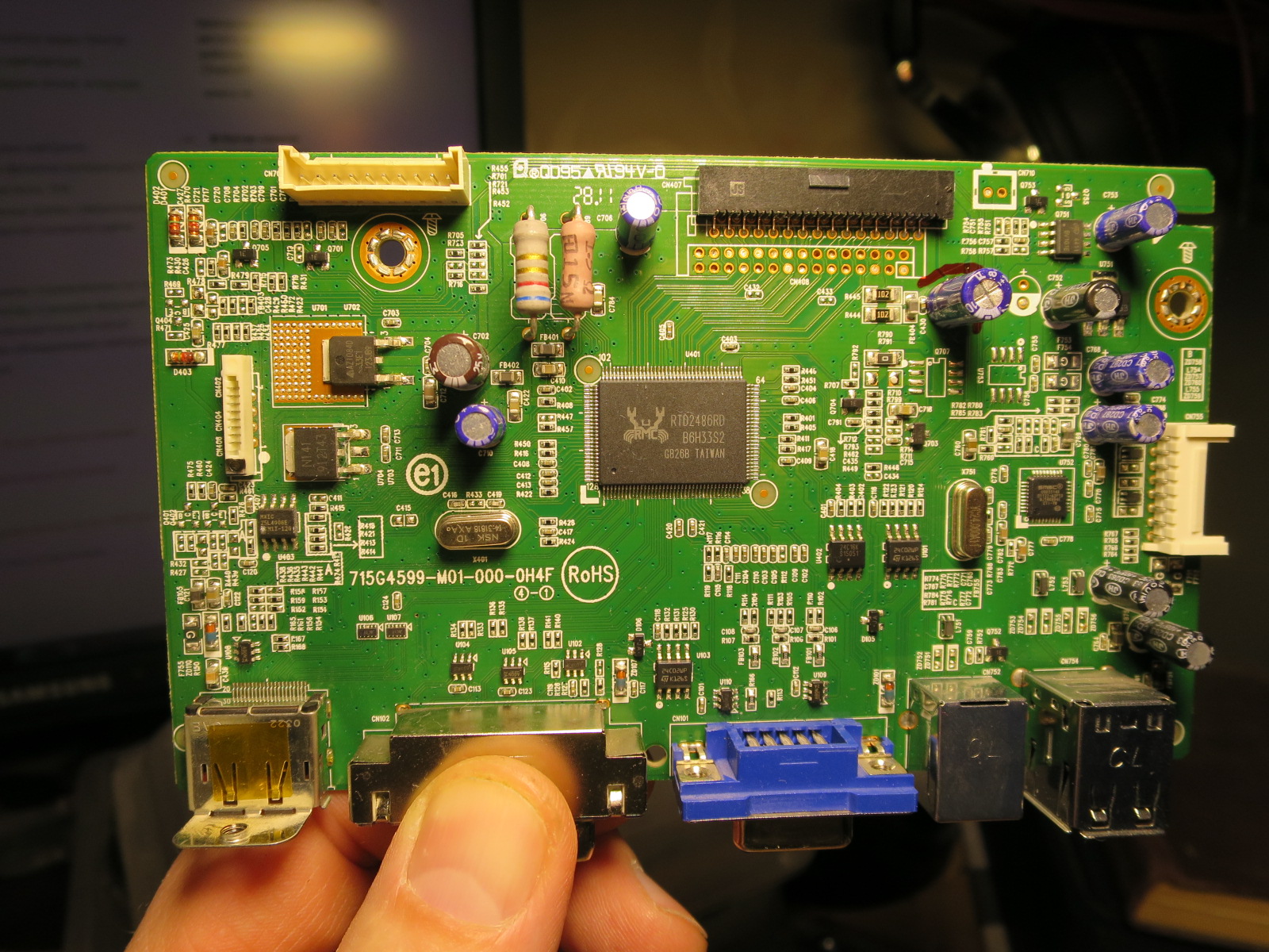

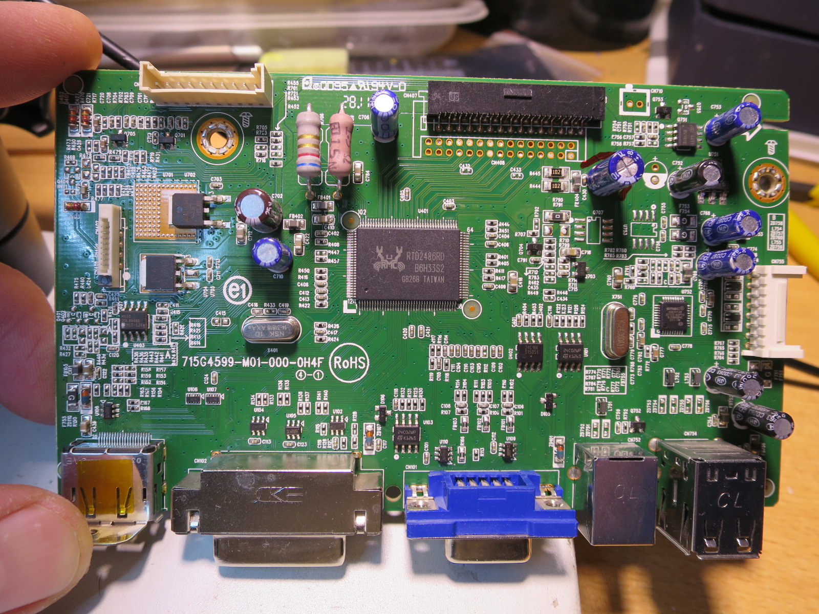

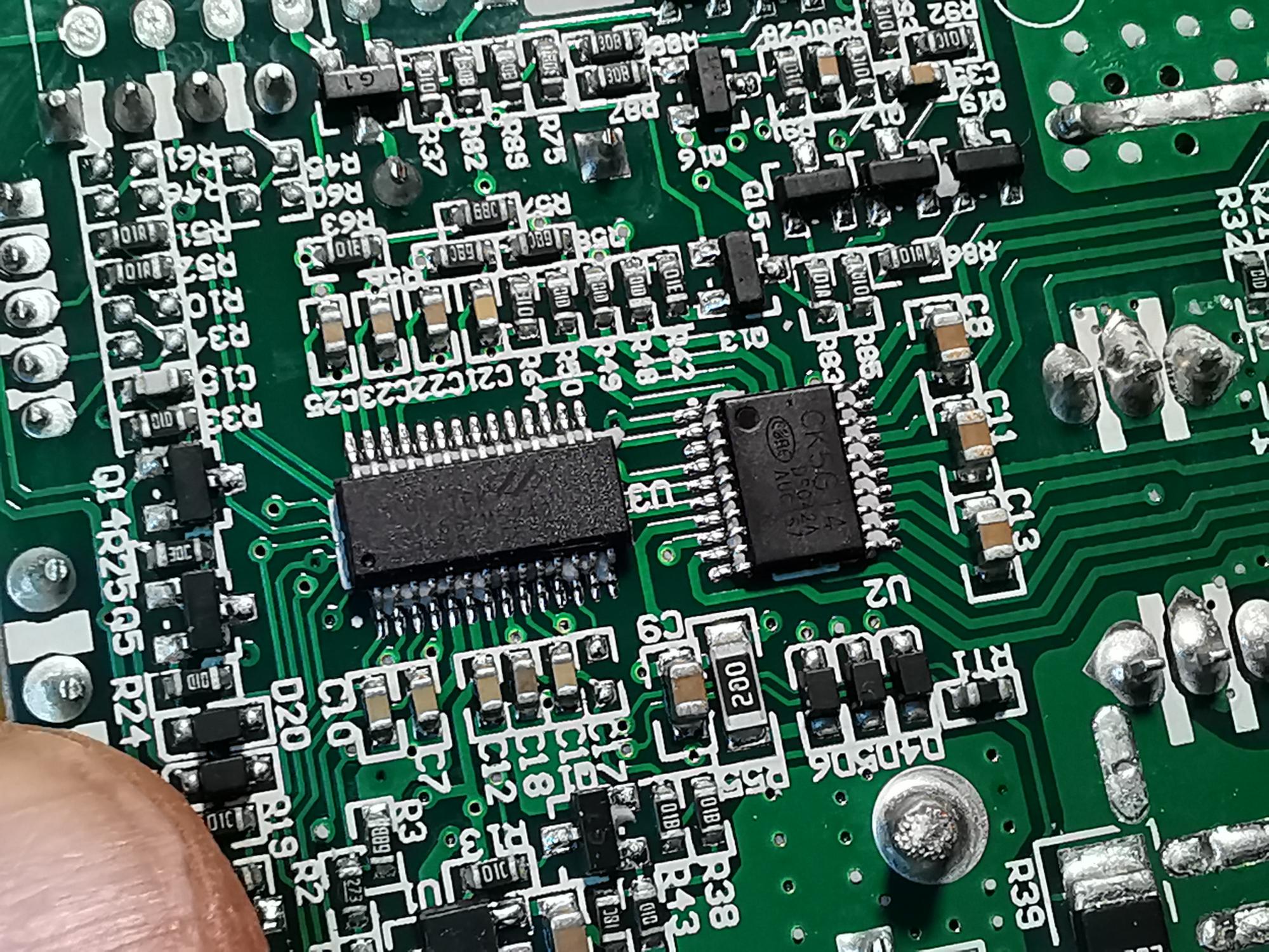

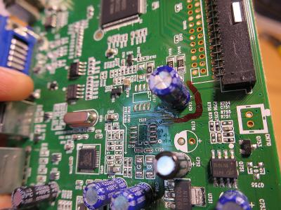

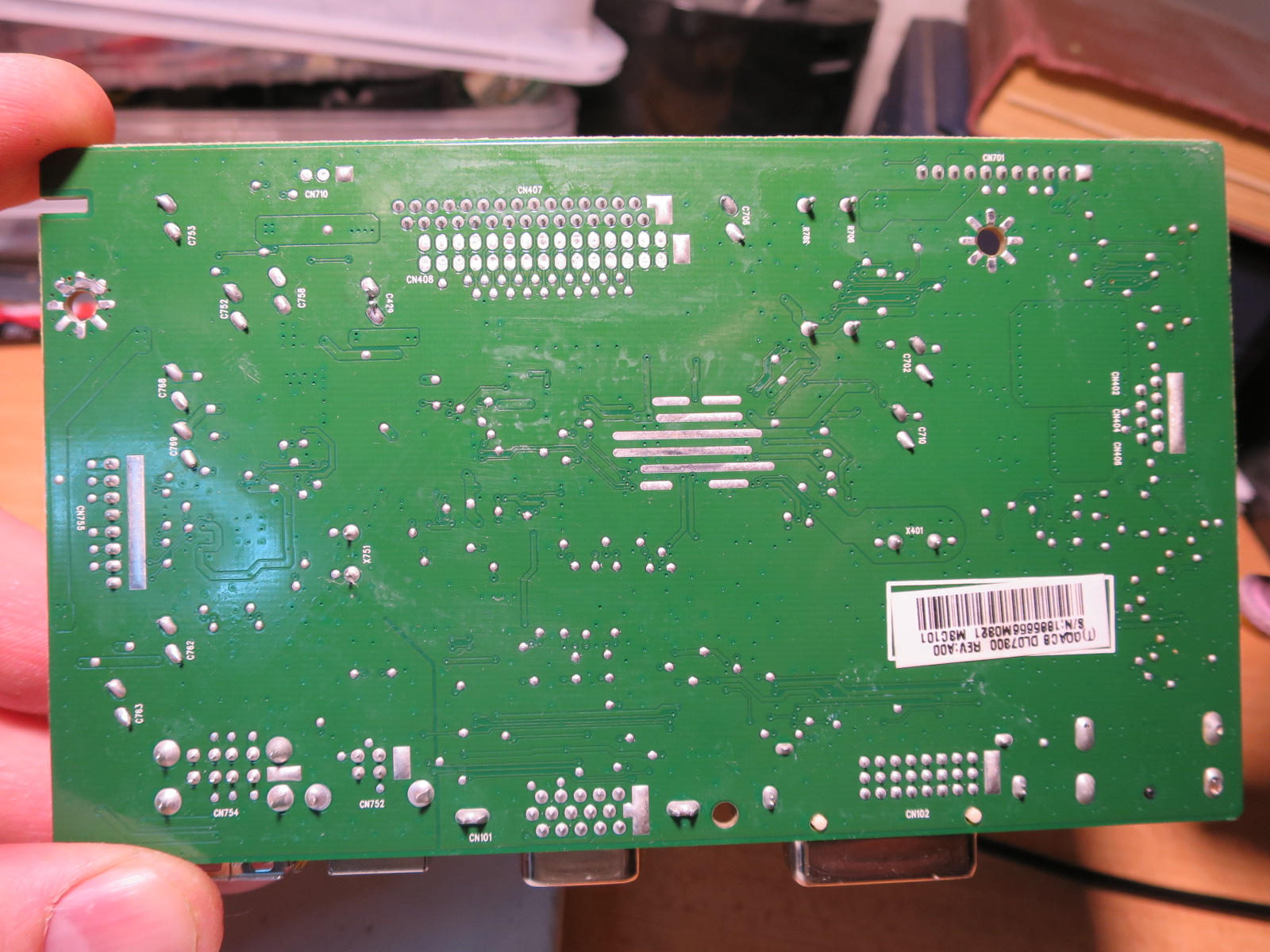

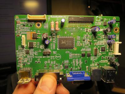

Dell U2212 Hmc монитор включается , но экран не выдает изображение, включение без компа,  видно легкое подсвечивание и больше ничего. у исправного при включении виден логотип или шкала.
В результате на плате раскодировщика вылетел кондер 16 вольт 100 мкф. (с429 на плате обвел маркером.)
так же вылетел транзистор SMD  X1LV (X1TA ) , вроде ключем работает на +5 вольт, сгорел из за кондера.
плата - 715G4599-M01-000-0H4F
кондер пробит на короткое замыкание, следы подтека из него, не вздут.
Подобрал замену в чип и дип, буду пробовать[b-b] АО3401А nMOSFET  30 v.  5,8 amp.[/b-b]
Транзистор пришел с маркировкой AO3400A ,   впаял  ,    ВСЕ РАБОТАЕТ.

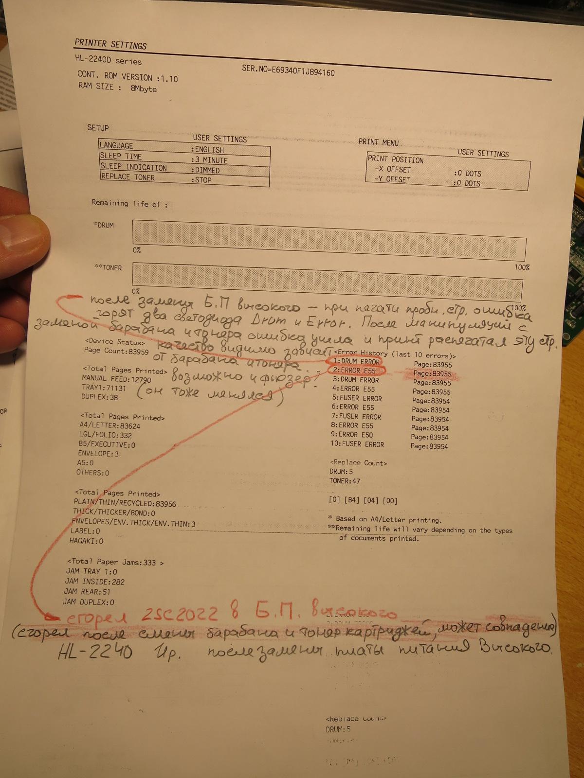

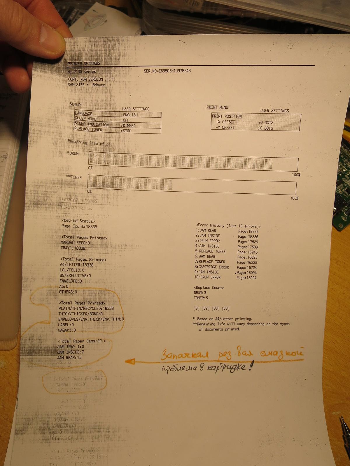

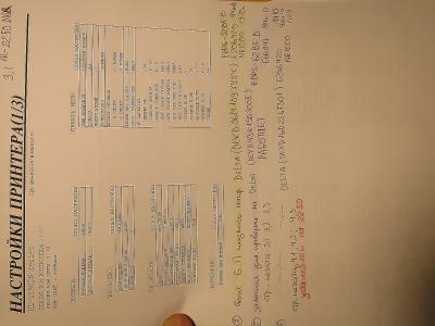

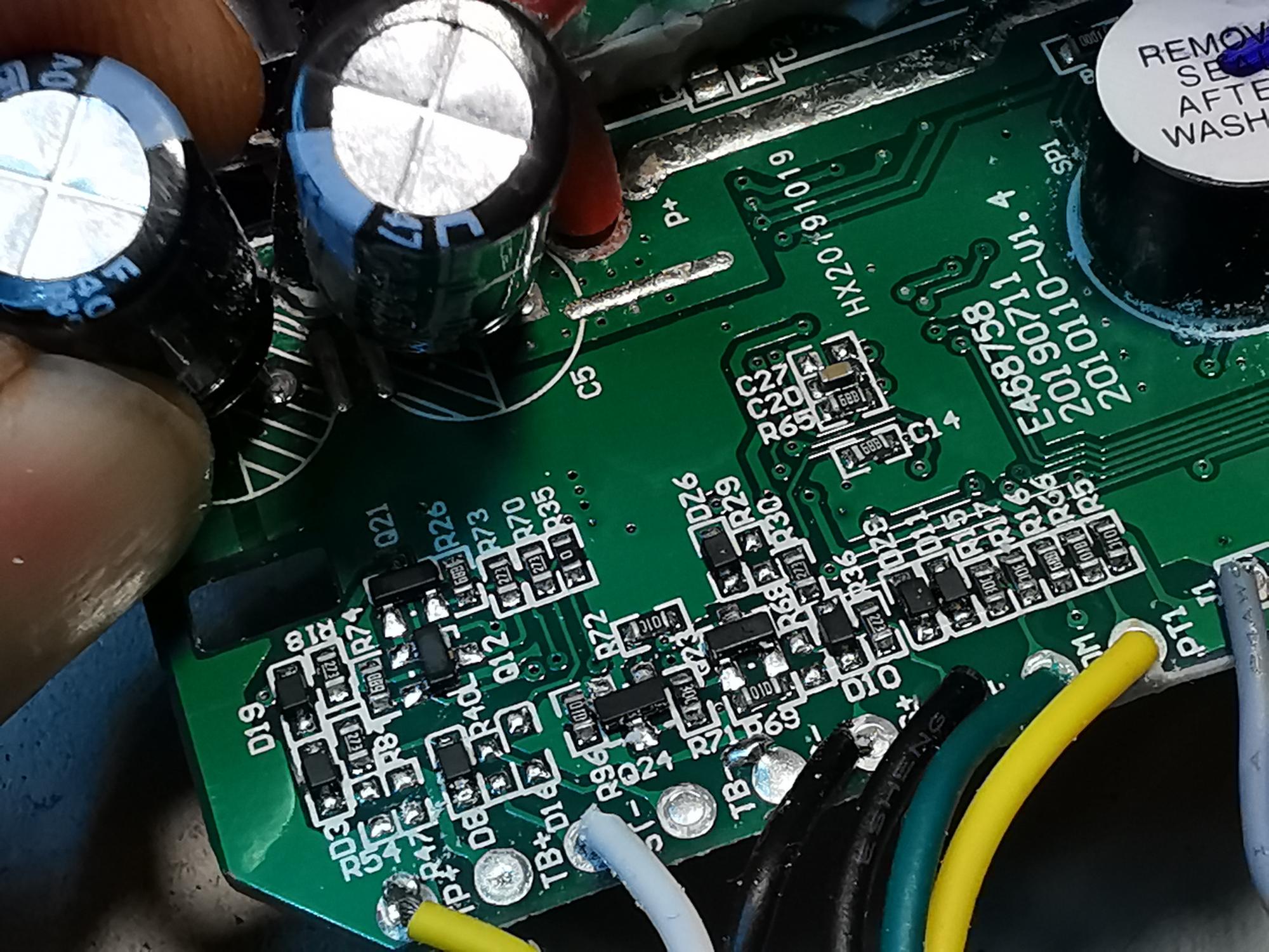

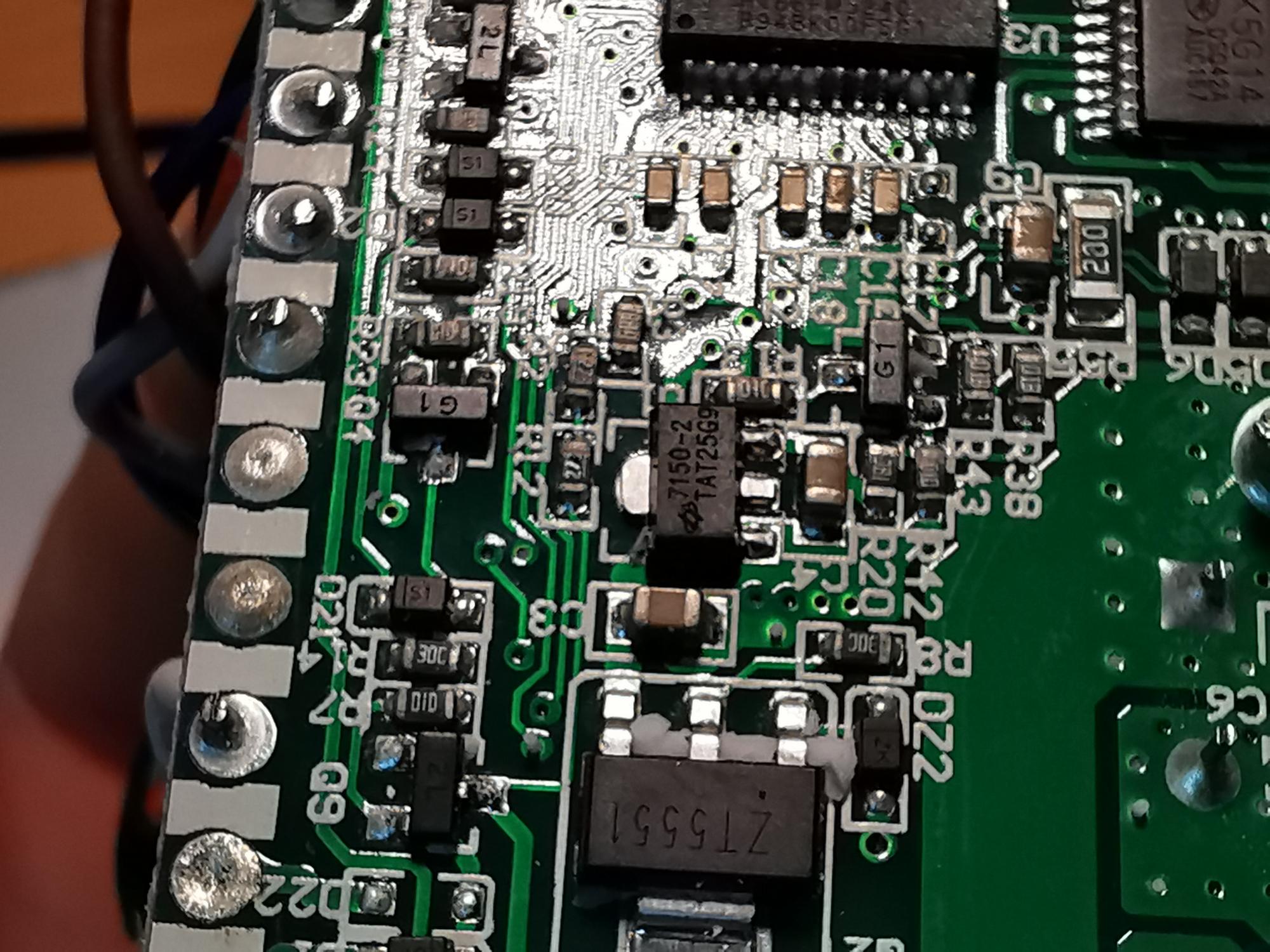

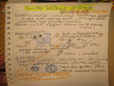

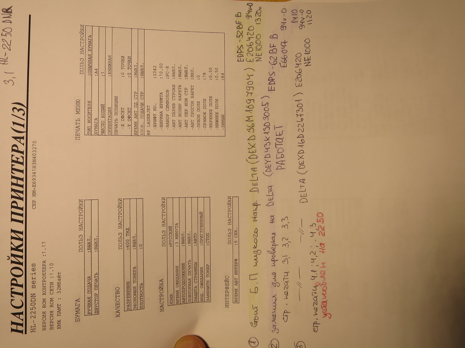

Принтер Brother HL-2240DR  Rutube  https://rutube.ru/video/96c49716e70602e216a830f096383118/
Затягивает бумагу и сразу стопорит, не доходя до печки. изображения нет, только пачкает одним тоном.

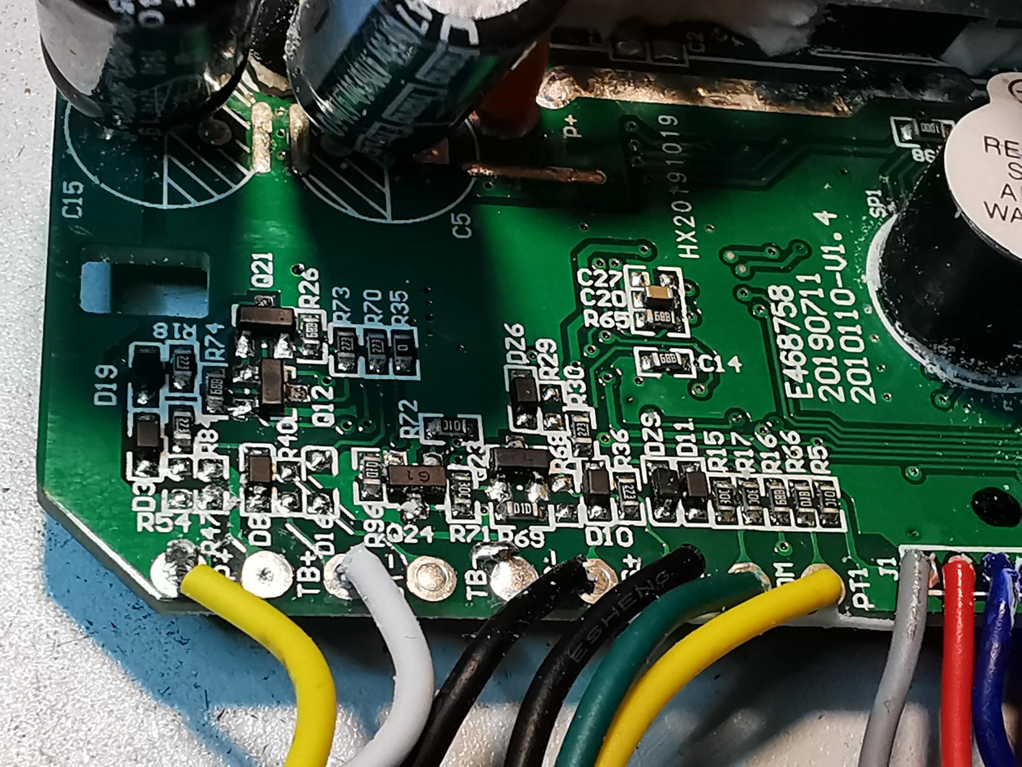

индикатор светодиодный на панели - моргают все в такт. ошибка -error E55 ( неисправность блока питания по высокому напряжению)
на плате сгорел транзистор  в корпусе ТО252 (DPAK)    2SC2022 NPN    300v.  1 amp.
купил старую плату на али за 900 р.
платы питания по низкому и высокому  совместимы с моделями HL2130   ,   HL2250  На плате по низкому от принтера HL2130 один штекер немного другой , но если снять пластик и раздвинуть пины , то тоже все работает. платы материнские тоже работают, совместимы, но принтер будет уже по мат.плате. не все платы встают физически, разная площадка под мат. плату  у HL-2250 у него она длинней и шлейф кнопок на одну дорожку больше, но на весу все работает и установить можно.
нельзя протирать магнитный вал спиртом!

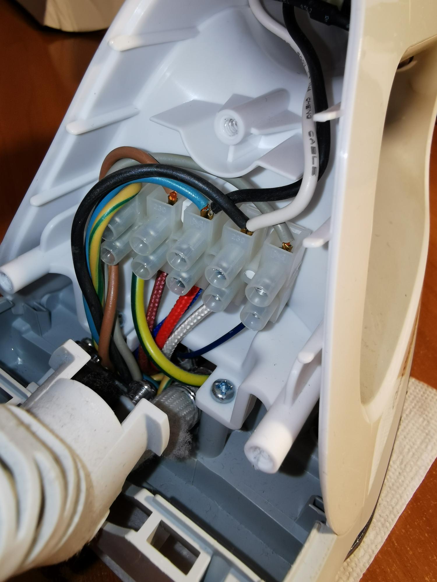

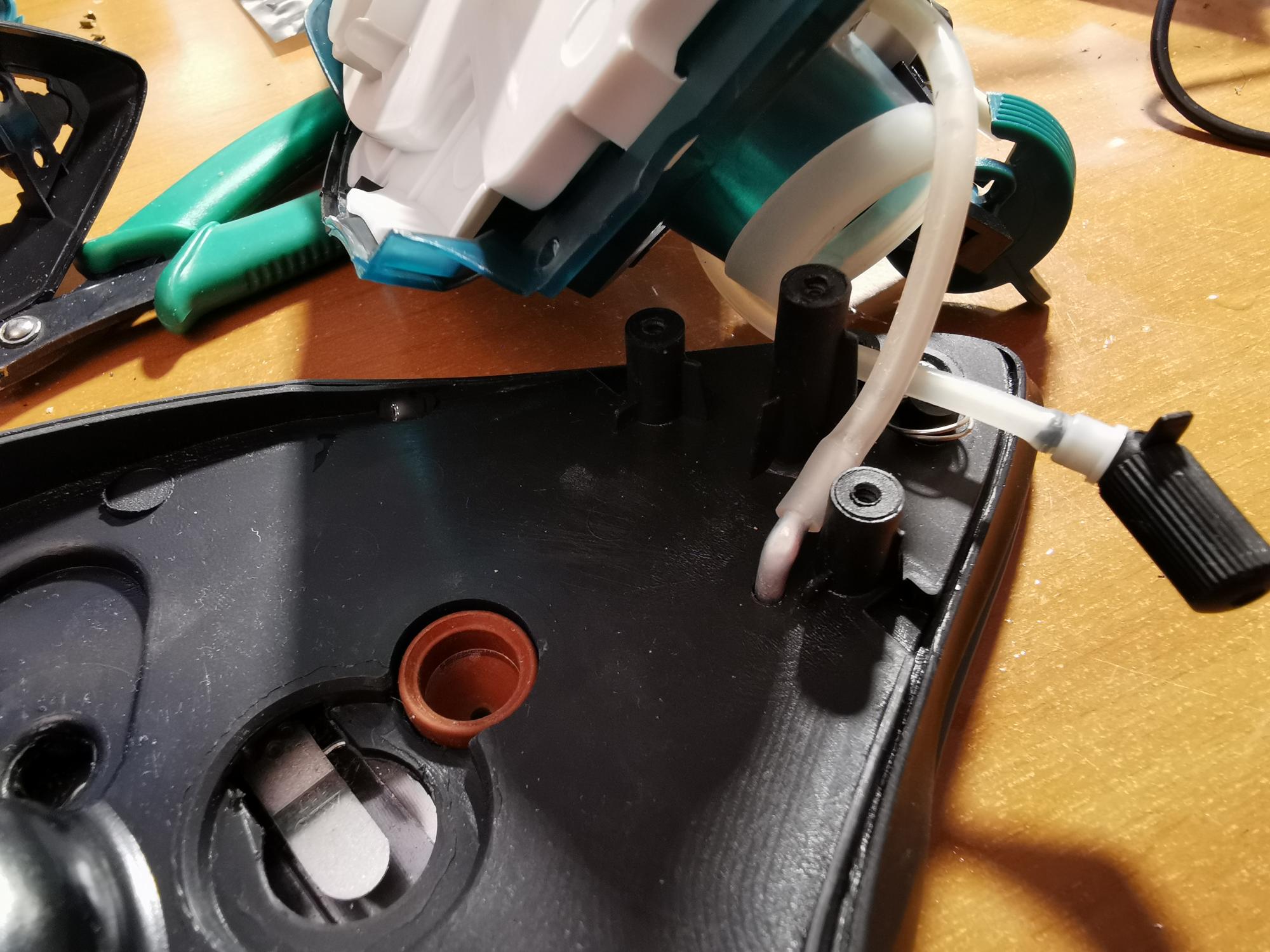

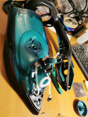

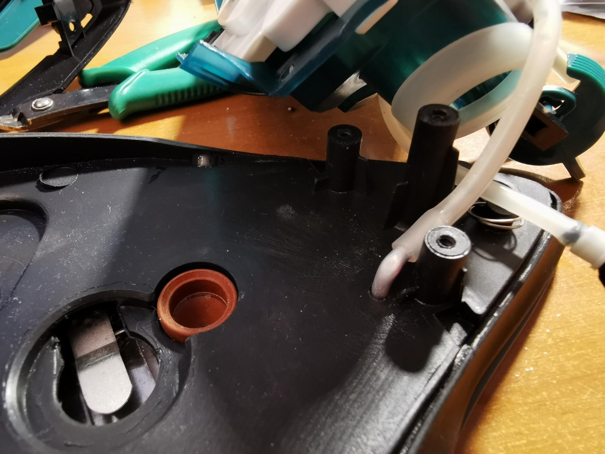

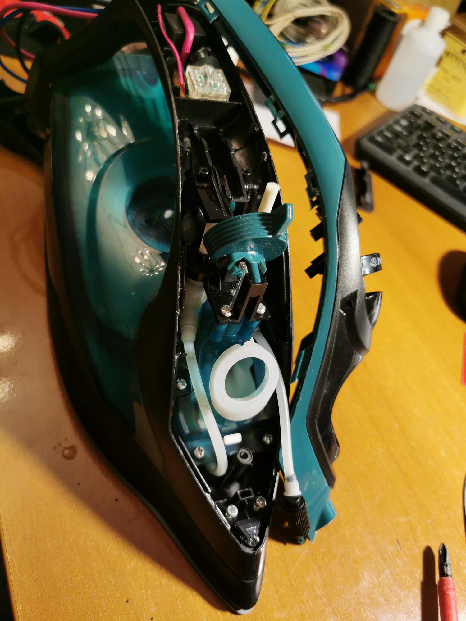

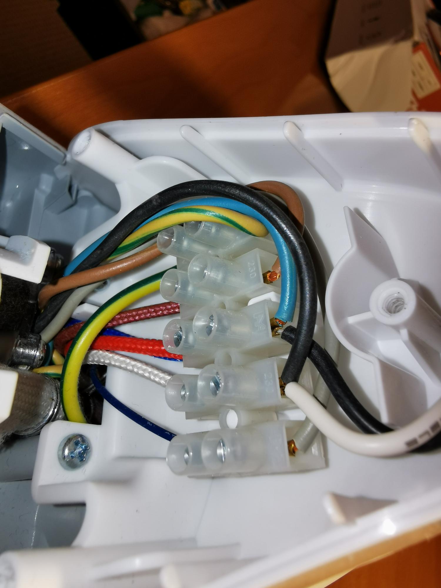

Утюг хундай - перестал греть.  HYUNDAI H-SI01221
сгорел тепловой предохранитель RY240 FGDA  250 v. 16 amp.  240 градусов.  предохранитель привинчен к подошве с внутренней стороны. нужна полная разборка.
заменил на D226  PCTL TF228   228 градусов  (то что было , родного не нашел, посмотрим сколько поработает.)
[b-b]Разборка.[/b-b] это самое главное, что бы не сломать и не растерять запчасти.
снять регулировочный круг- стягиваем вверх, немного покачивая , не потеряйте после снятия под ней красный зубец на пружинке, он легко выскакивает ,  создает приятный треск при повороте регулировочного круга.
для разбора надо снять заднюю пластиковую подошву открутив 3 самореза звезда, затем 2 самореза держат крепеж провода, отколупать кнопку подачи пара подцепив ее с задней стороны утюга ( она на зубцах держится, спереди и сзади, та что на ручке спереди вверху) под ней два малых самореза и один длинный,  далее саморез под заливной крышкой, крышку можно тоже аккуратно снять , она на двух пластиковых выступах, ее с одной стороны вытянуть и затем с другой.  силиконовая трубка переходящая , насаженная на алюминиевую трубочку уходящая в подошву - вытягиваем из подошвы алюминиевую трубку из подошвы, она входит в резиновую муфту и выходит легко. носик 2 самореза. ручка - тяните сзади и покачивая вправо влево, защелки открываются и ручка расходится, не потерять нижний курок. еще саморезы спереди два, и два которые можно не откручивать , те что у курка нижнего.
3 болта через керамические фтулки держат подошву, сборку подошвы - подошвой вверх, фтулки в пластиковую ответную часть, состыковаваете и перевернув фиксируете 3 болтами.

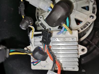

После небольшой переделки может работать от одного Аккумулятора.

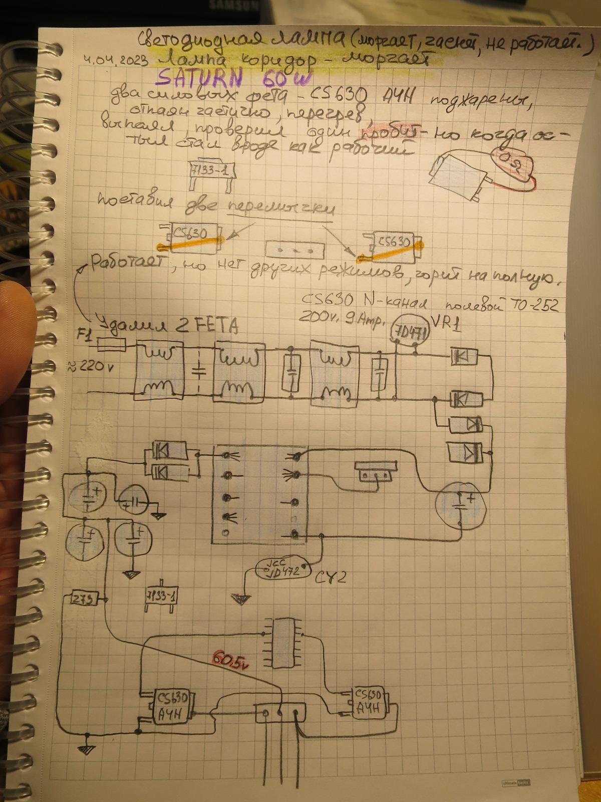

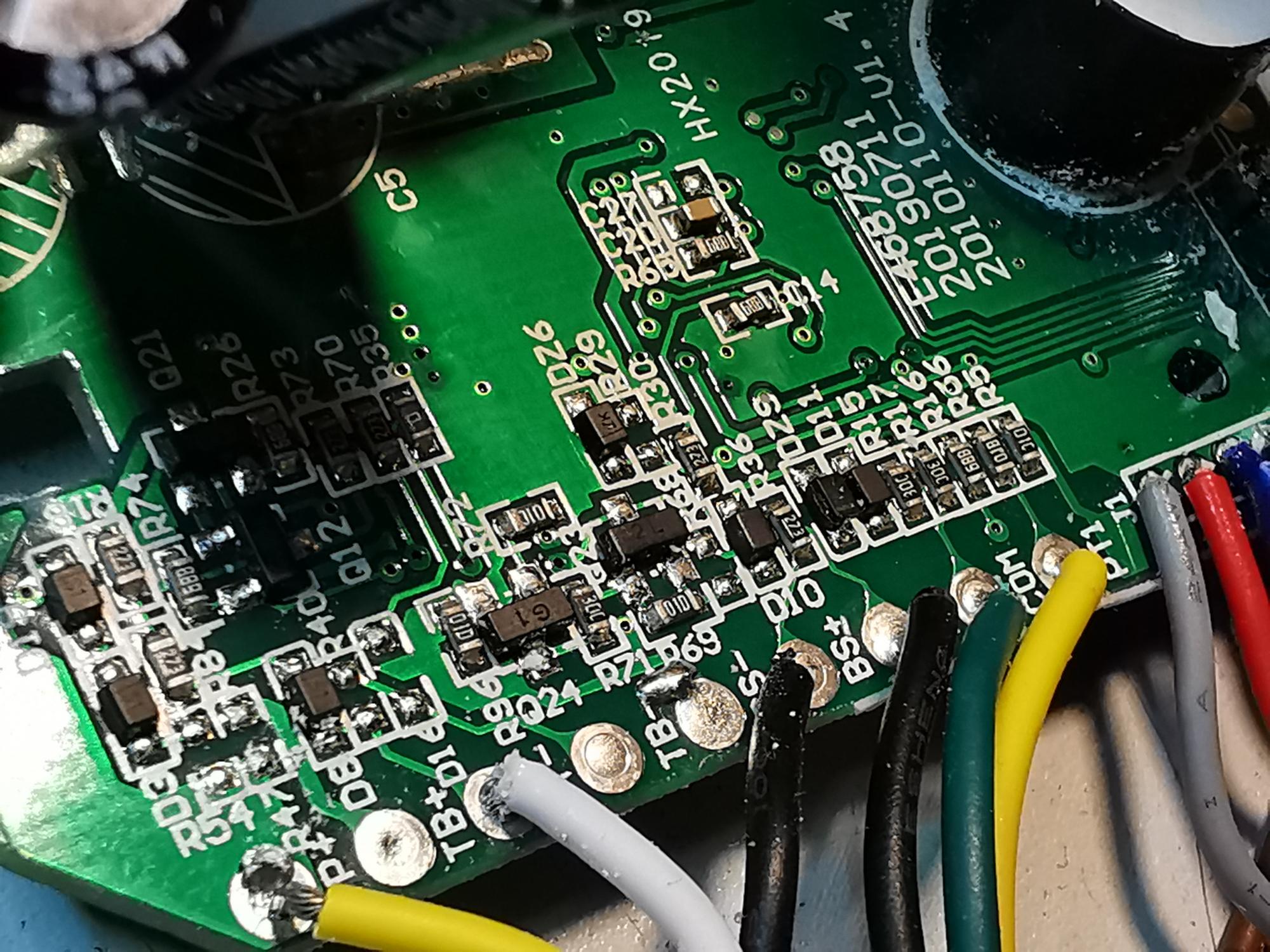

Лампа - SATURN 60W
Светодиодная лампа-плафон, со временем начала моргать , претухать, гаснуть, стробоскоп.
лампа имеет регулировку по яркости и тону свечения , регулируется пультом или каждое включение и выключение клавишей света меняет режим яркости.
Видимо выходят из строя силовые ФЕТЫ  CS630 A4H, которые управляют силовой частью переключения (шимят).
феты выпаял и поставил вместо них перемычки, регулировок теперь нет,  зато лампа теперь работает без проблем, уже это проделывал это раньше, лампа работает более 4 лет (после упрощения ее работы), можно конечно подобрать более мощные феты, эти со временем греются и выходят из строя, их пайка деградирует.

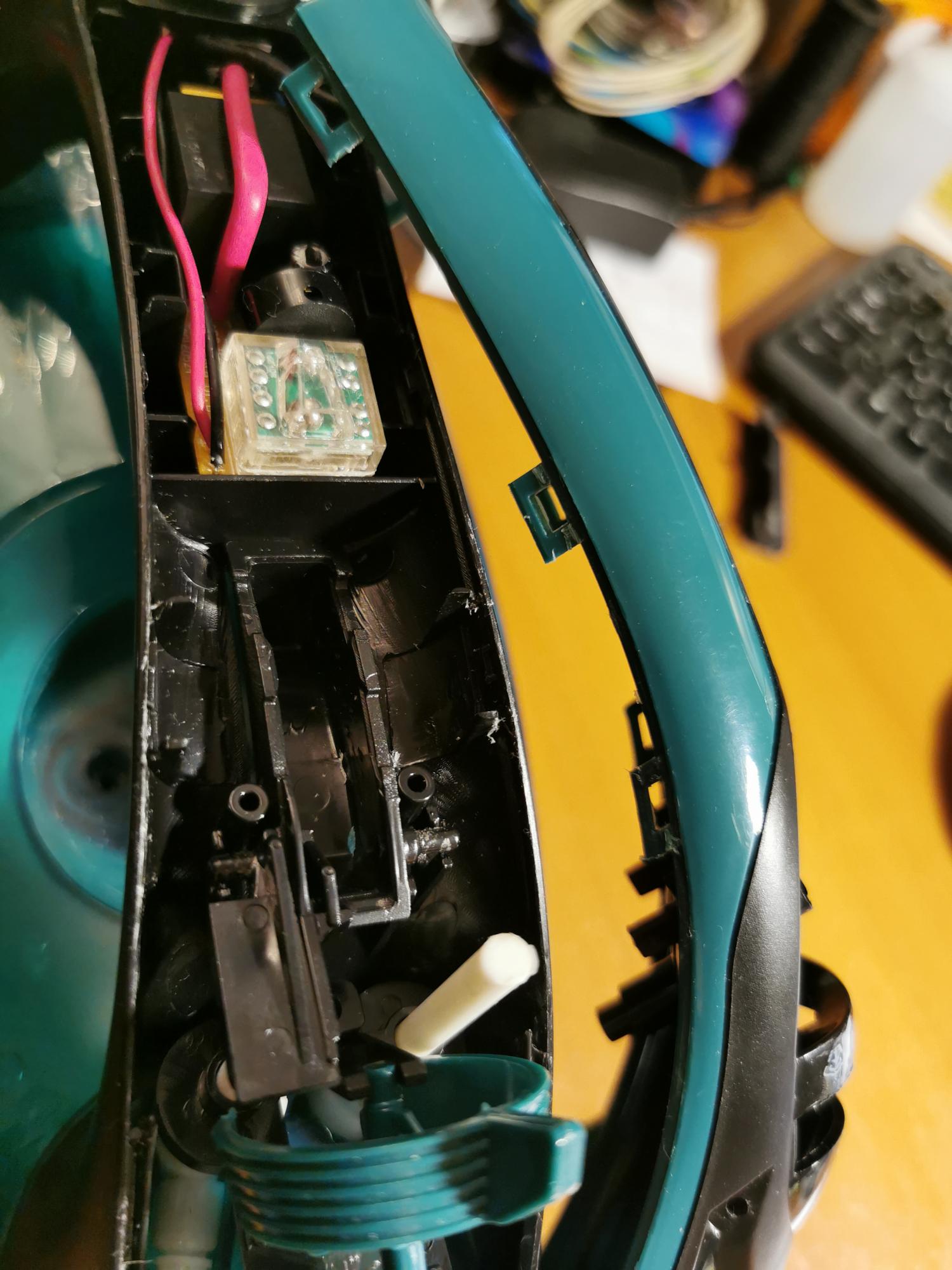

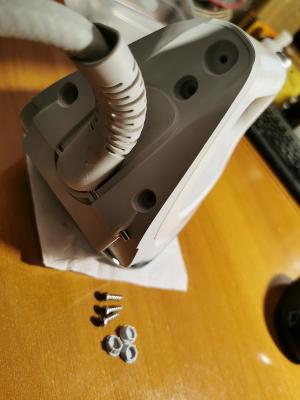

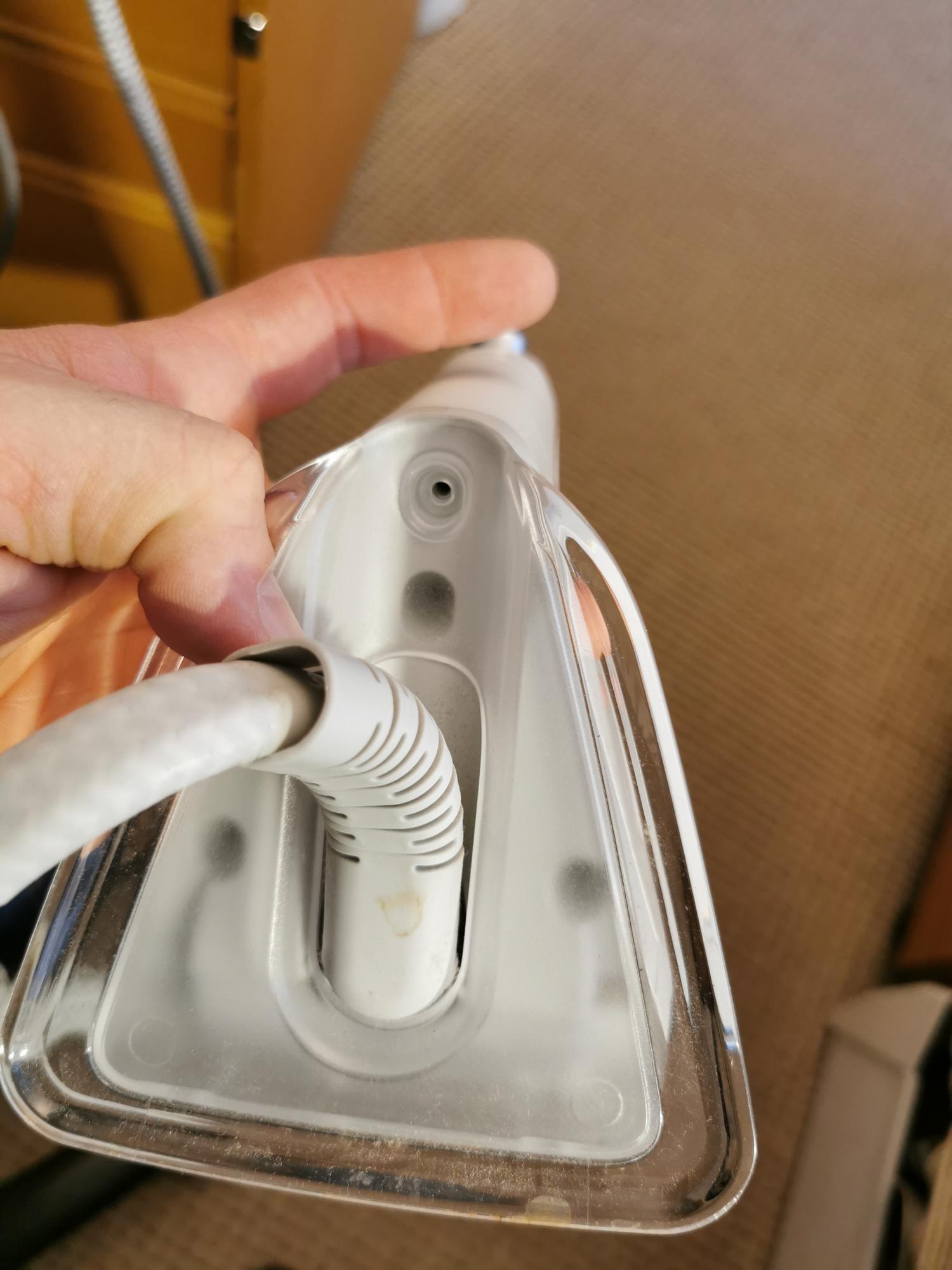

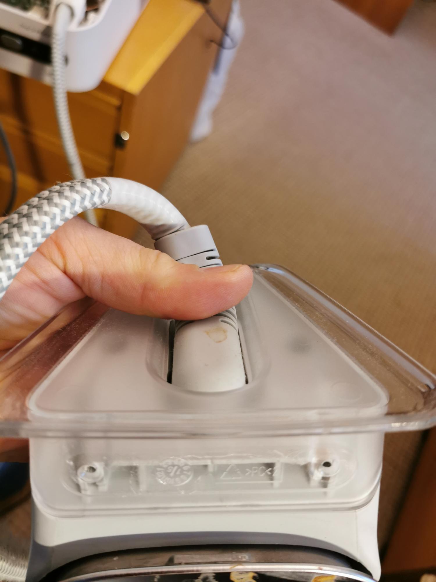

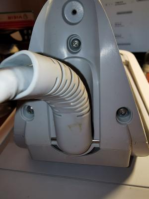

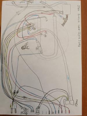

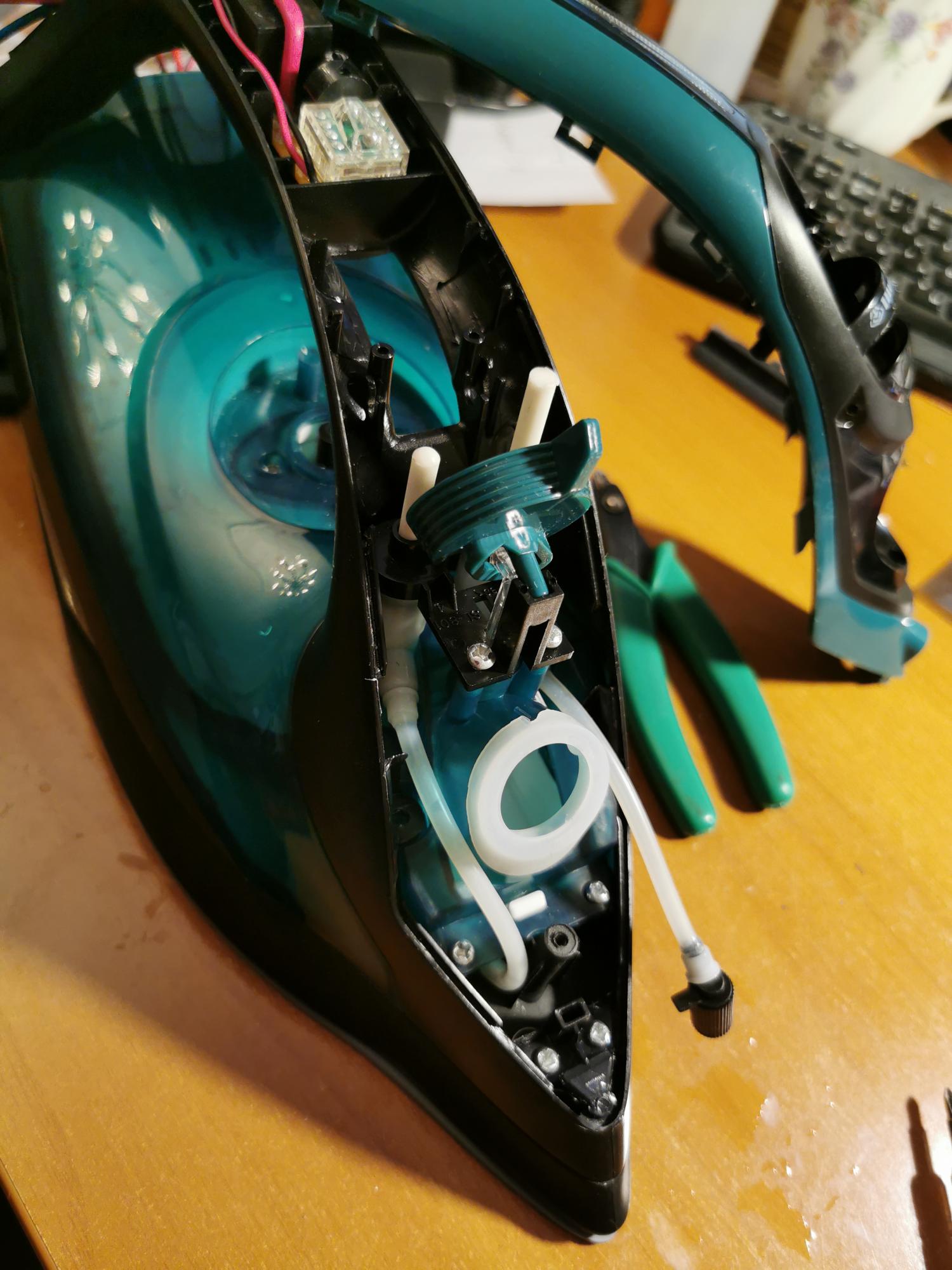

Парогенератор BRAUN CareStyle 5 PRO
Парогенератор - не дает пар. Плохая вода и вся система забита хлопьями типа остатков  кофе и пластины жестких отходов.
удалось промыть уксусом 9% разведенным водой примерно один к пяти. сначала не засасывал, затем по чуть чуть, с третьего раза пошло, (утюг включить, когда засосет воду, нажать пар, так три раза, затем выключить , дать остыть, слить воду из сливного и так три раза, ее надо сливать каждые несколько глажек, вся грязь выходит. это надо делать.
[b-b]Граждане заливайте дистиллированную воду и проблем не будет.[/b-b]   :hello: не будет пачкать одежду и долго прослужит техника, относится даже к обычным утюгам.

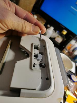

Easy lock- при износе начинает закусывать, избавиться от этого можно срезав тонкую фаску с угла полукруглой кнопки, тогда при передвижении изи лок не будет застревать.
Разборка- при закрытом easy lock, выковыриваем , поддеваем ножом накладку с другой стороны от полукруглой кнопки (белую пластину), которая закрывает два болта . открутить два болта (которые держут резервуар с водой, резервуар сдвигается вниз, откручиваем датчик воды и снимаем два шланга, сняв резервуар откручиваем два самореза которые держат механизм замка, далее так же с наружной стороны поддеваем   серую деталь в виде подковы и приподняв передний край вытягиваем все в сборе при этом удерживаем платформу внизу, там под ней она держится большим зубом который входит в паз, вот из него и надо вытянуть.

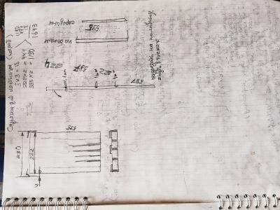

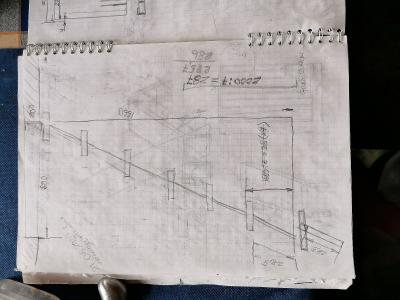

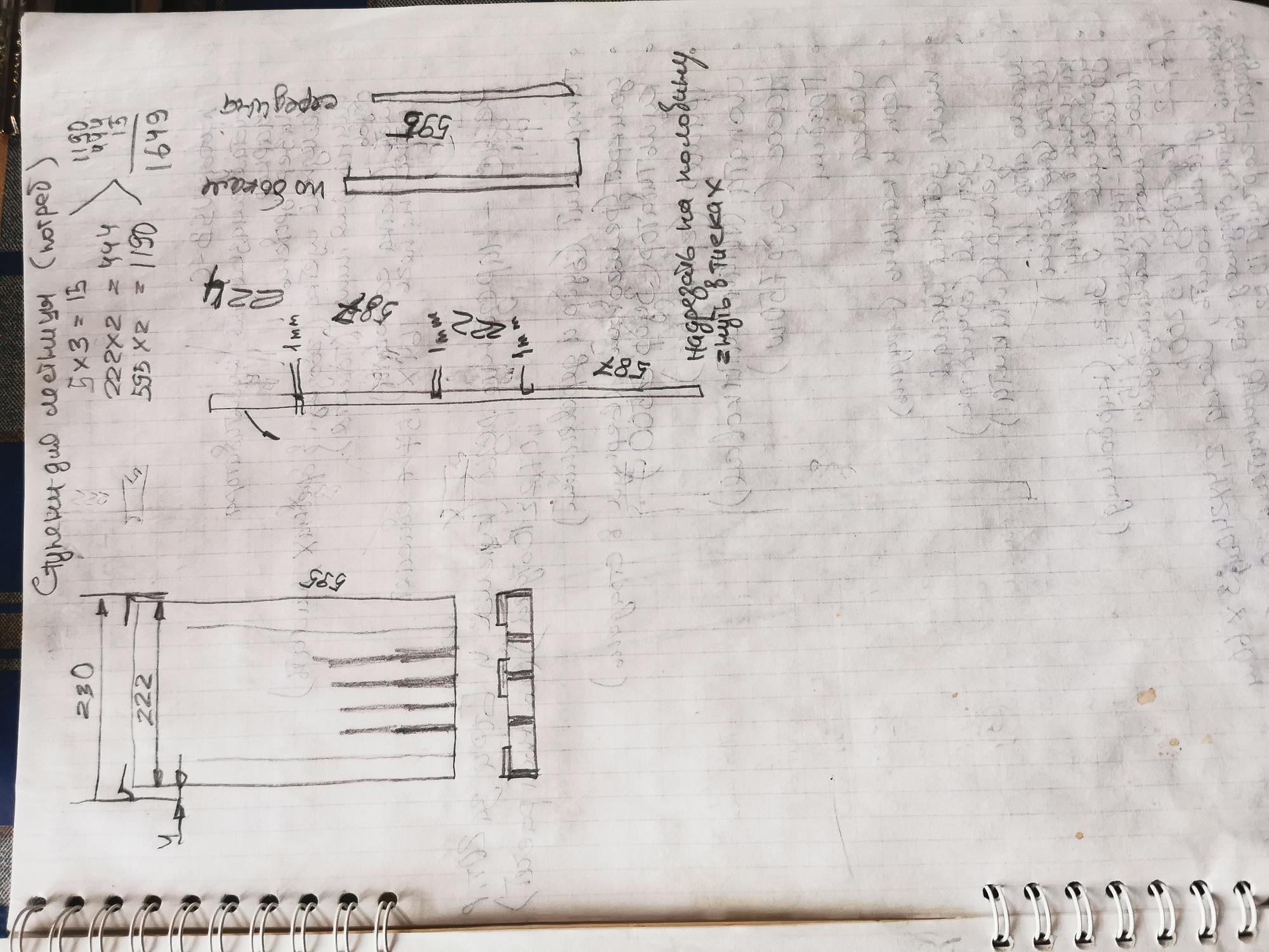

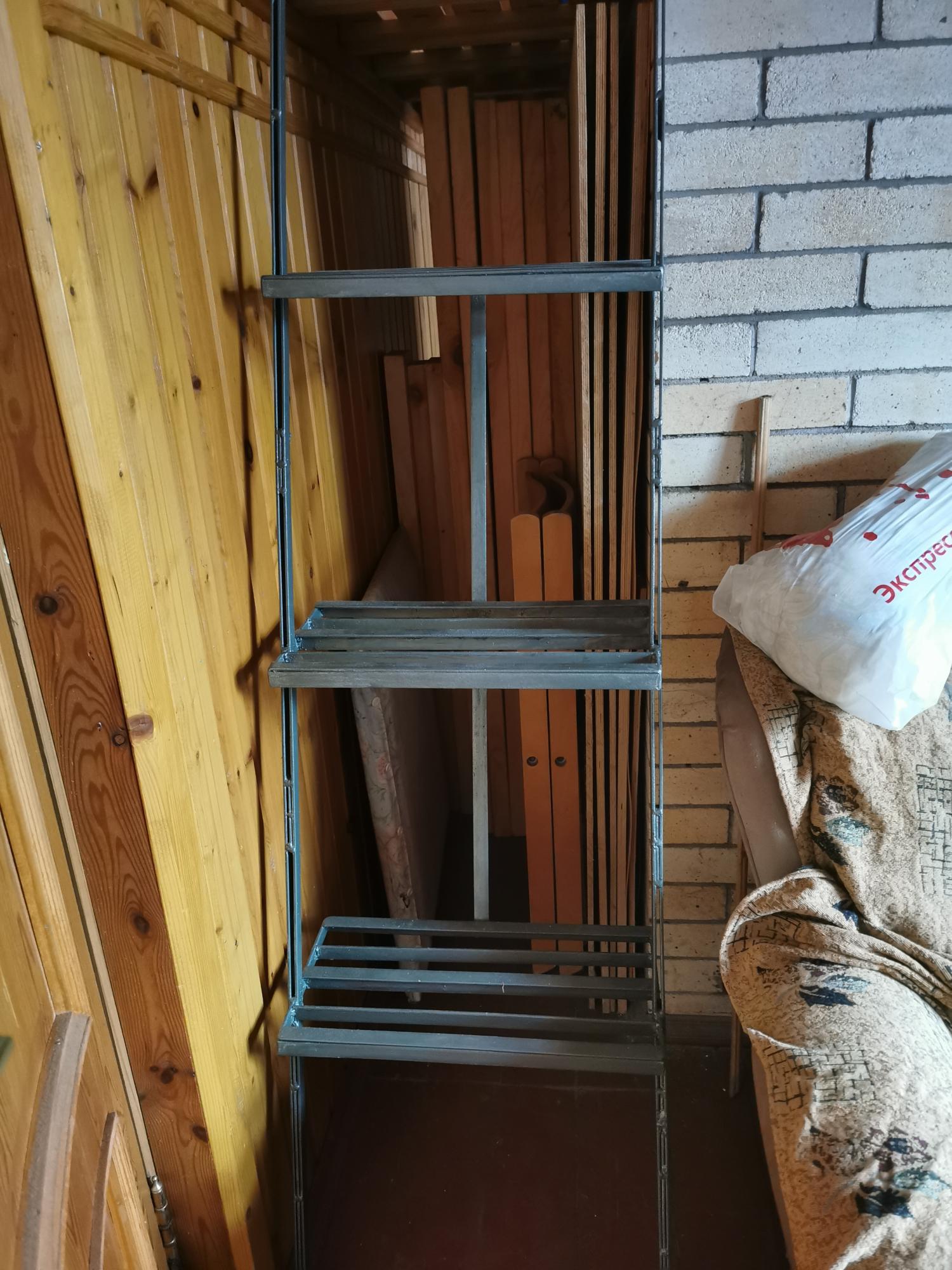

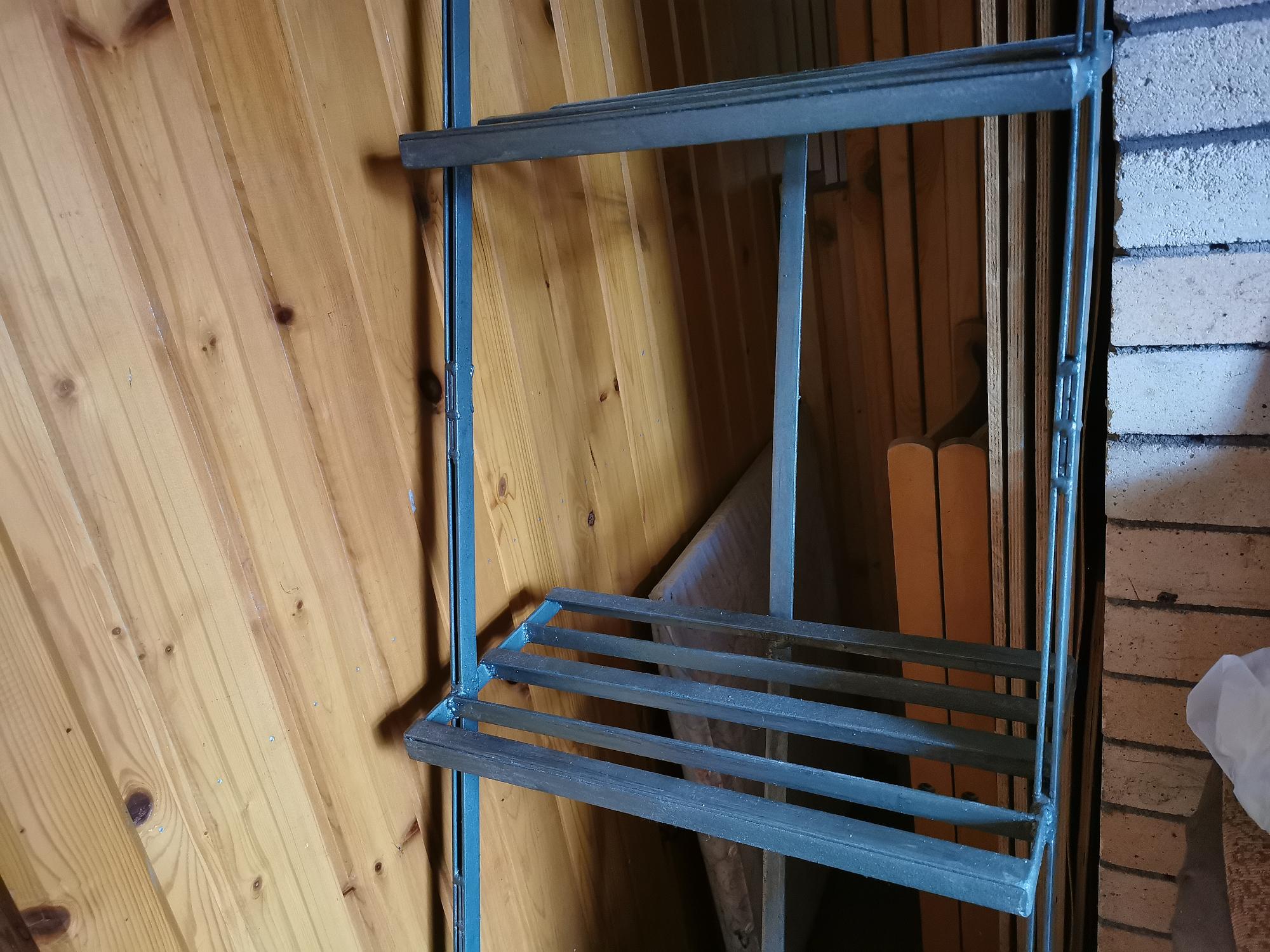

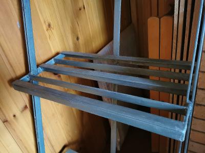

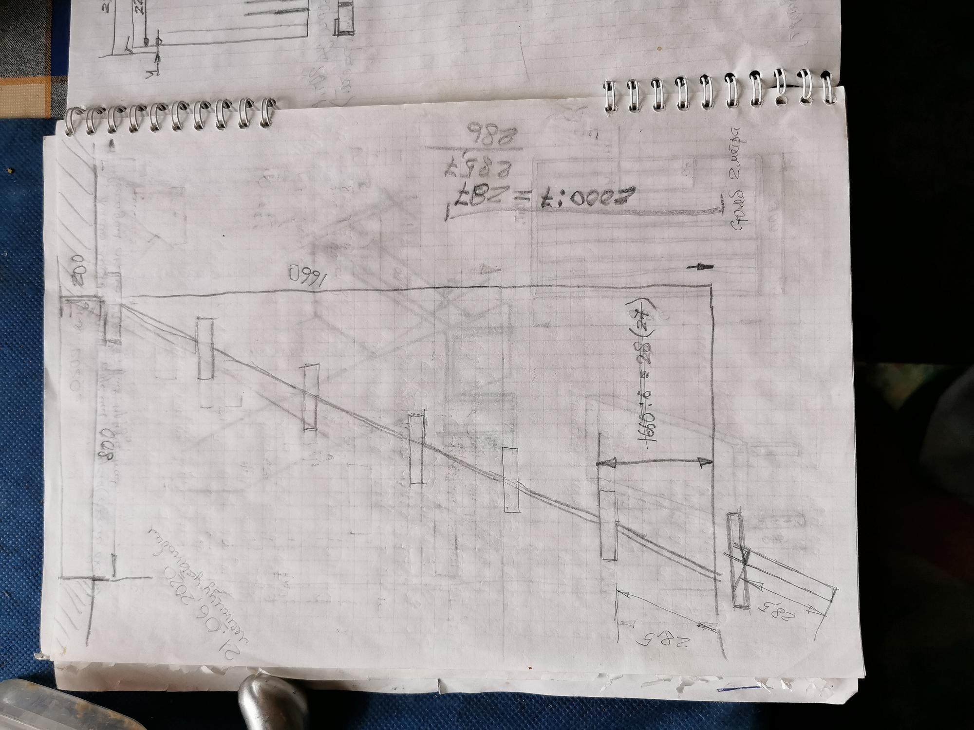

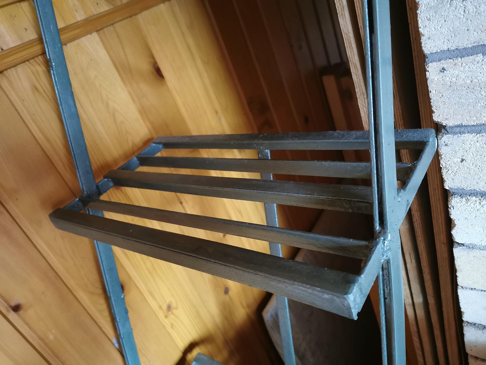

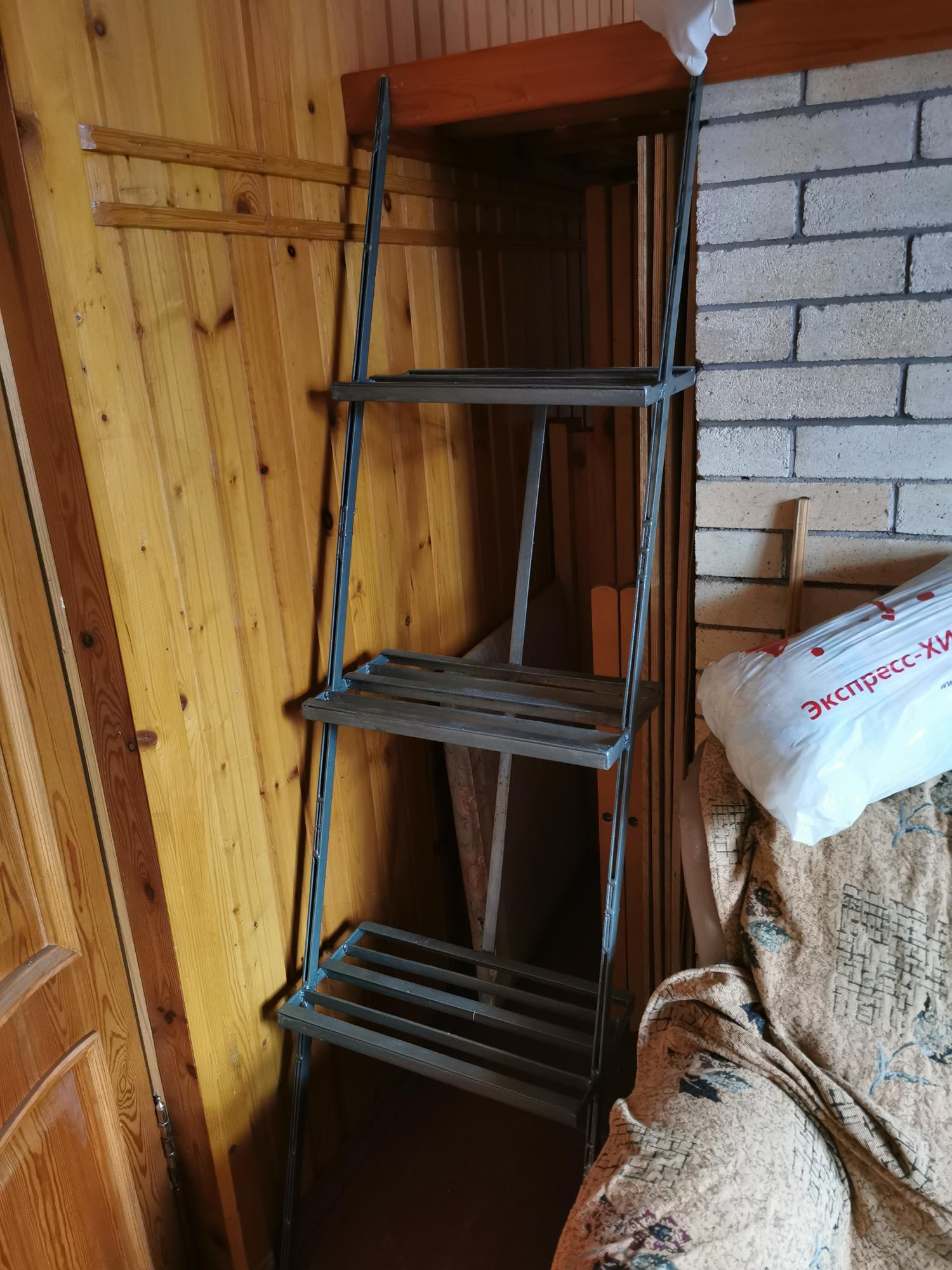

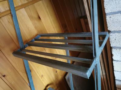

лестница своими руками из стальной полосы. Нужны простейшие навыки сварки.
лестница имеет две ножки, сзади третья для усиления ступеней за счет друг друга и она до пола не опускается.
эта лестница очень из простого материала, но заняла много времени, резка ленты болгаркой в размер, сварка и покраска.
лестница получилась крутовата, то есть надо было больше ступеней сделать, 4 или 5 , это единственная ошибка.
получилась прочная, легкая, для босых ног удобна тоже.
делал почти такую же , и там ступени нормальные, но она была немного другая. там ступени приваривал к квадратной трубе 50 мм.
схему не делал, единственное нашел черновики.
полоса вроде 2 см шириной и 3-4 мм толщиной (не помню точно  , потом дополню уточнения.)

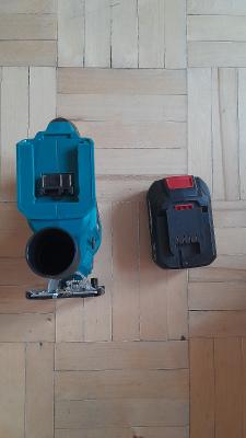

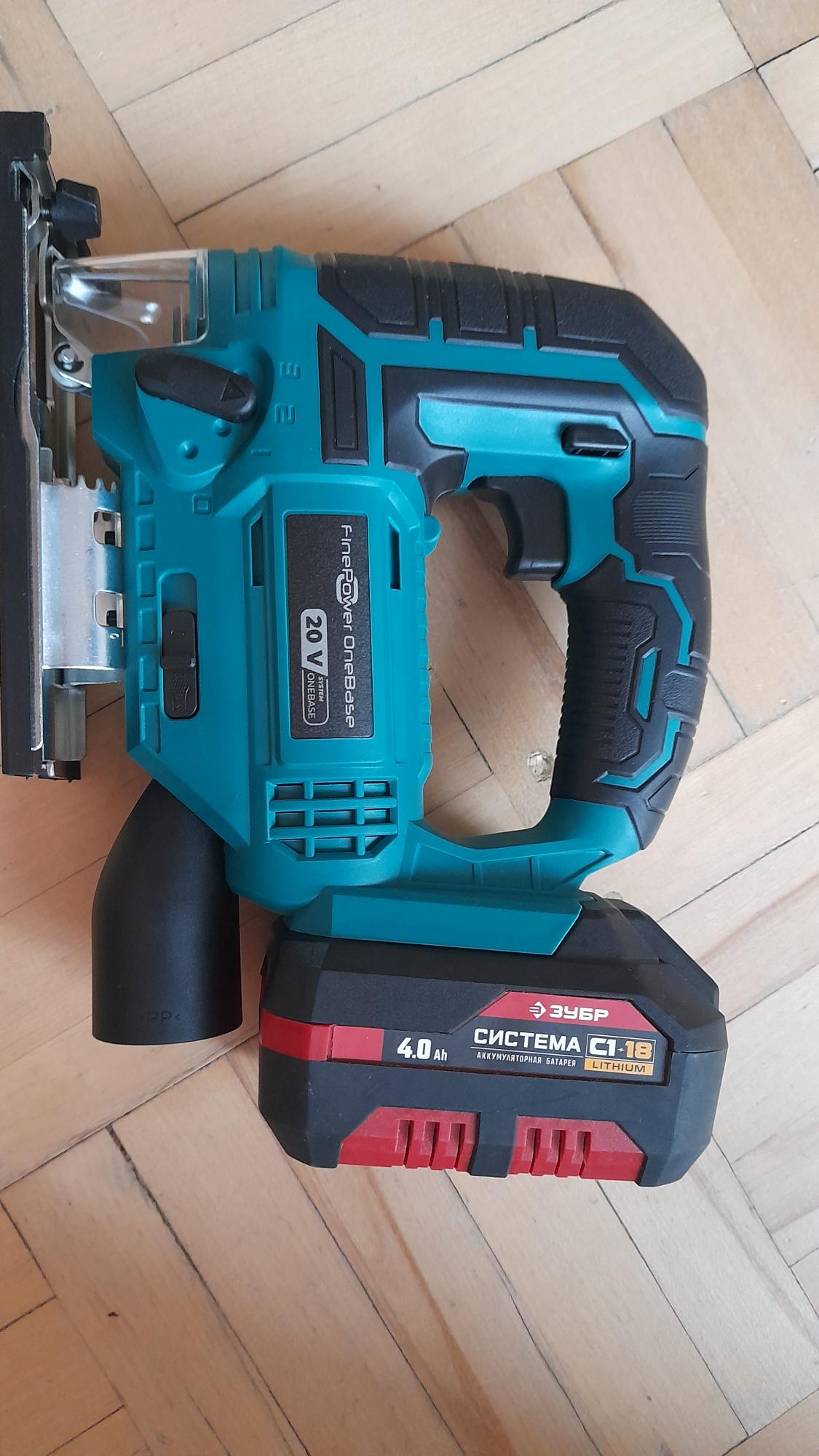

может кому пригодится. нашёл инструмент к которому подходят акб ЗУБР  серии C1. это инструмент серии FINE POWER ONE BASE. самые низкие цены в днс. купил себе лобзик. кого в ассортименте ЗУБРА  нет. я доволен. хочу ещё купить перфоратор

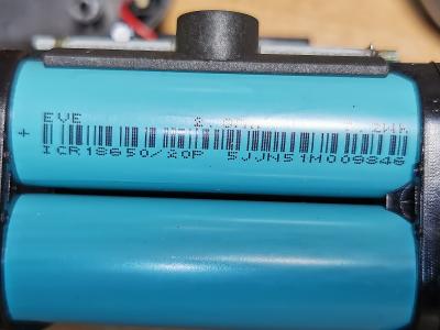

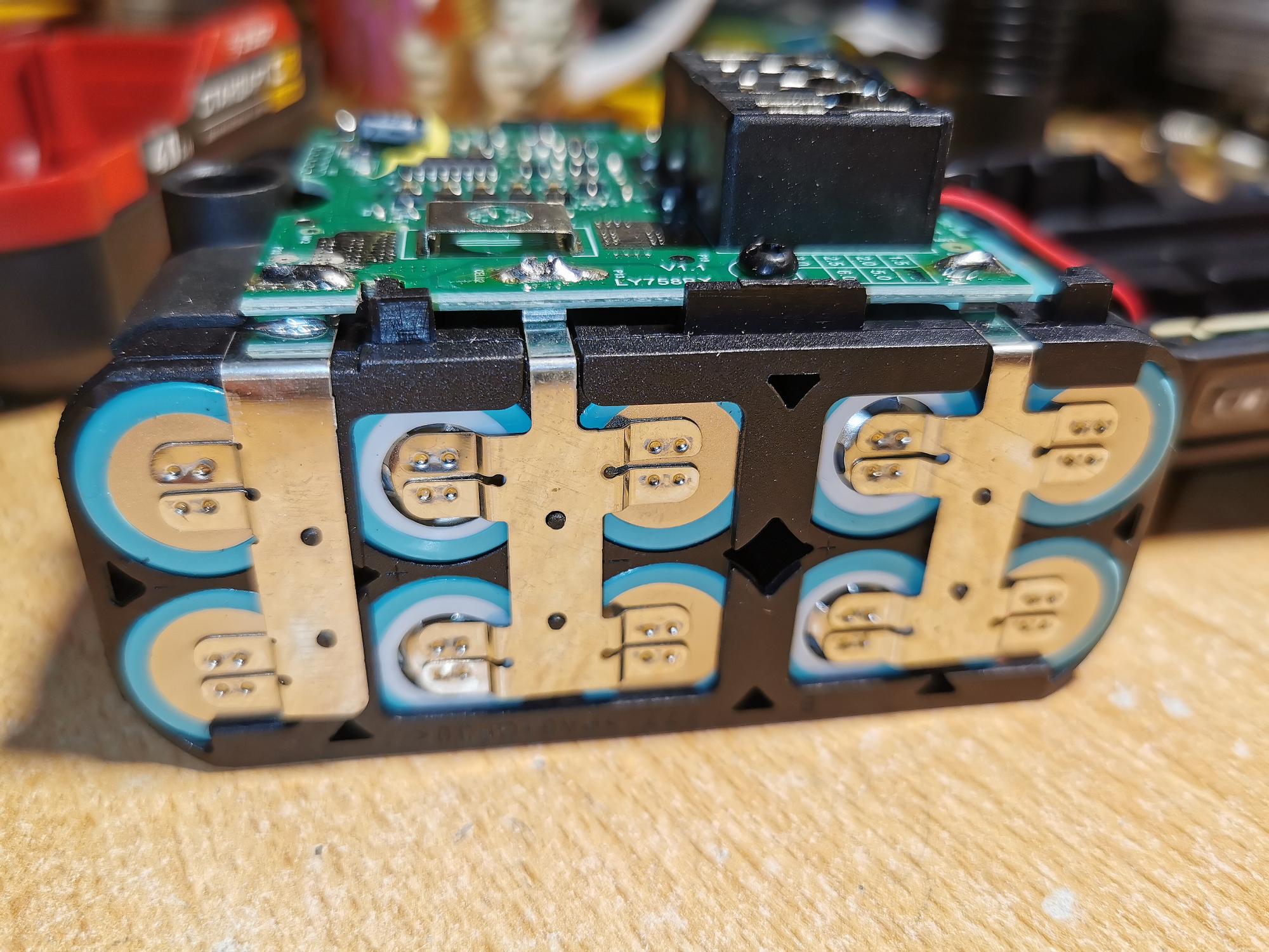

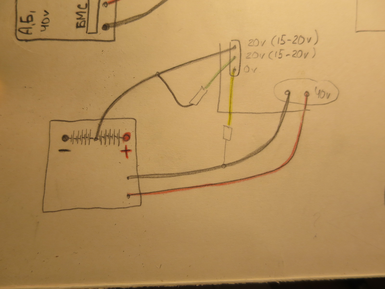

Здравствуйте, нужна помощь по аккумулятору гринворкс 60в, купил у человека корпус с бмс платой, изначально в нём стояли элементы sanyo, я же купил на замену Samsung INR18650-30Q, отправил это всё дело в сервис, человек от балансировал банки, зарядил, после разрядки, штатное зарядное устройство не определяет батарейку и не заряжает, мастер сказал что bms плата ушла в защиту. Что теперь мне с этой всей ситуацией делать?
volodiaa
ЦитироватьЗдравствуйте, нужна помощь по аккумулятору гринворкс 60в, купил у человека корпус с бмс платой, изначально в нём стояли элементы sanyo, я же купил на замену Samsung INR18650-30Q, отправил это всё дело в сервис, человек от балансировал банки, зарядил, после разрядки, штатное зарядное устройство не определяет батарейку и не заряжает, мастер сказал что bms плата ушла в защиту. Что теперь мне с этой всей ситуацией делать?
Зарядное устройство не может различать тип банок, они ведь обе литий йон? 4.2 вольт.
возможно не все правильно собрано или брак бмс. Вообще надо смотреть. так вряд ли кто подскажет.
для начала надо хотя бы фотки внутренностей. Возможно БМС не к этой зарядке, модель не подходит, напряжение зарядки ? такое же, бывает пишут 60 вольт а она под другой тип банок. может провод отошел, может надо ее подсадить ( она хоть работает?батка)
