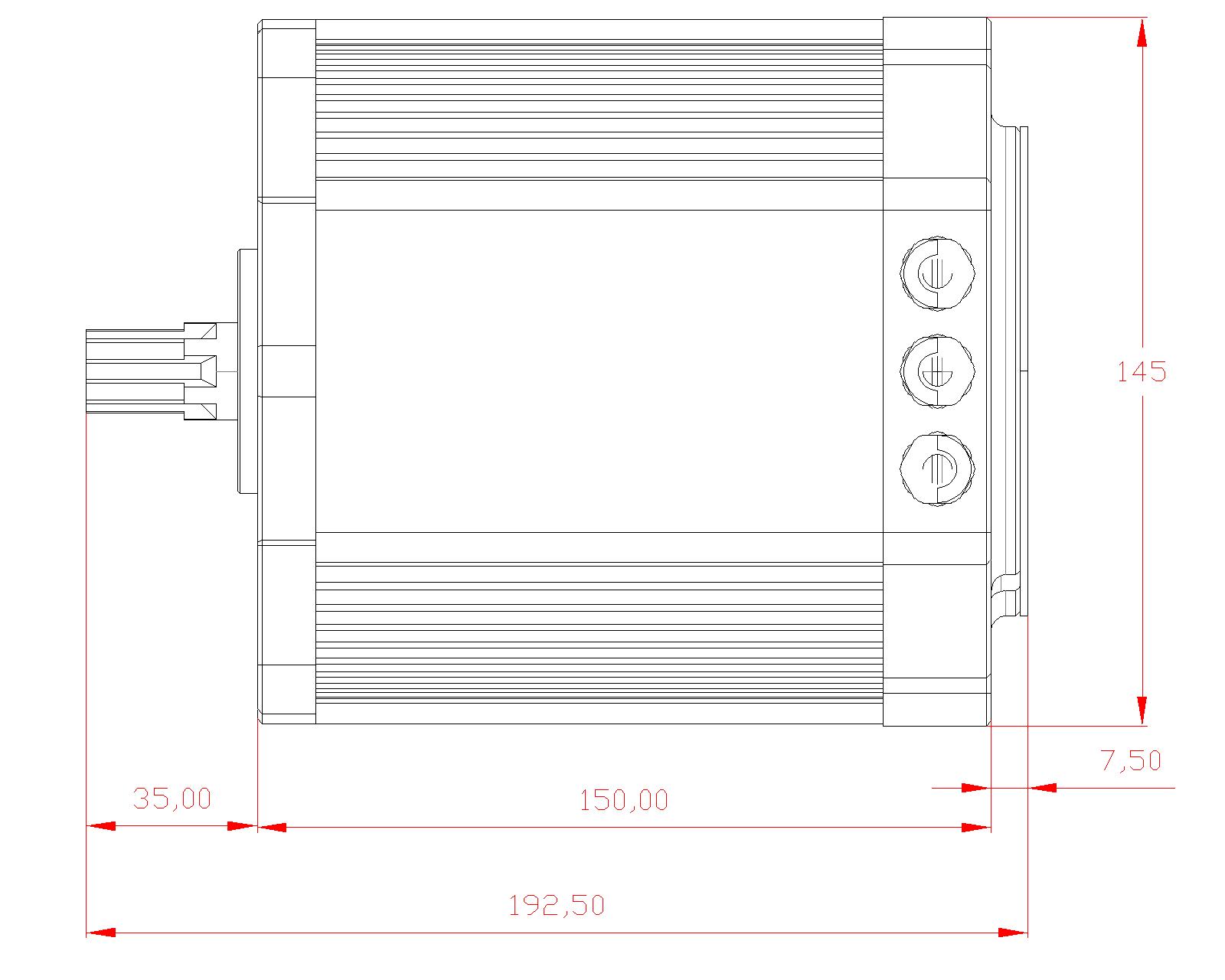

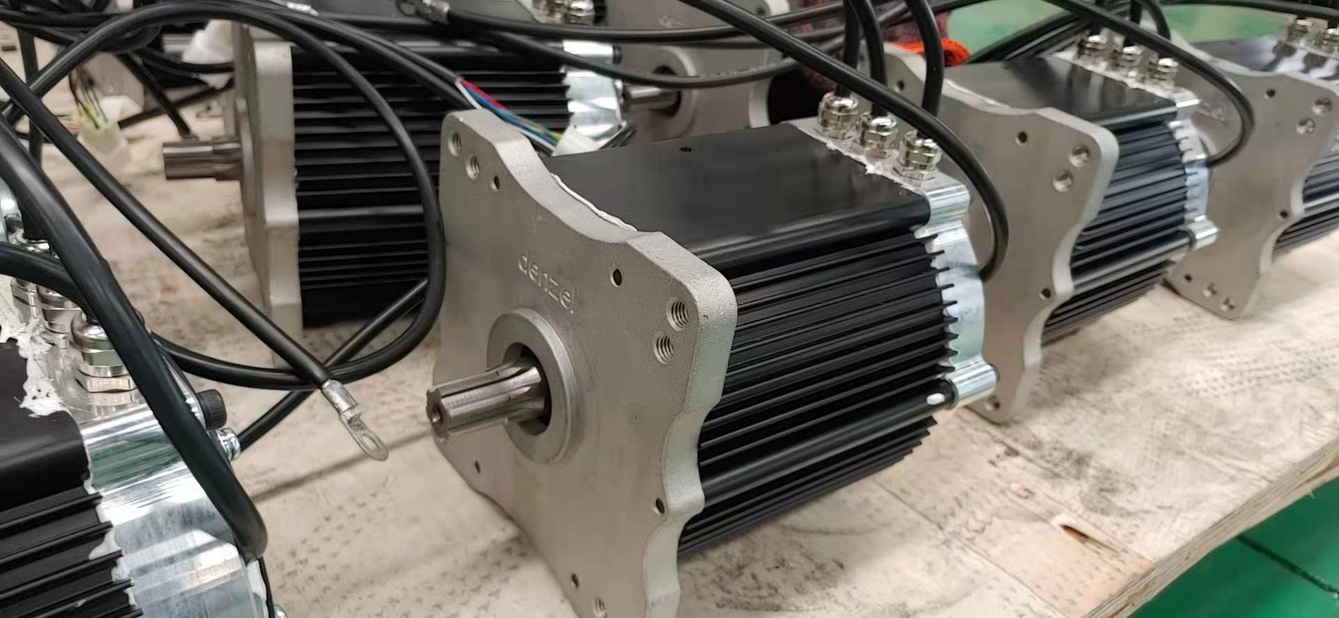

Запуск серийной версии состоялся.
В серийной версии удалось уменьшить длину двигателя до 150 мм!!!  Внутренние параметры не изменены.

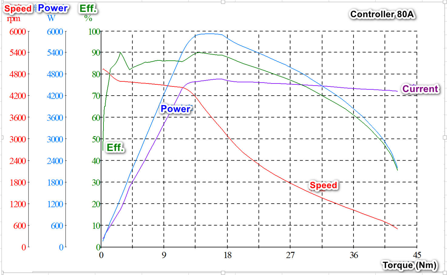

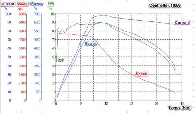

Сегодня закончили снимать показатели
С контроллером 80А
Макс крутящий момент: 46.42 Nm
С контроллером 100А
Макс крутящий момент: 48.74 Nm
Передний фланец - имеет две пары креплений:
120мм х 120мм  и 105мм х 105мм
По заказу можно сделать 96 мм х 96 мм
