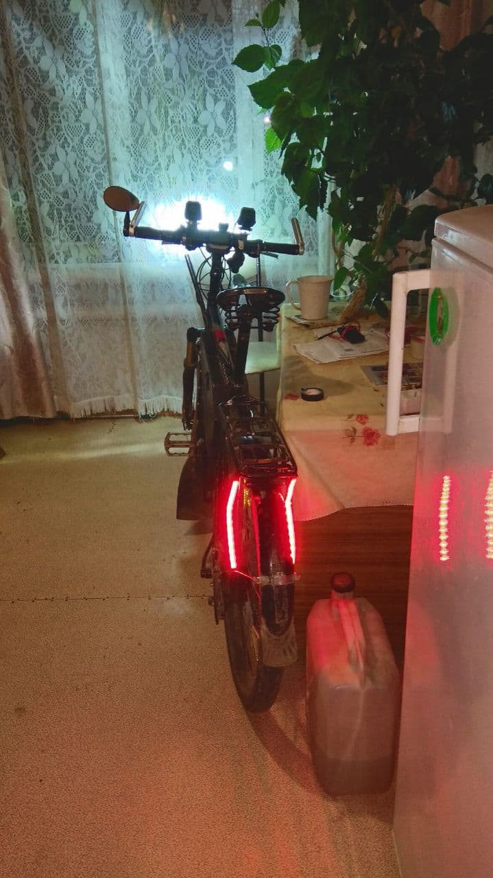

Заказали задний велофонарь или что-то другое ?
Про задний фело-фонарь ещё раз упомяну что должен быть строго КРАСНОГО цвета и никак иначе ! Ато у китайцев есть куча вариантов типа на любой вкус кроме красных ещё и, синие, белые, сине-красные.., и некоторые кстати вот последний вариант увы покупают по незнанию "типа шоб заметнее было" при том что использовать такой "полицейский" свет на пч это прямое нарушение пдд ! Не говоря о том что для участников движения на пч логичен и понятен для обозначения филейной части едущего впереди тс только красный свет, а белый это будет наоборот восприниматься как "что-то едет на меня !", ну как доп подсветка к основному более яркому красному ещё куда не шло но более как вспомогательная подсветка по типу как лентой по бокам кузова у фур бывает., а синий свет вообще в недоумение введёт а за сине-красный либо сине-белый и особенно если такой попеременно мигает цветами вот опять-же полицаи могут и будут делать ат-та-та.. !
Вообще если про задние вело-фонарики говорить и Али, то к примеру вот такого типа на основе такой светодиодной платки https://aliexpress.ru/item/1005001688401843.html?spm=a2g0o.detail.1000014.5.254865e5fbXD7N&gps-id=pcDetailBottomMoreOtherSeller&scm=1007.14976.189023.0&scm_id=1007.14976.189023.0&scm-url=1007.14976.189023.0&pvid=70ce151f-7a01-441a-a5b2-330071273256&_t=gps-id:pcDetailBottomMoreOtherSeller,scm-url:1007.14976.189023.0,pvid:70ce151f-7a01-441a-a5b2-330071273256,tpp_buckets:4976%230%23189023%2312_4976%232711%237538%23593_4976%233104%239653%234_4976%234052%2321623%2362_4976%233141%239887%232_21387%230%23183380%230&sku_id=12000017139373270 недорогие и при этом светят ОЧЕНЬ достойно, даже не каждый задний (красный) авто-стпер так ярко светит ! Вобщем с таким уже вас неплохо видно было-бы, особенно если фонарик в мигающем режиме + тогда другим участникам движения более очевидно что впереди это стопер велосепедиста.
А насчёт преобразователя эт у вас правильная мысля ! На 12в, верно ? Если он то вообще можно сделать дешево-сердито но вполне симпатично и главное функционально из светодиодной ленты. И кстати здесь на форуме многие так и делают.
От мой вариант кстати, задний свет сделан на стойках багажника (из ленты в силиконе)..  :-)
Или вот у чувака сзади целая простынь из лент.  /:-) B-)

Фото-вело-байдаро-маньяк.. ))
Уфолог
Цитата: В.К от 24 Янв. 2021 в 19:46"полицейский" свет на пч это прямое нарушение пдд
Да я знаю про это читал
вот такой я хочу круглый

Немного не по теме. Наконец вилку двухкоронку 20" на БМХ привезли, сразу облик БМХ изменился, ещё широкие покрышки едут, ещё толще станет. Это так про разный подход. Этот вариант во всем нестандартный и самопальный, полностью по модельной схеме, модельный движок (на заднем колесе такой мелкий черненький с ременным приводом), аккум лиферум в раме, потом его заменю на ионки под рамой (обозначен картонкой) а треугольник рамы полностью освободится под вело сумки с багажом, чупасос добавлю, термовыключатель с дисплеем на руле. К этому варианту и требования другие по аккуму, там максимум 36В. Второй такой же но побольше на 24" и ДХ вилке 26" с Бафанг кареточным 750Вт, к нему всё по классике, БМС, 48В минимум.
Почему вот так аккум, под раму не вешают? Очень хорошее решение особенно если треугольник рамы занят амортизаторами при двухподвесе или узкая неправильной формы, плюсов много, освобождается куча места, ЦТ становится очень низким и сдвигается к рулю, так делают только наоборот сверху на раму, и высота рамы вырастает что неудобно ногу перекинуть и весь вес на уровне руля.
ПС: Такой фонарь сразу же сломаешь от любого неловкого движения или зацепится за что то или от переноски по лестнице.

Да на такой-же яркой светодиодной плате как привёл вам пример только круглой формы, и вариант неплох был бы, но...
+ 1
