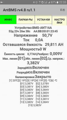

Подскажите запчасти какие купить с алика на батарею, хочу LiFePo4

Я тут ещё пытаюсь понять как правильно расположить и соединить, 16s3p, 7 кг получается одних толькое батареек, я ещё сейчас пересчитаю, может быть всё таки 16s2p решусь

Цитата: Rock_n_Roliki от 19 Янв. 2021 в 19:27Тоже в непонятке, потому что: 15S или 16S всё же 48В? Если 3,2В помножить то 15S это ровно 48В, 16S это ровно 51,2В каким боком последняя к 48В относится?
Не надо изобретать велосипед! Всё уже до Вас придумано. 3.2х15=48. Контроллеры практически все настроены на отключение по минимальному напряжению 40В. То есть у Вас запаса 8В. При трогание с места у Вас просадка по напряжению с Вашей не известной Litokala будет гораздо ниже. И вы не куда не поедете)))  Или проедете на этой сборке гораздо меньшее расстояние, что запланировали. А так же как Вам раньше и писали. BMS, зарядок под 16S полно и на АЛЛИ и в любом магазине РФ имеющем отношение к электротранспорту.
Хотя полный заряд LiFePo4 3.6x15=54. По любому пробег и скорость уменьшится.

думаю 100 ампер с ЛСД да возьму, моему колесу переднему 1кв хватить должно с запасом, даже если ещё одно заднее такое же поставлю
ну да, этого тогда будет в притык если я правильно посчитал на калькуляторе...
Ха ! С запасом это мягко сказано..,  ;-D даже если "по плану" остановитесь на 48в то это до 5кВт запас ! Не оно можно и такую воткнуть, но во первых учтите что бмс с большими токами они и размеры крупнее не говоря о цене коя как правило несколько дороже, а во вторых собственно как защита при перегрузке будет рассчитана на существенно бОльшие токи чем у вас будет в реальности и может такое быть что при КЗ на проводке к примеру раньше поплавится хлипкий провод чем сработает отключение нагрузки на бмс.
Совет выбирать бмс из из расчёта в 2х раза больше по предельным токам кои в принципе может выдать ваш конфиг., в первую очередь акб к коей будет эта бмс. Можно на больше запас по бмс-ке но это имеет смысл исли в обозримом будущем уже есть планы перенести её на более крупную акб по ёмкости и токоотдаче, иначе только лишняя трата денег и больший размер платы.

мне этот экранчик почти не нужен, сейчас вот я пользуюсь только для того чтобы сильно не разгоняться, на моем экране(от колеса) ватты показываются, хоть и не правильно(я это уже понял), они показываются примерно, это нужно чтобы батарею экономить, а то она у меня полудохлая. В принципе я до этого как-то и без батарей ездил, даже по морозу, просто спортивный образ веду.
Но вообще хотелось чтобы полосочка зарядки показывалась для информативности, даже не во время езды, а так когда уже приехал посмотреть интересно
Вам не один даже продвинутый экран не покажет ТОЧНО сколько запас % ёмкости осталось, особенно на морозе. Хотя то что у вас судя по тому что описали, а это ручка газа с светодиодным индикатором это конечно не дело и по эти трём (в лучшем случае 5) лампочкам нехрена толком не оценишь состояние акб.
Следовательно вам нужен вольт-ваттметр на руль, либо вот с смарт-бмс экран в комплекте (под него понадобится делать корпус), либо как предмет минимум купить подобный девайс https://aliexpress.ru/item/4000274973989.html?spm=a2g0o.productlist.0.0.1bd4f4f0hTIU4s&algo_pvid=90f1e4fe-1b91-4173-86eb-6b3f15a376e1&algo_expid=90f1e4fe-1b91-4173-86eb-6b3f15a376e1-32&btsid=0b8b034116111744907876277ee898&ws_ab_test=searchweb0_0,searchweb201602_,searchweb201603_&sku_id=10000001115547367 (первый попавшийся, поискать там есть и без бесполезной хреноты с ключом, есть варианты и совмещённые с ручкой/курком газа) и только по вольтажу уже достаточно точно можно оценивать уровень/остаток заряда.

BMS Smart Ant.

BMS Smart Ant.
