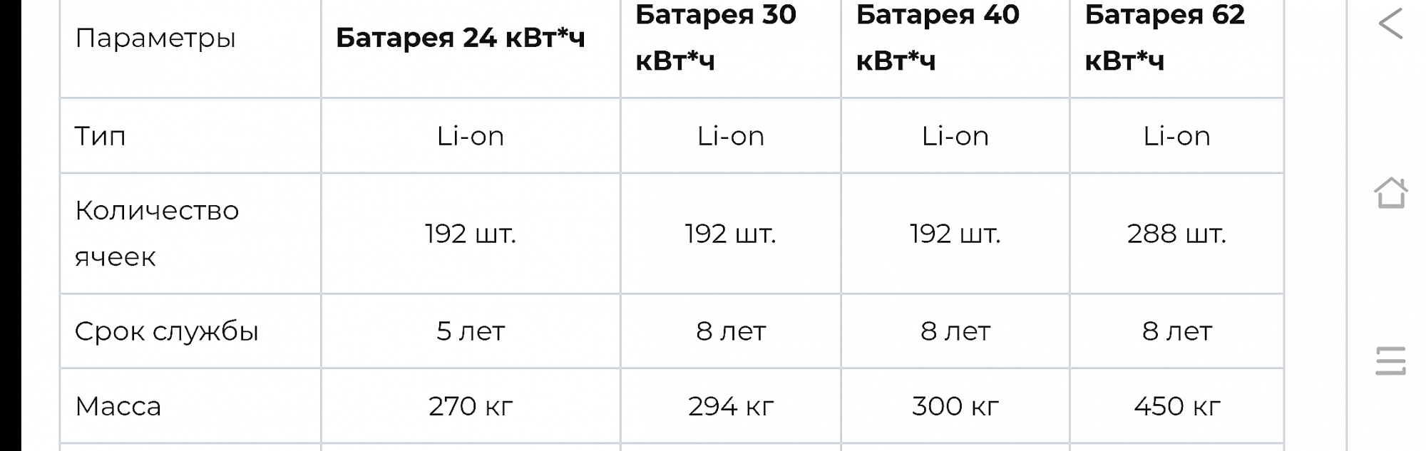

Это как это почти 200 штук 15 кВт а 26 штук половину от 200??
Цитата: Сергей138 от 24 Дек. 2021 в 16:00Матиз весит 770кг
Ровно половина лифа. Только вот вес это ещё не всё.

198 консерв и всего 15кВт???....Это как так???...У нормальных людей на старых Лифах при 48 консервах, 8 палок, SOH 61-65, ну и киловатт 10-12 влазит...
ЗЫ: И конечно же вес это ещё не всё, ещё есть размерность шины и китайский сухой фен на солярке))...

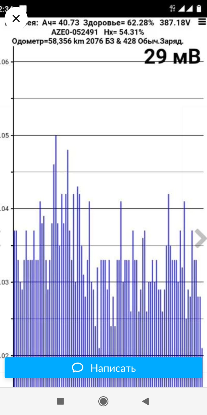

Сергей138
Вот классическая ВВБ на 8 палок, здоровье 62, ток 40, напряжение 380...Получается 13-14кВт...
А 200 консерв это вес под 750 кг)))...
Сергей138
198 консерв это 752 кг, штатные 48 консерв весят 182, разница получается в 570 кг)))...Это короче как Оку в Лиф запихать в багажник и ездить)))...Мне ваще начинает нравится этот форум, я даже не думал, что тут такая развлекуха зачётная есть)))...

Вроде штатная батарея - 275кг.
yuri
Потому что у Лифа 2012 года 48 консерв.  В консерве 0.5 кВтч. Откуда 198 консерв?

Цитата: yuri от 24 Дек. 2021 в 20:10Потому что у Лифа 2012 года 48 консерв.  В консерве 0.5 кВтч. Откуда 198 консерв?
Тоже очень интересно, если ввб состоит из 96 элементов питания в 48 консервах. Каждый элемент питания 33Ач

Цитата: edw123 от 24 Дек. 2021 в 20:39Там как-то все путаются в 2 раза постоянно, во многих справочных местах. Что-то там вроде в ячейке задвоено.
Да всё верно.
96 спаренных.
Добавлено 24 Дек 2021 в 23:56
Цитата: edw123 от 24 Дек. 2021 в 20:08штатная батарея - 275кг.
Именно так

Это вес с ящиком под консервы, а так чистый вес одной консервы 3.8 кг...

Цитата: Сергей138 от 25 Дек. 2021 в 04:52Вот и получается у тебя на штатных 48 консервах 15кВт, а на половине из 24 штук получится 7.5кВт)))...А у меня 26 планируется)))...Откуда 2кВт то взялося???)))...Или тебе Вова за каждый фуфлогонный кВт бабло приплачивает???)))...
ЗЫ: Хотел тебя в игнор поставить, но не буду, я тебя потом макну по полной))).
Себя макни. Я тебе таблицу показал. Считать умеешь?
Всего 192 элемента. В спарках  получается 192/2=96
Я то чуть ошибся написал 198 а ты лопух даже на 2 делить не умеешь.
