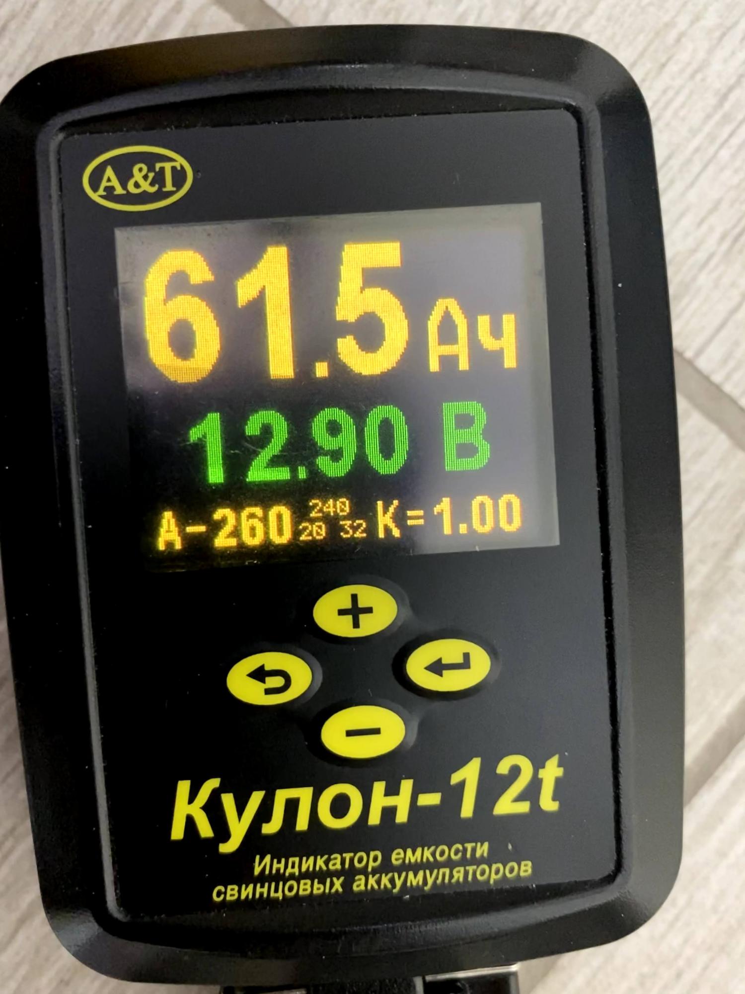

Аккумулятор BOSСH AGM 60Ач. Дата выпуска - март 2014г.
Аккумулятор года 4 трудился под капотом. Затем, при продаже авто, был снят и использовался в качестве "сменки" для нового авто. За время эксплуатации раз/два в год ставился на стационарный заряд ЗУСом. Аккумулятор не вскрывался, дисциллят не заливался.
Хронология. Попало в руки ЗУ Бережок V1, решил им попробовать восстановить данную АКБ.
1. Вскрыл банки, пришлось доливать дисциллят, т.к. маты естественно оказались сухими.
От "+" банки: 1) 70мл; 2) 60мл; 3) 70мл; 4) 70мл; 5) 70мл; 6) 60мл.
2. Заряд в автомате, НОЗ 15,4В.
После перехода ЗУ в режим хранения плотность: 1) 1,195; 2) 1,190; 3) 1,160; 4) 1,185; 5) 1,185; 6) 1,195.
3. Разряд за 8,15ч до 12В током 2,8А.
4. Заряд в ручном режиме I=0,8А, U=14,7В. Спустя 41,7ч ток упал до 144мА. Залито 18,5Ач.
5. Заряд в автомате НОЗ 15,4В. Через 23ч ЗУ перешло в режим хранения.
Плотность: 1) 1,23; 2) 1,255; 3) 1,195; 4) 1,22; 5) 1,22; 6) 1,25.
5. Разряд до 12,2В током 1,44А. Отдано 11,5Ач. Отскок через 15мин. 0,19В
6. Продолжил разряд до 12В током 1,44А. Отдано 9,5Ач. Отскок через 15мин. 0,15В
7. Заряд в ручном режиме I=0,8А, U=14,7В. Через 51ч ток упал до 130мА. Залито 27,8Ач
6. Заряд в автомате НОЗ 15,4В. Оставил в режиме хранения.
7. Спустя 4 суток в режиме хранения плотность не сильно изменилась: 1) 1,24; 2) 1,25; 3) 1,21; 4) 1,23; 5) 1,23; 6) 1,26
8. Заряд в ручном режиме I=0,8А, U=14,7В. Ток упал до 90мА.
9. Заряд в ручном режиме I=0,6А, U=16,3В. Спустя 10мин ток упал до 300мА. Через 2.5-3 часа ток вырос до 340мА. Еще через 4 часа снял с зарядки. Дисциллят поднялся выше матов. Плотность:  1) 1,26; 2) 1,26; 3) 1,23; 4) 1,25; 5) 1,255; 6) 1,28
АКБ оставил отстаиваться. Как поднять плотность до норматива? Продолжить заряд небольшим током? Или может поставить в автомате повышенным НОЗ?

Разрядил током 0,05С до 11,2В. Слилось 51А/ч. Поставил на зарядку в ручном режиме по методичке ув.Branimir: ток 0,8А, окончание заряда 14,7В. Видимо есть еще порох в пороховницах...

Итак, закончился КТЦ: разряд до 11,2В током 0,05С с последующим зарядом в ручном режиме током 0,8А до 12В. После этого, по рекомендации, ЗУ перевел в автоматический режим с выкрученным Ноз до 17В. Общий время заряда составило 61ч, "залито" 72,7А/ч. В импульсе при токе 1,6А напряжение достигало 16,92В. Простоял в таком режиме около суток, напряжение больше не поднялось. Плотность по банкам составила: 1,29; 1,28; 1,26; 1,26; 1,28; 1,29. Красиво завалена середина...Как считаете, есть смысл продолжать? Может будут другие рекомендации по методу восстановления?
