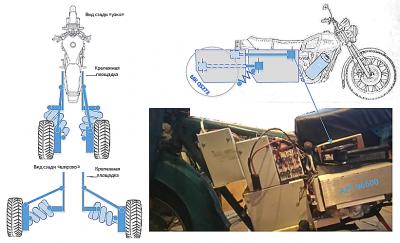

Нужен механизм, позволяющий менять колею мотор-колес. Зачем это нужно показано в теме
[b-b]Мотоцикл-трицикл-трансформер для бездорожья: МТТэ[/b-b]
https://electrotransport.ru/index.php?topic=60178.0
Для примера можно посмотреть на заднюю тележку мопеда-трицикла Хонда Гиро, но нужна раздвижная.
Концептуальный рисунок (смотрим на задние колеса):
Первый (упрощенный) вариант тележки с узлом трансформации колеи задних колес трицикла МТТэ должен иметь хотя бы два фиксированных положения: «узко» и «широко» и большой ход мягкой подвески.

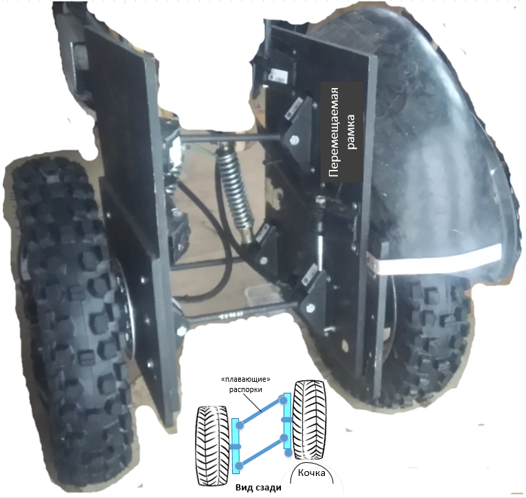

Вариант «ПолуМаятник и Жесткое крепление перемещаемой рамки» Основной
По классике поворотный параллелограмм собирается из четырех поворотных тяг, но оказалось, что трех вполне достаточно.
Делаем жесткую связь рамы МТТэ с перемещаемой рамкой. В рамке делаем на полумаятнике узел амортизации. Для удержания двух перемещаемых рамок (левой и правой) ставим «плавающие» распорки: один комплект для «узко», второй (сменный) для широко.
Рычаги (которые держат рамку) делаем из реактивных тяг ВАЗ ("средние") путем замены резиновых втулок на металлические (вкладыши, подшипники). Лучше найти что-то уже готовое, но «что»?

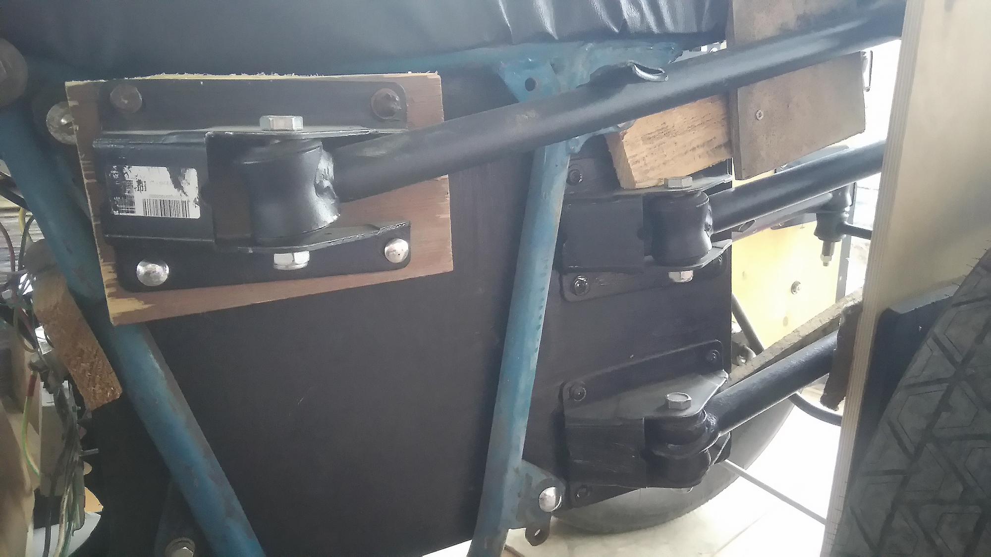

Вариант «Подруливание и Не жесткое крепление перемещаемой рамки» Запасной
Делаем НЕ жесткую связь рамы МТТэ с перемещаемой рамкой (на штатных рычагах ВАЗ, т.е. с резиновыми втулками).
Рисунок с фото крепления кронштейна реактивной тяги:
Сейчас примерно так и сделано (работает, но очень мал ход подвески).
Две "средние" (средней длинны) реактивные тяги ВАЗ (третья лишней оказалась) с каждой стороны + амортизатор.
Интересная особенность: подруливание тележки при наклоне рамы. Наклон вправо и тележка поворачивается в правый поворот (подруливает вправо). Это происходит за счет того, что правый амортизатор сжимается и уменьшает расстояние от рамы мото до тележки, а левый наоборот – разжимается. Хотелось бы такой эффект подруливания оставить (но не критично).
Вариант «Подруливание и Не жесткое крепление перемещаемой рамки» более проблемный в том, что только часть опоры приходится на амортизатор, т.к. задняя часть перемещаемой рамки держится на резиновых втулках реактивных тяг ВАЗ. Резиновые втулки хоть и обеспечивают «ход» подвески, но не такой большой, как хотелось бы, т.к. зажимают в распор тележку.  Также проблема в том, что при наезде на препятствие колесо будет не вверх отскакивать, а под углом (тяги задают радиус движения).

Общее фото, включая короткие «плавающие» распорки:
Распорки также собраны на реактивных тягах: короткие (для положения "узко") и длинные.

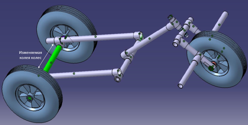

Можно нечто подобное, но раздвижное и «усиленное»:
Или тут:
