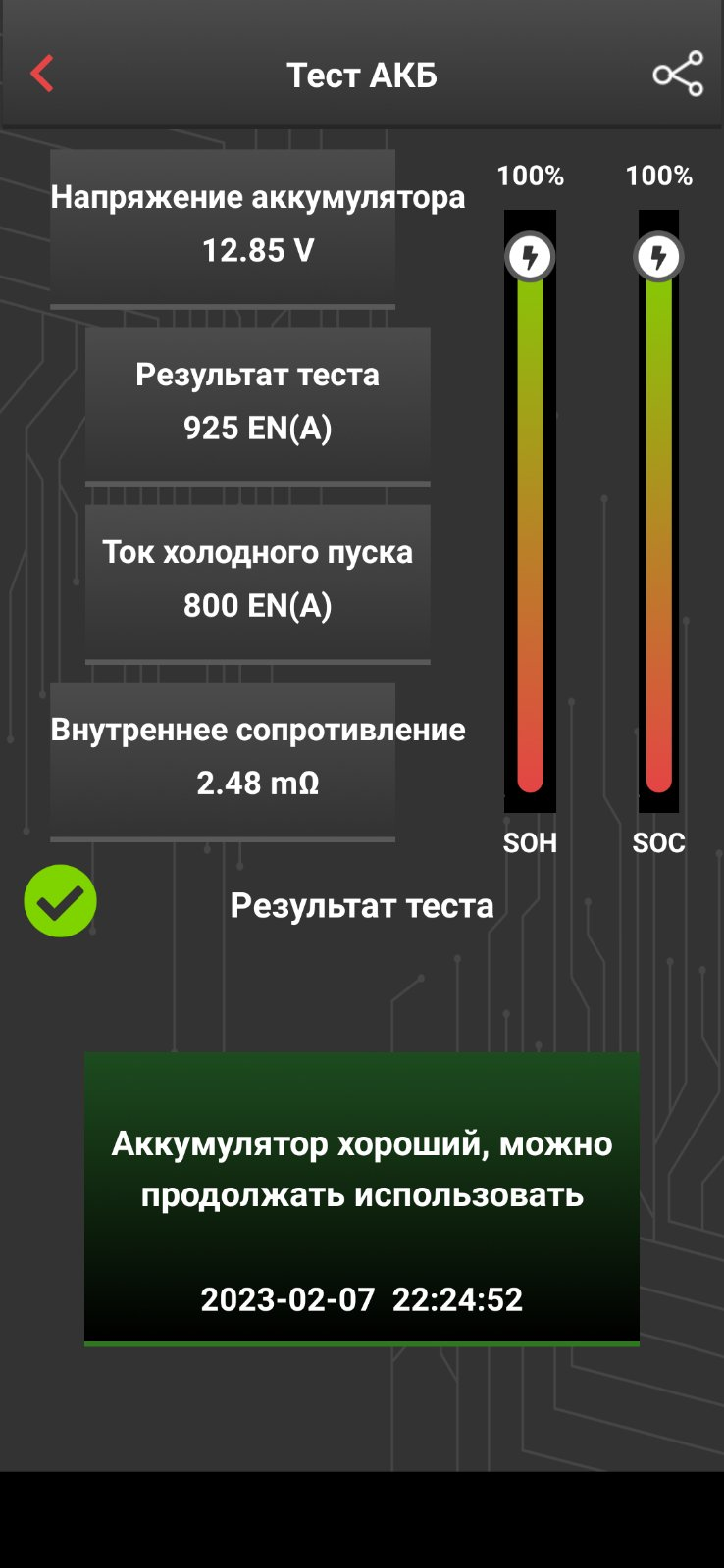

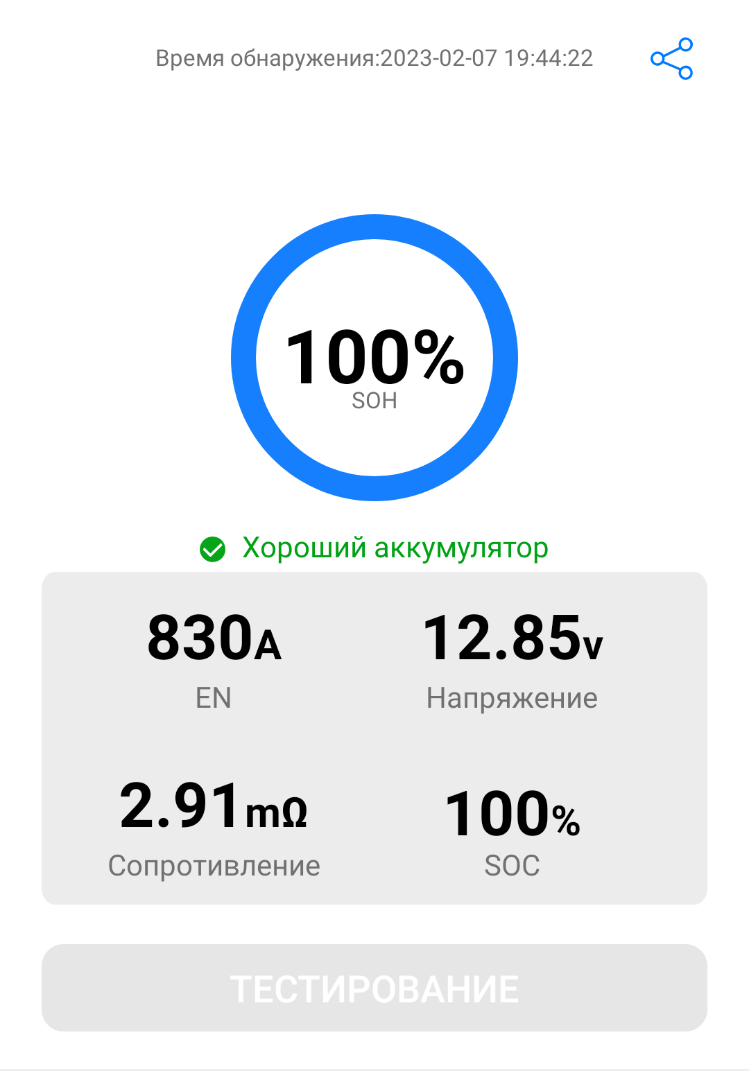

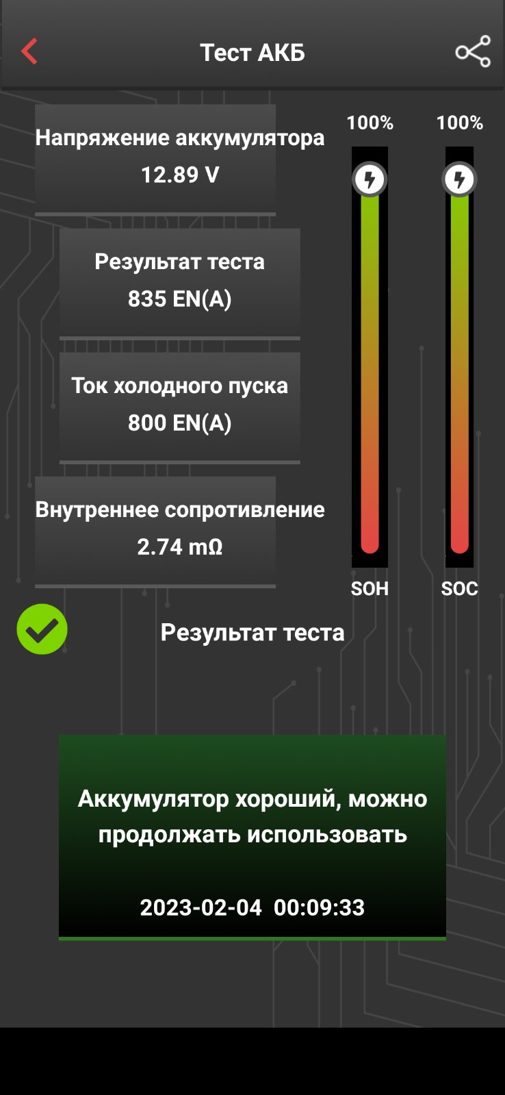

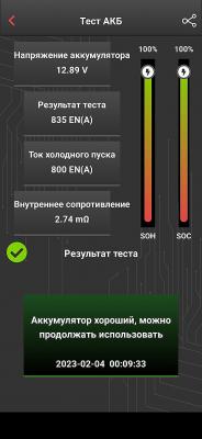

итак,  прошло 2 года, батарея катается в паре с ЛТО. в теплое время года с уставкой РР 14.3В, при Т<5* уставка 14.7В. За два года несколько раз подвергалась разрядам до состояния "стартер вышел из чата". после таких разрядов заряжалась от бортовой сети. (в паре с ЛТО по сути буфер).
по поводу картинок. первая - блютус-тестер IC110, которым тыкал и раньше.
вторая картинка - Konnwei BK100. конвей появился у меня благодаря СанСанычу полгода тому, по картинке видно разность показаний.. за полгода было протестировано много батарей обеими тестерами в разных условиях (температуры, очередность тестирования), практически всегда разница практически соответствовала тому, что видите на этих картинках. т.е. IC110 "улучшает" показатели, BK100 ухудшает ))) истина где-то посередине ))))
открыл пробки - маты везде чистенькие беленькие, набухшие от влаги (но без переизбытка), в двух банках чуть больше, чем в других (крайняя+, она по идее дальше всех от двигателя и других источников тепла в машине и через банку от нее же), по виду - тонкое зеркало между матами.
плотность колеблется 1.275-1.29 (самая низкая в третей от +, "мокрой" банке, в + банке 1.28), в остальных равномерно по 1.29. Напругу побаночно не померял, каюсь, поленился.

опосля танцев с бубном  и суточного отстоя:

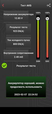

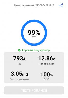

плотность по всем банкам 1.30.  две так и блестят чуть больше влагой, чем другие.. закручиваю пробки и возвращаю в машину, скоро ему придется потрудиться, восстановил лебедку и собираюсь в леса с ночевками...
зы для сравнения показания IC-110:
Winter4x4
