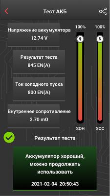

4.02.2021 НРЦ 12.77, тестер IC-110:
вскрыты пробки, попытка набрать хоть  капельку электролита для замера плотности рефрактометром не увенчалась успехом - маты сухие! На новой батарее!
замер НРЦ побаночно:
+ 2.125, 2.127, 2.132, 2.130, 2.128,2.124 -
Долил по 35мл воды в каждую банку до состояния блеска матов. поставил на заряд 2.4 А до 14.6.  заряд проводил периодически перекладывая батарею на бока. ток так и не опустился ниже 0.1А. пару раз делал перемешивание С1.6 U16.3, до 16.3 взлетает быстро, буквально минуты 2-3. ток не опускается ниже 0.1А, на матах четко видно зеркало влаги, равномерно по банкам.
После суток отстоя маты суховаты (отбор пипеткой можно сделать, но надо вытягивать долго)

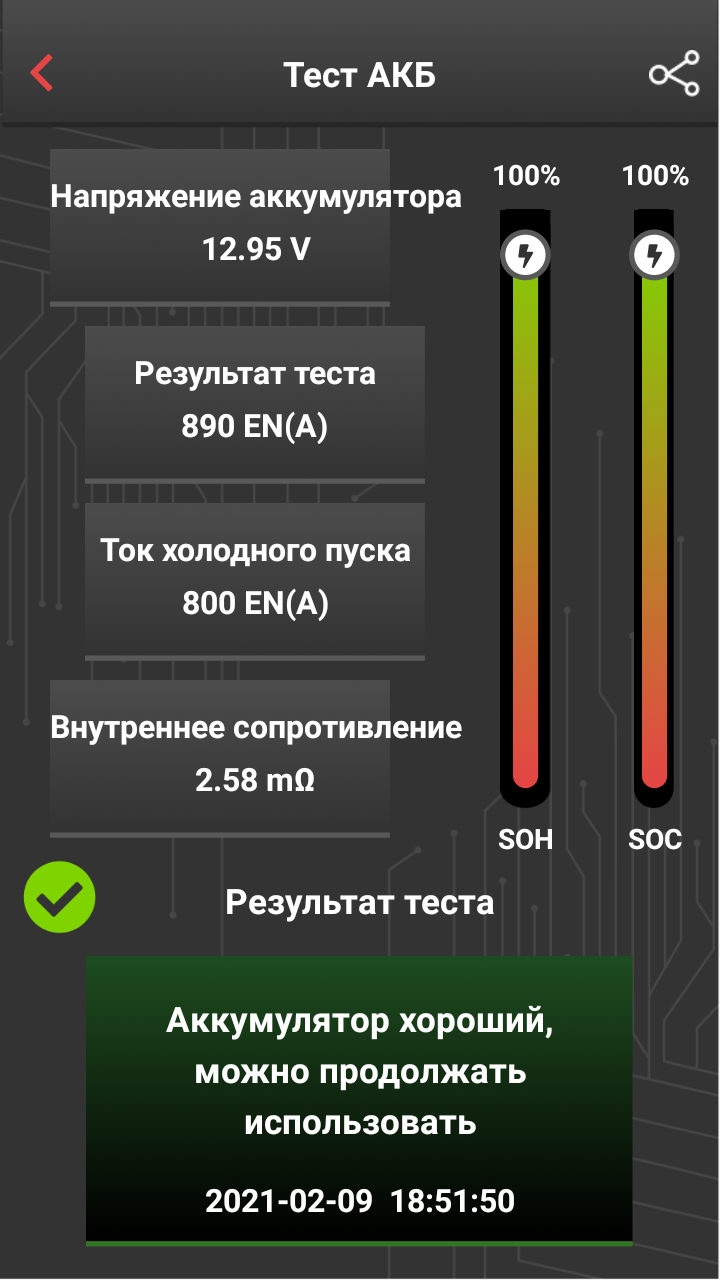

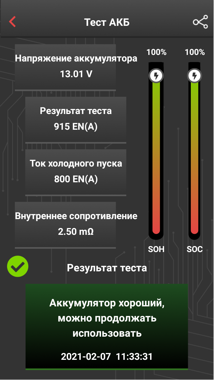

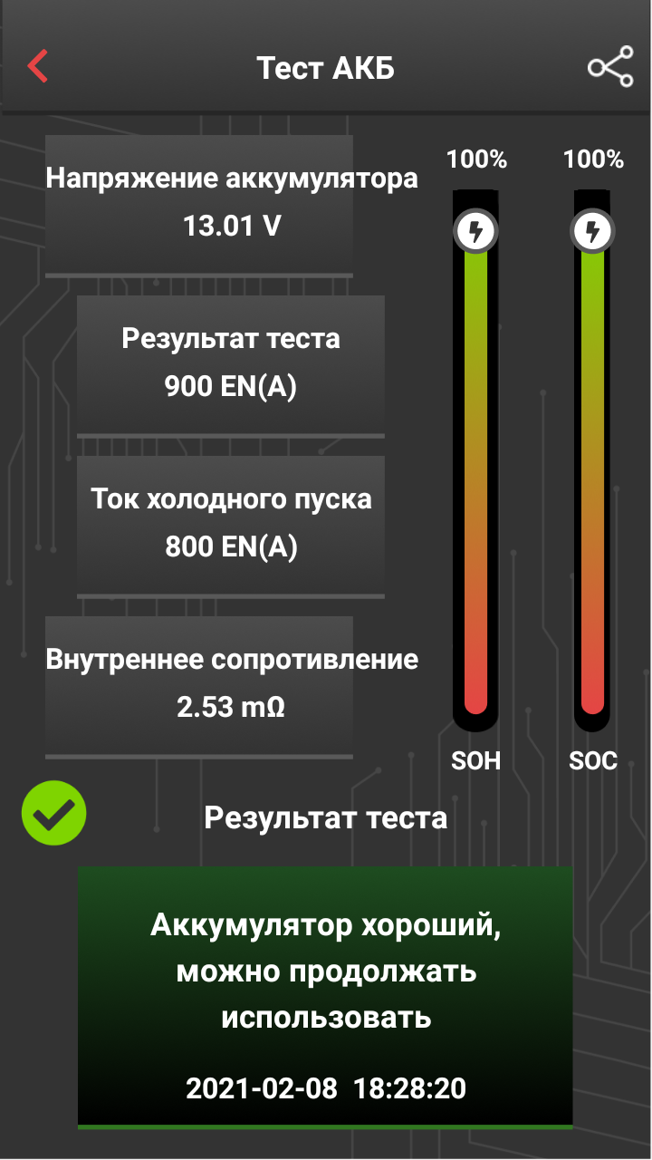

продолжим. 7.02 вечером поставил снова под С1.6 U14.6. к утру (8:00) ток таки снизился до 0.043А, если верить мультиметру. вечером 8.02 ток показал 0.047А.
без отстоя сделал промежуточные замеры
+ 2.169, 2.167, 2.169, 2.164, 2.177, 2.165 -
    1.255   1.26    1.26  1.263   1.26    1.26
8.02 поставил на дозаряд С1.6 U16.3. Напряжение очень быстро достигло 16.3, ток плавно стал снижаться. чуть за полночь ток составлял 0.42-0.43А, утром прибор показал 0.48. после чего я отключил заряд и оставил батарею в покое. над матами утром был тонкий слой электролита.
по прошествии 11 часов замеры таковы:
+ 2.161, 2.160, 2.164, 2.158, 2.170, 2.158 -
  1.285  1.29     1.285   1.29   1.285   1.29
забыл добавить, в данный момент маты блестят влагой, зеркала нет. если утром будет не лень и успею - попробую сделать замеры спустя 24 часа отстоя... ну или уже вечером.
Завтра АКБ отправляется на штатное место под капот, в чехол из неопрена.

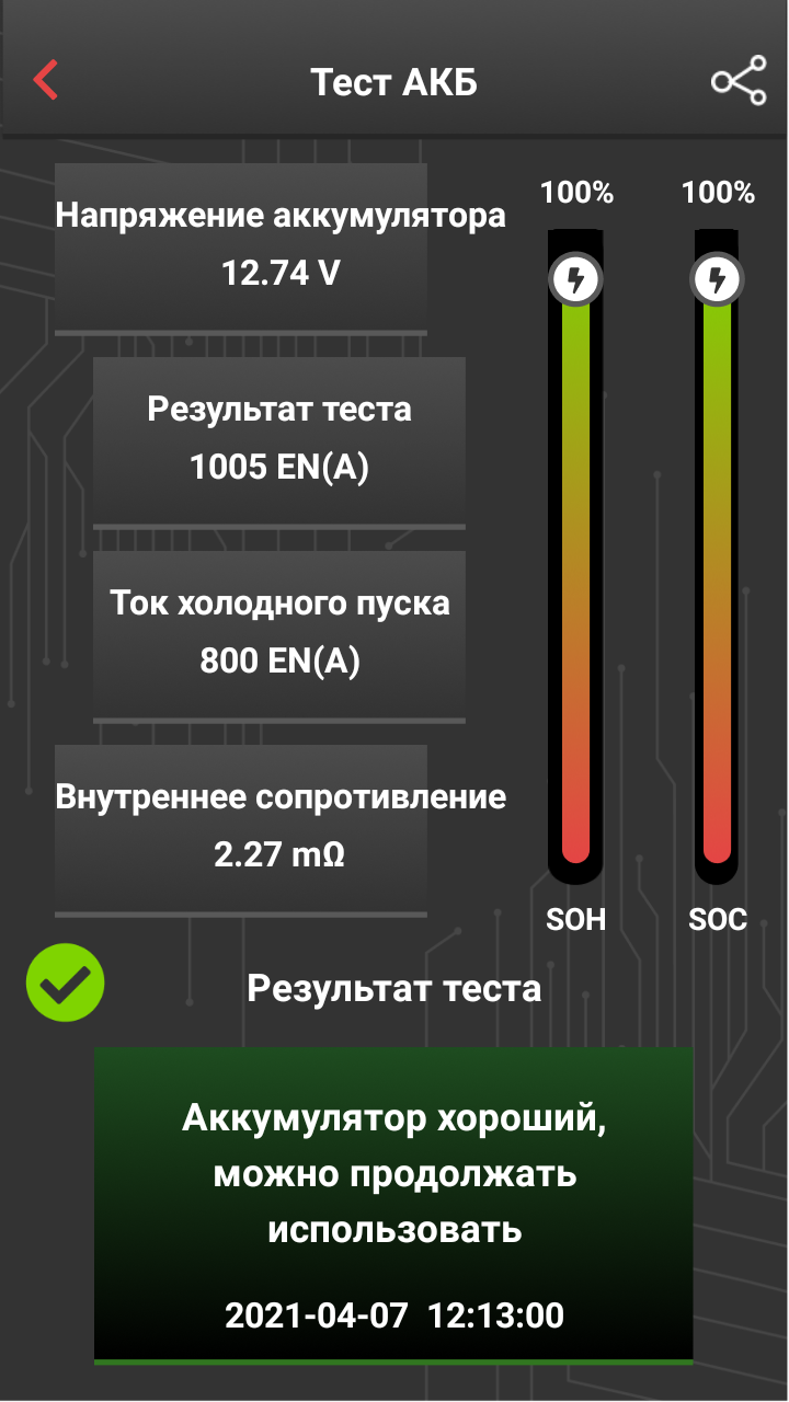

прошло чуть больше 3 недель с последних замеров. тестер IC-110 показал точно такую же картинку, как 23 февраля. плотность по всем банкам 1.295.
Дико интересно, какая же была плотность до долива и сколько всего жидкости может быть в такого размера банках.
Winter4x4
сегодняшний замер
плотность 1.3, похоже, таки все перемешалось )))
кто-то может подсказать, как рассчитать начальную плотность и количество электролита, если после долива 50 мл/банка плотность стала 1.3? примем, что за это время вода не испарялась.
