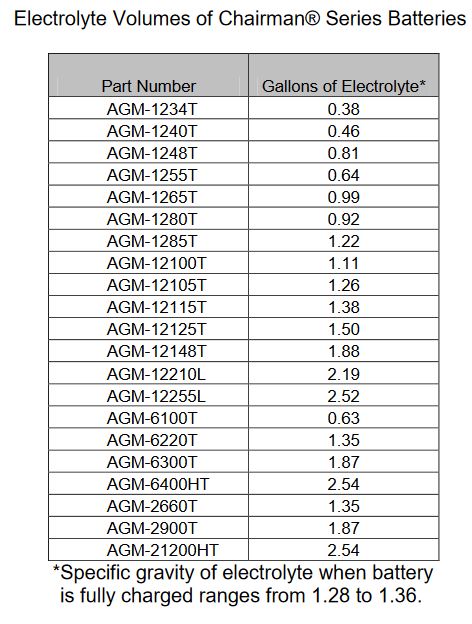

Цитата: Серик от 07 Апр. 2021 в 14:19на 80 Ач емкости 1 литр электролита  для одного элемента.
как бы в этом АКБ весь объем банки вместе с пластинами, сепараторами, матами и прочей требухой всего чуть больше литра получается )))
вот тут https://www.drive2.ru/l/542072427706845034/ человек пробовал прикинуть объем электролита по аналогии с АЖМ, которые надо заливать перед эксплуатацией. по аналогии с его АКБ, получается, что в 80Ач АКБ должнго быть 0.6 - 0.69 литра на банку...
вот еще пример, из которого можно вычислить примерное соотношение Ач/л для АЖМ акб https://bikepost.ru/blog/garage/13026/%D1%82%D0%B5%D1%85%D0%BD%D0%BE%D0%BB%D0%BE%D0%B3%D0%B8%D1%8F-agm-%D0%B0%D0%BA%D0%BA%D1%83%D0%BC%D1%83%D0%BB%D1%8F%D1%82%D0%BE%D1%80-%D0%B8%D0%B7-%D0%BA%D0%BE%D1%80%D0%BE%D0%B1%D0%BA%D0%B8.html тут на 8Ач заливается 0.384л электролита плотностью 1.32, т.е. 0.064 на банку, в пересчете на 80Ач выходит 0.64л. Примерно картина стала ясна, спасибо.
ЗЫ удалось выяснить еще, что с 18Ач Varta мотоциклетной в комплекте идет 0.87л электролита пл. 1.32
Vova_n
Думаю пригодиться.
Winter4x4
[user]Vova_n[/user],
спасибо, но сильно размытые данные..  согласно приведенной Вами таблице - 3.48 литра на батарею, т.е. 0.58 л... что не совсем соотносится, скажем, с мотобатареями АЖМ...ну и "*соответствует плотности электролита полностью заряженной батареи от 1.28 до 1.32" тоже оставляет широкий простор для домыслов и размышлений... поизучав комплектации мотобатареий АЖМ той же Варты, пришел к выводу, что варта в мотоажм комплектует 1.32. не вижу причин думать, что в автоажм льется электролит другой плотности. моя таки вышла на 1.30 при добавке около 8% воды. маты не переувлажнены, батарея живее всех живых, в зависимости от Т показывает 970-1015en пусковой ток... сопротивление  в районе 2.4 мОм +-... время покажет, но покамест я нисколечки не сумневаюсь, что я изначально поступил правильно, долив водички в новую батарею и погоняв ее некоторое время до того, как поставить на машину.

Vova_n
Цитата: Winter4x4 от 18 Май 2021 в 23:28что не совсем соотносится, скажем, с мотобатареями АЖМ
Табличка как раз от тяговых AGM не мотоциклетной серии и наличие небольшой разницы в зависимости от производителя и назначения вполне нормальное явление.
Таблица от производителя Concorde Battery Corporation, довольно серьёзный производитель в соединённых штатах, видимо их технологии позволяют получить большую ёмкость при меньшем количестве электролита.
Winter4x4
[user]Vova_n[/user], да я ж не против, табличка для сведения действительно интересная, я посмотрел, что это за батареи.. таки Вы правы - они немного не стартерные ))

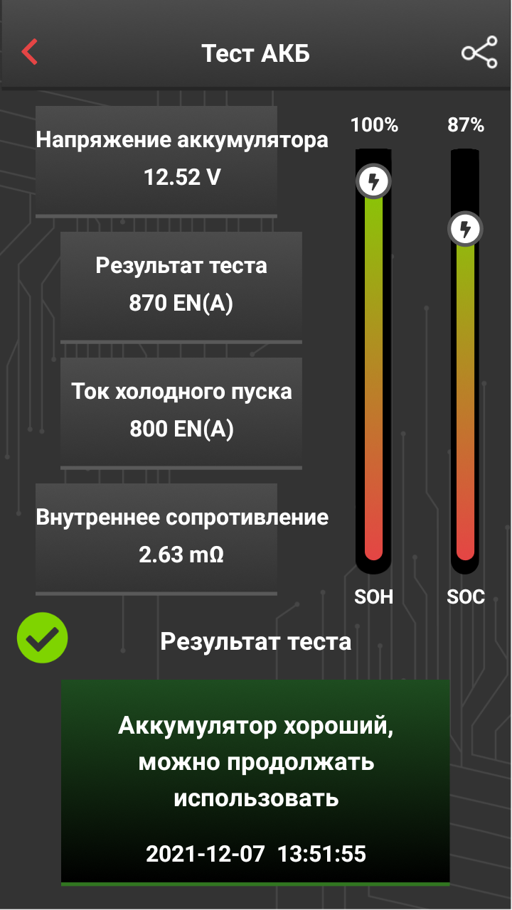

Winter4x4
итак, у упомянутой батарейки появилась подружка.. опустим подробности, что как и зачем, но в поле постоянного наблюдения попалась Varta Silver AGM Dynamic 80Ah 800А выпуск апрель 2021, Цвиккау, 7.12.2021 приобретена в магазине, следов подключения к клеммам не имеет. отличие внешне только в цвете корпуса - серебристый, ну и в наклейках. Да, еще одна мелочь бросилась в глаза - нет даты на клемме. замер показал
поставлена на заряд до 14.8В током 5А.. кушает.. утром будет отвезена владельцу и установлена на борт MERCEDES-BENZ A 200 2013 г.в.
так как батарея на гарантии и не моя, вскрытия и доливов-зарядов не будет. будут периодические замеры состояния  и сравнение с с моей, которая на пол-года старше.  утром перед установкой сделаю замер, но, думаю, особого смысла нет, ибо отстоя не будет. но сделаю ради интересу...

Winter4x4
Варта простояла под зарядом около 14 часов 14.8В, 5А. к окончанию заряда ток составил порядка 0.250-0.300А.
замер IC-110 спустя 3 часа после окончания заряда показал НРЦ 13.08В ТХП 900А, Rвн 2.55мОм
BMW показал НРЦ 12.72В ТХП 990А, Rвн 2.32мОм

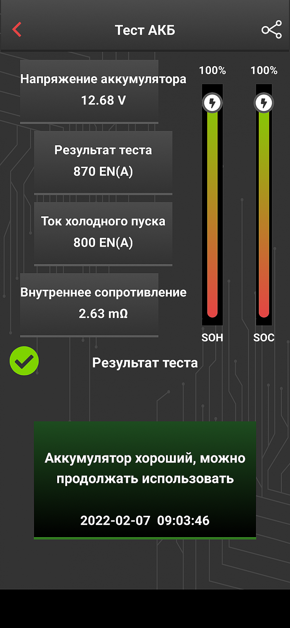

Winter4x4
если кому еще интересно - вчера сделал замер ic-110. температура около 25*С, батарея месяц просто прокаталась под капотом. Rвн=2.44 ТХП 935А
За прошедший внедорожный сезон несколько раз напрягалась лебедкой, но не критично, пару раз сильно просаживалась термоодеялками (45вт одно, соответственно, 90 вт два) до состояния некручения стартера. напомню, акб живет в паре с ЛТО 40Ач и в большую часть времени просто утяжеляет морду авто, по мере необходимости подзаряжается от генератора, ЛТО или внешнего зарядника... днями открою пробки, посмотрю на влажность унутри и попробую взять пробы грунта на марсе...
