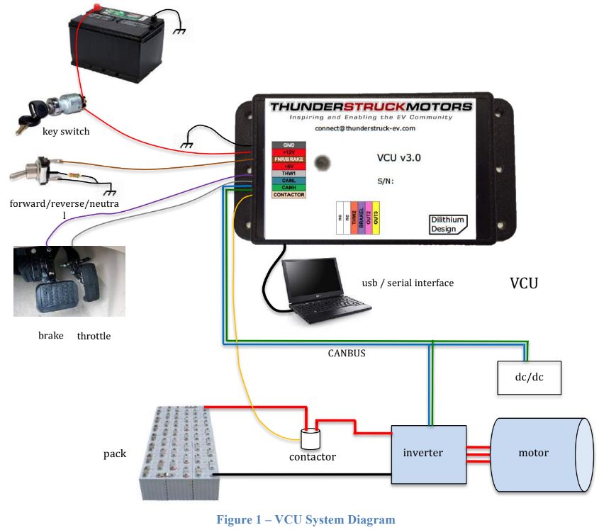

Ага только я почитал что бы этот мотор завести нужно ученую степень иметь, танцевать с бубном   и бабала на прибамбасы в  десяток  моторов.... Может кит какой  попроще будет....
VCU for Nissan Leaf from thunderstruck. Управляет контроллером лифа по КАН. любая батарея от 180в. Возможность подстройки через веб интерфейс.
HEAD-Ekb
 Спасибо, т.е двигатель с инвертором, эта штука с аксессуарами,  батарея и вперед .....
Владимир_87
Запустить инвертор и мотор от лифа, не сложней чем любой другой
