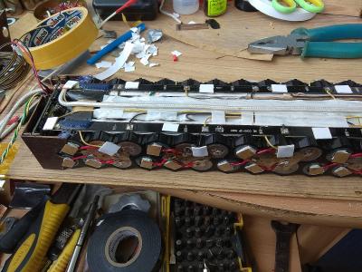

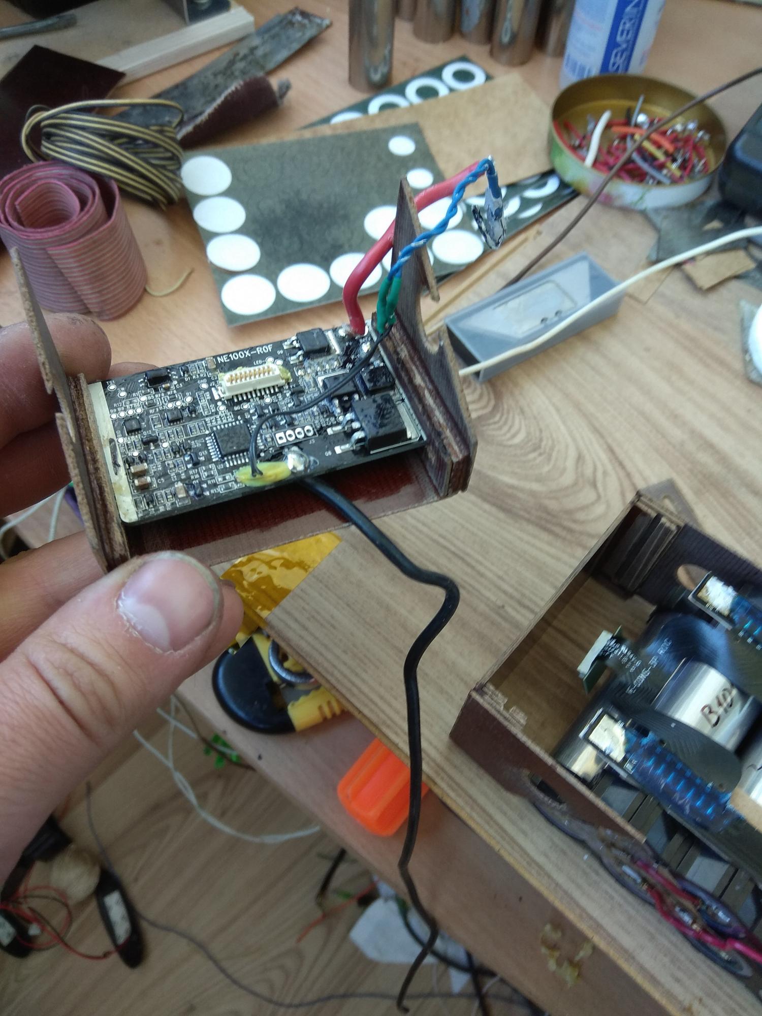

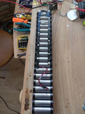

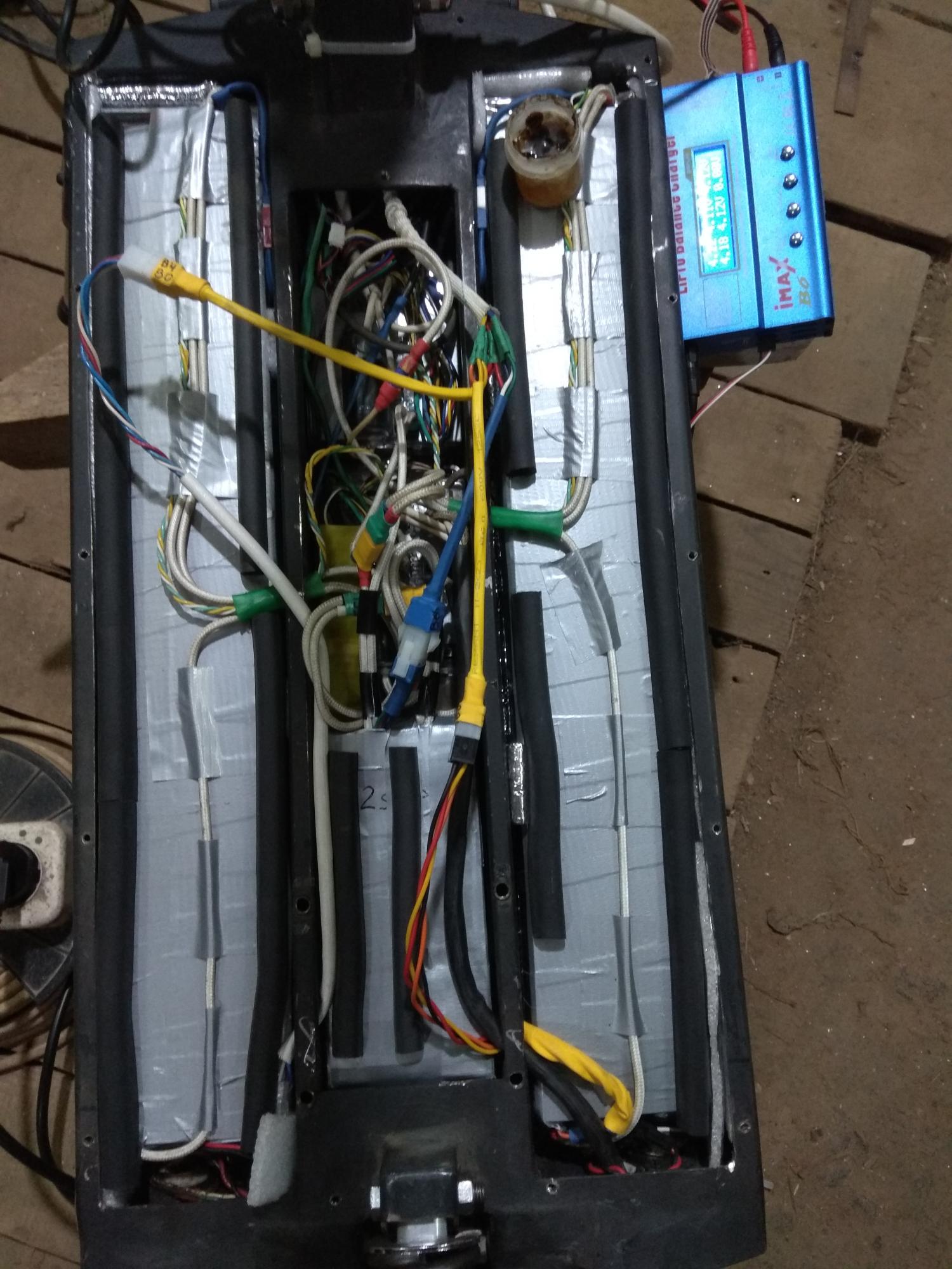

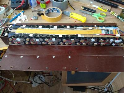

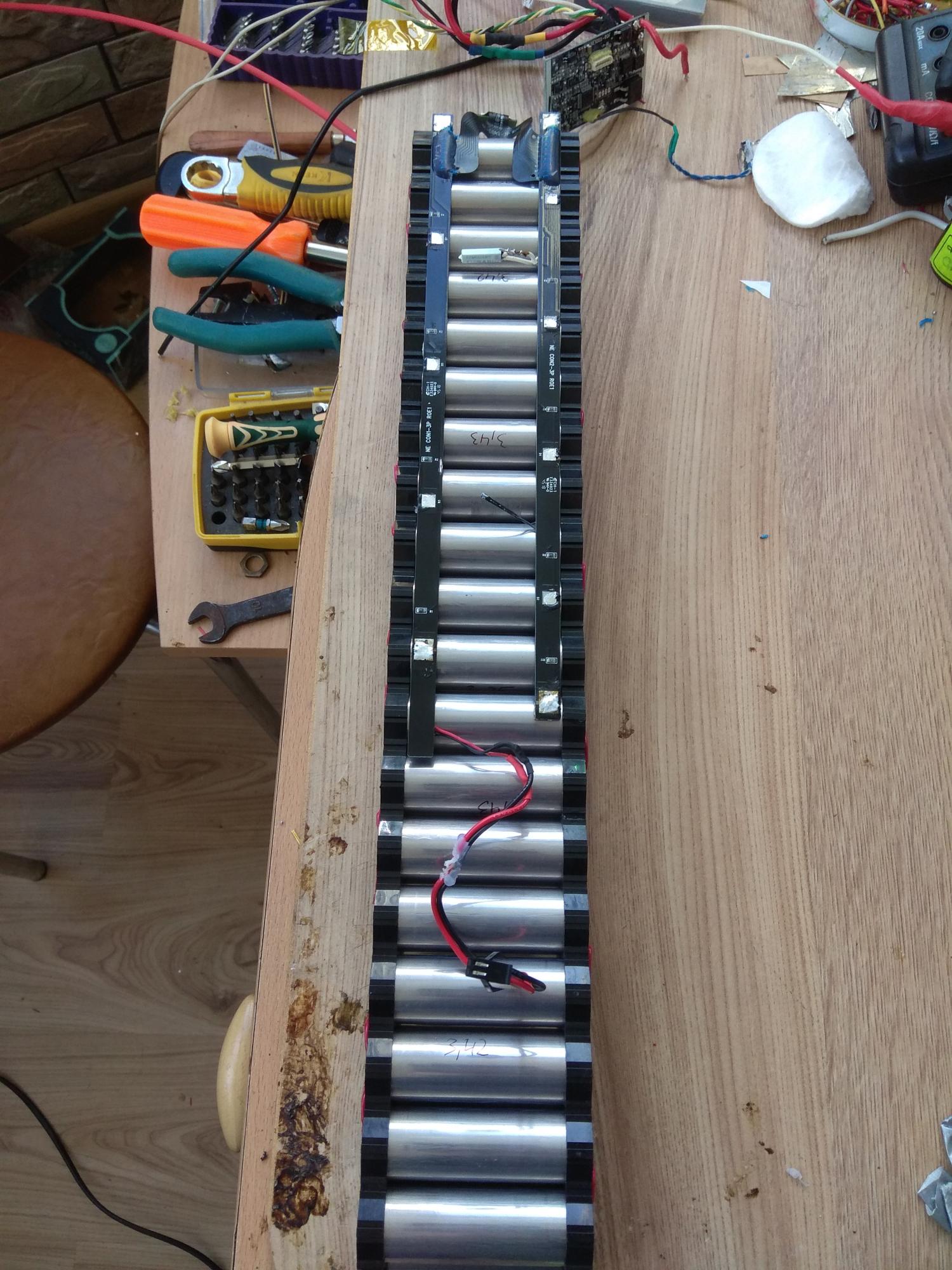

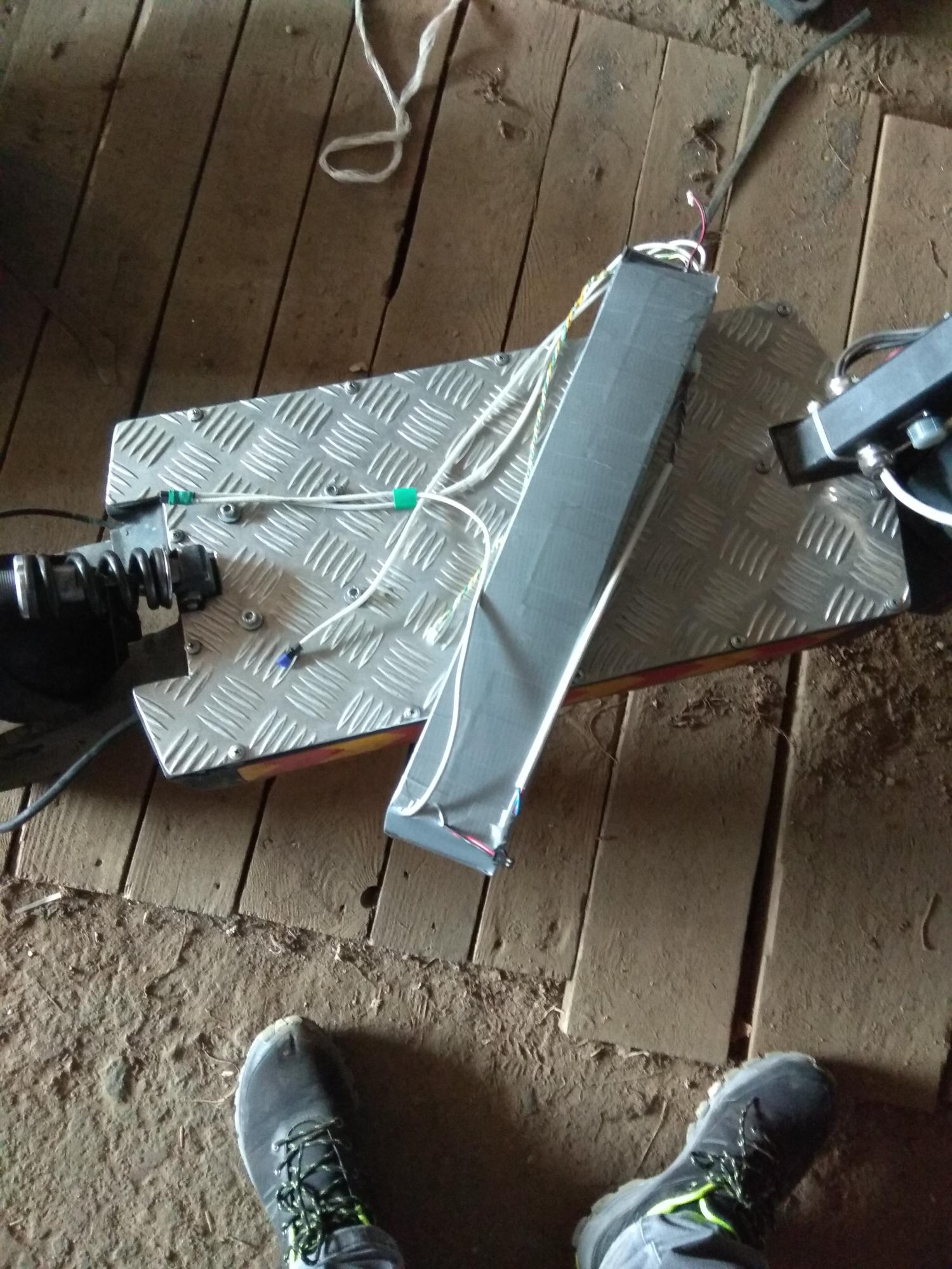

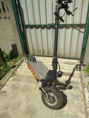

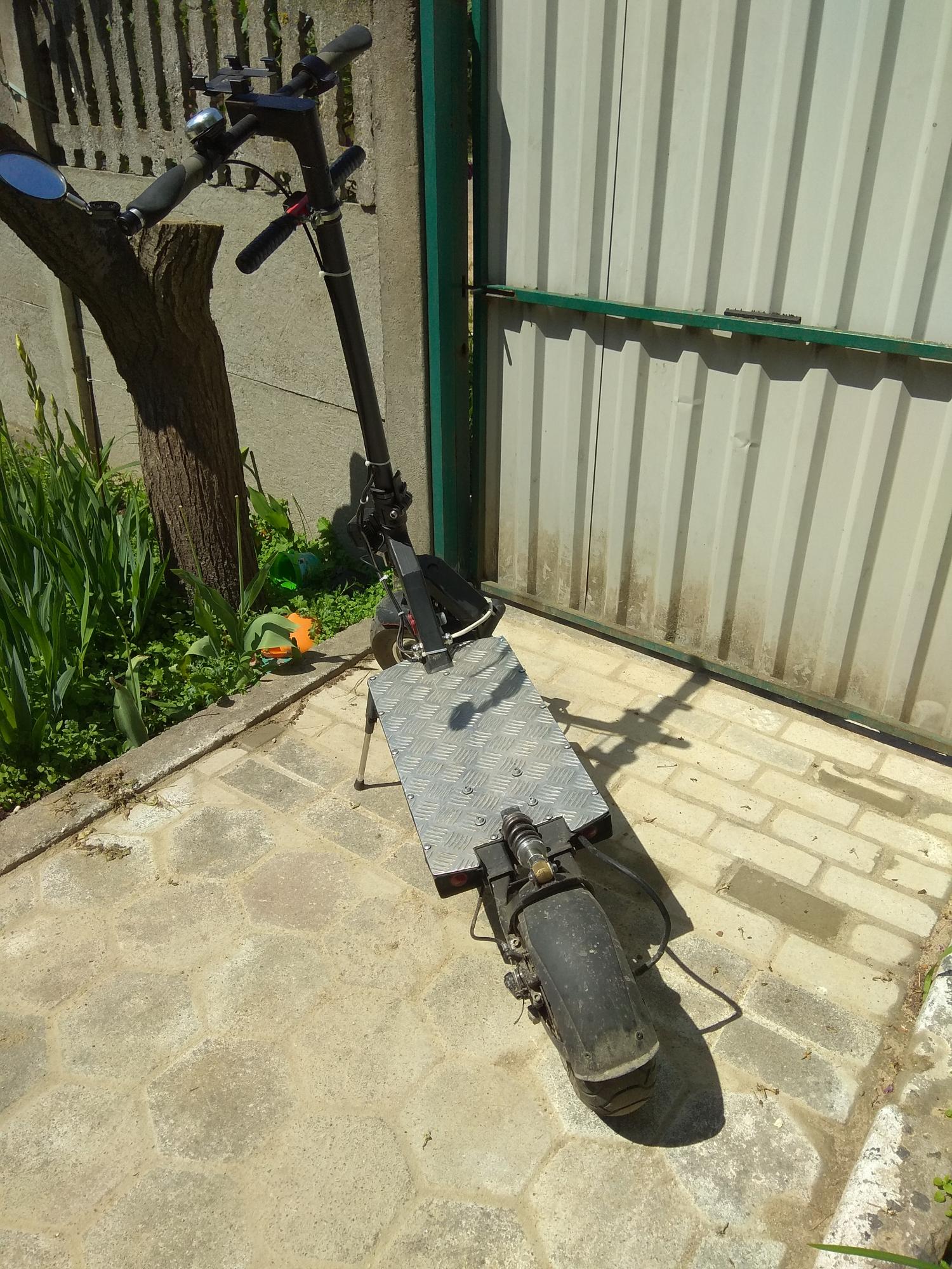

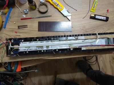

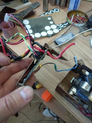

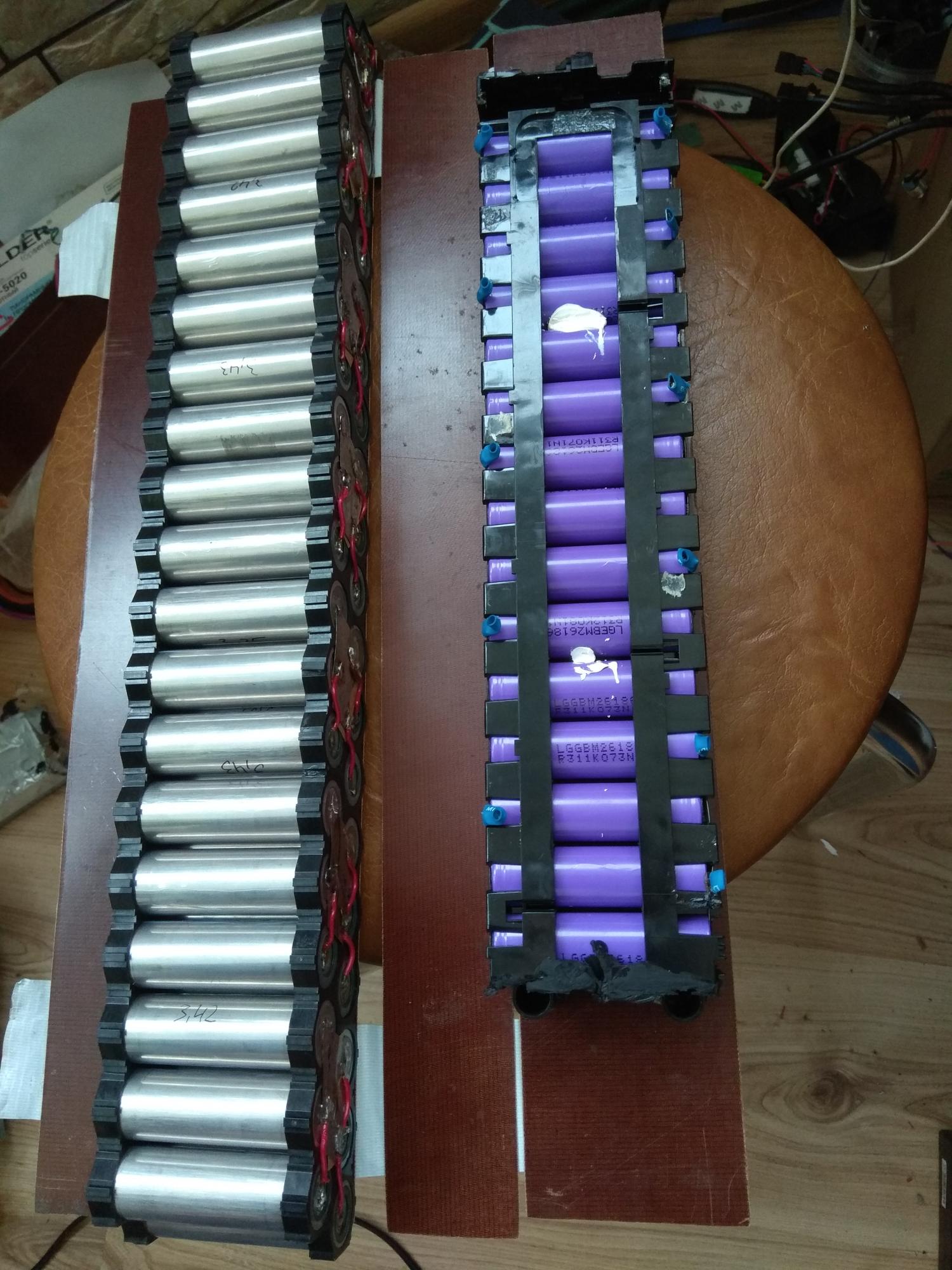

собрал наконец-то себе батарею на 15s6p из элементов тесла 21700 по емкости вышло 25ah примерно пробег получается 60км и максималка 53км/ч. Собирал так, как не надо собирать, но сохранил все ступени защиты оригинальных батарей сяоми.  Контроллеры доработал что бы держали 15S немного фоток

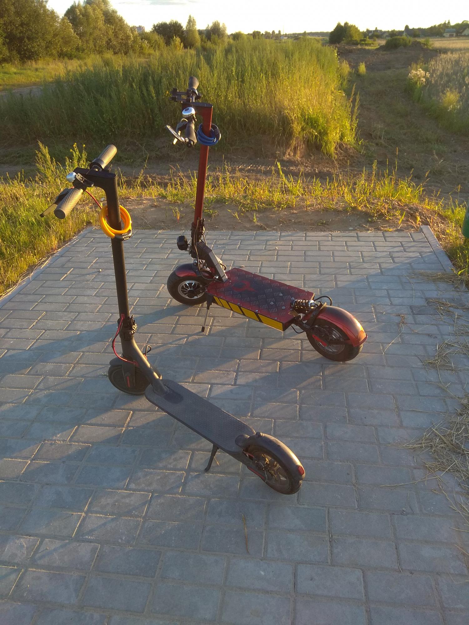

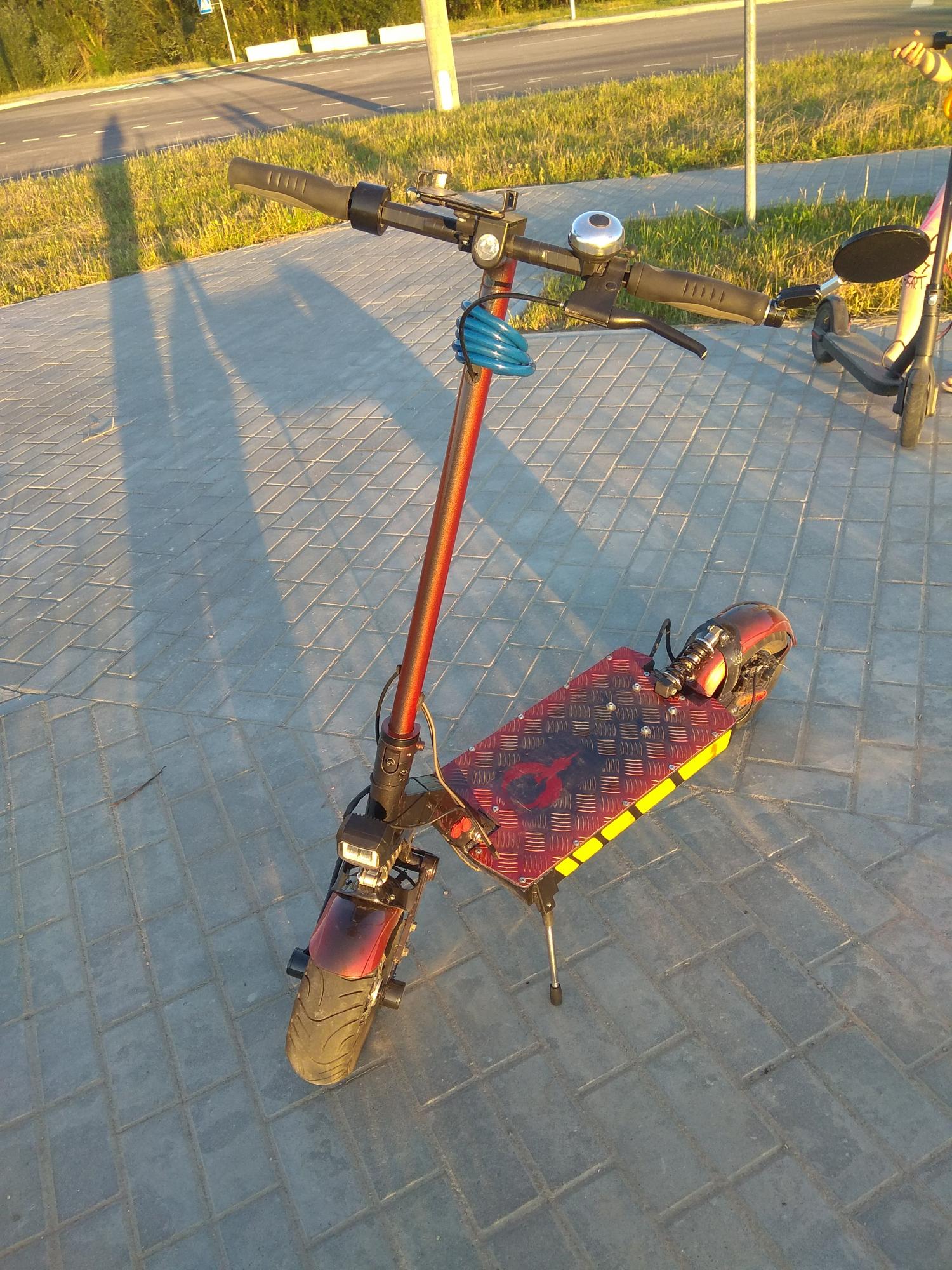

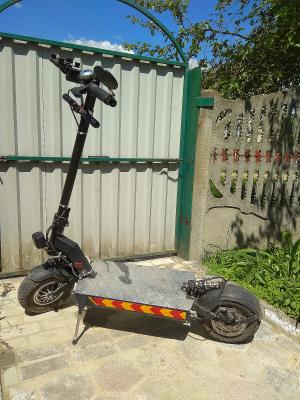

вот как бы самокат и получил почти законченный вид осталось покрасить
_Os
Единственно не понял это основная батка или дополнительная? Внутри деки? Форм фактор просто необычный
ТощийДжо
две таких 13s3p и мелкая 2s6p, короче все сложно) по управлению на скорости 30-50км\ч вроде хорошо идет что по ровной что по не очень дороге, а вот на не большой 10-20км\ч когда поворачиваешь и ускоряешься как бы хочет довернуть колесо в сторону поворота (по ощущениям) при разгоне или что то подобное но это не критично. где то читал про это  на сайте в чей то ветке может даже Бабай писал. И походу это влияние переднего привода либо с трейлом переборщил)

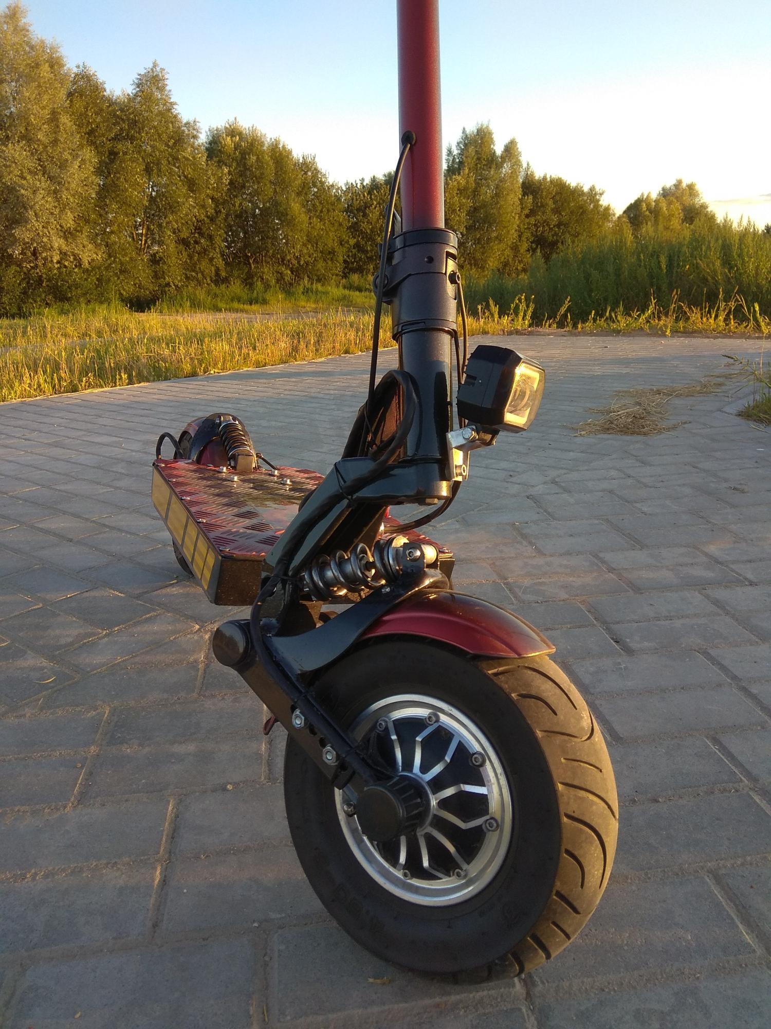

Цитата: _Os от 13 Июнь 2022 в 01:07У меня такая управляемость получается при слишком большом трейле, самокат клюёт на малой скорости. Мне такое поведение не нравится, я уменьший трэйл.

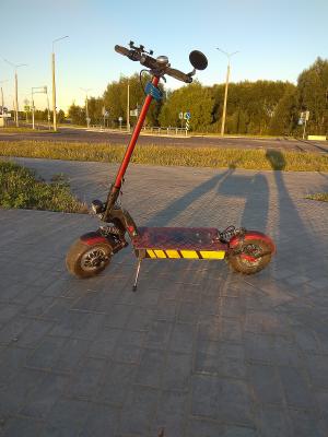

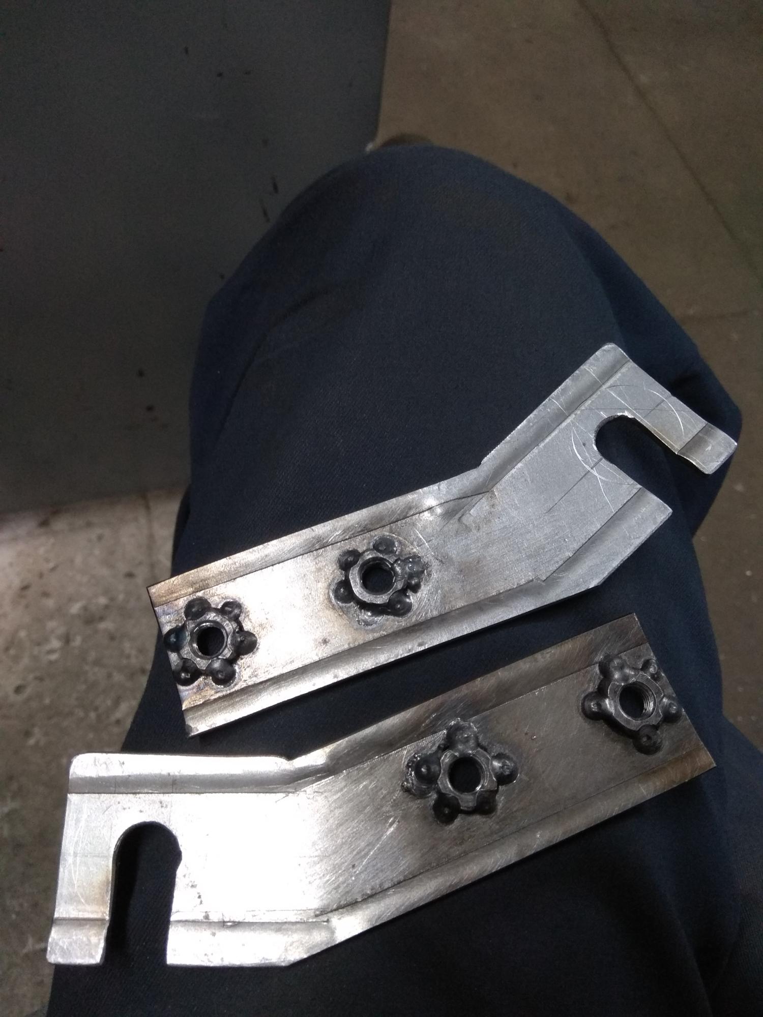

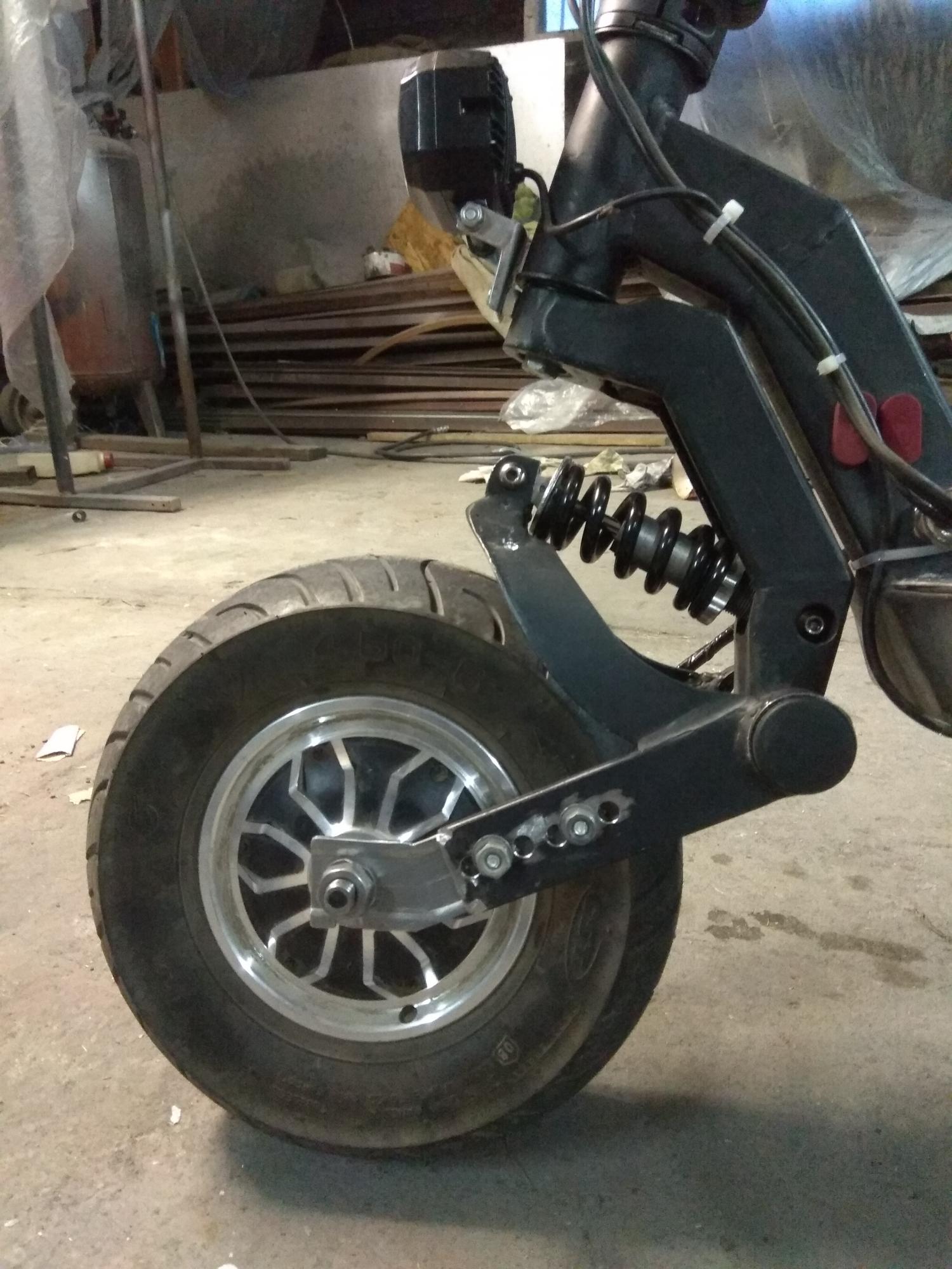

Эксперименты продолжаются) сделал рычаги с изменяемой длиной
Плюс сделал излом рычага немного в вверх а то при удалении рычага слишком высоким становился. Вот рычаг был коротким и плохо рулился на малых скоростях до 30км/ч а выше рулится превосходно, а вот когда рычаг удлинил на 5см получил обратную картину до 30 лучше а после 30 начинает подколбашивать, в результате прикольно наблюдать как изменяется управляемость при даже казалось бы не значительных изменения 1-2см играют важную роль еще бы наклон руля сделать езменяемым :ah:
_Os
Цитата: ТощийДжо от 23 Июль 2022 в 12:21в результате прикольно наблюдать как изменяется управляемость при даже казалось бы не значительных изменения 1-2см играют важную роль еще бы наклон руля сделать езменяемым
В точности! У вас еще полный привод, можно поиграться пропорцией токов вперёд/назад и сделать управляемость как у Порша (ну ладно, Порш как правило заднеприводный)))

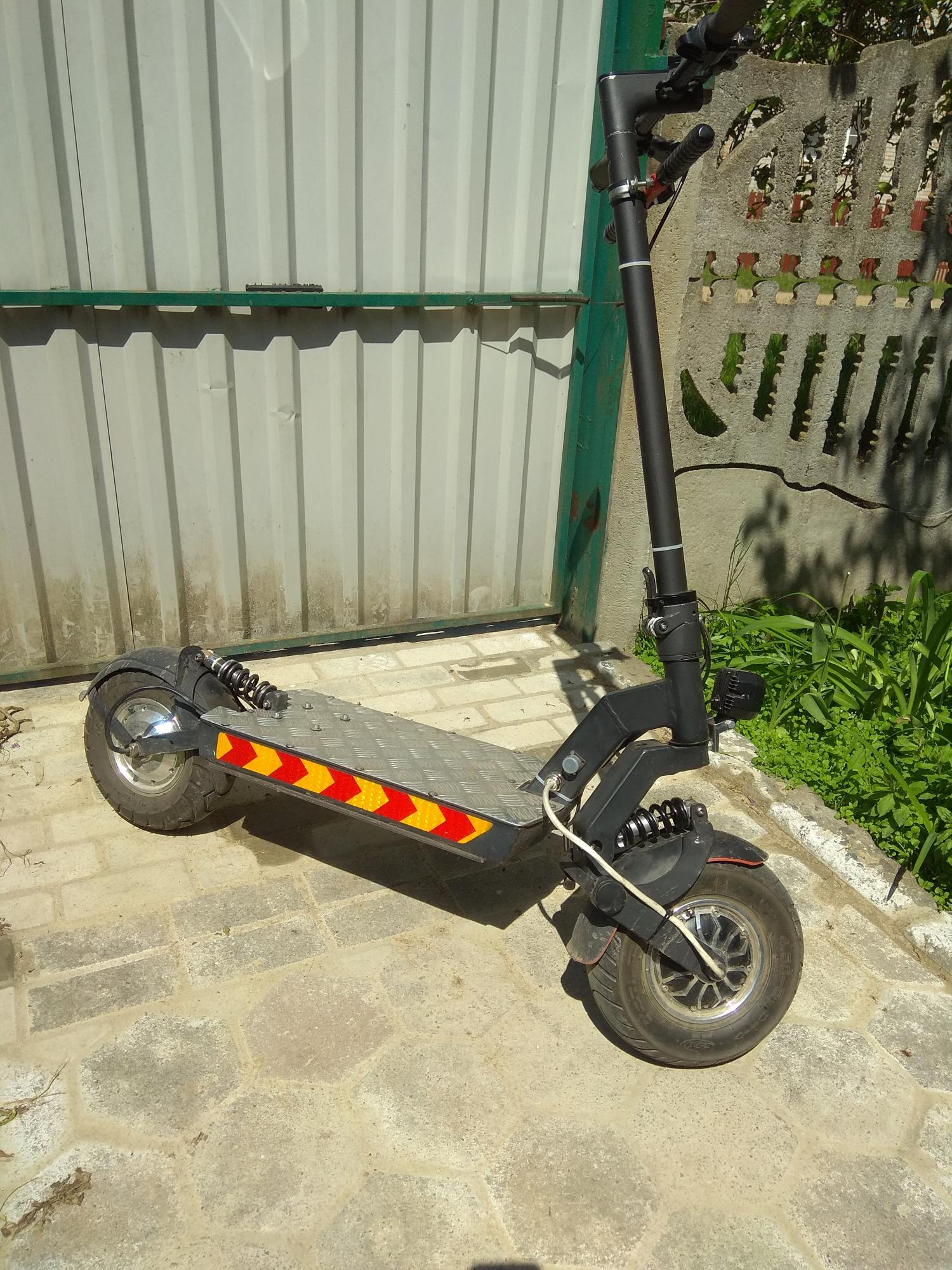

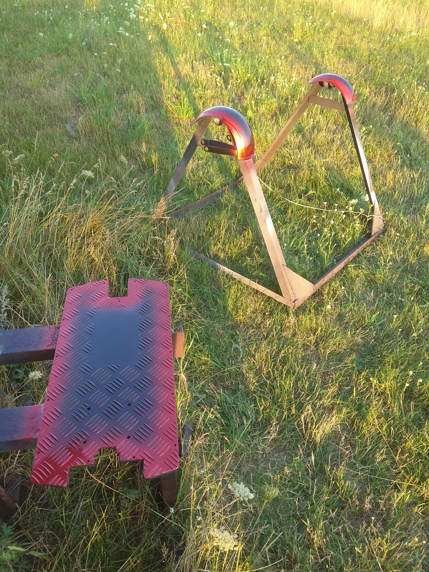

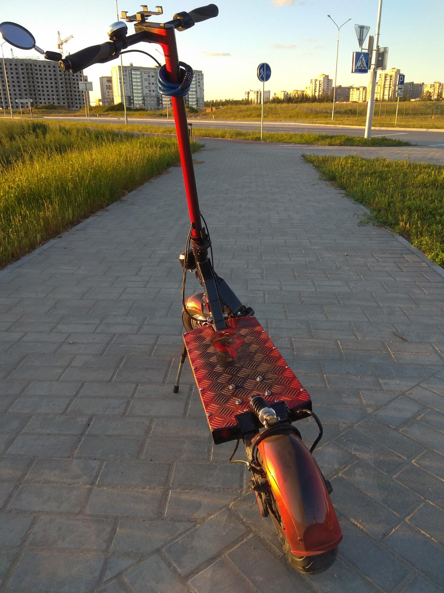

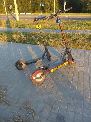

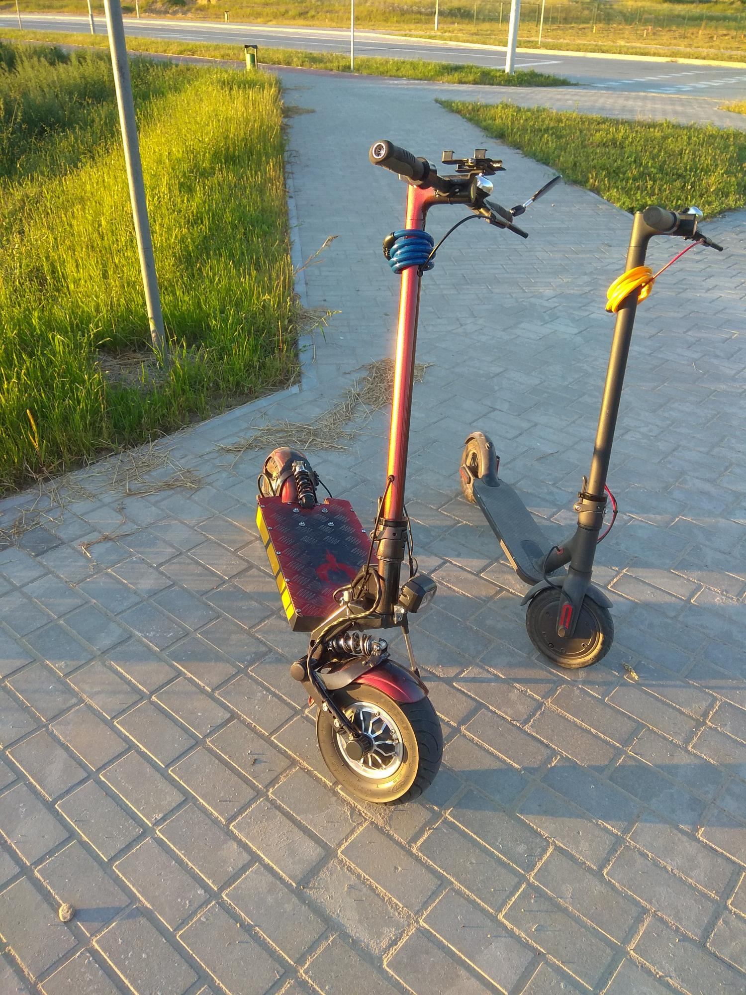

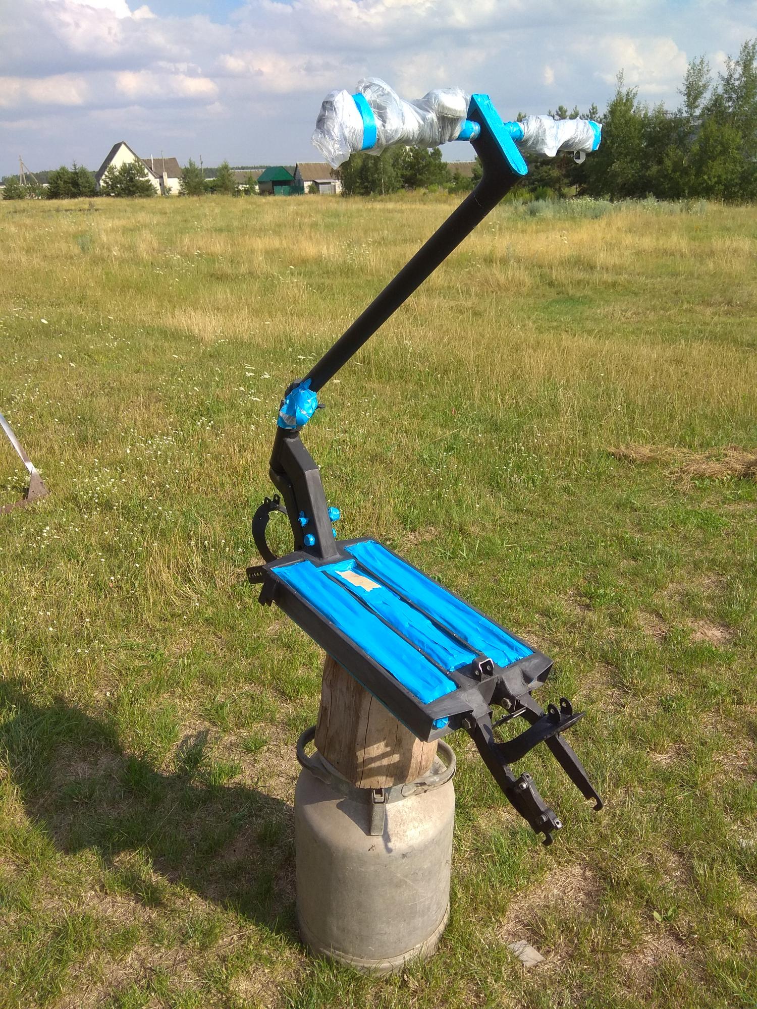

 ну вот и и заключительный этап покраска! правда и тут не обошлось без косяков  :facepalm: как говорят первый блин комом: стояла куча банок и я умудрился смешать один лак с другим, вместо отвердителя  O_O пришлось все смывать %-)
и пару фоток с собратом)
_Os
Что-то мне подсказывает что фотки не передают всей красоты и великолепия  :-D Зафиналили  :wow: какие в итоге ТТХ получились?

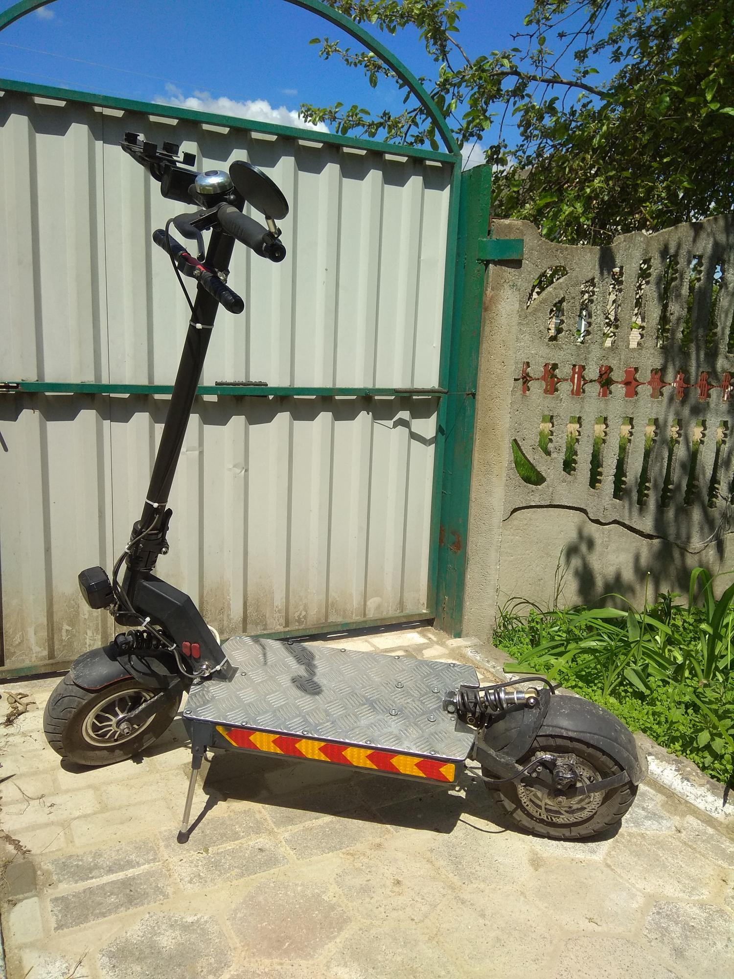

ТощийДжо
Да ничего выдающегося: 35кг, 60км (реальных) пробег, 55 км/ч максималка, 2 батареи по  15s 13ah,  контроллеры от м365 и bms(все что осталось от xiaomi а ну и руль)) из плюсов отличная амортизация) на что собственно и был упор и в принципе велосипедное управление что стоило не мало сил)

Цитата: rx3avs от 08 Авг. 2022 в 22:04соединение параллельное?
Да, ячейки все с одной батареи просто моя рама не позволяла собрать одну)
