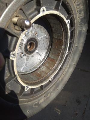

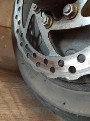

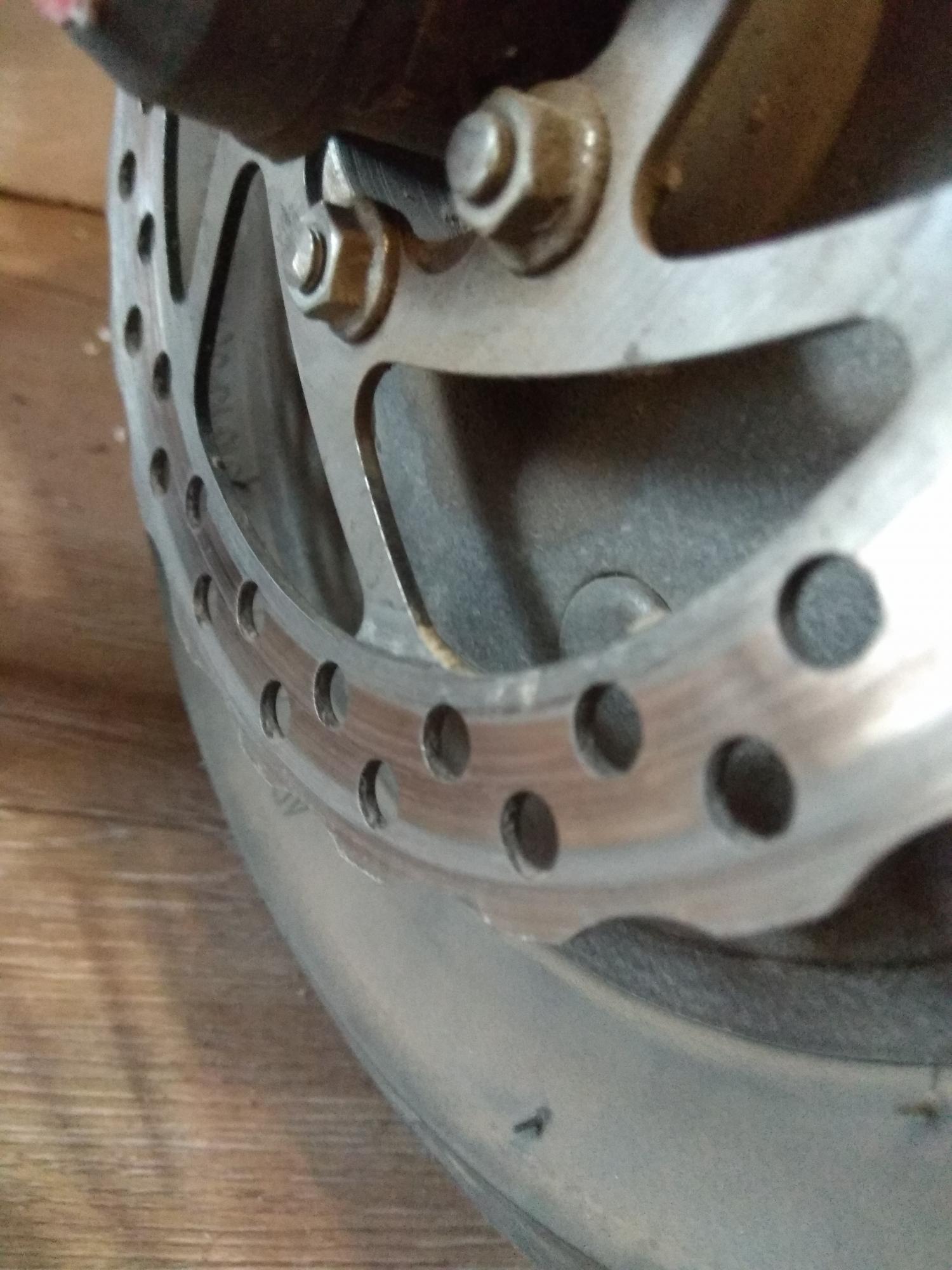

[user]_Os[/user], Медь наволакивает как раз в бороздки, оставленные предыдущими дорогими колодками.
Тормозит равномерно, но резковато. На одном самокате передний тормоз стал визжать, как у авто при резком торможении,-  завтра сниму проверю из-за чего.
ТощийДжо

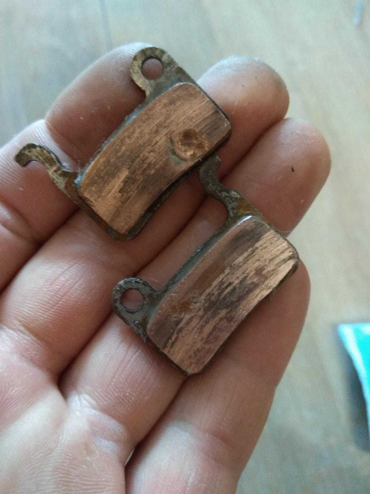

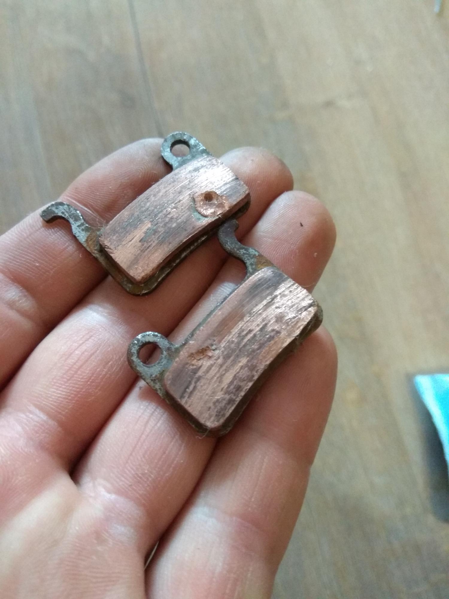

Цитата: Иван Сусанин от 02 Июнь 2021 в 02:21Тормозит равномерно, но резковато.
Поездил день, сразу это заметил, эффективность торможения явно подросла диски приобрели розовый оттенок,   пока не испытаю в сырую и дождливую погоду  выводы делать рано.

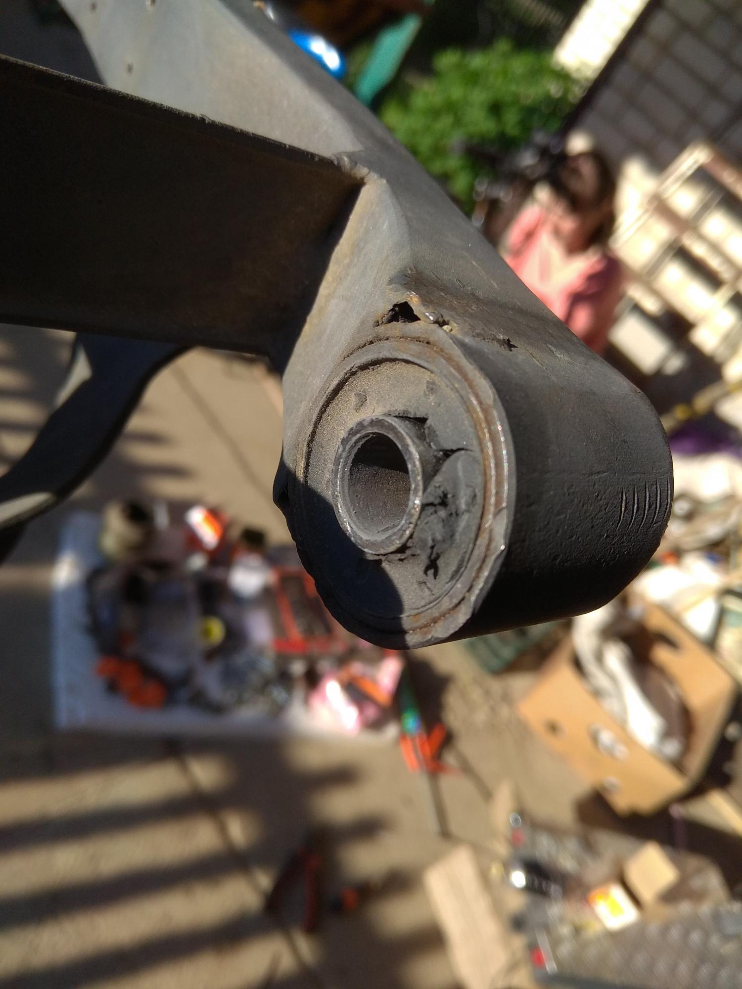

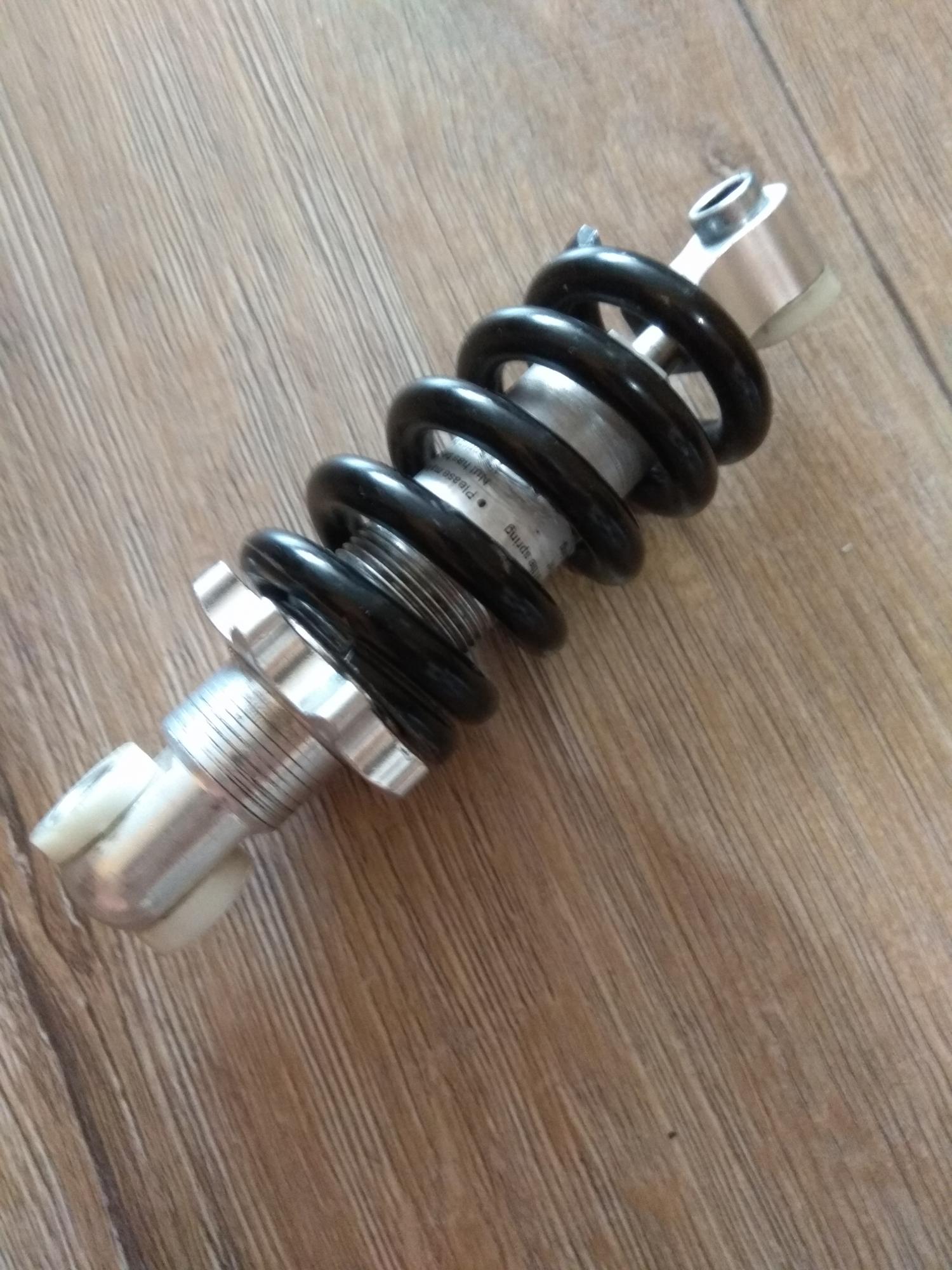

Избавился от сайлентблоков в задней подвеске
Один прилично порвало второй держался, но уже треснул. поставил подшипники и стало ещё мягче и ушли подруливания при кренах и поворотах. А я думал с сайлентблоками будет меньше трясти но походу ошибался.
Добавлено 09 Июнь 2021 в 23:31
Колодки пока показывают не плохие результаты, но об этом ещё рано.
ТощийДжо
 А сегодня нашел в чем было лучше на сайлентблоках, мягче проходятся большие бардюры и тому подобные препятствия с ударными нагрузками но минусов больше

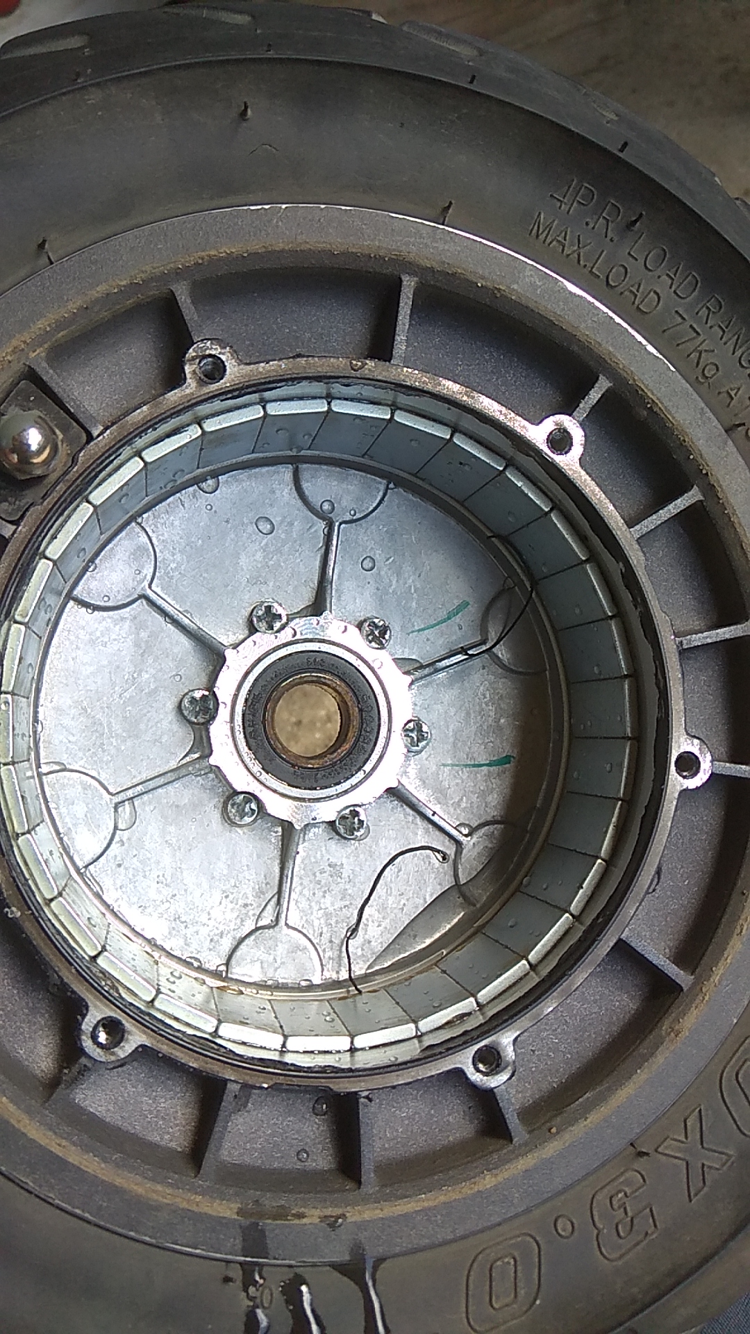

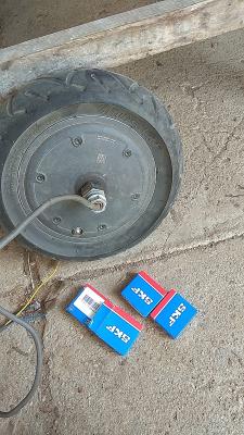

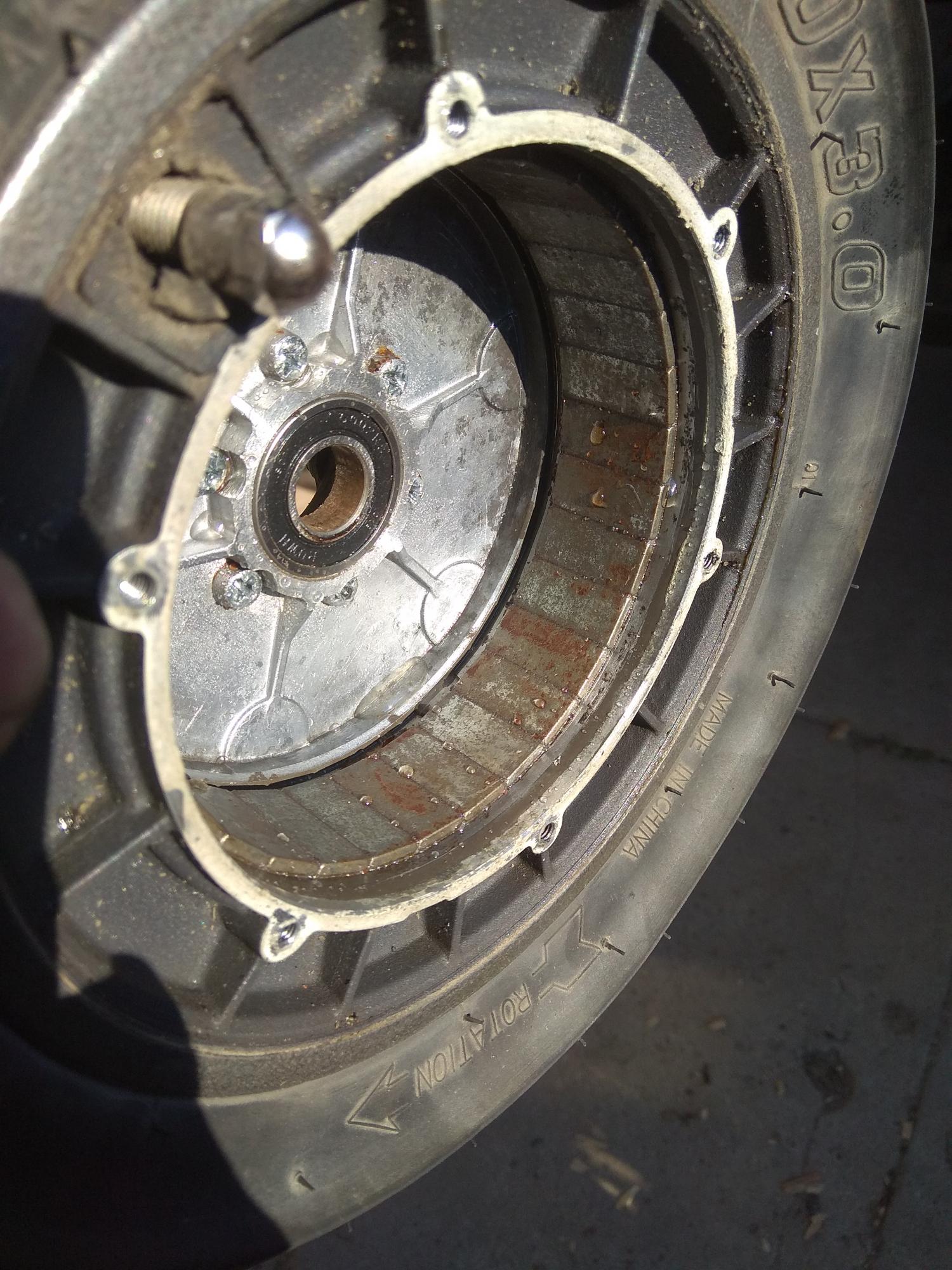

Недавно попал под ливень пришлось плыть по лужам выше оси колес, 3 из 4 подшипников ушли на тот свет через пару дней, но их давно пора было заменить. Герметизация оказалась на уровне в деке было сухо, а моторы вода попала
По медным колодкам: тормозят отлично, износ минимальный, диск стал даже лучшие выглядеть чем раньше, из минусов не очень приятный звук при торможении а недавно начали скрипеть как у авто, при экстренном торможении есть ощущение что колодки плывут
В дождь тормозят отлично
_Os
У вас теперь столько меди осталось на тормозном диске что трение теперь меди по меди )) Жестко наверное схватывает? К выбору подшипников посоветовал бы подойти серьёзно, дешман не ставить (как я  ;-D)
Paxxa
Цитата: _Os от 13 Авг. 2021 в 01:11подшипников посоветовал бы подойти серьёзно, дешман не ставить (как я  )
Я себе тож дешман поставил. За 400км пока откатал. Закажу к зиме другие заменю)
_Os
У меня вологодские подшипники посыпались за первый же выезд - порядка 10км  :ireful: скупой (скорее глупый) заплатил дважды, хорошо не клинануло на дороге  :facepalm:
Paxxa
Цитата: _Os от 13 Авг. 2021 в 12:46вологодские подшипники посыпались за первый же выезд - порядка 10км   скупой (скорее глупый)
Нет ну это совсем экономия)
Добавлено 13 Авг. 2021 в 15:05
Или невезуха с поставщиком

в мокрую погоду тормоза мне вообще нравятся и нет такого скрежета как на обычных колодках, схватывают неплохо сразу козалось что сильно теперь привык наверное (торможу больше рекупом вот он схватывает жестко) но еще сделаю комплект из автомобильных. подшипники брал skf дорогие сволочи
Ах да как ты и говорил в колодки бывает влипают мелкие камешки но стираются быстро)

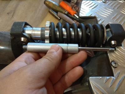

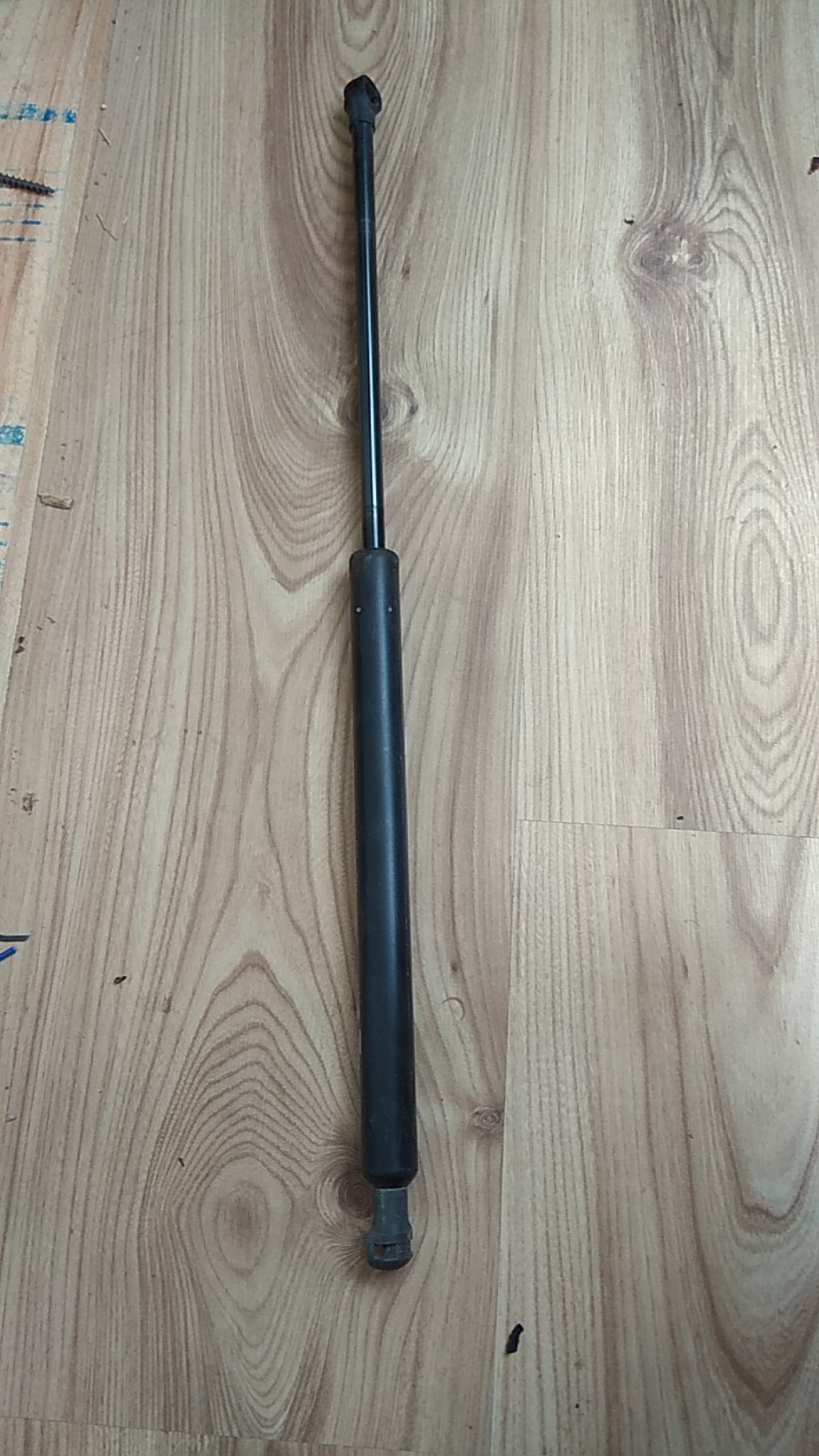

Замутил амортизатор из газового упора(старого) провожу ходовые испытания
В самый обычный аморт вставил кусок газового упора, пока залил масло с гидроусилителя,  гайку выточил под нужный размер получилось не плохо надо будет ещё поиграться с клапаном газового упора а то как-то отскок тугой, по езде стало однозначно лучше, нет раскачки. Посмотрим когда потечёт.
_Os
Очень любопытно! Нет ли подробней фоток? Например разобранного газлифта. Как понял вы разбирали его?
ТощийДжо
Цитата: _Os от 19 Авг. 2021 в 14:03Нет ли подробней фоток?
Да вот как раз все собрал и потом вспомнил что надо было фоток наделать без них сложно понять суть. Хотя рано фотки делать может окажется бестолковоя затея,  надо помучать неделю хотя бы а то уже раз через 3 дня катания масло выгнало. вот доработал) второй день прошел полет нормальный, интересно как шток с регулировкой отскока устроен, где бы посмотреть.
