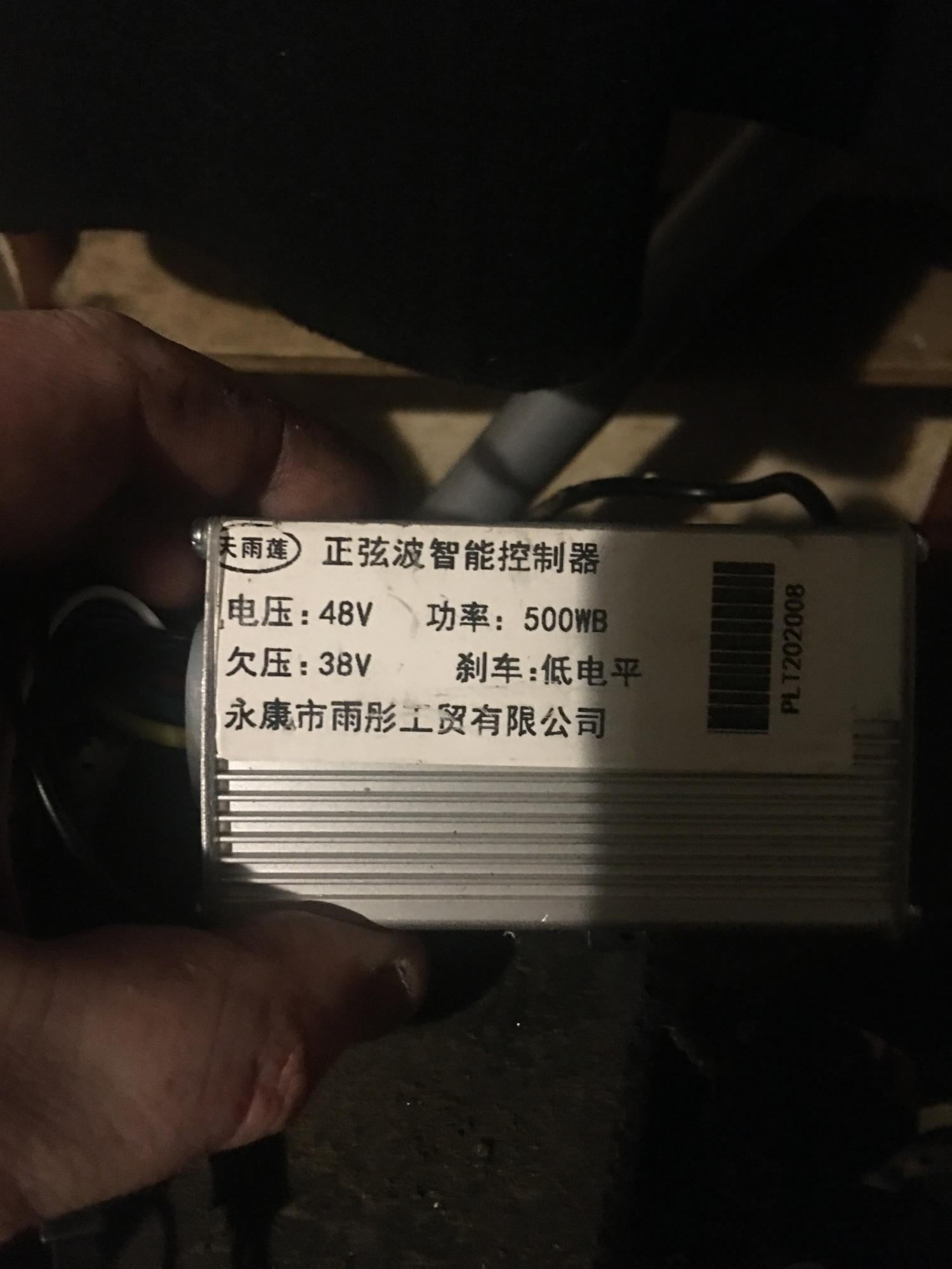

Кугу м4 низкая скорость на хх на 3ей скорости, всего 32км/ч , , контроллер неродной ,

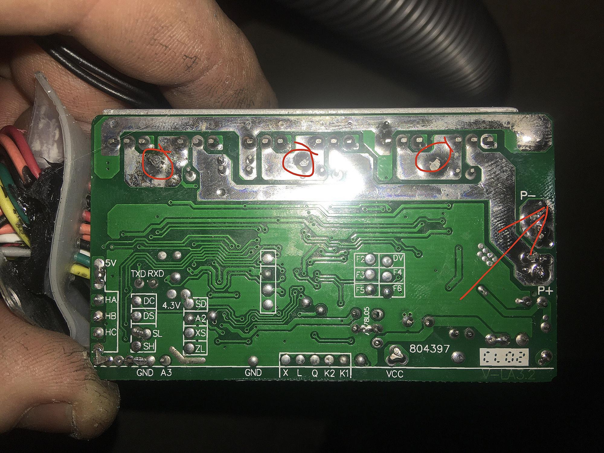

мк с маркировкой 500вт 48в, курок тф-100, ошибок нет, шунт проверил, пропаял, все дорожки силовые пропаял усилил, на полном газу на каждой из фаз напряжение 24,4в, куда копать- не понимаю, сказали, что может контроллер с какой то прошивкой европейской до 15км/ч может быть

2. на контроллере написано хоть что-то, насколько Ампер он?

Скорость хх заменялась конечно в квартире, на контроллере куча китайских иероглифов, есть цифры 48в и 500w

Я отключил и разомкнул все разъёмы, кроме холлов, фаз и дисплея, по пинам контролера инфы толком нет, такое чувство, что он задушен с завода

А можно ссылочку? Как этот контроллер работает с родным курком и дисплеем ? Меня в контроллере ещё напрягает, что при напряжении в акуме 48в в мотор через фазы подаётся 24,4в
А как 24 вольта намерили, чем?
Kostkarp79
А чем меряют напряжение? Наверное н пальцем   , тестером)
13_chip_13
Типо потролить решил, наверно смешно, но я без подкола задавал вопрос, а потому что как я и думал не понимаете что измерили.
