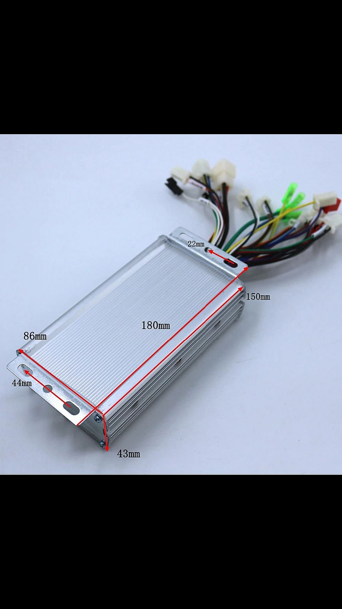

Kostkarp79
В итоге заказал я комплект инфенион с ручкой газа с индикатором заряда, не хочу экспериментов), в Питере за контроллер типа штатного и ручку  газа с дисплеем  хотят в районе 7-8к в разных магазинах, так что 5500 более гуманный ценник, тем более за лучшие по сравнению со стоковым харатеристики
Kostkarp79
В продолжении моих приключений с контроллером, я пообщался с манагерами e4bike, решил , что инфенион на 20а возможно будет маловат , а на 60а уже дороговато и взял контроллер на 30а 12фет без программирования , но с выводами нормальными под функции рекупа, заднего хода, и тд, плюс управление газом с курка , выключением зажигания с ключа, с вольтметром на курке , завтра - послезавтра буду устанавливать. Пока один минус - его размер, в деку влезает впритык.

В общем поменял, но не Марк, другой взял в Питере, самокат прям ожил, правда контролёр в деку немного не лезет). Есть круиз, 3 скорости, задний!!!!ход , тормоз high level, правда не понял пока как он работает, low level просто отключает колесо при подаче минуса
oleg888
а что за контроллер, можно фото или ссылку?

Kostkarp79
Брал на авито , могу ссылочку дать
https://www.avito.ru/sankt-peterburg/velosipedy/kontroller_el.samokatavela_36-48v_18a_ruchki_gaza_2079580513?utm_campaign=native&utm_medium=item_page_ios&utm_source=soc_sharing,
человек в теме шарит, да и ценник очень гуманный, завтра могу видео снять  залить на гугл диск и линк сюда
Добавлено 22 Фев. 2021 в 21:38
Правда размер у него по сравнению с 18амперным  немалый, голову ломаю , как провода разместить в отсеке
oleg888
Цитата: Kostkarp79 от 22 Фев. 2021 в 21:34Правда размер у него по сравнению с 18амперным  немалый,
а на сколько Ампер вы взяли?
