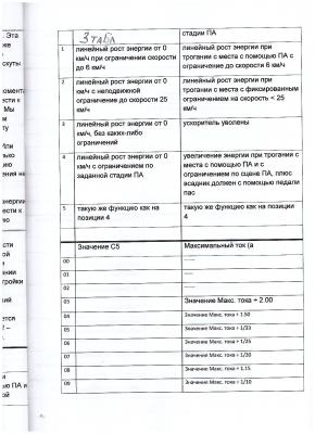

РЗ Режим контроля мощности. Р3=1 (включен режим 5-ступенчатого управления мощностью), Р3=0 (включен режим 5- ступенчатого управления скоростью) при Assist = 1 контроллер будет разгоняться примерно до 12 км/ч (с батареей 48 вольт); при Assist = 2 - до 20 км/ч; при Assist = 3 - до 28 км/ч; при Assist = 4 - до 35 км/ч; при Assist = 5 - до максимально возможной.

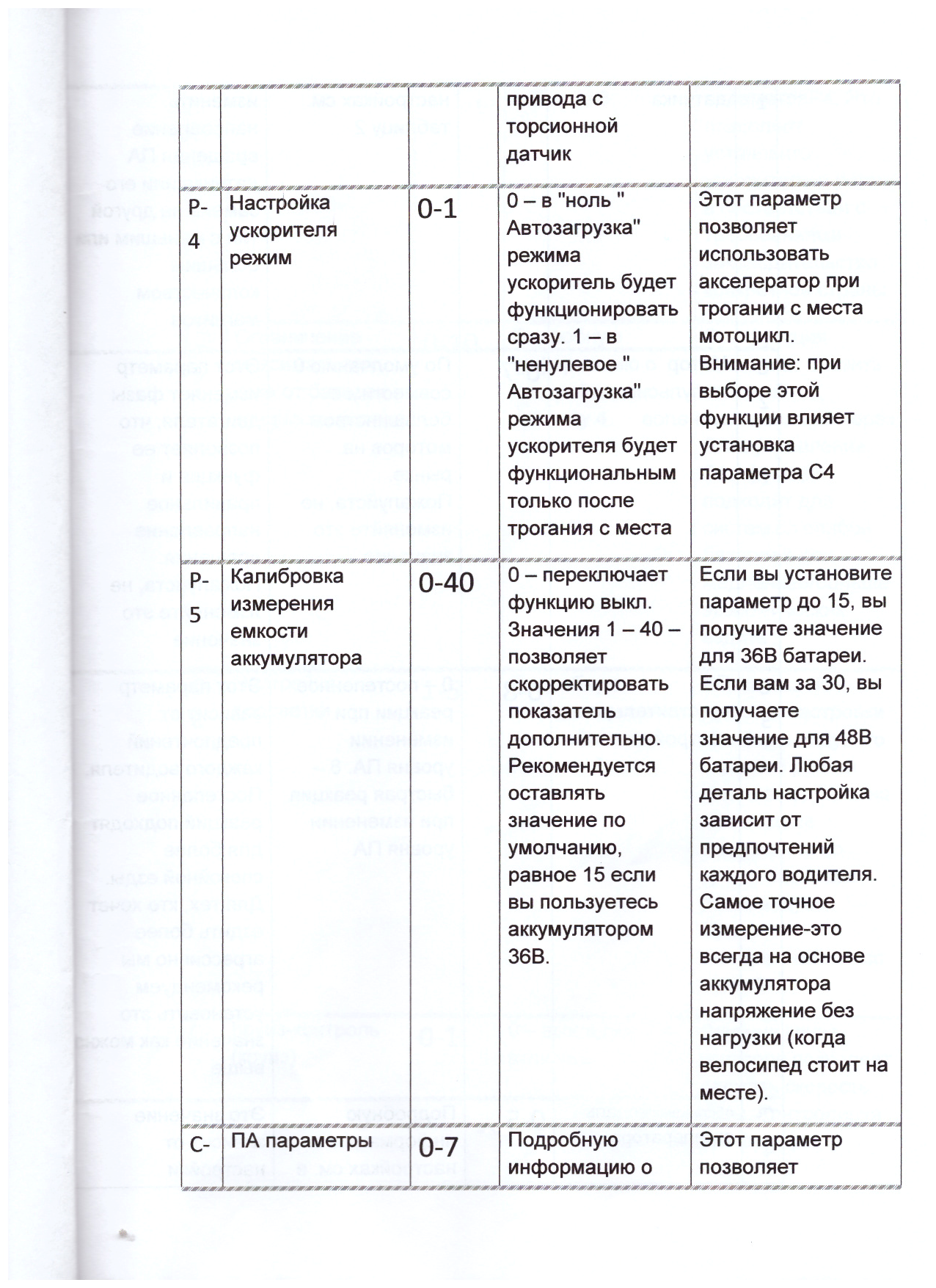

Р4 Режим включения с блока управления. Р4=1 (для включения управления ручкой газа только после начала вращения педалей (при использовании PAS-сенсора)) Р4=0 (для возможности старта с места).
Р5 Режим отображения мощности. Весьма условный "показометр". Для 48-ми вольтовой батареи ~ 14.

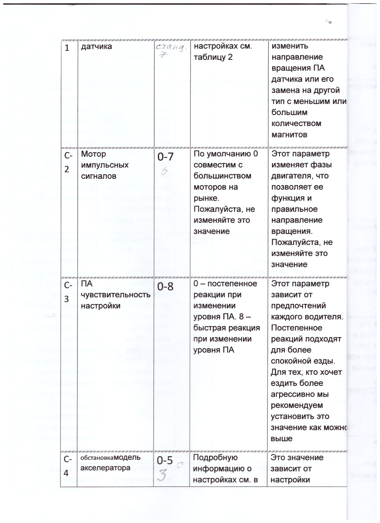

С2 Режим настройки сдвига фаз. По умолчанию=0. Параметр С2 предназначен для настройки сдвига фаз двигателя при использовании синусоидальной составляющей и его значение по умолчанию равно 0. Когда устанавливается другое значение, подразумевается использование особой фазы, на которую и указывает параметр. Диапазон настройки параметра С2 от 0 до 7.
СЗ Режим установки значения уровня PAS при включение контроллера. 8 – восстанавливать то, которое было при последнем выключении велосипеда кнопкой на пульте дисплея, 0-5 – установка значения PAS при включении.

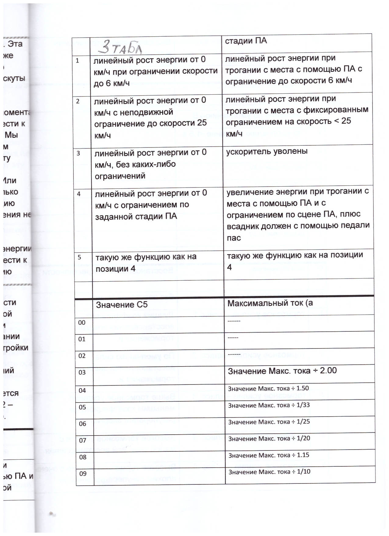

С5 Регулировка максимального тока контроллера. 00 - максимальный ток и очень плавный старт, 01 - максимальный ток и плавный старт, 02 - максимальный ток и плавный старт с минимальной задержкой, 03 - 50%, 04 - 67%, 05 - 75%, 06 - 80%, 07 - 84%, 08 - 87%, 09 - 91%, 10 - 100% от  максимального тока.
     Если же мы выставим С5=00, С5=01 или С5=02, то получим и максимальную мощность и плавный старт с места, особенно актуально для редукторных моторов (увеличение ресурса шестеренок). При этом С5=00 - самый плавный старт.

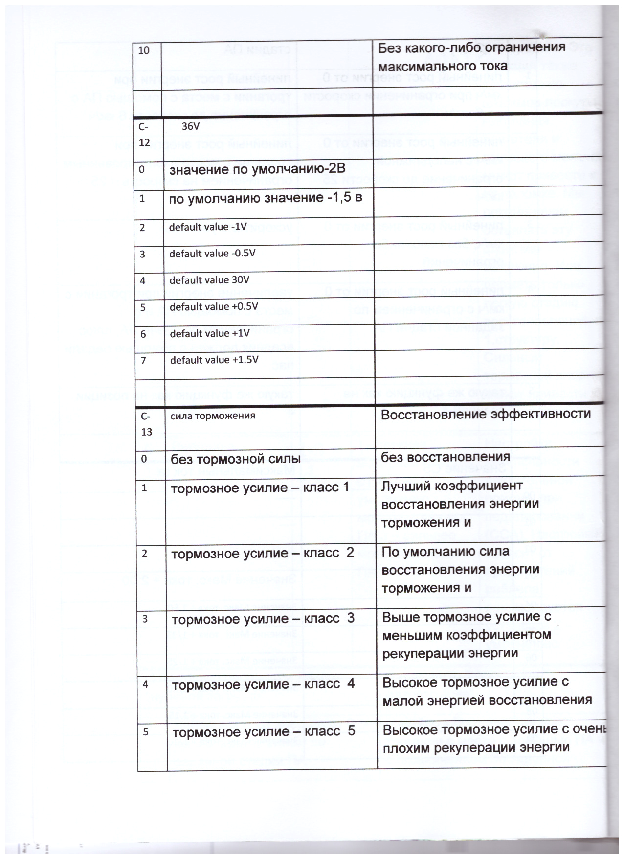

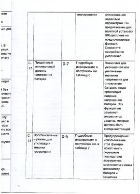

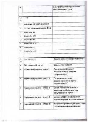

C12 Настройка минимального напряжения контроллера.
0 - 38в, 1 - 38,5в, 2 - 39в, 3 - 39,5в, 4- 40в, 5 - 40,5в, 6 - 41в, 6,5 - 41в, 7 - 41,5в. Совет - чтобы проехать на пару км дальше - выбирайте минимальное значение, но чтобы ощутимо продлить общий срок эксплуатации батареи - выбирайте 7 (41,5в).
С13  Рекуперация. С13=0 (выключена)1-5 уровни силы рекуперации (1 самая слабая, 5 самая сильная)

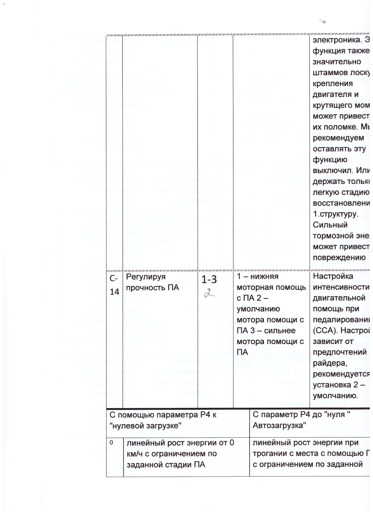

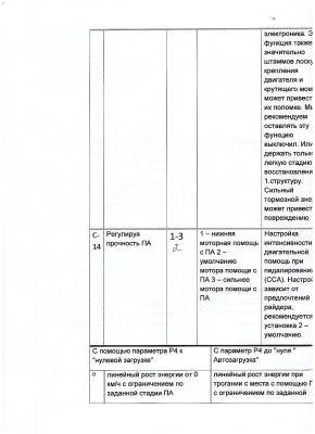

С14 сила помощи мотором при использовании PAS-сенсора.
1 - слабая (примерно 6 / 17 / 30 / 45 / 100% от полной мощности при Assist = 1/2/3/4/5);
2 - средняя (примерно 12 / 22 / 40 / 55 / 100%);
3 - сильная (примерно 17 / 30 / 45 / 66 / 100%).

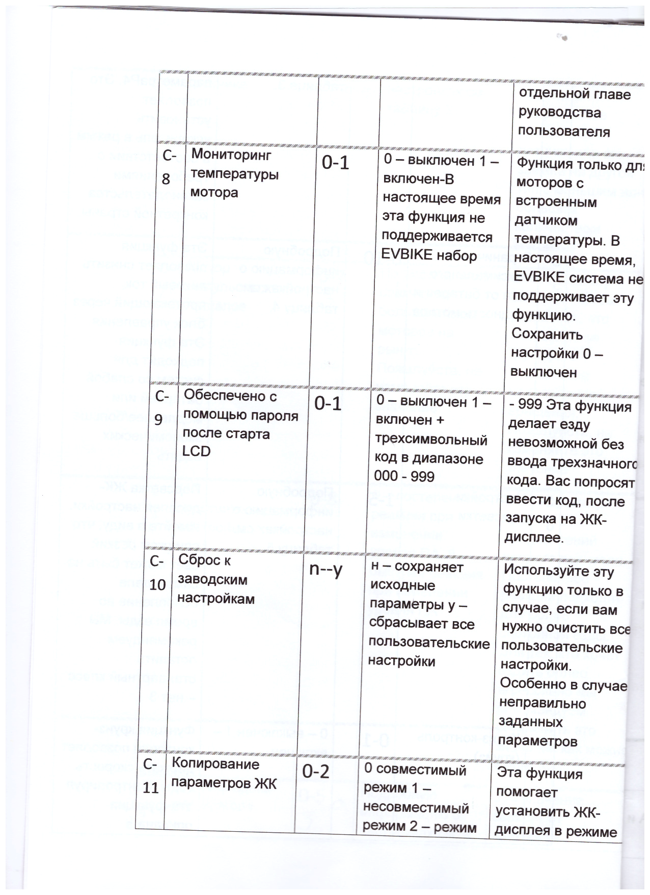

Цитата: Юрий257 от 19 Март 2015 в 21:16
Ребята, приобрел  контроллер с LCD 3 дисплеем, нашел инструкцию на английском, перевод корявый и во многом непонятный,
например как выставить скорость? И еще некоторые настройки по позициям не понятны.
Буду благодарен если поможете разобраться

MIV
не понял что настраивается в режимах С4 и С11.
Merida Matts 6.20; XOFO 350W 48V; Li-ion 48v 10.4 Ah
Steel RAT
C4 - реакция на ручку газа.
С11 - протокол связи совместимый с устаревшими контроллерами.
