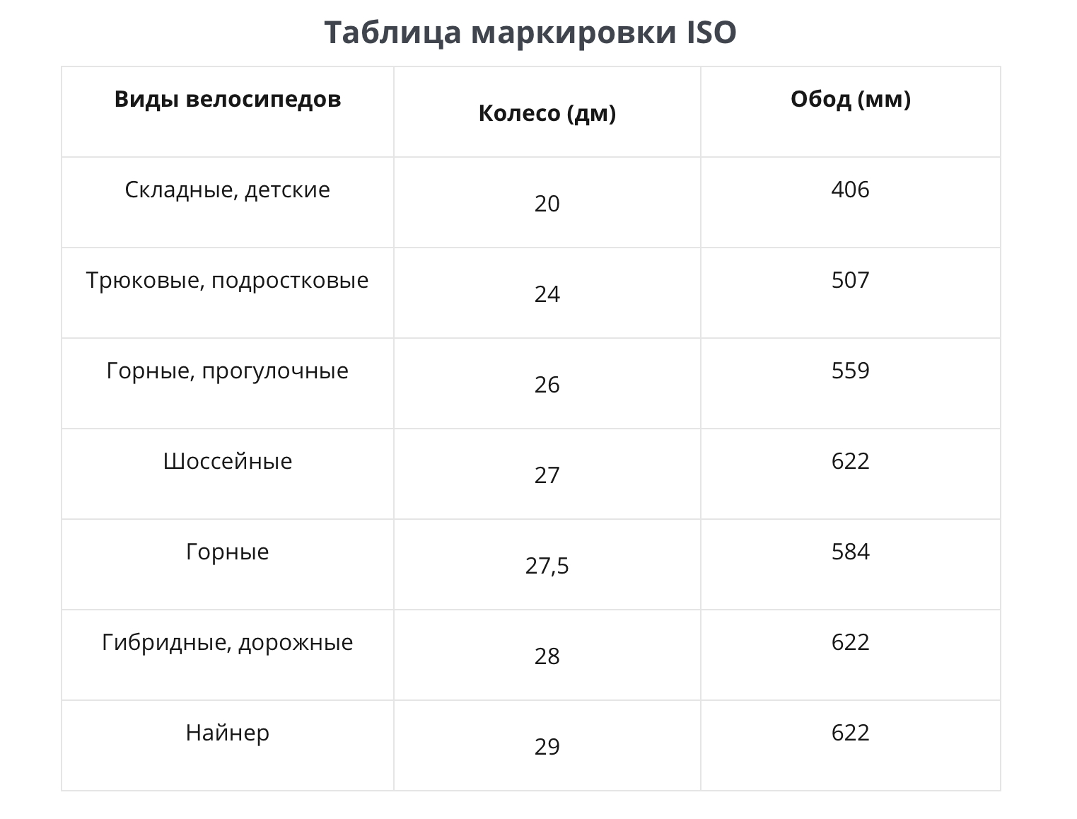

Доброго.
Подскажите диаметр...
andrey235
tradeeee
Цитата: andrey235 от 22 Фев. 2021 в 20:49507мм.
Это именно по краю обода? Т.е. плюс еще высота профиля покрышки, где-то 50 мм. если ставить 2,1 - 2,5 " ?
andrey235
диаметр от края до края,а как иначе,в разрезе профиль обода может быть разной высоты,ну а внутренний круг покрышки неизменен.

24 * 25.4 = 609.6 вот так иначе

Почему у велоободов дюймы неправильные? Это какие-то велосипедные дюймы?
Stanislavchik
[user]tradeeee[/user], У вело дюймы считаются по примерному диаметру покрышки, а не по посадочному.

Stanislavchik
[user]tradeeee[/user], Высота велоколеса 24х4 = +-650мм.
Rock_n_Roliki
Цитата: tradeeee от 24 Фев. 2021 в 11:12Вы говорите, что по диаметру покрышки, до этого утверждали, что по краю обода. Хорошо, тогда у кого есть пример наглядный  24 обода с даунхилльной покрышкой 24 на 2,3 или 24 на 2,5 ?
Вы спрашивали диаметр обода - это посадочное место 507мм, а диаметр покрышки хоть и 24" но у каждого производителя может немного отличатся как и ширина (купил недавно 2,4"  с 60мм заявленной, по факту 58мм, может быть 2,4" под 62мм и шире). Вот у меня 24" обод и 2,4" резина с пометкой "+",  выше стандартной. Рулеткой примерно край обода 522мм, видать посадочное 507мм это по внутреннему бортика, по краю покрышки 630мм, это 24,8 дюймов по факту.

tradeeee
Цитата: Rock_n_Roliki от 24 Фев. 2021 в 19:21Вы спрашивали диаметр обода - это посадочное место 507мм, а диаметр покрышки хоть и 24" но у каждого производителя может немного отличатся как и ширина (купил недавно 2,4"  с 60мм заявленной, по факту 58мм, может быть 2,4" под 62мм и шире). Вот у меня 24" обод и 2,4" резина с пометкой "+",  выше стандартной. Рулеткой примерно край обода 522мм, видать посадочное 507мм это по внутреннему бортика, по краю покрышки 630мм, это 24,8 дюймов по факту.
