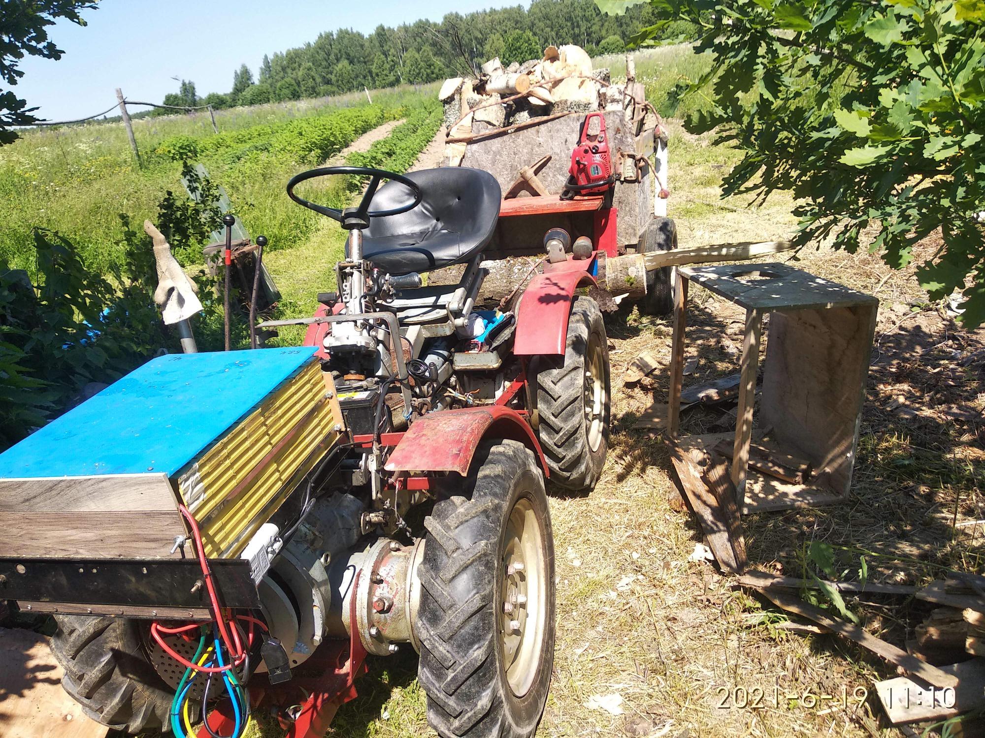

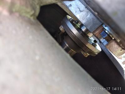

ремзон
#16
https://masterok.livejournal.com/6875550.html
Кто интересуется,рекомендую открыть ссылку,cкопировав ее.
https://www.youtube.com/watch?v=okXRhPllLR4&t=3s
А это то,что пока получилось у меня. ;-D
Вообще тема,как мне кажется интересная и перспективная.На этом аккумуляторе можно сделать систему резервного электропитания загородного дома.От него же, в дали от дома,можно запитывать сварку,электро пилу.Быстро сняв мотор,можно его поставить как привод деревообрабатывающего оборудования.
Нашел не большой генератор на 48 вольт от бензинового мотора,это на случай если не рассчитать по длительности поездку.
Руль с электро усилителем,питается от отдельного аккумулятора на 12 вольт.
Работы по конструированию переходноq плиты ,продолжаются.

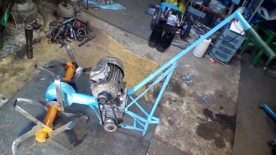

slav
Цитата: ElectricBus от 19 Июнь 2021 в 10:57Ага, и минимум треть мощности тратить на перемещение этой самой батарейки (которая ещё к тому же будет стоить, как полтрактора)
Зато буксовать не будет !
Немного отвлеку - миниэлектротрактор . ;-)  Токо что покрасил - может выброшу по весне , испытания скажут .  :bw:
