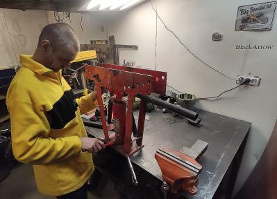

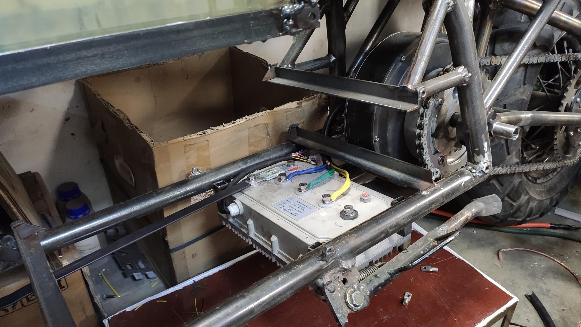

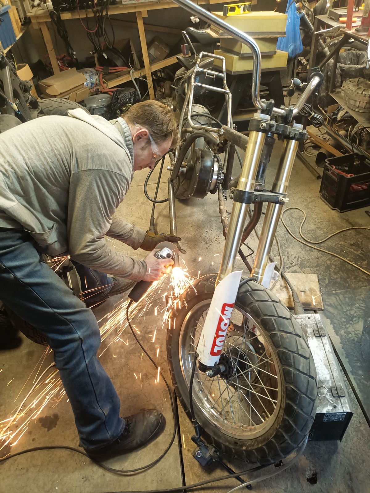

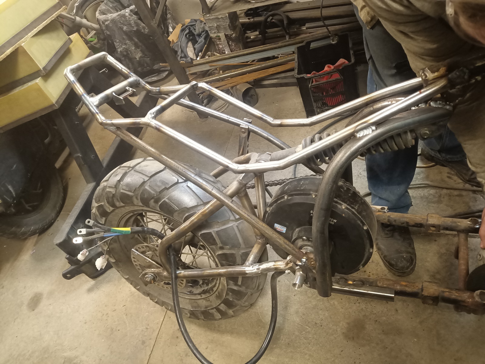

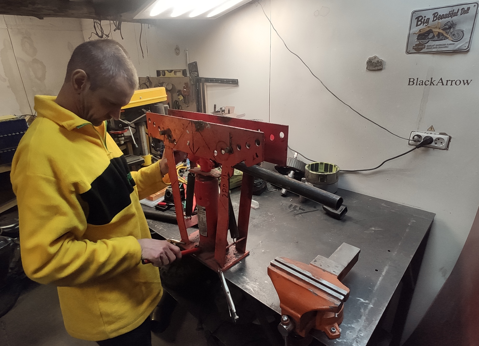

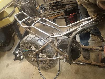

Продолжаем. Приобрел трубогиб, согнули пару труб, наварил подседло.
Дабы вместить все батареи необходимо немного увеличить раму, поэтому старые трубы срезаем, новые привариваем.

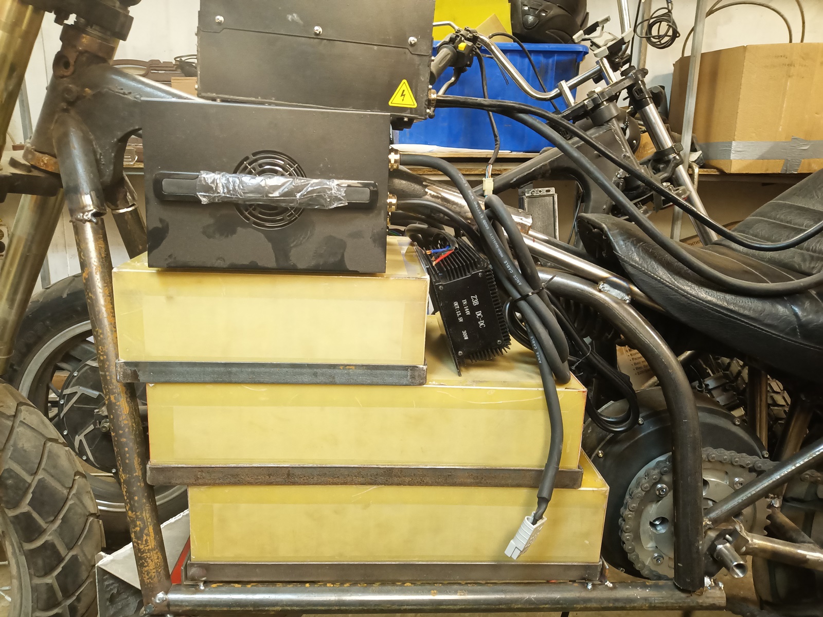

Итого три блока батарей, у каждого своя металлическая рамка-основание, на которой они заезжают по салазкам (уголки в раме) и крепятся.
Тут же на раме будут стоять три зарядника на 134 вольта 25А каждый!!
Ну и дисишка мощная.

Цитата: BlackArrow от 07 Май 2021 в 11:50Приобрел трубогиб
класс! а что за трубогиб, самоделка или заводской?
ютуб канал electrotravelling
BlackArrow
Заводской, но старый, не знаю, что за модель, но надпись 12т есть
Общая тайна правит нами, и мы не должны её называть...
YTW200
ВсеИнструменты. Их творение

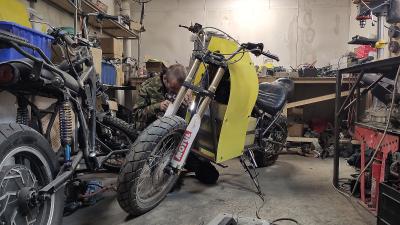

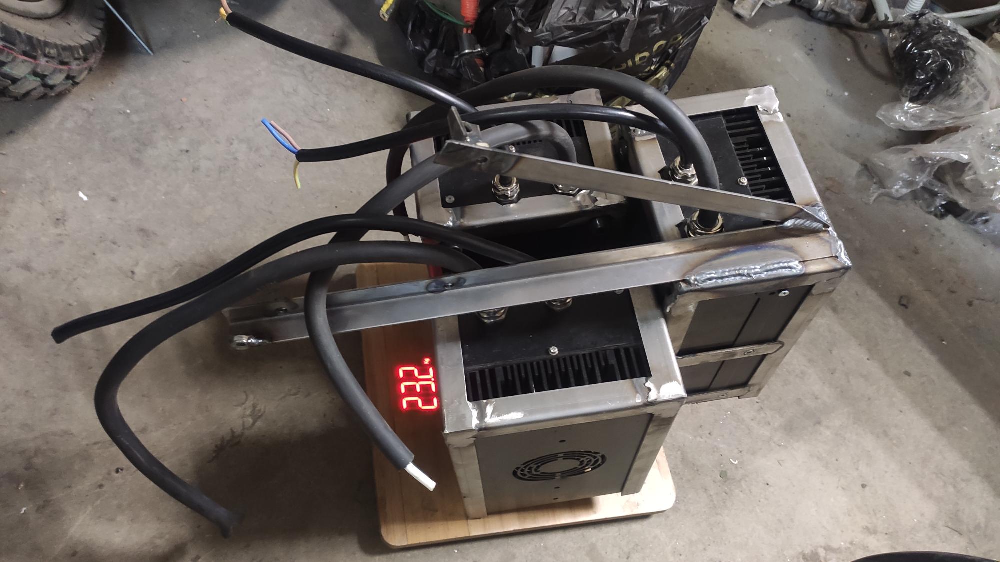

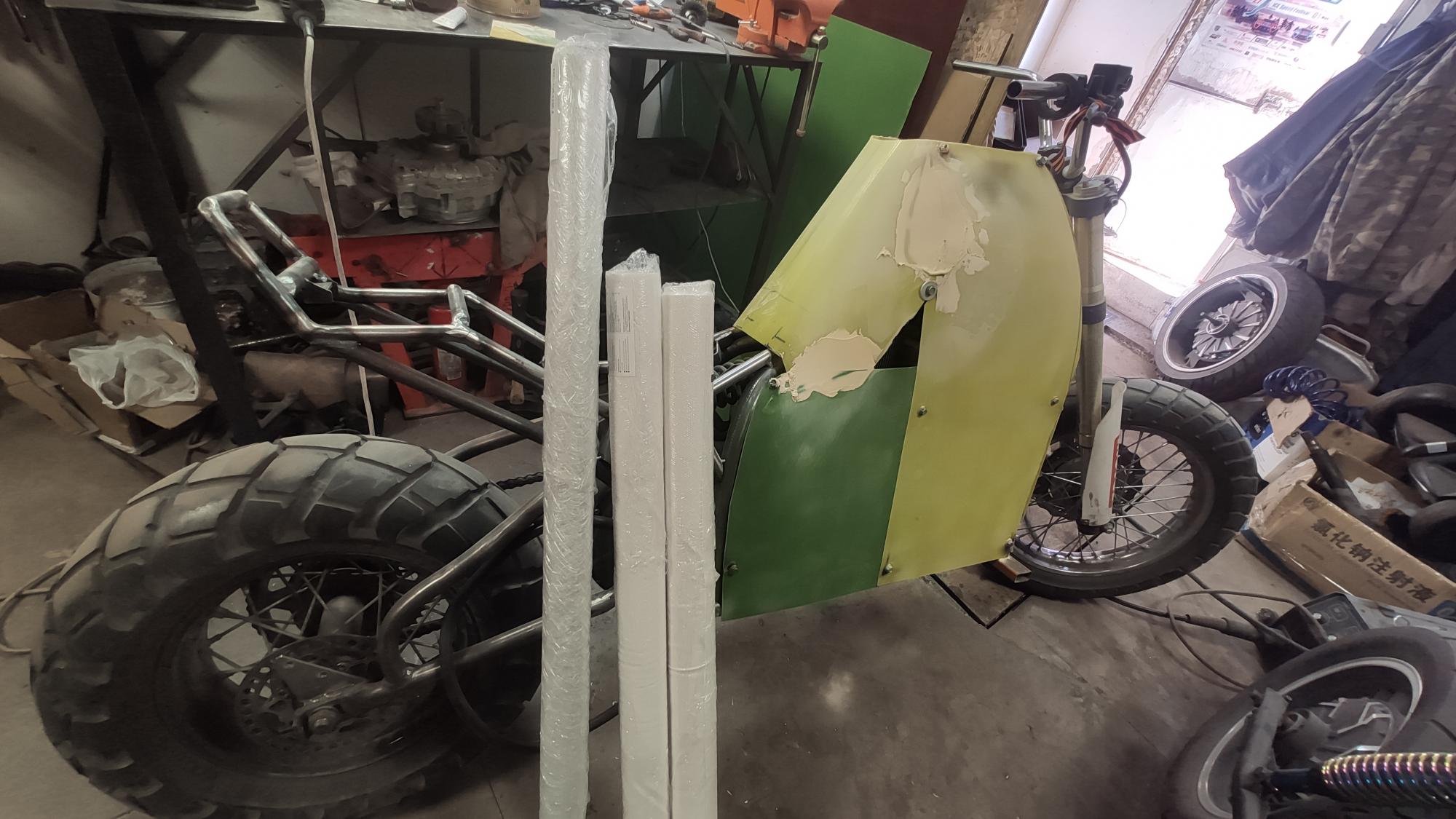

Наварил крепёж зарядок и дисишки
Начали формировать пластиковый обтекатель

Magnitarus
[user]BlackArrow[/user], интересно узнать что-либо про зарядник, там что-то мощное у вас, типа нескольких телеком блоков параллельно. Хочется про параметры и коммутацию
YTW200
Цитата: Magnitarus от 12 Май 2021 в 23:24телеком блоков
Нет. Заводские именно зарядники для литиевых батарей 134.4 вольта и 25 ампер выход.
Будет установлено гнездо тайп2 (стандарт европейских зарядных станций трёхфазный)
На каждую фазу свой зарядник повесится.
Выхода их параллельно = 75 ампер зарядного тока.
Так же будет установлено гнездо j1772 (однофазный стандарт к примеру ниссан лиф) и задействовано на одну из зарядок.
В итоге можно зарядить полностью севшую батарею от 380 за два часа или от 220 за 6 часов.
Ёмкость батареи 150 ач 32S.
Magnitarus
[user]YTW200[/user], круть! ну про авторазъемы я знаю, ага, удобно и грамотно, главное чтоб батка позволяла в себя такие токи
BlackArrow
Ну так для неё это всего 0,5с то что нужно

BlackArrow
Закупили стеклоткани, шпатлюем, продолжаем формировать поверхность
Magnitarus
[user]BlackArrow[/user], есть дизайн проект или все в процессе придумываете как будет?
BlackArrow
Есть общее представление. А так по ходу работы смотрим

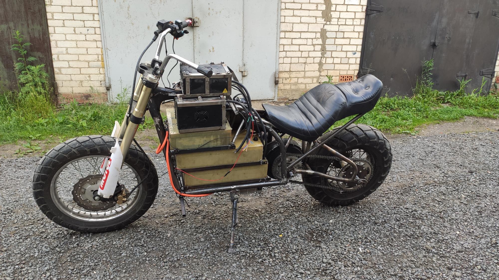

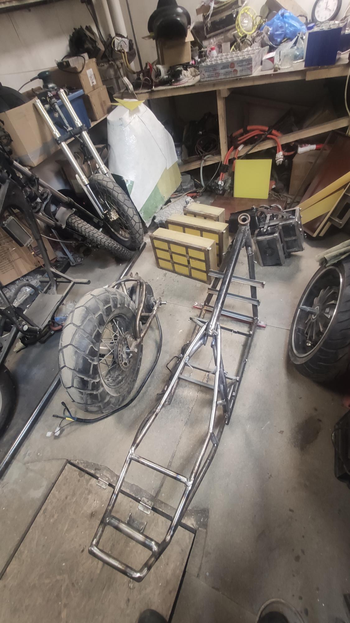

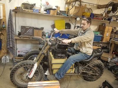

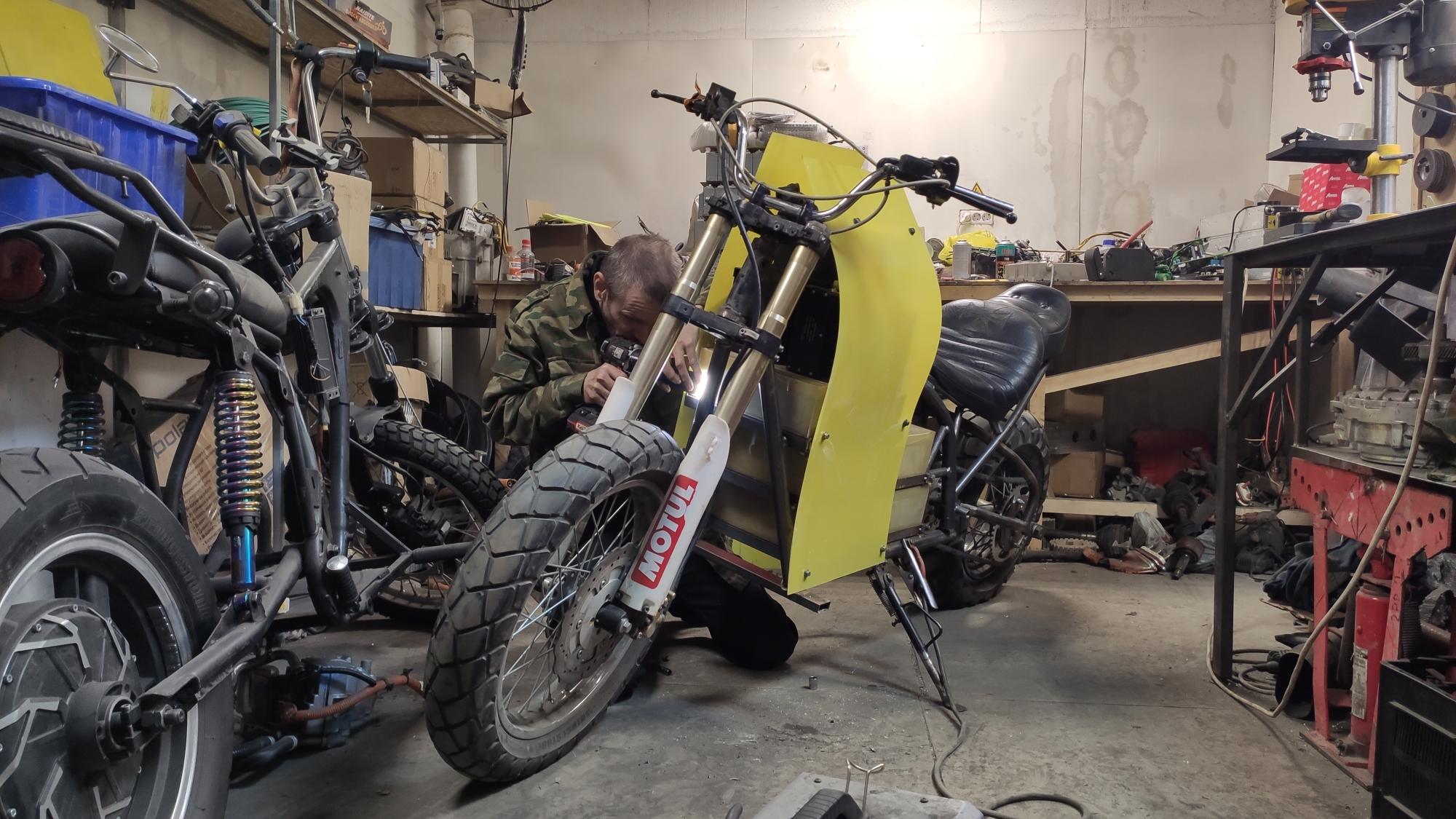

BlackArrow
Все разобрали для обварки и заливки батарей
Крепёж контроллера кстати
Обварили, обратно собрали и выехали
Он не едет - плывёт! Курсовая устойчивость феноменальная. Ну и неудивительно, он 250 кг весит)
