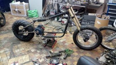

Этот мотоцикл начался еще в 2017-м году под именем "Варвар". Идея была такая - переделанный асинхронник в блдц с валом ротора в качестве оси маятника. То есть ось маятника вращалась))
Сьездили в Химки, купили пару рам от Днепра. Хотели сделать два одинаковых мотоцикла, но второй заглох.

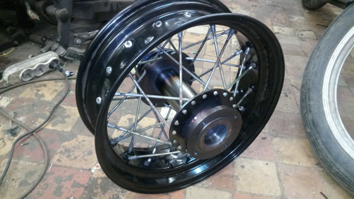

Сделали заднее колесо. Ступица вся самодельная, токарные и фрезерные детали сварены, обод 14" заказан из Китая, спицы сделаны умельцем с авито. Насколько помню, общий ценник вышел ~10 тыр!!
Начали ваять маятник из нержавейки.

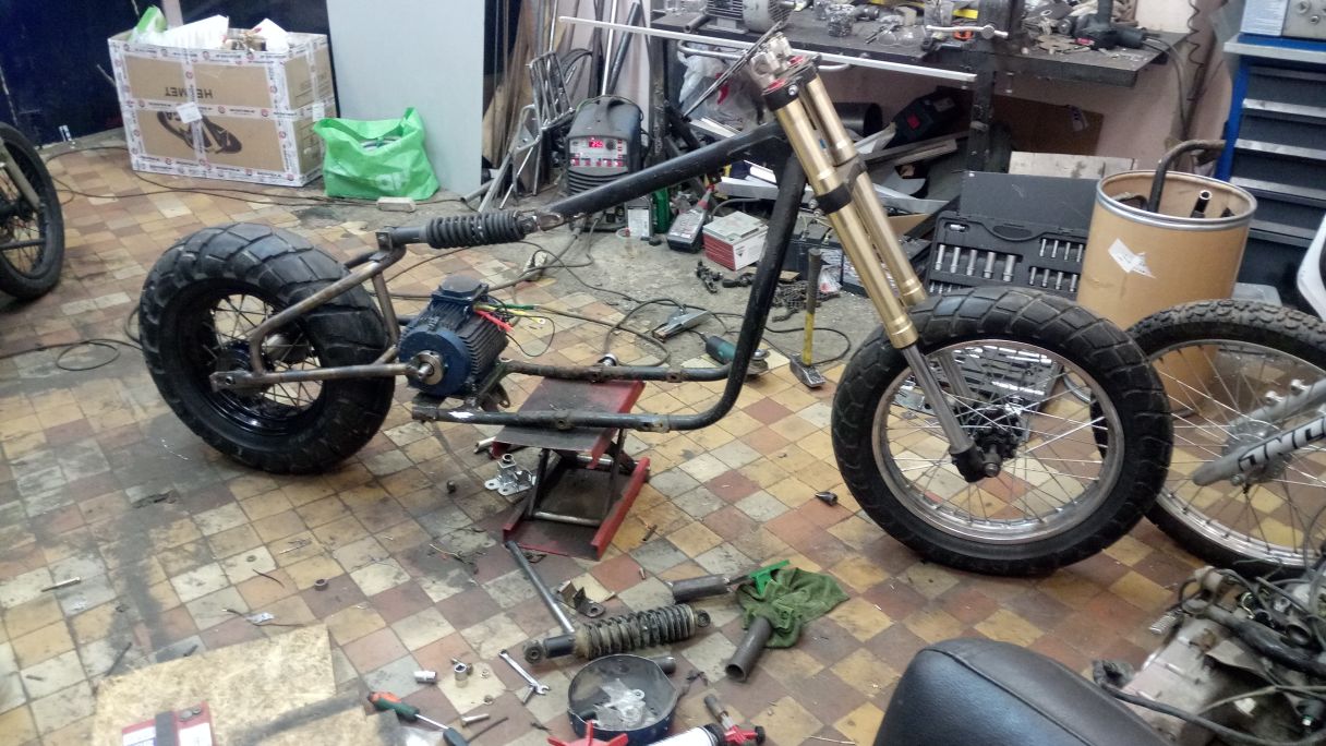

Начали прикидывать общий вид. Рама порезана, мотор уже переделан, вилка от 250 кубового кроссача, переднее колесо тоже сборная солянка из ступицы кроссача, обода 18" от Ижа и спиц от 19" колеса, заспицованных хитрым образом.

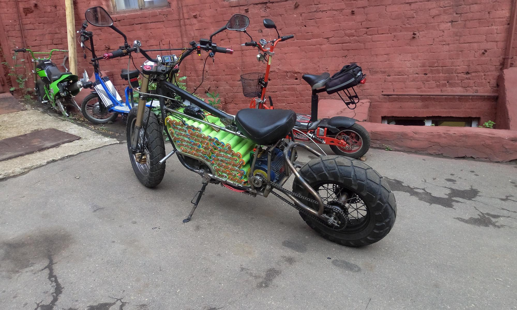

Финальный вариант, когда Варвар уже ездил. Это была очень бодрая машинка!
Кстати, спереди под акумом приделали двс от макси-скутера, то есть это должен был быть гибрид!
В общем по некоторым обстоятельствам проект дальше не развился, потом был продан, потом вернулся к нам без акб и мотора и некоторое время лежало это все в углу...

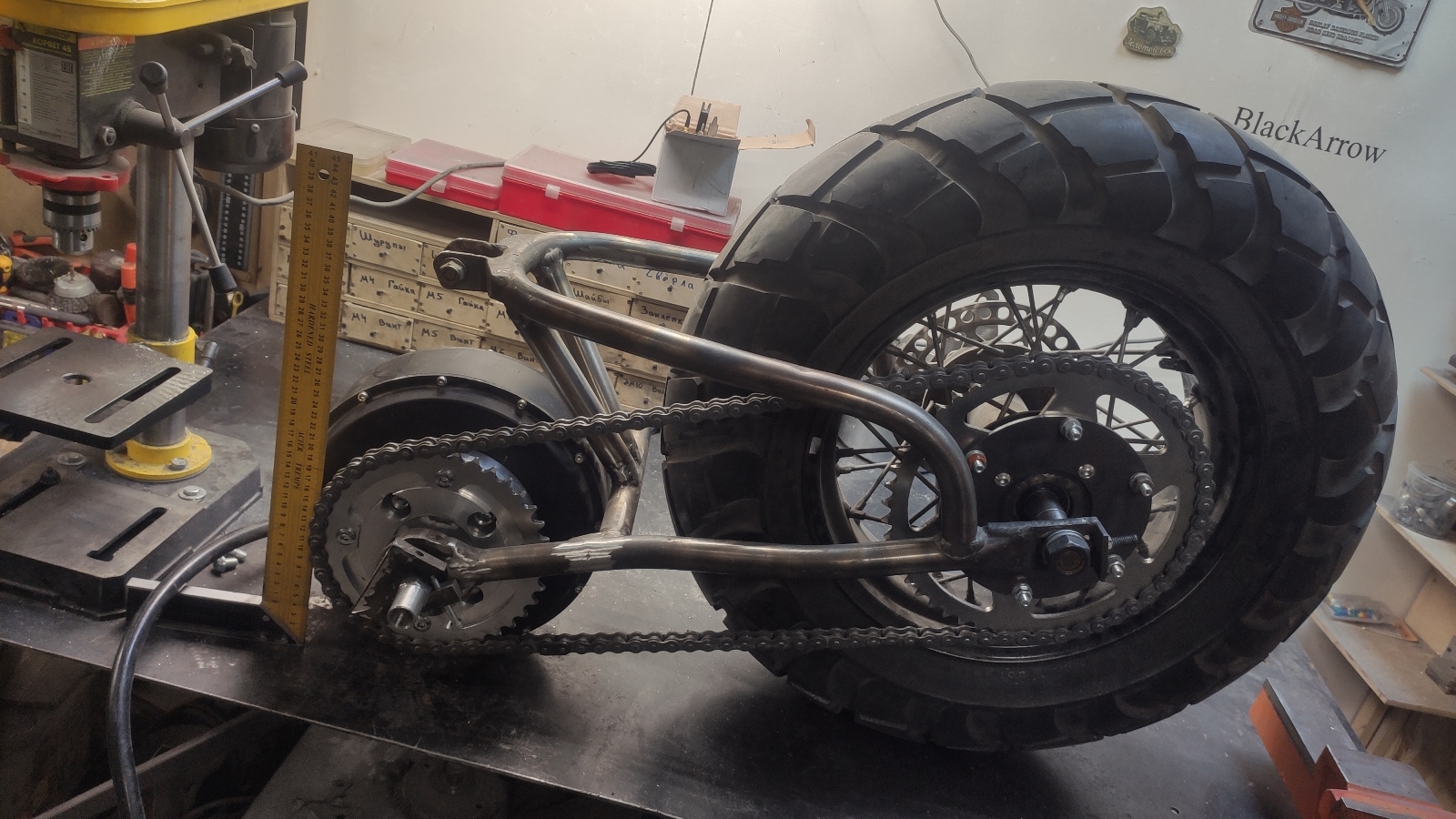

И вот пришло время дать проекту новую жизнь и новое имя. Теперь это будет Викинг!
Сменил вилку на почти новую.

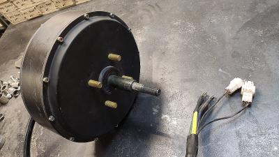

Мотор по-прежнему внешний и совмещен с осью маятника, только теперь это МК!
Такой вот QS 260-й под автомобильный диск, но с цельной осью, а не с консольным креплением!

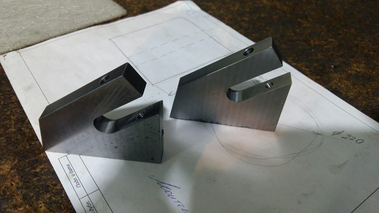

Дропы под него.

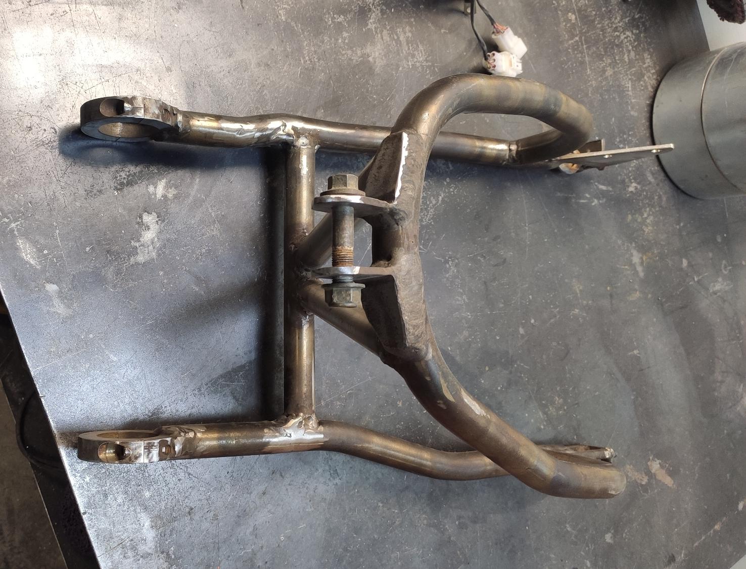

Переварил немного маятник, так как МК больше в диаметре, чем асинхрон.

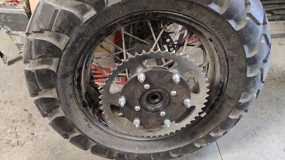

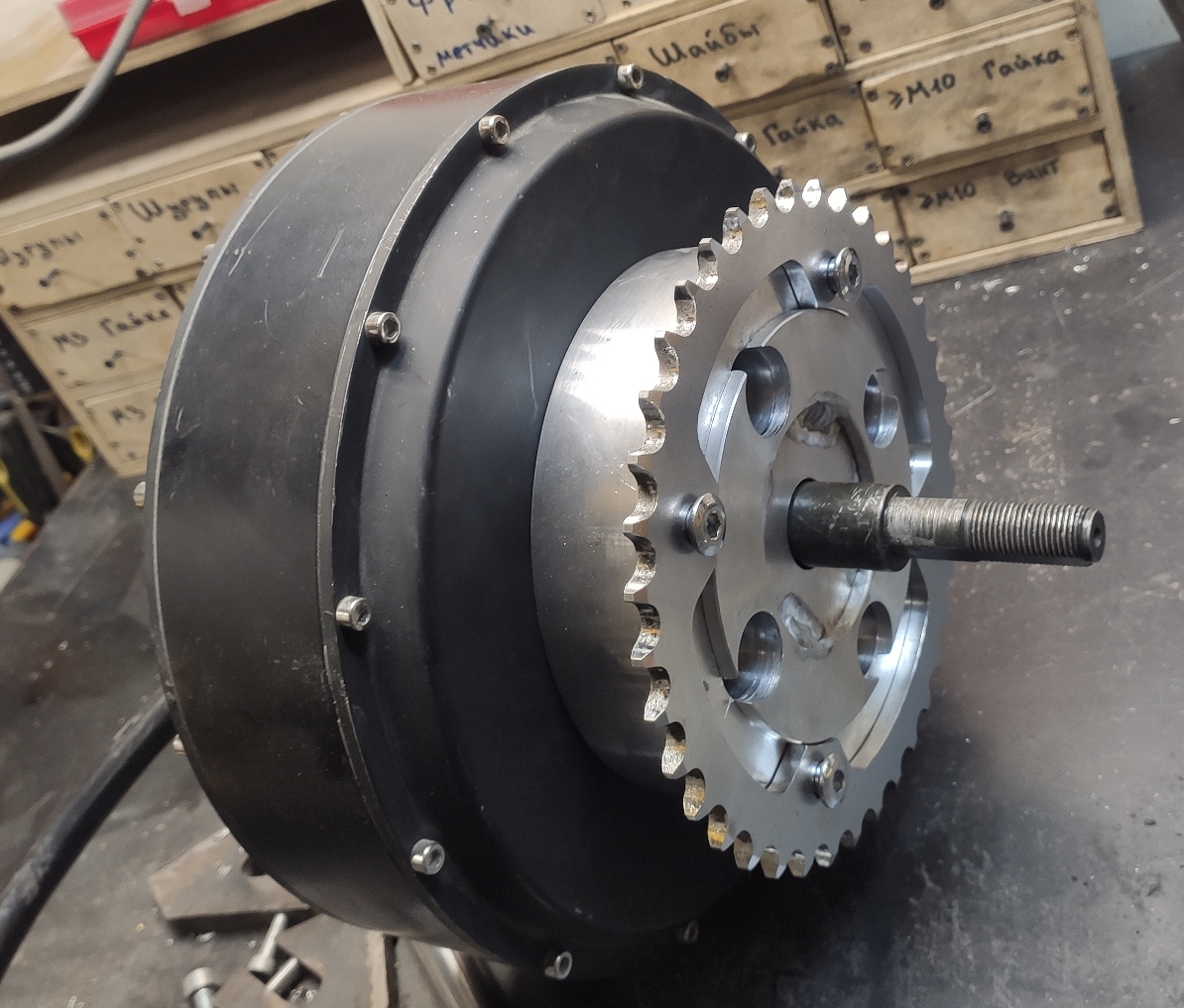

Теерь здесь будет 520-я цепь и звезды. А так как МК менее скоростное, то и редукция будет другая. Спереди 38 зубов, Сзади 51. Изготовили новую план-шайбу, чтоб на ступицу эту огромную звезду закрепить.
Кстати, ось колеса)) Цельный кругляк 20мм!

BlackArrow
Выточили мне проставку на мотор
Монстрячно!
Ну вроде стреляет по одной линии

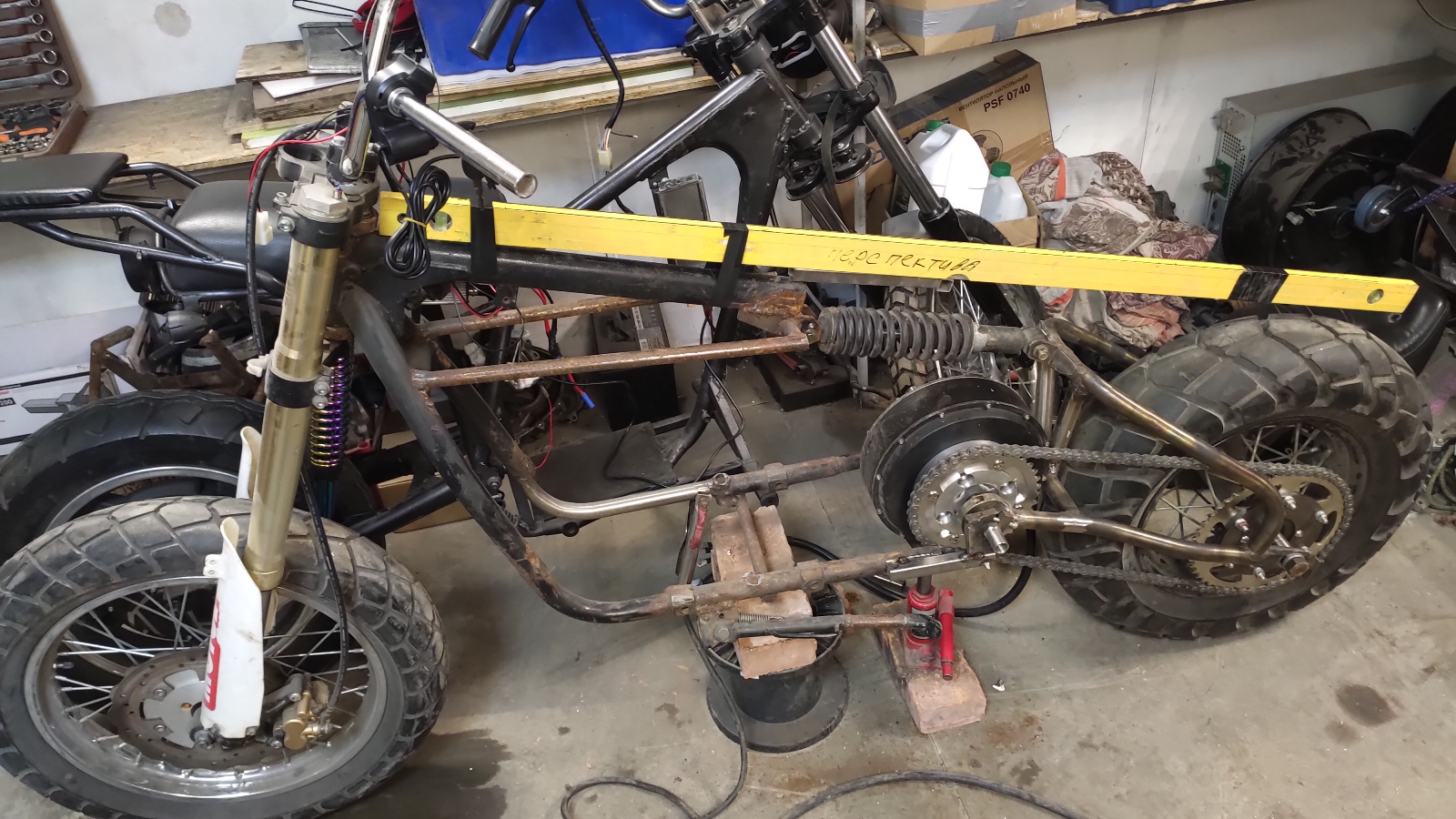

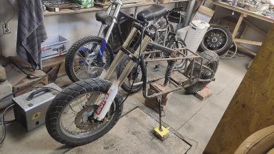

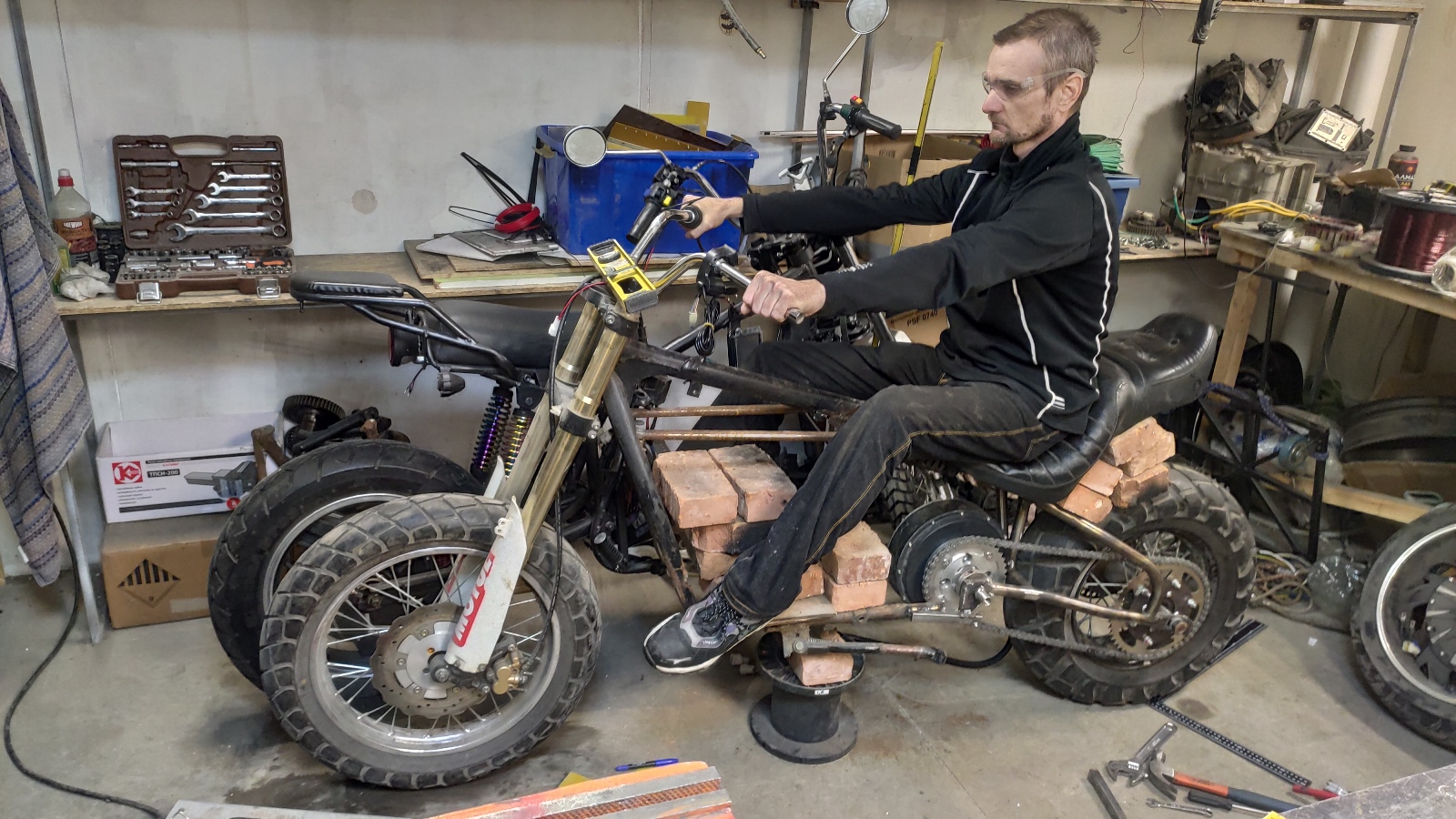

BlackArrow

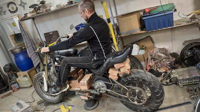

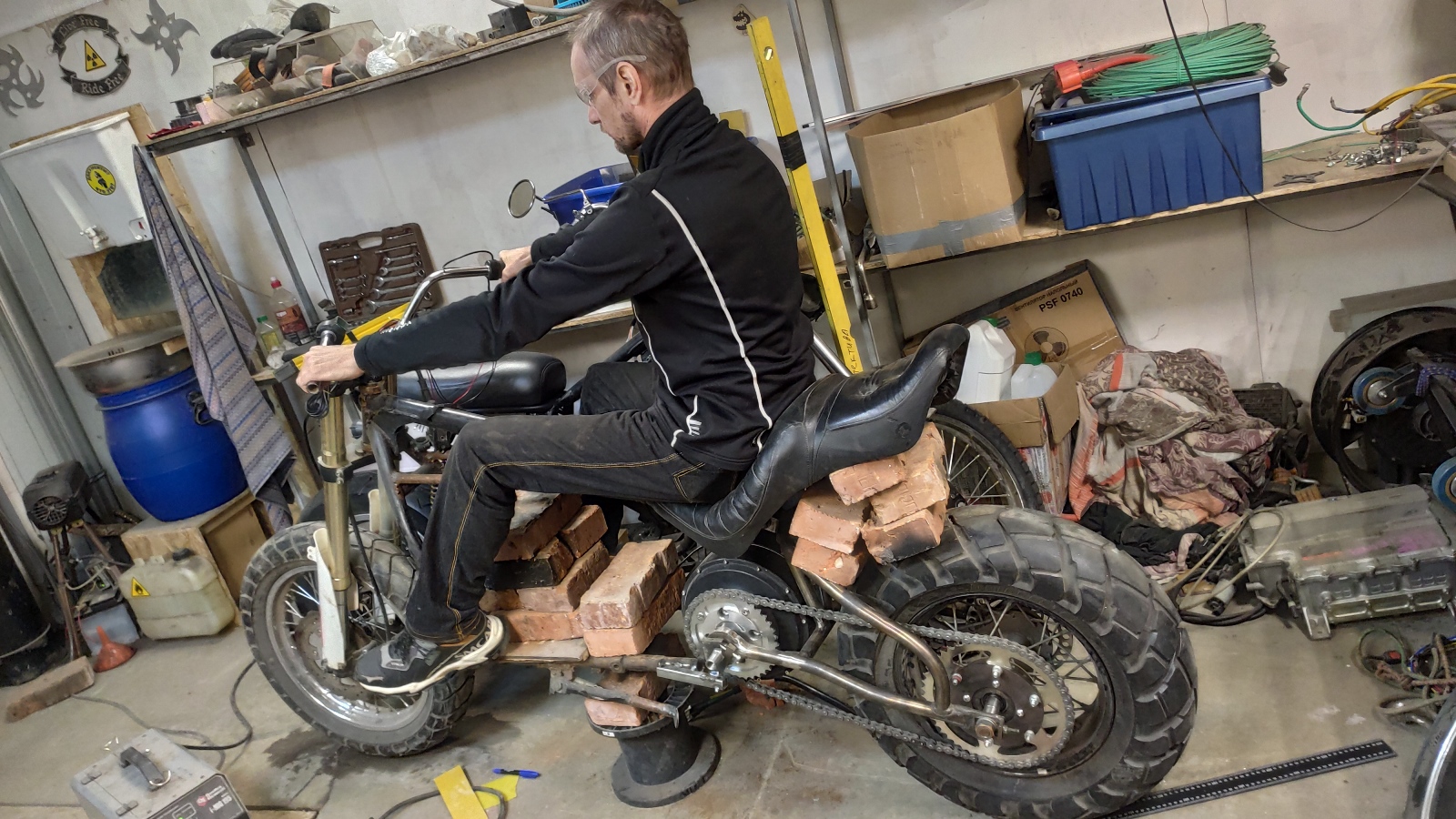

Выставляем все по уровню, раму, маятник
Находим правильное положение сидушки

YTW200
Цитата: BlackArrow от 28 Фев. 2021 в 09:29асинхронник кажется 112
Не. 90-ый габарит. Я его выкладывал вскольз в другой своей теме, про регал раптор вроде.
[user]BlackArrow[/user], а кирпичи на колесе что символизируют?
BlackArrow
[user]tmiaer[/user], монументальность конструкции 😄
На самом деле просто подставка под седло, дабы выставить высоту. В данный момент занимаюсь сваркой труб под седло
