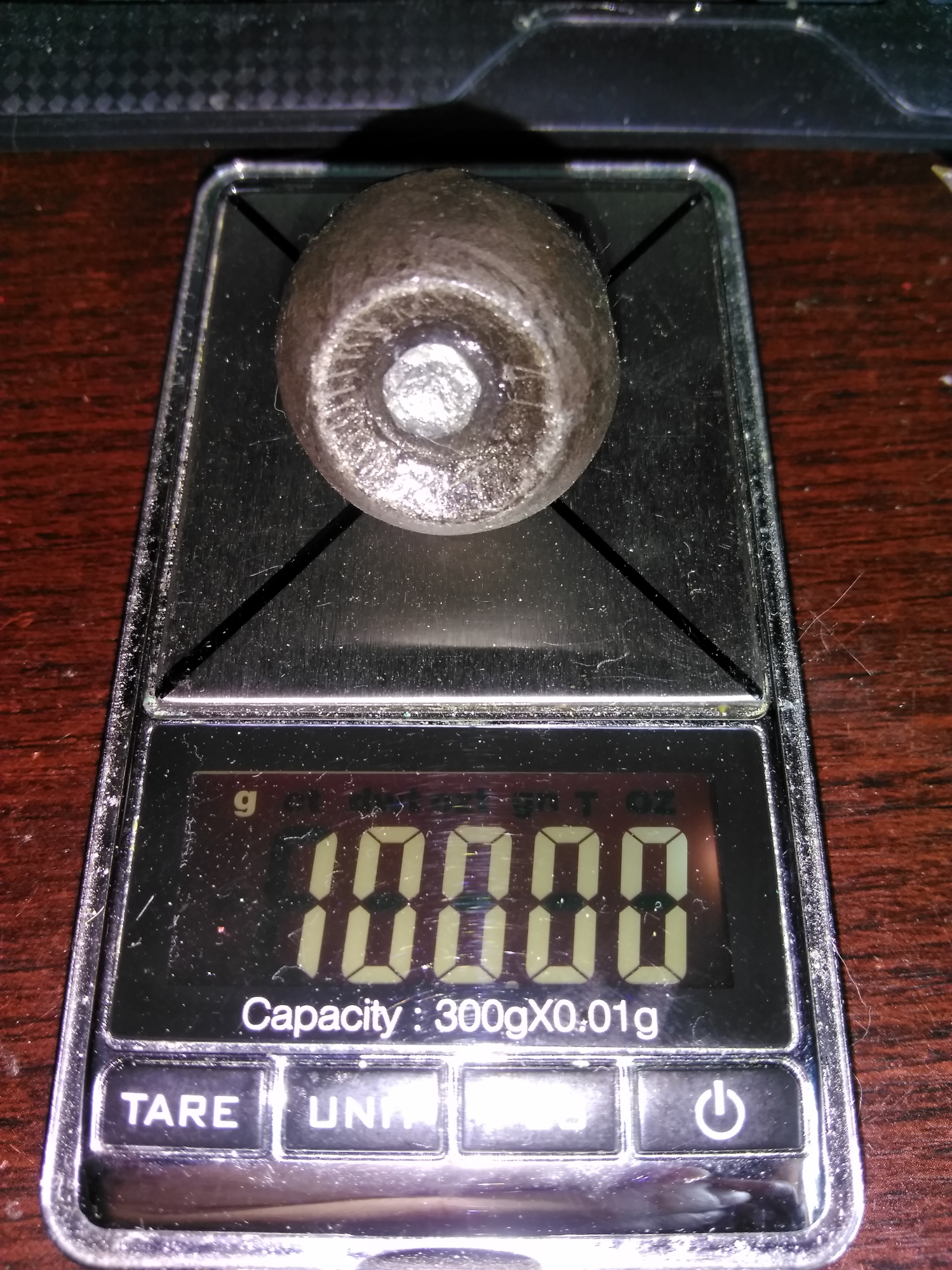

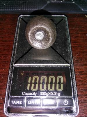

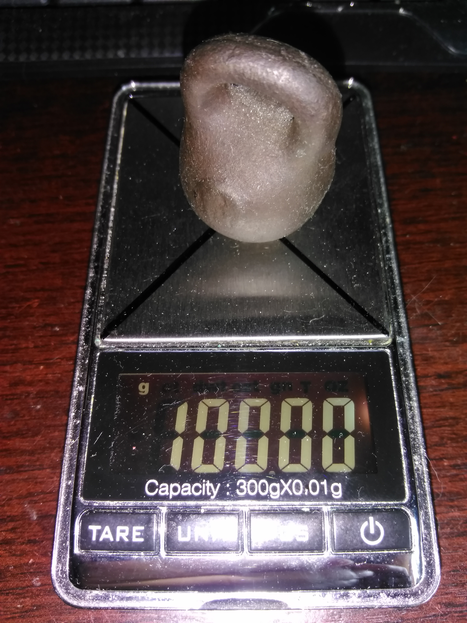

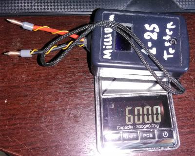

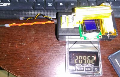

Гирька класса точности Ф1, думаю достаточно чтоб получить оценочный вес устройства в варианте 1S

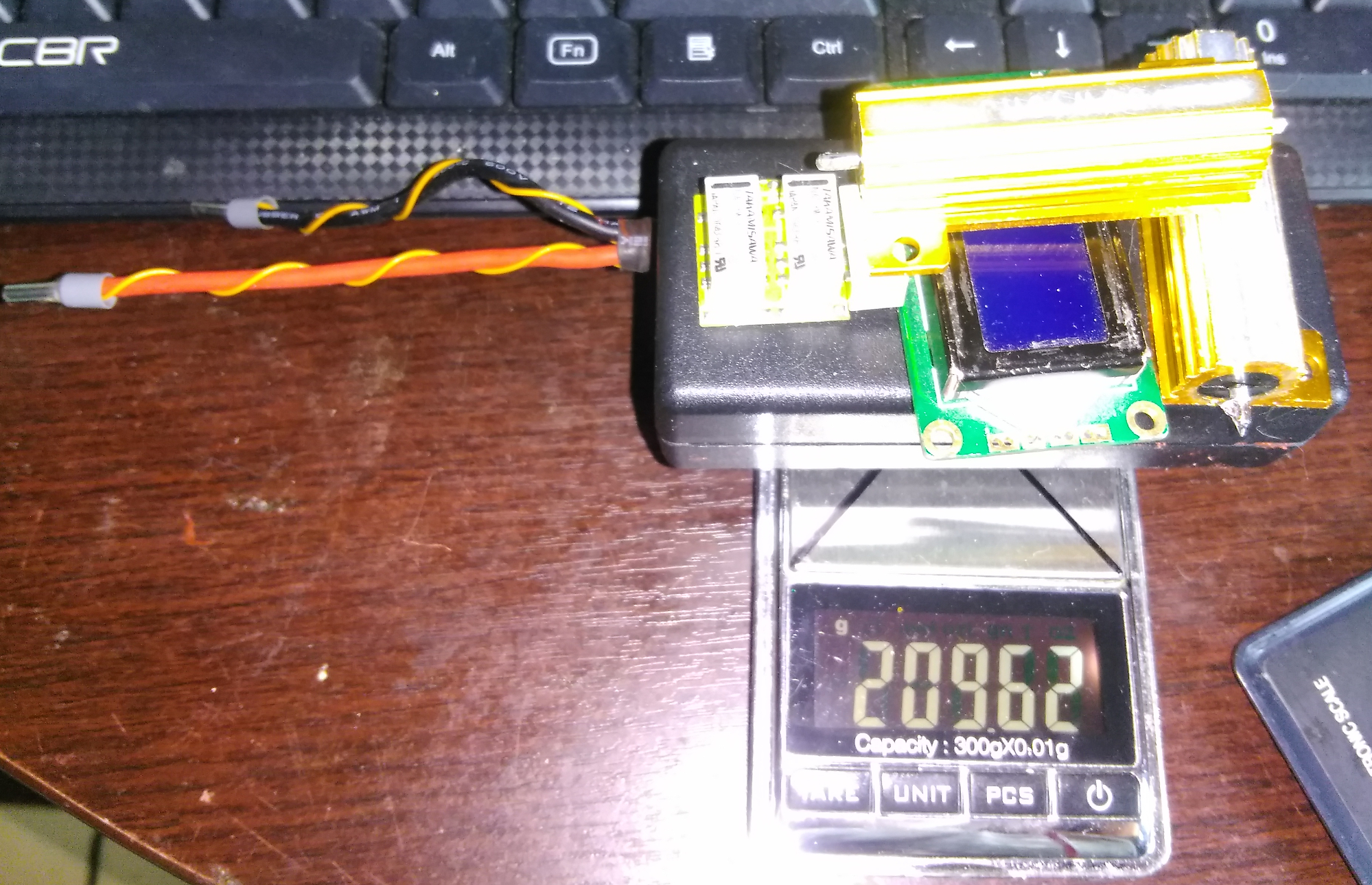

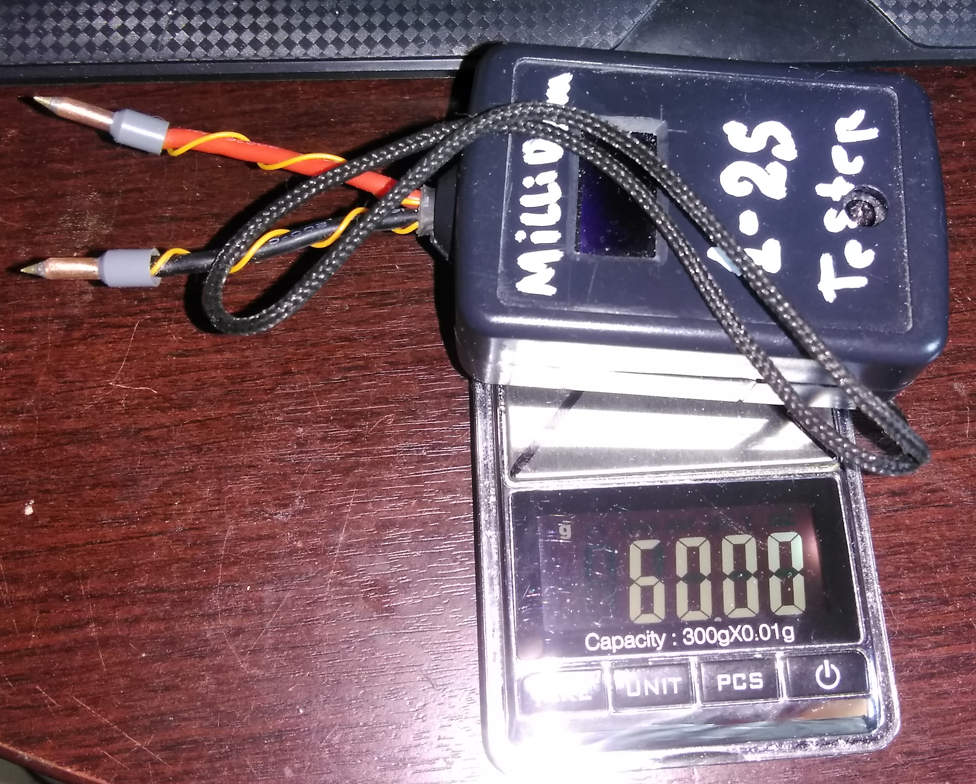

Примерный макет устройства всё в одном:
На карманный вариант не тянет, потому второй вариант будет именно 12-72 вольта, его вес не более 130-135г, и размер с адаптер 12В 2А

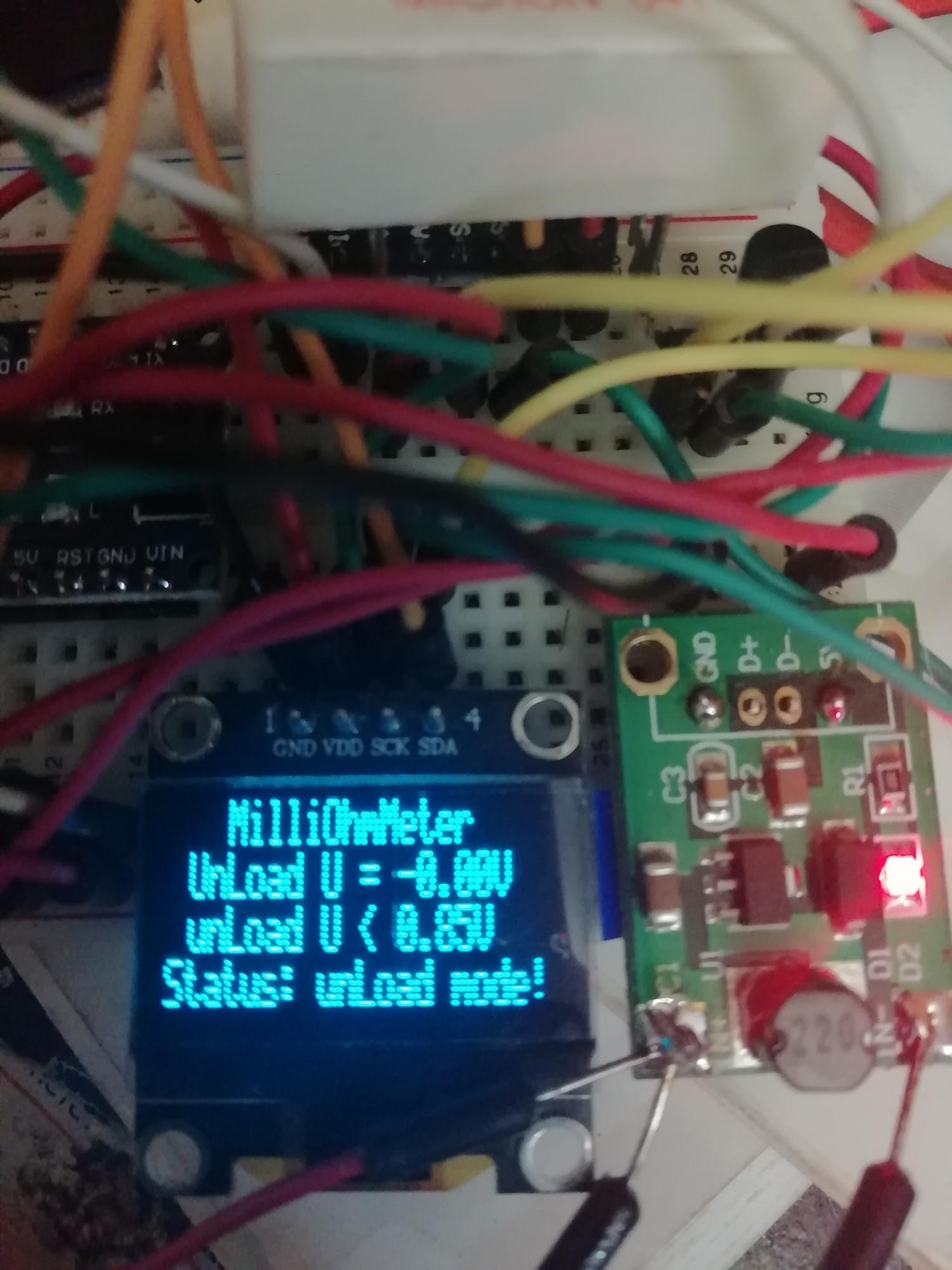

Платка такая же только R100. Собрал на макетке. Status unload и ничего больше не меряет. Соединения, контакт проверил несколько раз. Запаял R010, но без изменений.

Цитата: X от 05 Апр. 2021 в 01:07А измерительные ноги подключил?
Да все подключено. Собрал Авометр, для проверки Ina226, пишет что не найдена. Видно дохлая, шла 110 дней испортилась!
X
у них разные адреса могут быть
собери сканер i2c и посмотри какой адрес у сенсора, еще на самой платке есть возможность установить адрес.

Цитата: X от 05 Апр. 2021 в 20:28у них разные адреса могут быть
На модуле А0 и А1 через 10к соединены на Gnd, адрес должен быть 0х40. https://youtu.be/FHiWwhc9qnk
Сканер показал адрес 0х44, чудеса! Вольтметр (амперметр точнее) определил инку! Спасибо!
