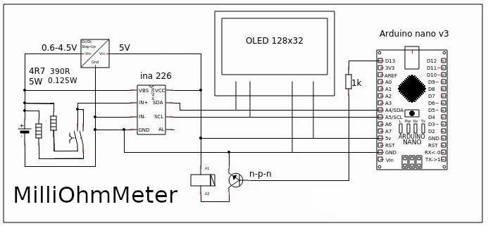

Самодельный миллиомметр на arduino nano и ina226 c OLED дисплеем, до 5вольт

Посмотрел, почитал, код посмотрел, понимаю что на одно измерение уходит не менее 12секунд, за это время успеет прогреться резистор. +5 секунд на задержки чтобы на экран циферки вывести.
Вот, скажем у меня 70+ акб для сортировки, сколько нужно времени чтобы дать резистору остыть (чтобы относительные значения в попугаях между аккумуляторами хотябы было близко к истине)?
Измерение напряжения и тока лучше рассчитывать по RMS, или вводить поправочный коэффициент в 1.11.

Цитата: X от 12 Апр. 2021 в 22:48Погрешность.....в большей степени зависит от качества контактных щупов.
Может все таки сделать щупы двух контактными, что бы от них уже ничего не зависело...
X
А как сделать двухконтактнее двухконтактных? Зависит от прилегания и материала.
Я тепловизором смотрел. На токе 2А ничего не греется. И достаточно 2 или 3 измерений в цикле, потому что все усреднения  происходят при сэмплировании в самой ина226, в скетче усредняем усреднённое, для исключения влияния руки оператора. И так же выдерживается пауза на возможный прогрев гунта, но повторюсь он не греется и дрейф не замечен на токах до 4А.
TRO
Цитата: X от 17 Апр. 2021 в 13:20А как сделать двухконтактнее двухконтактных?
Я может чего то не понимаю..., но на фотках вижу двухпроводные ОДНОКОНТАКТНЫЕ щупы.
Цитата: X от 17 Апр. 2021 в 13:20Зависит от прилегания и материала.
У двухконтактных щупов не зависит, сопротивление контакта исключается (четырехточечная схема).

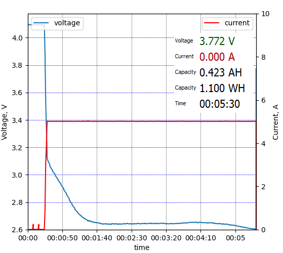

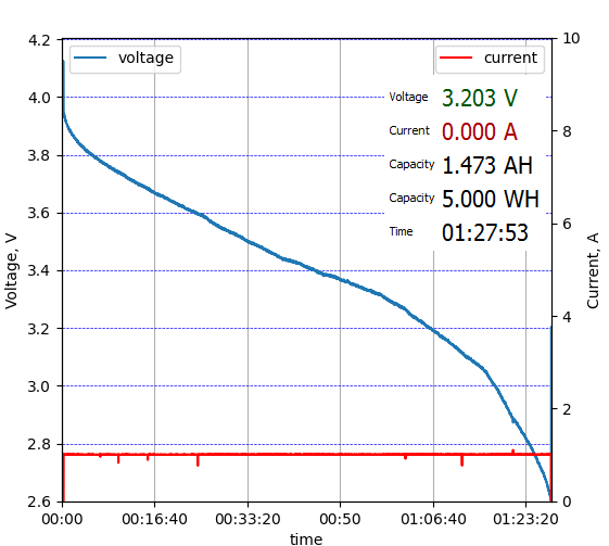

что никогда не видели как "проваливается" емкость аккумулятора при увеличении разрядного тока?
Вот посмотрите разрядные кривые одного и того же элемента при разрядных токах 5 ампер и 1 ампер
TRO

Для трушных пацанов, и устранения эффекта конденсатора такая модификация:
Прошивку можно не менять, но для правильных мужиков - менять обязательно!
