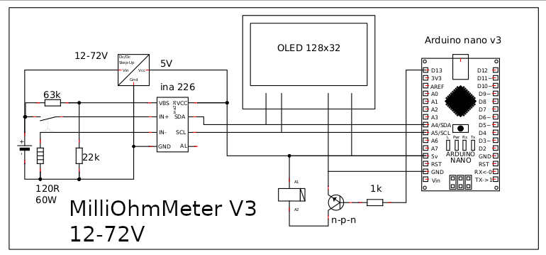

Вашему вниманию представляется простой прибор, способный нагружая источник питания напряжением от 0.8 до 5В, измерять его напряжение и внутреннее сопротивление.
Закон Ома для полной цепи можно определить исходя из того, что ЭДС источника цепи равняется сумме падений напряжения на источнике и на внешней цепи:
E = I*r + I*R = U(r) + U(R), где
r, R — внутреннее и внешнее сопротивления;
I — сила тока;
U(r) — напряжение на источнике;
U(R) — напряжение на внешней цепи.
Соответственно имеем следующую зависимость:
r = (E - U) / I, применимо к нашему случаю имеем: r = dU/dI
где dU есть усреднённое значение падения напряжения, в результате нагружения источника ЭДС током, усреднённое значение, которого есть dI
Для пущей важности делаем измерения методом сэмплирования, с интервалом в 0.7 секунды и по 100 штук, далее усредняем и считаем. В скетче есть поправка +5мА, это примерный ток, который потребляет DC-DC преобразователь питающий сам тестер. Для пущей объективности в схему введён резистор на 380-400 Ом, создающий дополнительный ток при измерении ЭДС.
Алгоритм работы прибора следующий:
При подключении прибора к источнику питания запускается внутренний DC-DC преобразователь и запитывает микроконтроллер в Arduino Nano V3 это может быть как AtMega 328 так и AtMega 168, памяти достаточно для любого. Далее происходит инициализация OLED дисплея и измерительного модуля, выводится первая надпись на экран, потребляемый ток прибором уменьшается до 5мА. Далее производится циклическое измерение напряжения на источнике питания, те самые тонкие проводочки на щупах. Вычисляется среднее арифметическое за несколько измерений и выводится на экран. Так же это значение в дальнейших расчетах используется как ЭДС источника питания, и сохраняется в оперативной памяти прибора. Далее выдерживается пауза примерно 2 секунды и при помощи реле подключается в токоизмерительную цепь нагрузка, в качестве которой применён резистор мощностью 5 ватт и  сопротивлением 4.7Ом. Резистор подобран таким образом чтоб рассеиваемая им мощность была менее 5 ватт, но нагрузка для источника тока была существенной. Далее спустя некоторое время происходит циклическое измерение тока цепи, напряжения и рассеиваемой мощности, если напряжение падает ниже допустимого происходит аварийный выход из измерительного цикла. Далее вычисляются значения среднего тока нагрузки и среднего напряжения в нагруженном состоянии и по этим данным с использованием закона Ома для полной цепи рассчитывается внутреннее сопротивления источника тока.

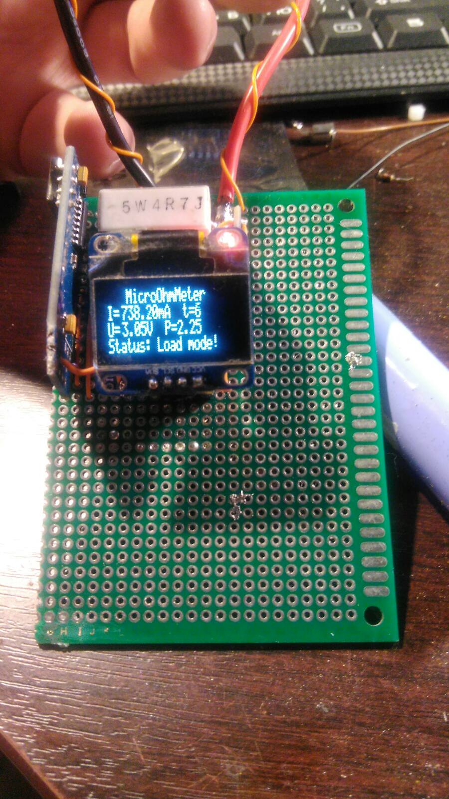

Один из этапов макетирования:

Удалил лишние комментарии, добавил описание прибора. Работу прибора проверял по акб с известными характеристиками и по лабораторным приборам. Точность прибора составляет 8 знаков после запятой (именно точность, разрядность АЦП 16 бит - это примерно 30мВ на разряд), но выводится на дисплей лишь 2, потому как это избыточно и жрёт ресурсы, округление происходит лишь при выводе.

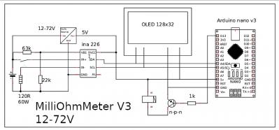

Схема устройства и архив с необходимыми файлами для повторения:

А можете описать алгоритм вашего устройства? Как нагружает, что при этом замеряет и какие выводы на основе измерений делает?
Metamorf
Ну выложи скетч, хоть понять по какой формуле и что ты считаешь, основываясь на просадке напряжения под нагрузкой.
X
закон ома для полной цепи.
в нашей вселенной другой формулы нету.
можно найти полное комплексное сопротивление переменному току, но оно как сферический конь в вакууме.
считай аналог прибора кулон начала нулевых
Да всё просто, закон ома для полной цепи. Сначала измеряем напряжение холостого хода, измеряем в цикле несколько раз и находим среднее арифметическое.
далее подключаем нагрузочный резистор, для напряжения меньше 8 вольт у меня 4.7Ом, ждём пару секунд и измеряем в цикле большими фреймами ток цепи и напряжение на полюсах источника тока. Усредняем по 50 выборкам значения тока и напряжения, далее просто расчитываем полное сопротивление источника  r=(E-Ul)/In всё измеряем и считаем в миллиамперах и милливольтах с точностью в дохреналион знаков после запятой, выводим в удобоваримом виде с точностью до сотых.
прибор INA226 очень точный и семплирование с оцифровкой делает аппаратно, те на выходе у него уже усреднённое значение, которое исключает шумовой дрейф, но его я обрабатываю еще несколько раз, чтоб убрать статистическую ошибку.
Всё это с некоторыми допущениями, но в 2-3% отклонение укладывается.

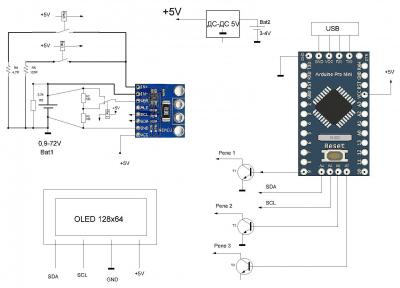

Продолжу второй версией прибора.
делитель с коэфф 3,861, но лучше наверное переменник на 100К и подобрать точно на 3 или 4 раза
Пока только схема:

Цитата: X от 11 Март 2021 в 22:11Продолжу второй версией прибора. делитель с коэфф 3,861, но лучше наверное переменник на 100К и подобрать точно на 3 или 4 раза
Пока только схема:
А почему не поставить делитель на 2 (по 10к к примеру) ? Максимальное входное у Ина226 36 В ..  72 В делим пополам и все дела.
Вариант два в одном не рассматривали?..  Ну чтобы один прибор был, поставить три релюшки, питание от встроенного источника.
X
Лучше использовать средний участок АЦП, нижний и верхний участок может быть шумным, а шумы верхнего могут вызвать ещё и ошибку переполнения.
