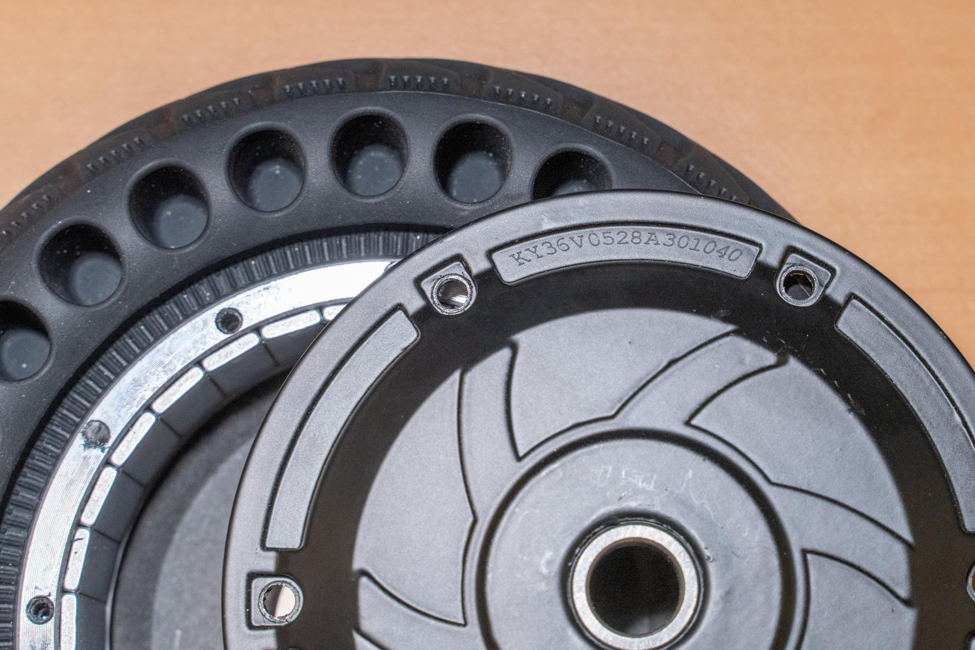

Отдали мне мотор-колесо с покрышкой. Новенькое. Маркировка KY36V0528A301040.
Первое впечатление - китайцы оптимизировали производство. Впечатление это вызывают грубая токарка, покраска крышек, черные воронённые винтики вместо блестящей нержавейки. Винтиков, кстати, всего 6. Другая крышка несъёмная.
Решил протестить. Подключаю, стартуем. Ух ты! 36км/ч при питании 37 вольт. Кроме этого колеса у меня еще несколько с маркировками Jilong и AT. Все они демонстрируют совершенно одинаковые показатели и при этом напряжении выдают 29 км/ч.
Стало любопытно, в чем причина такой скорости. Открываю, вынимаю начинку. Сравниваю со статором от колеса Jilong. Выглядит все очень похоже. Намотка одинаковая, диаметр провода похож, 7 жил.
Ширина набора пластин статора 29мм, полностью соответствует статору джилонг. Количество пластин такое же.
Проверяю индуктивность, и тут нет различий. Те же 0.46мГн. Думаю, на этом уже можно считать статоры полностью идентичными, но все же решаю попробовать запихнуть в колесо статор джилонг. Собираю, запускаю. 36 км/ч. Очевидно, дело в роторе. 30 магнитиков 30х10х3мм, точно таких же как в джилонге. В чем же дело. Из отличий только обод на который наклеены магниты - в этом колесе он толще. 7мм вместо шести. И посадочный диаметр покрышки из-за этого на 2мм больше.
Пробую примагничивать и отрывать винтик к магнитам этого колеса, потом колеса Jilong. А вот и причина. Магниты этого колеса ощутимо слабее.
Похоже, китайцы стали экономить на магнитах. Печально. Отложил колесо в сторону.

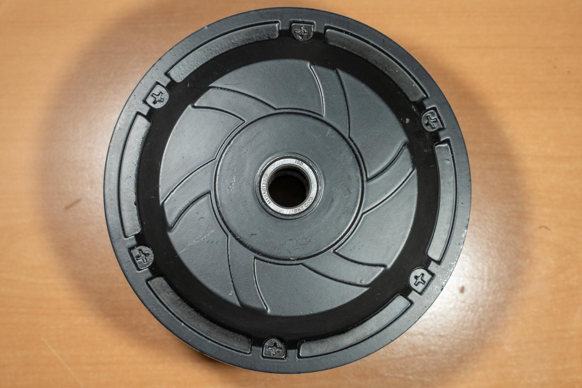

А вечером вдруг стало интересно, как все же крепится несъемная крышка к ротору. Снял покрышку посмотреть. Никак не крепится. Это все одна деталь. Пробую царапнуть обод отверткой, проверяю магнитиком, чтоб подтвердить догадки. Ну точно, ротор из алюминия!
Стальной ротор колеса джилонг выполняет функцию магнитопровода - замыкает магнитный поток внешних полюсов магнитов и всё поле сосредоточено внутри ротора. А тут такого не происходит. И магниты, похоже, одинаковые в колёсах. Разница в наличии/отсутствии магнитопровода в роторе. Вот такие пироги.
Увидел такое же колесо, только без маркировки у соседа. Самокат GT350s. Подключил его к своему контроллеру. Ну да, тоже самое - 36км/ч.
Ps Меня такое такое колесо совсем не радует. Максималка по скорости у него несколько выше за счет того что магнитное поле слабее. И на этом всё. В большей части рабочего диапазона скоростей оно проигрывает в моменте. При том же токе тяга у него заметно хуже, значит кпд меньше. 2 ампера только на холостой ход потребляет.

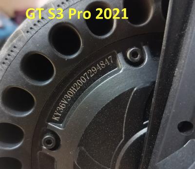

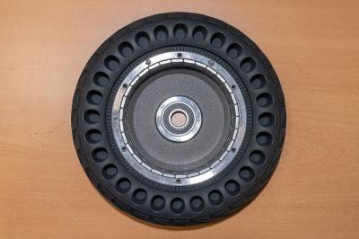

Вот такое МК ставят сейчас на GT S3 Pro:
