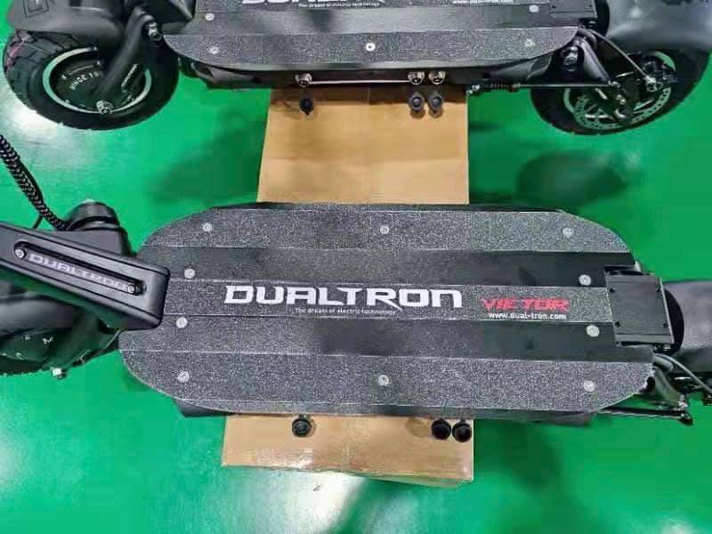

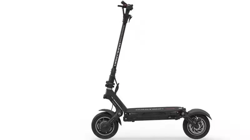

Тихой сапой подкрался очень интересный образец.  Если он и правда будет весить 33 кг, то это шикарная замена моей ЛТД.
Основные характеристики:
Максимальная скорость до 80 км/ч.
Мощность мотора 4000W.
Аккумулятор 60v 30Ah LG.
Выдерживает 120-килограммовых пассажиров.
Самая комфортная подвеска среди эластомеров.
Возможность установки сидения.
Гидравлические тормоза.
Широкие покрышки 10x3.
Подсветка.
Двойной хомут для фиксации рулевой.
Размеры в сложенном виде - 1110 x 279 x 560 мм.
Размеры в разложенном виде -1110 x 609 x 1247 мм.
Вес - 33 кг.
Первые поставки ожидаются в июне 2021 года.

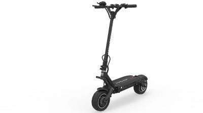

Minimotors still has many surprises in store for us and presents a new model for this year 2021, the Dualtron Victor 60V 30Ah electric scooter!
Mounted on the frame of the Dualtron 3, the Victor is equipped with the folding system of the new Dualtron Storm, more robust than the previous models. The Dualtron Victor electric scooter thus overshadows the Dualtron Thunder and Dualtron 3. Like the latter, the Victor offers adjustable suspensions on 9 different levels.
To slow down the beast, the Dualtron Victor is equipped with NUTT hydraulic disc brakes, like the Dualtron Storm, Thunder and Ultra 2, as well as the traditional electromagnetic brakes.
The Dualtron Victor offers up to 80km of range in eco mode thanks to its 60V 30Ah battery. Rather new on this type of model, Minimotors has chosen to fit the Victor electric scooter with 10x3 tube tires.
https://www.mymobelity.be/en/electric-scooter-dualtron-victor-60v-30ah.html

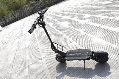

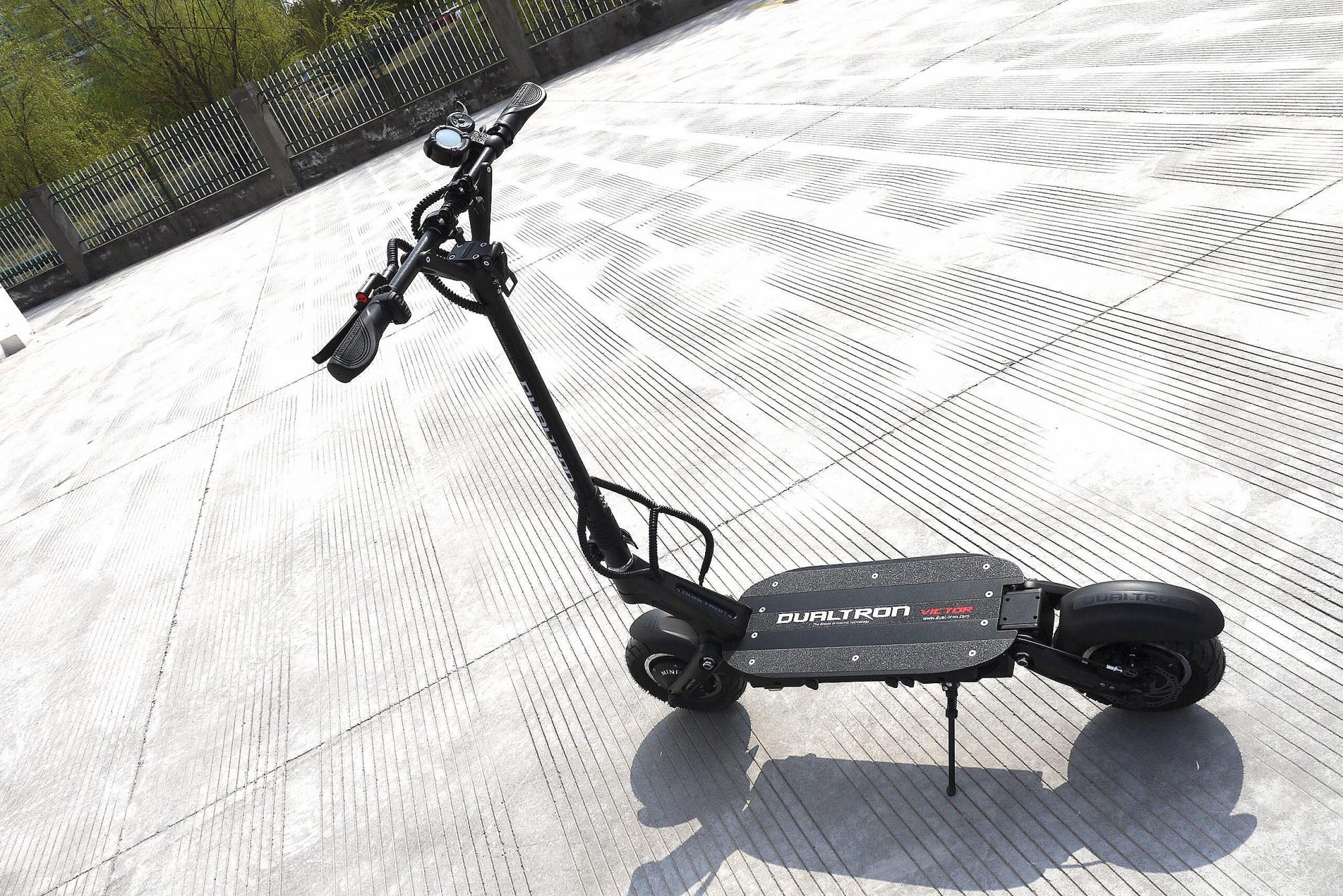

Эдакий Dualtron 3 LTD.
В одной стороны - круто: всё то же самое, что в 3-м, но с немного бОльшей батарейкой, немного мощнее и немного меньше весом.
С другой - скорее всего он не на замену D3, а выше уровнем, чем он. А по цене выше уровнем Ультра и Тандер. Скорее всего, он займёт их место. А им он уже уступает всем, кроме веса.
Впрочем - поживём - увидим, во-первых, да и нынешняя линейка Минимоторс не то, чтобы логически-понятная, как по типам, так и по ценникам.
P.S. Смущает ценник - самокат выше D3, а за 200К сейчас "Тандер" (который уйдёт, уступив "Шторму"?). Смущает отсутствие аксессуаров и допов, которые ко всем этим кетайским поделиям обязательны к применению. Смущает, что очень так немало легче D3, при подозрительном сходстве внешне - тот же гусь, те же рычаги. То, на чём из остального сэкономить - не требует облегчения явно. Как бы не было истории со "Спайдером", у которых мангал прогибался, дека из 2-мм листа...

[user]Kzakkttixx[/user],  колеса значит от игла , жаль обод узкий видно по пыли.
