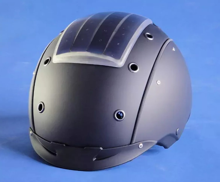

В принципе, при простое на солнце будет подзаряд и от солнечной панели, но они разного качества, и как именно их приделывать на велосипед?
Генератор, пусть даже легковесный, к велику приделать, да так, чтобы обеспечивал замедление при движении на спусках - тоже затруднительно.
По факту, люди применяют солнечные панели так: не ленятся развертывать не самые дешёвые во время остановок и заряжают мобильные устройства или пауэрбанки.
slav
Цитата: bicycle от 28 Март 2021 в 17:36и как именно их приделывать на велосипед?
На велошлем , сверху .  ;-D
