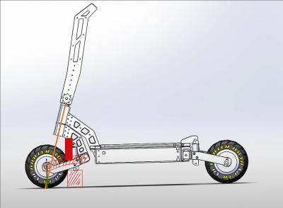

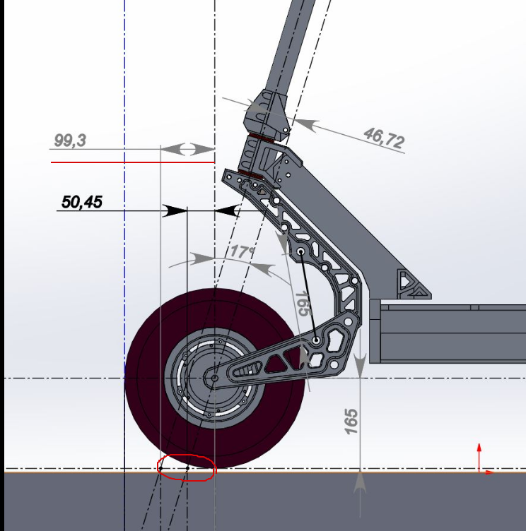

Цитата: _Os от 10 Июнь 2021 в 21:52Выглядит как около 0
Он скорее отрицательный, Вы оранжевую линию нарисовали чуть спереди от оси...) Но у него там демпфер просматривается.
Цитата: _Os от 10 Июнь 2021 в 21:52Как райдер отклоняется с деки на встречку...
Никаких проблем... Наклон компенсируется рулем. Я таким макаром на кингсонге в толпе езжу, чтобы широким рулем народ не цеплять. Типа контрруления. А вот зачем он это на пустой и ровной дороге делал? Может показывал устойчивость...

Цитата: Сергей1947 от 10 Июнь 2021 в 22:16Корейцы на хантере разгонялись около 110 км/ч
Жуть какая... Но самокат тяжелый, а возможно корейцы смелые )))
Цитата: Сергей1947 от 10 Июнь 2021 в 22:16А мой трейл как вам? можете глянуть?
Ну у вас если опираться на рисунок около 0 немного в +
Коллега [user]ssilk[/user] прав, он там останавливался и похоже подкручивал настройки демпфера мне показалось.
Для полного/переднего привода такой трэйл не так критичен как для заднего привода, но поймать потом на 110 вобблинг это смертельно.

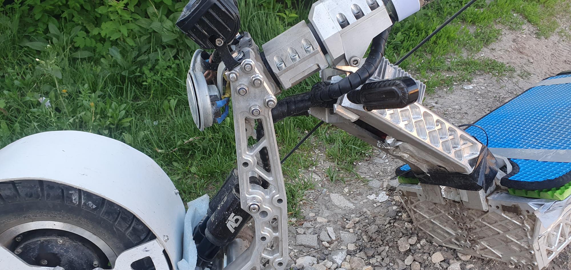

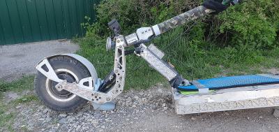

Цитата: _Os от 10 Июнь 2021 в 21:52Вам думаю коллега  TheG недавно всё наглядно показал ))
Если можно продублирую здесь.
Это раз!
Второй случай не зафиксирован на фото. Лопнула ось 20мм в диаметре из титана в рулевой под нижним подшипником. Нагрузка на гусь очень большая
В этом узле и титан с.ка хрупкий о чём я узнал из практики.
Если есть возможность делайте с запасом прочности. У себя я заменил на диаметр ось 35мм. Пусть на 300 грамм больше вес, зато должно послужить.
Итог лопнутой оси на скорости 15 км/ч - полет вперёд головой, расснченная бровь кровь ушибы, жуть короче и если это произойдёт на 110... будет печалька. Первые внезапные ощущения, что колесо провалилось в колодец.

Цитата: Бабай от 11 Июнь 2021 в 02:46На старом у него был большой положительный трейл
Как так? Вроде отрицательный !?
Геометрия передней подвески практически как на восток1, только под 13 дюймов скоректирована.
Знаю что был расчет на задний привод и много обсуждалось в его теме о эффекте колеса тележки супермаркета...
Из практики скажу, что с подключаемым передним мк колесо стремится выпрямится, а не как предпологалось теоритически развернуть колесо в обратную сторону.
С удовольствием бы продемонстрировал в видео, как будет настроение и время с погодой подходящее
_Os
#97
Вы перепутали знаки трейла. Трейл тут положительный, большой и равен 99.3 судя по чертежу.

Бабай
#98
Цитата: TheG от 11 Июнь 2021 в 11:18Как так? Вроде отрицательный !?
Вы показываете картинку, на которой имеется база, рейк и оффсет. Геометрический трейл вообще не указан, хотя видно, что он положительный.
https://www.motoshkola.ru/upload/img/%D0%B3%D0%B5%D0%BE%D0%BC%D0%B5%D1%82%D1%80%D0%B8%D1%8F.jpg (рейк тут обозван кастором, хотя кастор от горизонтали считается).
С этим термином "трейл" часто перепутаница происходит - все по-разному его понимают  :bw:
_Os
Хм... вроде все есть (хотя это просто трейл)))
Бабай
Цитата: _Os от 11 Июнь 2021 в 17:35Хм... вроде все есть (хотя это просто трейл)))
Не заметил ... наверно, потому что вверх его утащили  :bw:

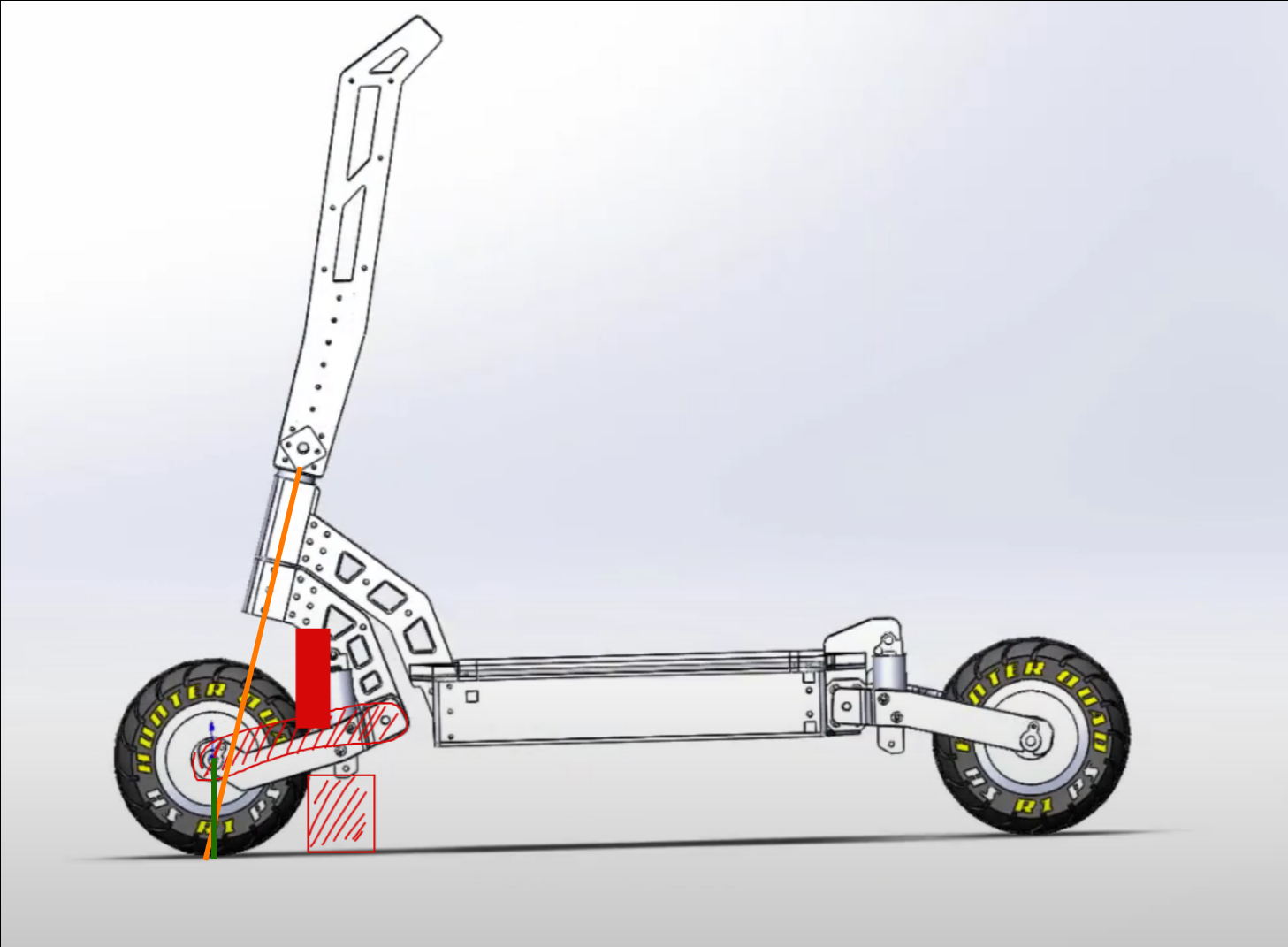

Сергей1947
#101
Всем доброго времени суток  :kidding:
Подскажите пожалуйста на картинке валы у кого какой диаметр.
Заложил 12 на крепление рычага и 8 под аморты.
Вал руля на картинке. Думаю 35 и 40 достаточно.

Цитата: Сергей1947 от 11 Июнь 2021 в 21:26на картинке валы у кого какой диаметр.
Это не валы, это оси...) Вал это то, что крутится (передает вращение), а то, вокруг чего крутится - ось.
У меня в текущем проекте эти оси тоже 12 мм и 8 мм. Но! У меня ожидаемый вес всей силовой части рамы 6 кг максимум. И эта ось 12 мм диаметром будет стоять в подшипниках 6001. Точнее, подшипники стоят в неподвижной части рамы, а ось, вернее полуоси из болтов DIN912 упрочненка или нержавейка, будут стягивать бутерброд рычаг-шайба-вн. обойма-шайба-гайка. Мне этого достаточно потому что вес неподресоренной массы будет так же не более 6 кг, сами рычаги, мотор-колесо 500 Ватт номинал (2000 пик), резина 62-203, ну и мишура всякая. Колесо практически велосипедное...  И то, я побаиваюсь деформаций, поэтому заложил возможность переделки под подшипник 6202, ось 15 мм...
В Вашем случае все тяжелее, мощнее, быстрее, моментнее, поэтому лучше сразу делать ось около 20 мм диаметром.
В случае амортизатора, от 8 мм никуда не денешься, либо втулку перетачивать под 10 мм, но из особопрочной стали. Но эти 8 мм должны быть как можно короче.

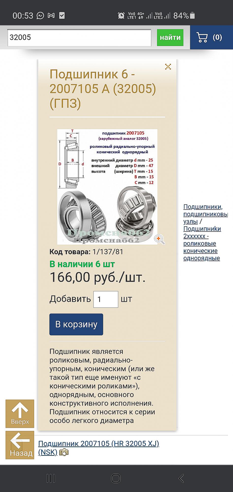

По рулевой: Ближайший по размерам конический подшипник JL68145/JL68111 Z имеет внутренний диаметр 35 мм, а наружный уже 60 мм и 18.5 мм толщину.

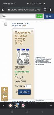

TheG

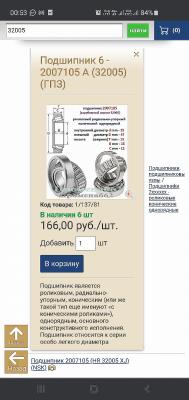

Цитата: ssilk от 12 Июнь 2021 в 00:10По рулевой: Ближайший по размерам конический подшипник
Я себе так сделал
Сверху
Снизу
Естественно не гпз, а скф. Ценик немного другой.

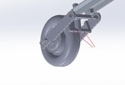

Сергей1947
Переделал заднюю подвеску на фото видно. Смущала ось 8 мм и пришла мысль сделать так.
Учел рекомендации форумчан) Поднял деку на высоту 200 мм и убрал выступающие части.
