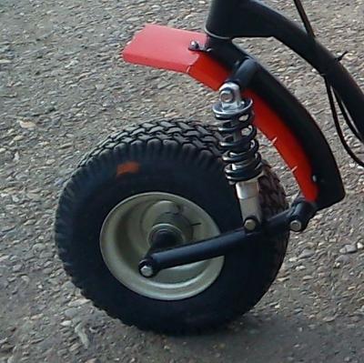

Моё мнение - в Випеде самая ужасная передняя подвеска какую можно придумать  :neg:
Вы наверное понимаете, что неподрессоренная масса это зло, и от нее пытаются всячески избавится. В Випедовской подвеске она просто чудовищна
думаю там порядка 10-13кг  :facepalm:
Самокат как я понял планируется быстрый. Если на скорости переднее колесо наталкивается на препятствие то. F=ma. Большой вес не позволит колесу быстро обогнуть препятствие и вы сначала пробьете покрышку и погнёте обод. Дальше колесо таки разгонится и эти 13кг полетят вверх. Мало того что они нехило тряхнут вам самокат, так они еще и ударят вам по рукам, потому как колесо жестко связано с рулём. Я не знаю что за безграмотный тип придумал эту подвеску. Она сойдёт для скорости 10-15 км/ч и то мелкие неровности отобьют руки. Но повторять ее уж точно не обязательно.
Более того если не ошибаюсь и производитель Випедов перестал ее использовать в новых версиях.

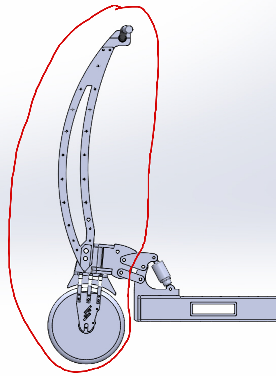

Всем привет  :kidding: Сегодня закончил моделировать передние рычаги. Ориентировочно заложил толщину 40 мм, вместе крепления вала мотор-колеса будет 20 мм и с учетом выреза 14-16 мм. Рычаги предварительные и их походу думаю придется редактировать. Еще пока не определился с амортизаторами, но скорее всего будет EXA - 291R - 150-165 мм.

Как раз хотел вам написать, чтоб вы заменили в вашем "референсном" Хантере аморты на что-то более серьёзное. Народ (и я в том числе) ставит пневму. Она и отрабатывает приятно и настраивать жесткость удобней, чем подбирать пружину. Но разумеется дело вкуса.. И еще в рефе смущает трейл в рулевой. Он на вид около 0.. Лучше оставить себе возможность задвинуть при необходимости колесо ближе к деке.

[user]Сергей1947[/user], телескоп работает лучше рычажки. Можно поискать качественную вилку. Вот для примера как сделал MoRoman.https://electrotransport.ru/index.php?msg=2020505 Правда точно такой вы не найдёте, это DNM ограниченная серия, в одной ноге пневматика, в другой пружина. Но подобное можно поискать.

Татос, планирую шину 165 мм шириной и 13 дюймов диаметр. Установка перьев просто даст очень широкую траверсу. Как перья будут отрабатывать на скорости и будет ли возможность прыгать как делают это на корейском Хантере.

Цитата: Татос от 03 Май 2021 в 21:37телескоп работает лучше рычажки.
И гемороя меньше, меньше деталей изготавливать. Я второй буду делать на телескопе. И трейл не плавающий.

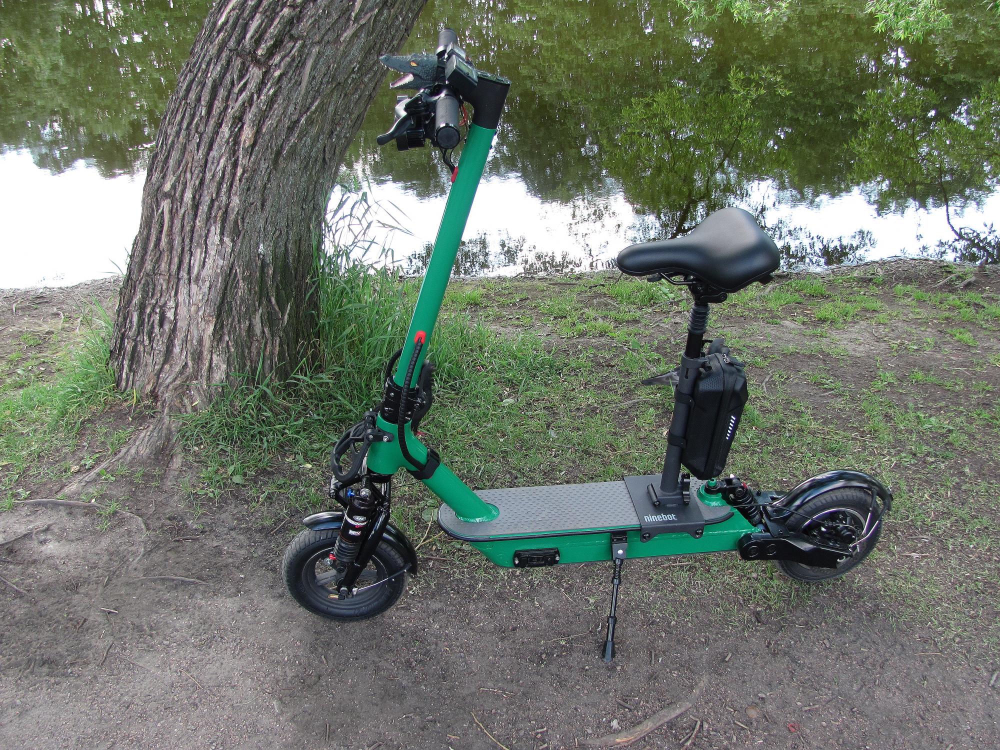

На фото подопытного что то с передней подвеской не в порядке с геометрией.
Советую начинать с габаритного эскиза, что именно должно получится в итоге.
