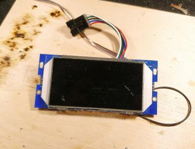

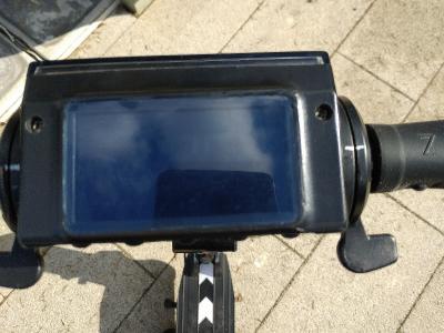

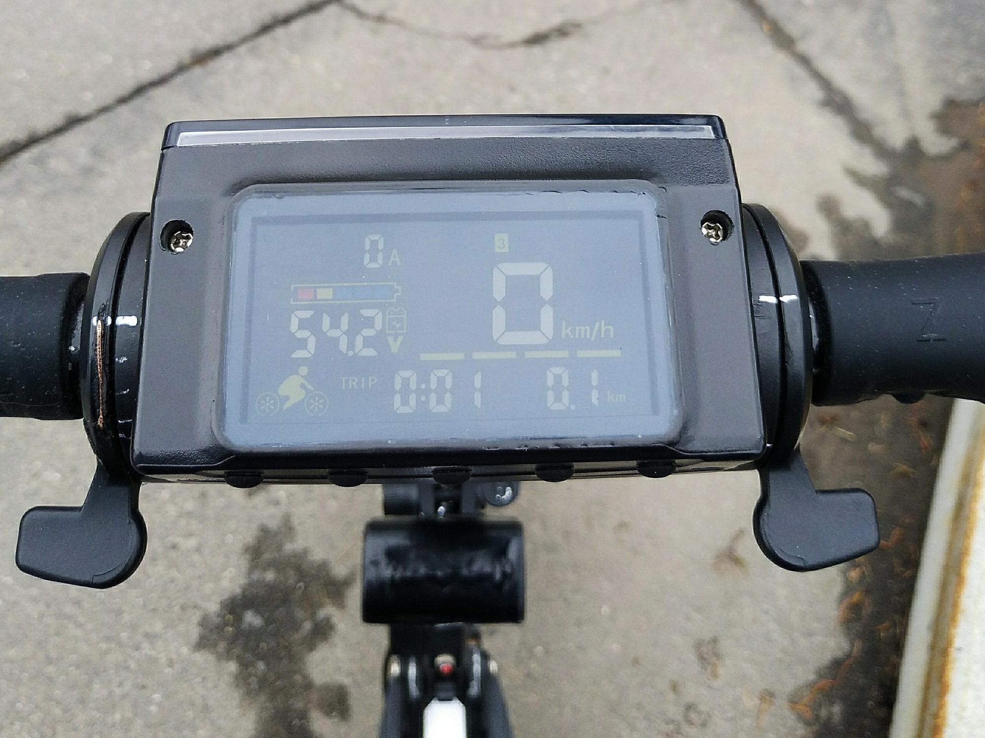

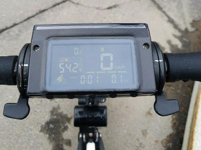

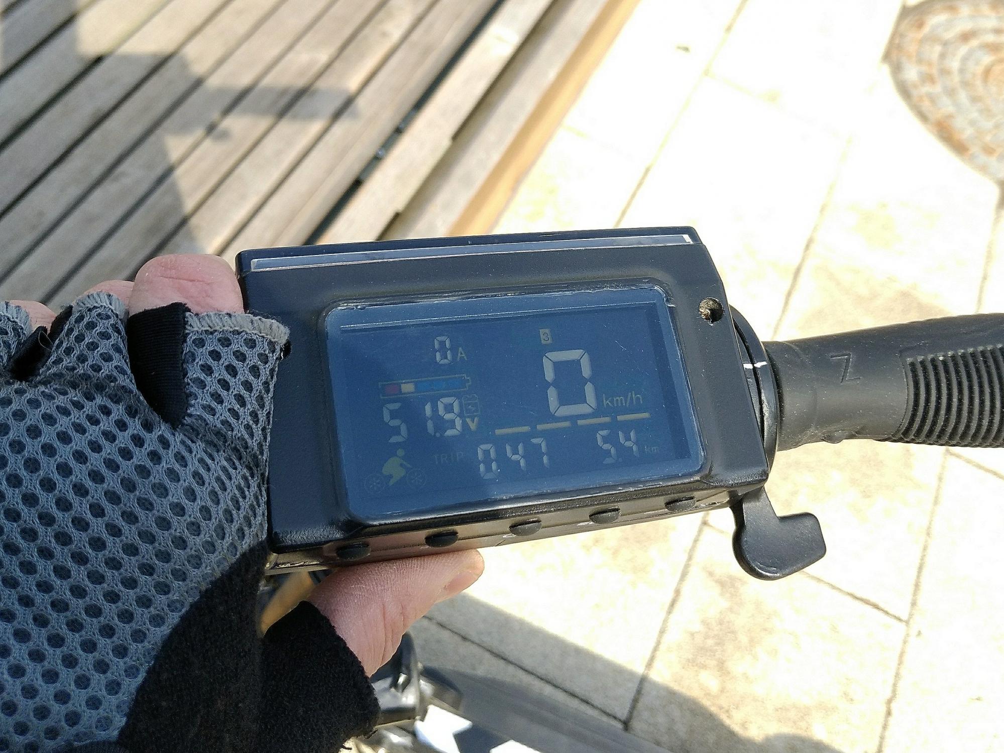

Дни стали светлыми и у меня обнаружилась проблема - при ярком освещении на экране ничего не видно
Не знаю, будет ли кто так заморачиваться, но проблему я решил. Теперь всё видно при любом освещении.
Прямое солнце:
Облака отражаются в стекле:

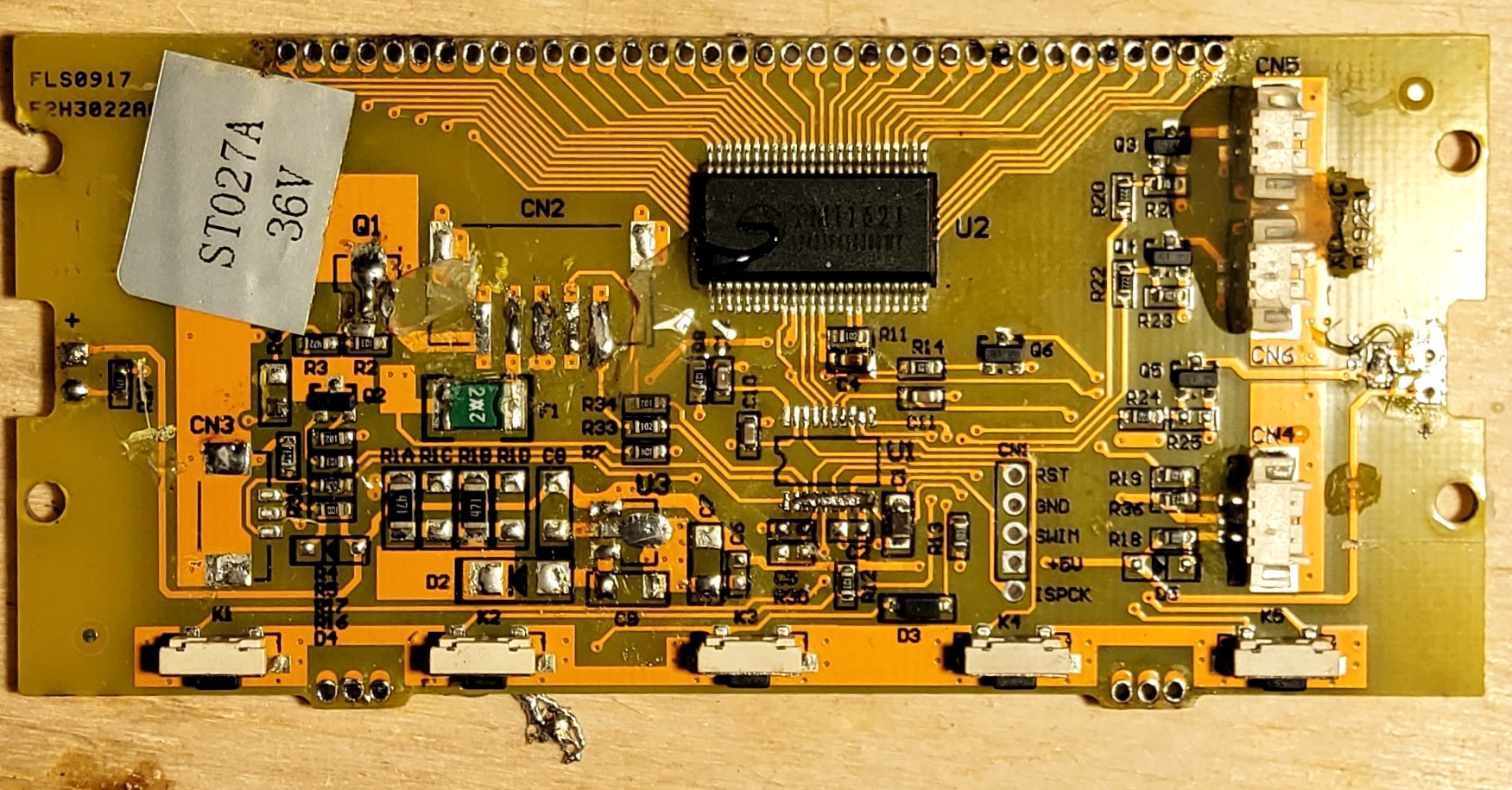

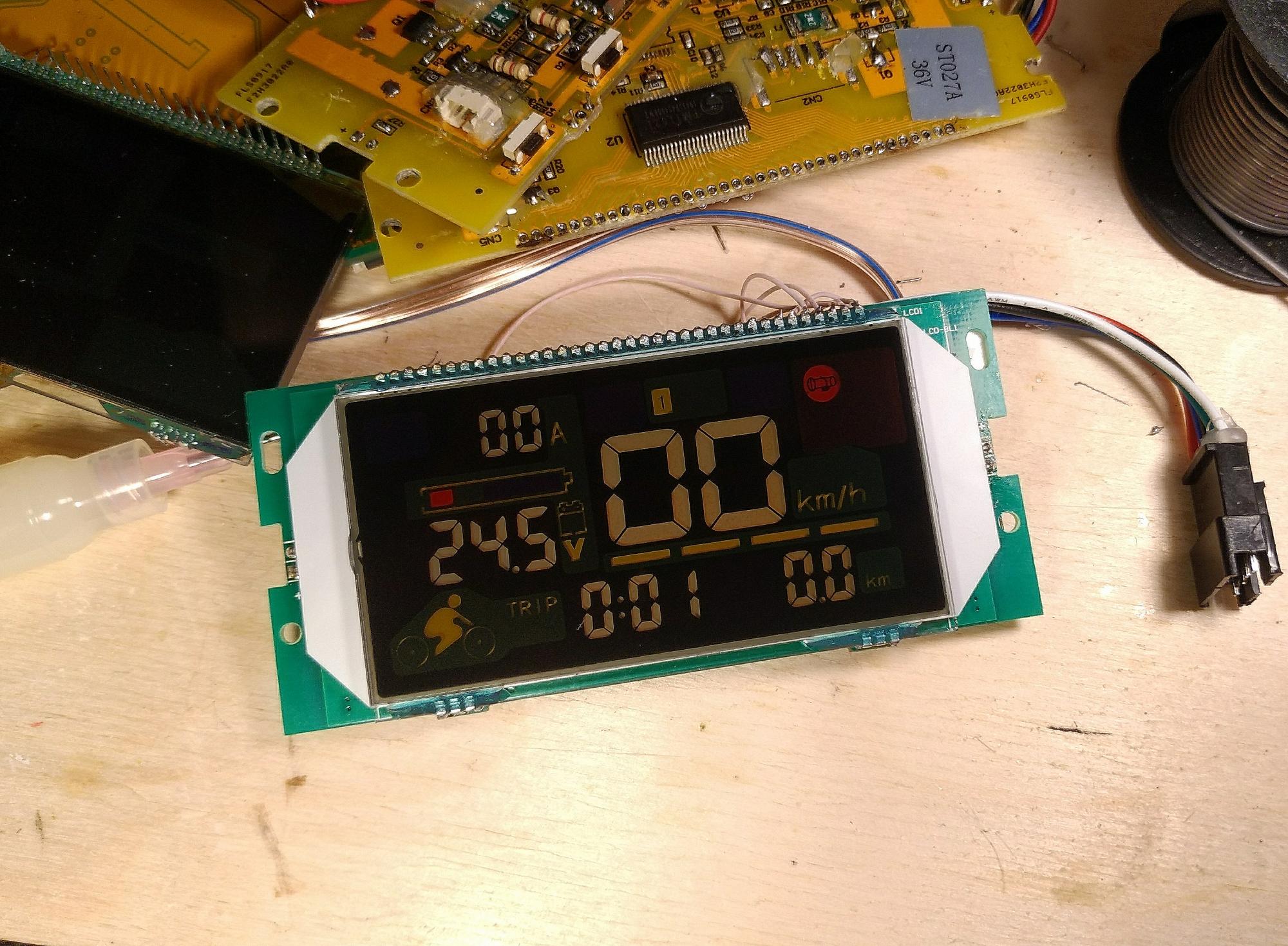

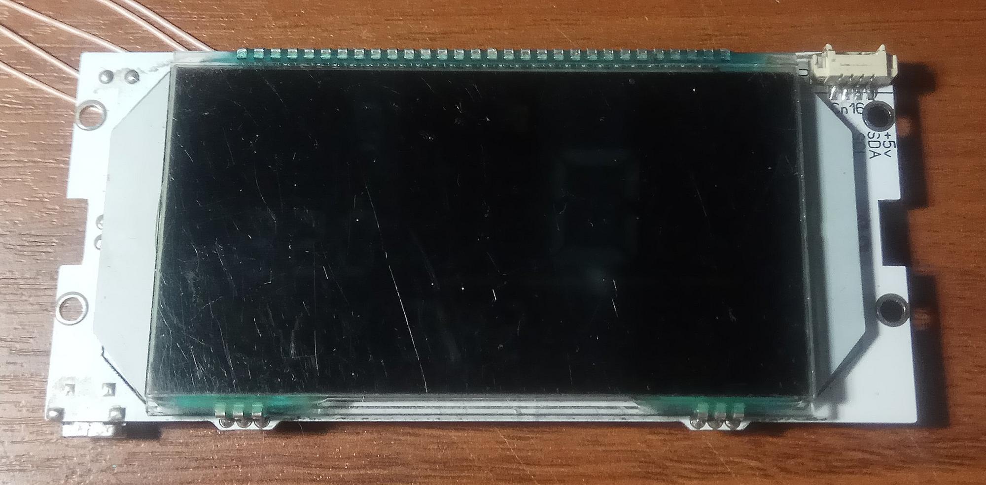

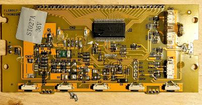

У меня на плате был LCD индикатор с 36 выводами. Я его заменил на 42-выводный, которые обычно на желтых платах. Их можно встретить в самокатах Jilong.
Подсветка дисплея при ярком освещении никакой роли не играет.

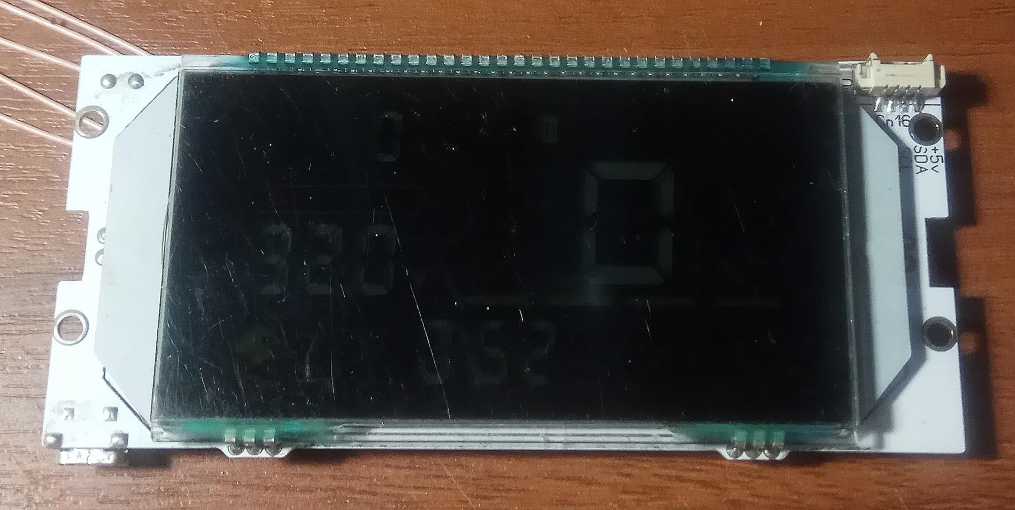

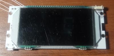

Вот так выглядят разные экраны с отключенной подсветкой:
Night Fury
У экрана отрезал ножки и паял на плату тонкими проволочками.

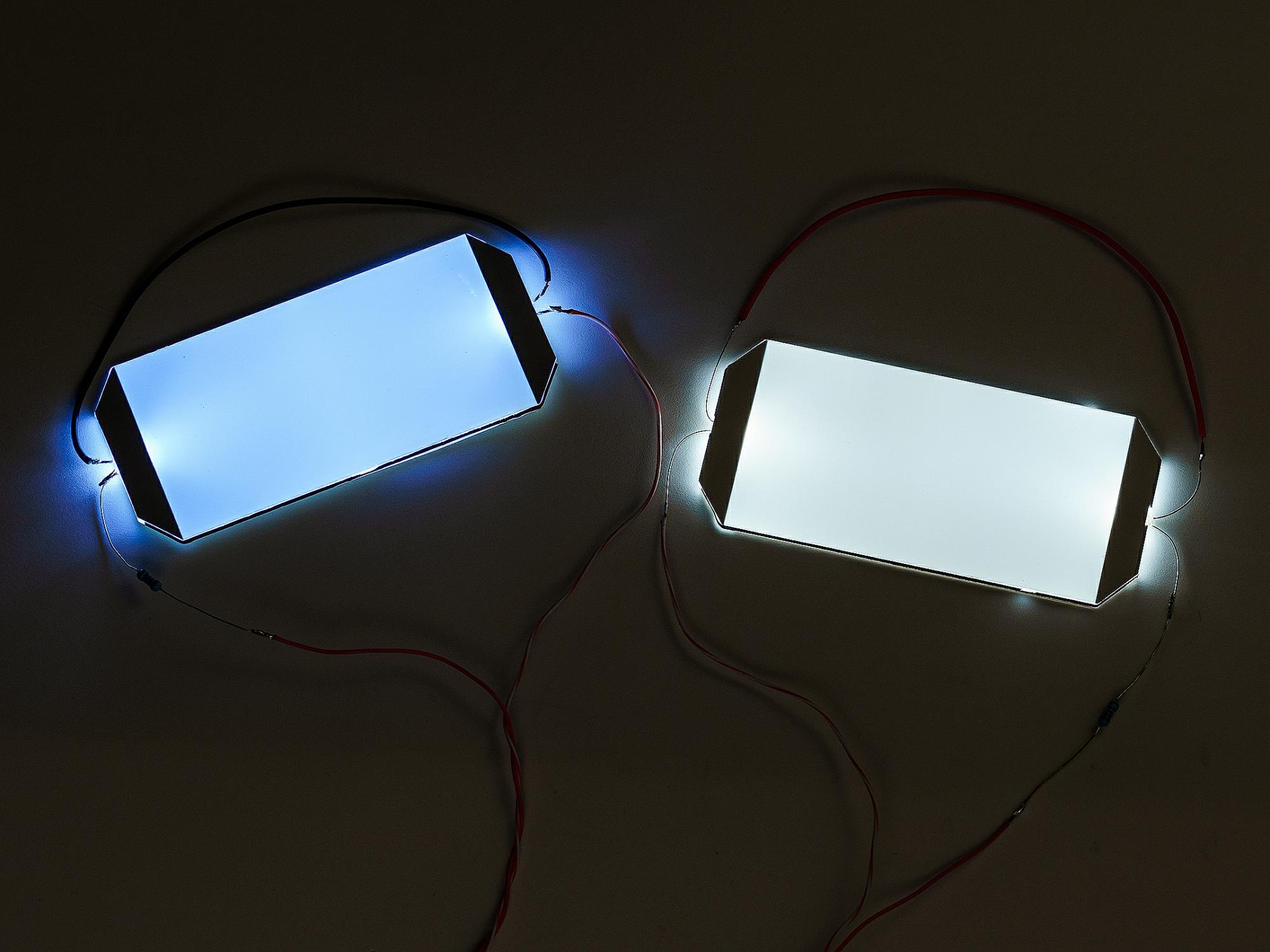

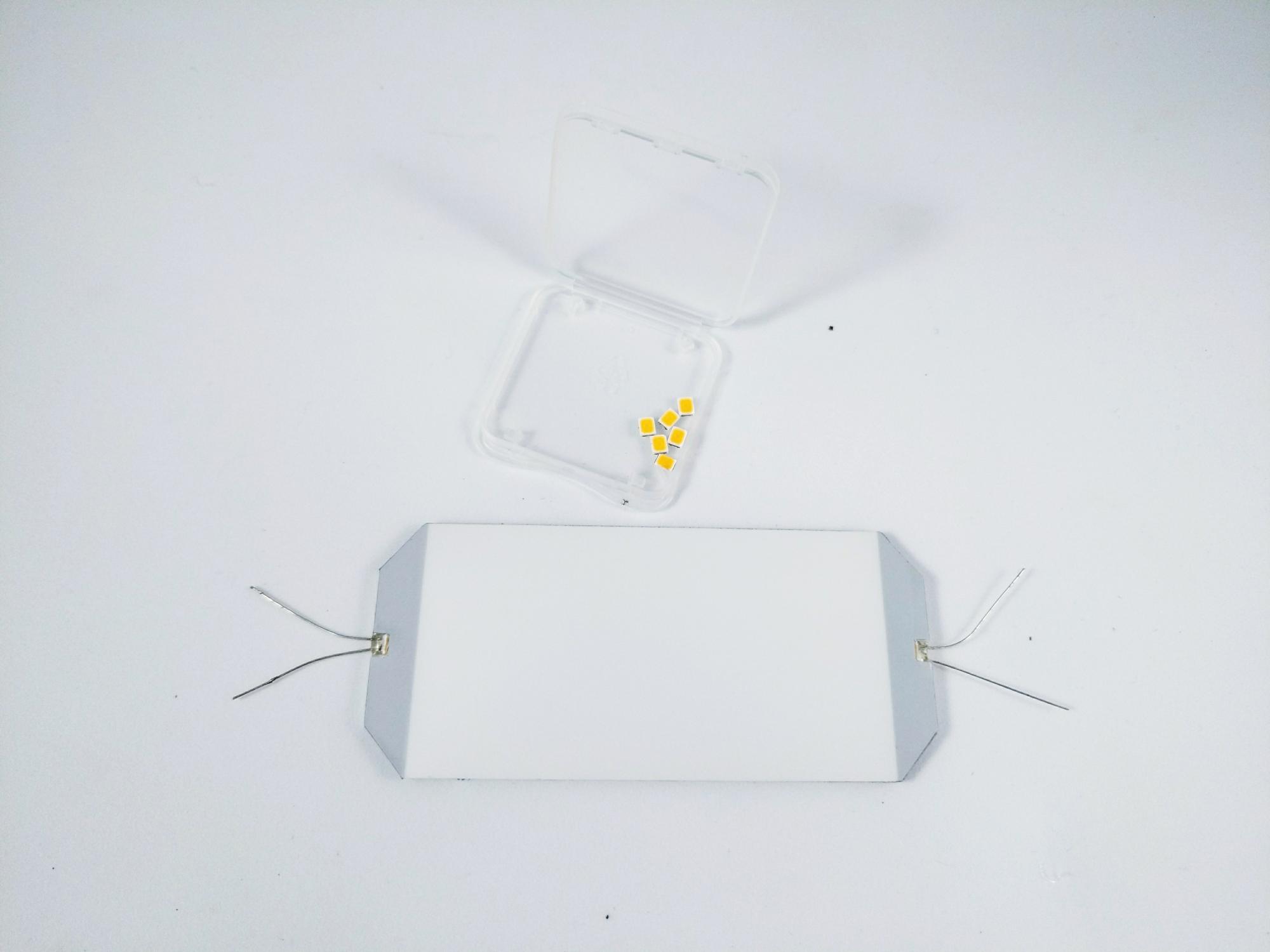

Подсветку решил тоже поменять. Родную синеватую на белую. Наковырял диодов из светодиодной лампы, припаял выводы и вклеил их
Диоды оказались с двумя кристаллами внутри. Падение напряжения 8 вольт. Соединил их последовательно и решил запитать от напряжения, которое на контроллер подается (54v). Запас по яркости получился огромный. Чтоб сделать яркость как в стоке, пришлось ставить резистор на 10К. Ток подсветки при этом 3.8мА. Заодно разгрузил 5-вольтовый линейный стабилизатор. Перед ним пришлось тоже увеличивать резистор. Нагрузка уменьшилась и напряжение на входе поднялось более 30 вольт.

Конечно со светлым дисплеем не сравнится, но немного помогает.
Светлого под рукой сейчас нет, но там при bias1/2 появляются лишние засвеченные сегменты.

[user]Sonar[/user], а помимо bias нет параметров, которые влияют на контрастность?
Смотрел даташит на микросхему. Есть вывод питания LCD, которым регулируют контрастность. Но на нём и так 5 вольт. По даташиту можно максимум до 5.2в поднять (вместе с питанием самой микросхемы). Похоже она не очень подходит чтоб тёмный индикатор нормально раскачать.
Sonar
[user]Night Fury[/user], глянул ещё раз на даташит, но других настроек, влияющих на контрастность дисплея кроме bias, не нашёл. Есть вход VDD (питание драйвера). Он расчитан до 5,5 и есть вход VLCD (питание стекла) до 5,3 при питании в 5,0 вольт. Пробовал поднимать VLCD до 5,7. Драйвер выжил, но заметного увеличения прозрачности сегментов особо не наблюдается. После 5,4 вольта начинается паразитная засветка закрытых сегментов.
