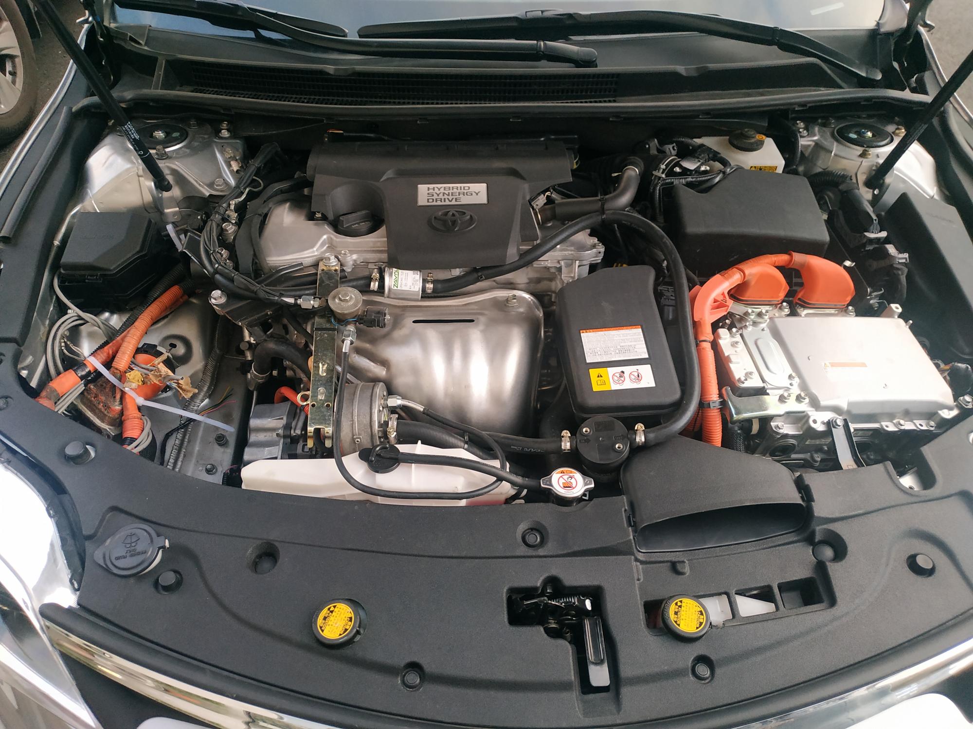

Здравствуйте. Я купил электромотор- редуктор за 50 дол, инвертор в сборе с радиатором ласками, насосом, проводами 100 дол. Плата взлома и контроля токов по Вайфаю 300 евро. Остальное работа, провода, установки оплата за подъемник. Ну а цена аккумулятора от Шевроле Вольта известная 1000 дол, цена аккумулятора Ниссан Лиф 2000 дол. Если будет разница, то не большая. Может ещё и ходовую в Порш Каен или Ауди А8 прийдется подремонтировать, но разборок полно сейчас, удорожание будет не сильным. А если закинуть туда 2 электродвигателя от Лексуса ЛС600h на 220 кВт или ЕС450h на 190 кВт, то эта машину будет сильная как Тесла, но более надёжная. У Теслы ломучие электродвигателя, у Лексуса они надёжнее кратно. И деталей на разборках полно. Можно делать такие электромобили смело. Главное можно понимать, что почти в любую машину на ее привода можно вставить электромотор даже не резав кузов, а если резать, то облить гидроизоляцией и аккуратно аллюминием заклепать и шумоизоляцией толстой с сырой резины слоем обклеить. Можно любые ходовые переделывать свяряя все с развальщиком, добавлять привод хоть на заднем, хоть на переднем мостах и запчастей для этого сейчас подходящих полно. Как говорится все что хочешь можно быстренько и аккуратно переоборудовать. Есть умельцы и кузова делают сами. Но лучше и много их сейчас таких Порш Каенов или Ауди А8, Мерседесов S класса с больными местами двигателями и АКПП, которые смело можно выбрасывать, а изменение статуса в ПТС двигатель с бензинового на электрический у нас в ГруЗии можно без проблем делать. Кто хочет можно у нас тут в ГруЗии и собрать такую машину. Я могу подготовить электрокомплект, потом человек приедет на море Чёрное, и мы ему быстро купим донора, пока он отдохнёт на море, приходя в сервис на просмотр установки, я ему состыкую все узлы и потом внесём в Патрульной Службе, так тут ГАИ называется, изменение в документацию, что это чистый электромобиль. И без расстаможки он поедет в любую страну, только будет комиссионный сбор, но при недорогом договоре купли-продажи машины без двигателя и АКПП, он будет небольшой. Кроме того, любой нерезидент Грузии может тут получить ИНН и не имея ни прописки ни паспорта ГруЗии, прямо на себя зарегистрировать на ГруЗинский учёт эту машину. А так как нет расстаможки, на ней въезд в любую страну без таможенных платежей как и на каждом электромобиле, но будет временный ввоз и нужно будет перезаезжать за территорию страны резидентсва 1 раз в 6 месяцев, на некоторых таможнях до 1 года делается разрешение на временный ввоз. А статус электромобиль снимает все таможенные платежи почти во всех странах. То есть можно машину даже на ГруЗинском учёте прямо на ваше имя использовать в другой стране и не платить налоги огромные транспортные. Но так с двигателями внутреннего сгорания не получится, на них растаможка огромная сейчас.

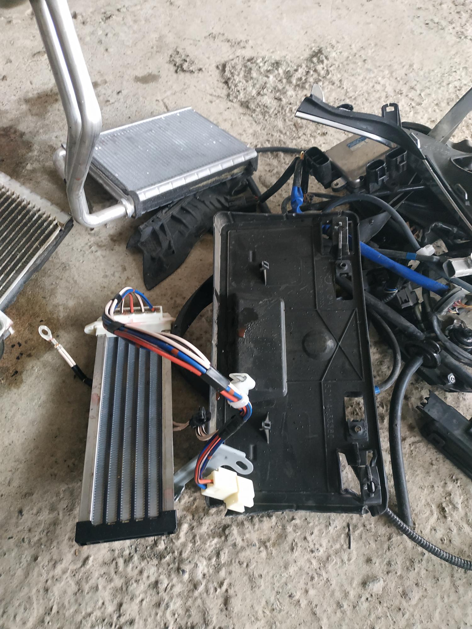

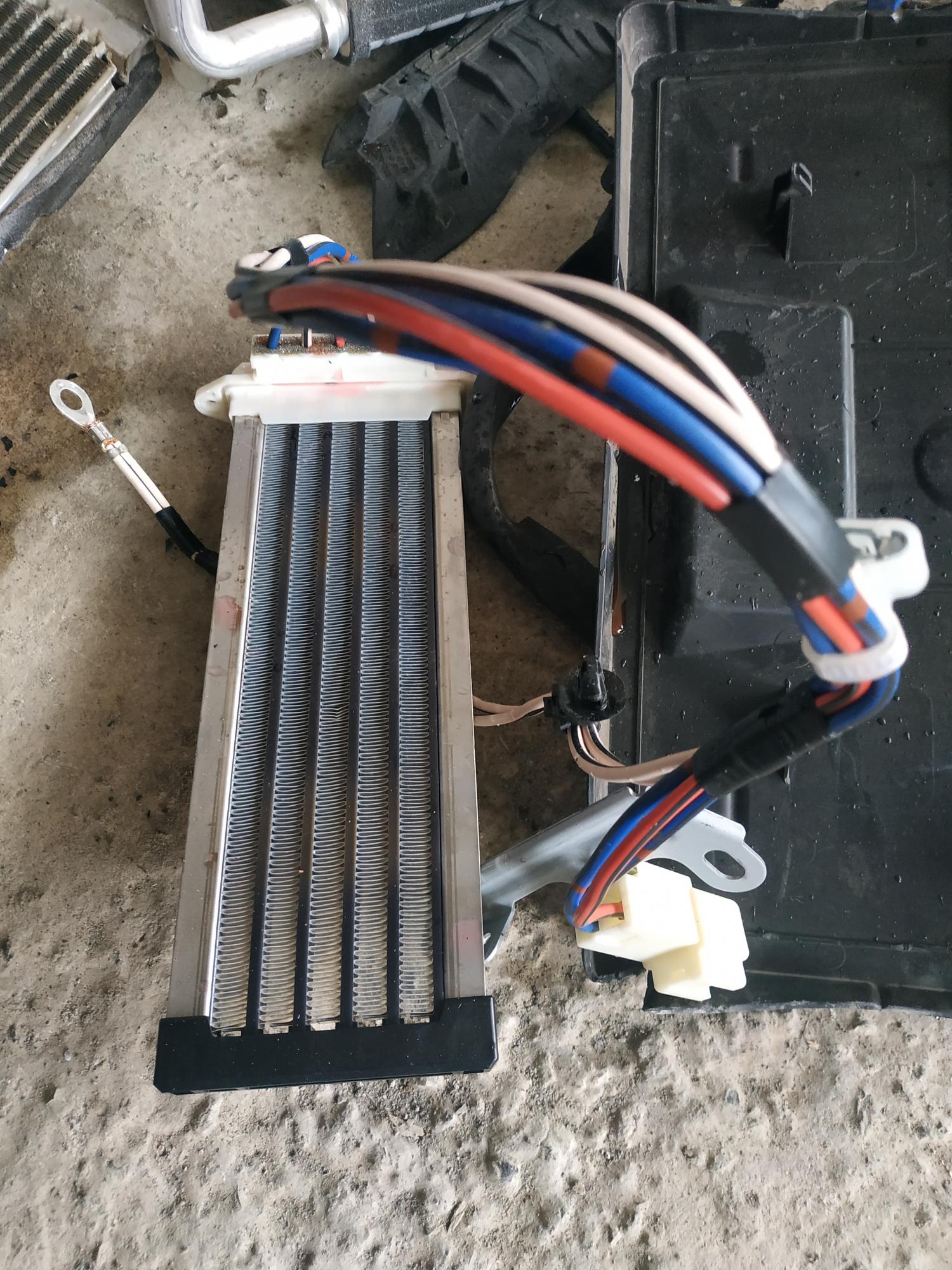

Документы Грузия делает как электромобиль реально. Я говорил с начальником Патрульной Службы, это местное ГАИ. На экспорт будет документация на 100% электромобиль. расстаможки на него нет, есть только комиссионный сбор, он процент от суммы официальной покупки. Плюс какие то сборы таможенные, но это не много, 40-60 тысяч рублей. Что касается двигателя от Ниссан Лиф, то он на увеличенных токах нормально потянет джип не тяжелый Порш, Ауди Q7, или Ауди А8 она вообше 1750 кг в стоке. Есть Электродвигателя от Камри гибрида, он 88 кВт один контур, а второй 40 кВт, их можно соединить якоря, статоры и так стоят в одном корпусе, вместе это будет около 130 кВт, примерно 200 лс. Есть электродвигателя, тоже уже на редукторе от Лексусов ЛС 600, ЕС 450, РХ 400, 450, они мощные очень, под 200 кВт, это 300 лс. Но я говорю о 2 двигателях, по 1 на каждый мост, которые можно попеременно и вместе подключать одним инвертором для 2 контуров уже возможного управления. Что касается аккумулятора от Ниссана Лиф 32 кВт, то это 2500 дол, его хватит на 200 км. А отопление вообще просто, тены от Тоеты Камри гибридной для обогрева, такая пластинка нагрева паралельно радиаторва печки, то она стоит 1500 рублей.

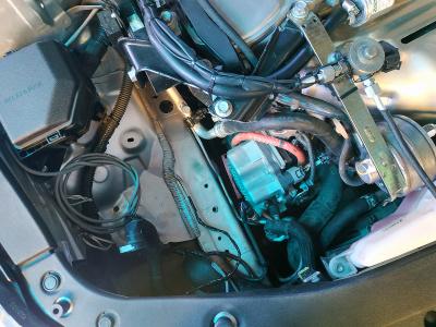

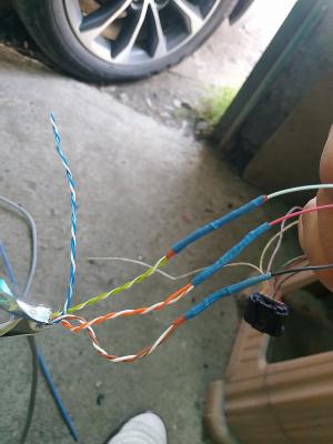

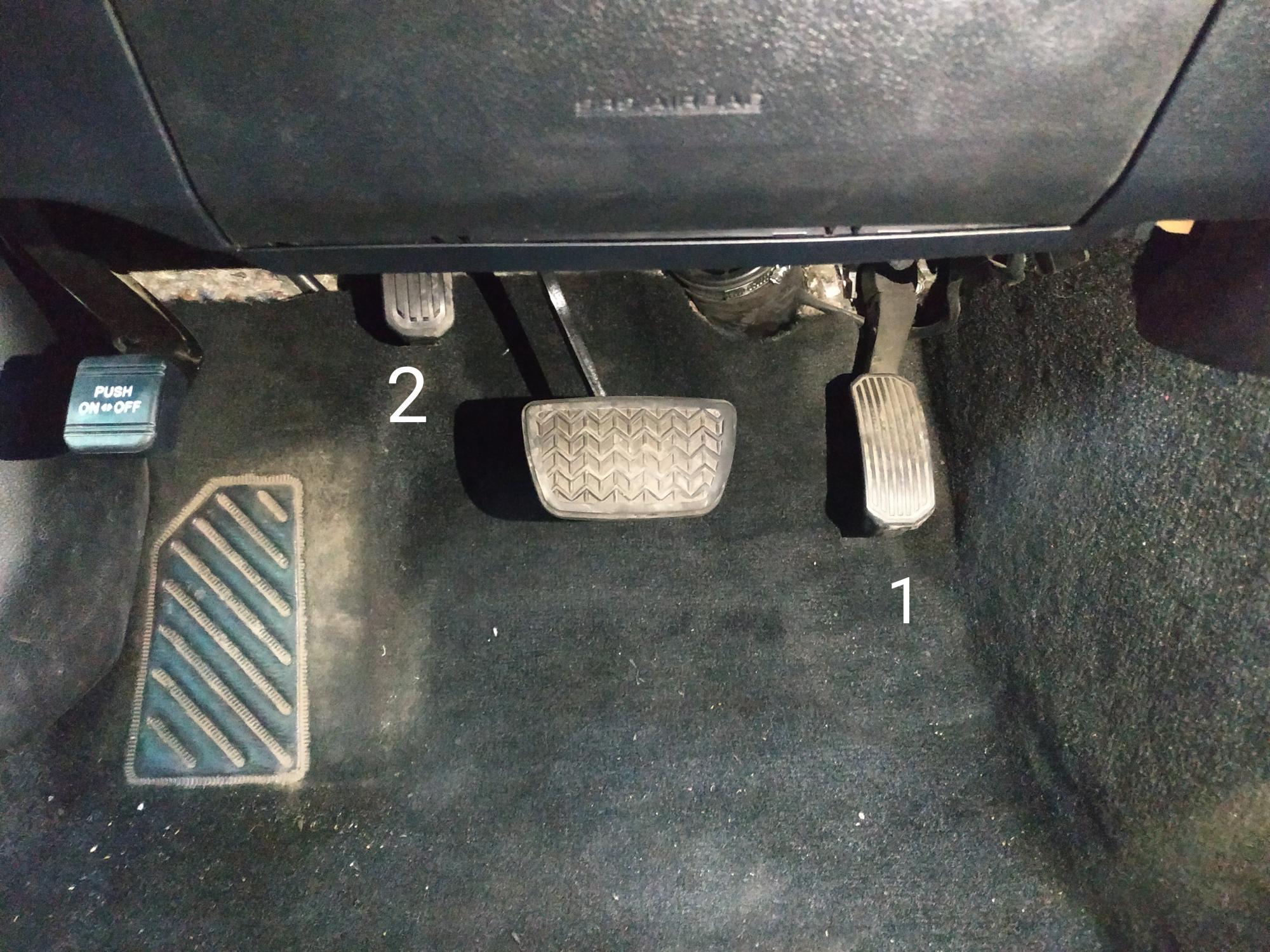

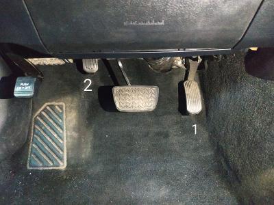

2 педали газа, под ножником, немного выше слева, ничему не мешает, нажимать удобно, от тортоза далеко. Просто с подставки левую ногу сримаешь и нажимаешь носком кросовка, ничему не мешая. Провода с нее 3 штук и 1 выход из педали газа к инвертору протащил.
Гуд

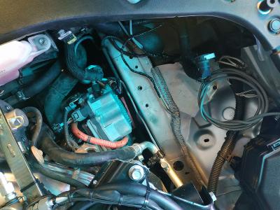

Ну вот, полность раздвинул место под второй инвертор. Подвел 2 трубки охлаждения, прямо с защелками для инвертора, которые прошли через дополнительный радиатор, бачек жидкости охлаждающей и через помпу, с которой провода тоже вывел. Подвел проводку 3 крнтакта от педали газа и 1 от тормоза. Можно уже из пластины делать подпоки для инвертора и ставить его.

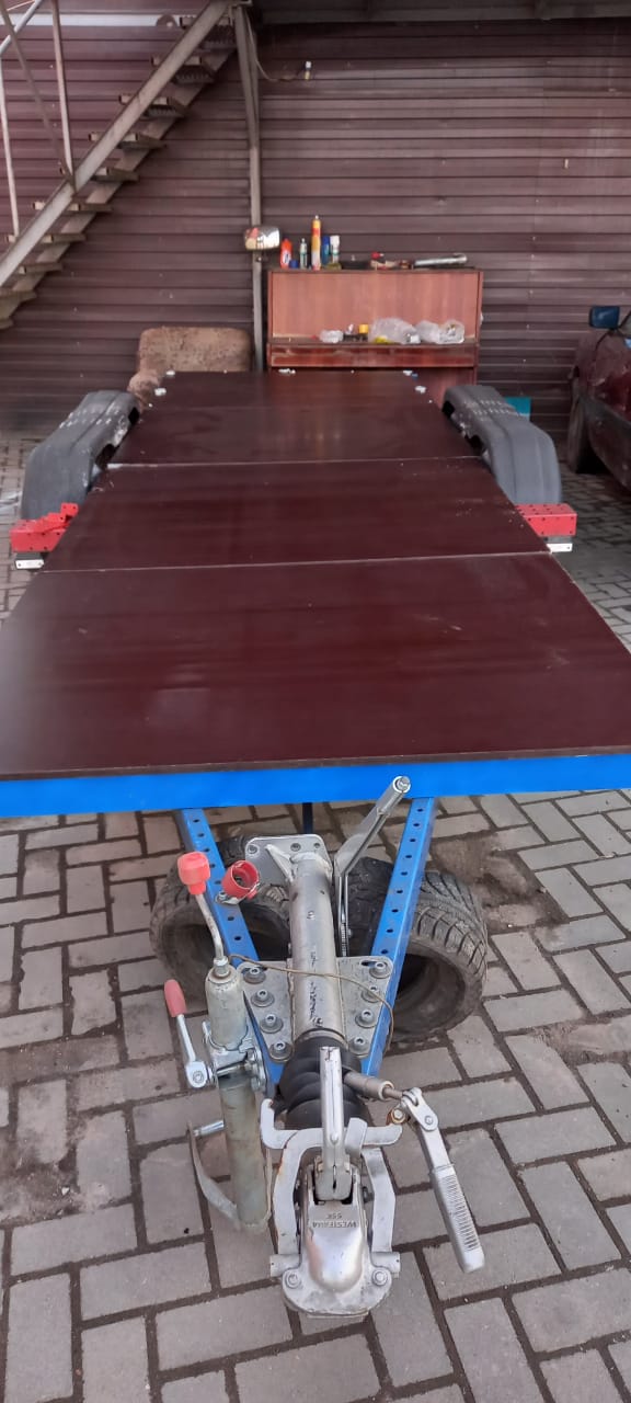

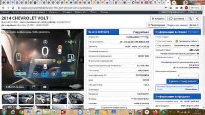

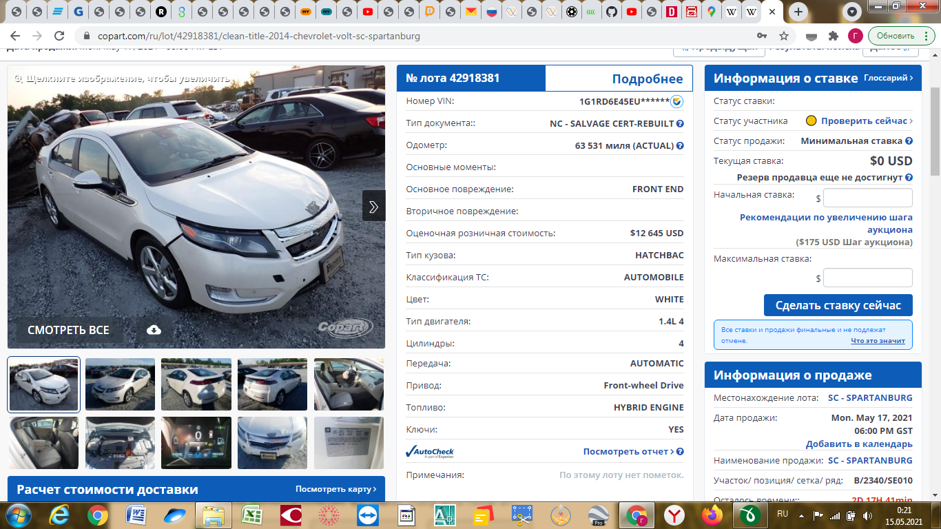

По аккумуляторам от Лифа, я лично узнавал на распиле, что 2000 стоит 24 кВт, можно ещё поторговаться немного. И там же можно частями добавки купить по приемлемой цене. По оформлению документов я вообще в РФ регистрировал автоприцеп самодельный. Получил в НАМИ Вин Номер и проведя экспертизу СБКТС поставил на учёт. И в этом нет проблем, в ГруЗии ещё легче. Вот СТС мой, есть и ПТС и в ГруЗии ещё легче оформить транспортное средство вообще получив новый ВИН номер и СБКТС
Гуд
Это прицеп для 2х квадроциклов. И номера уже стоят, и на него я тоже получал СБКТС и ничего страшного, формальность.

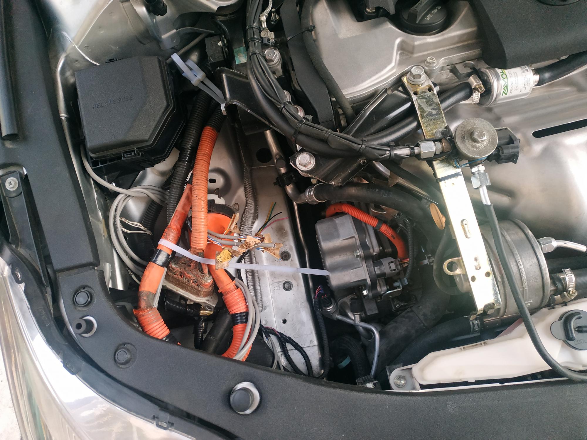

Получилось пришло к Инвертору розетка на 2 толстых контакта силовых от высоковольтного аккумулятора, розетка 3 фазная приход с электромотора, 10 проводов с управления электромотором, резольвера и датчика температуры, 1 толстый провод силовой на предзаряд и 2 контакта с ним вместе маленьких. Еще 4 провода на помпу. 3 контакта с педали газа, 1 с тормоза, так как мне рекуперация не нужна, а нужен свободный накат. Вроде бы все. Теперь войти в Инвертор нужно распиленный хакерской платой.
Гуд
Примерка второго инвертора произошла успешно, но не подключены провода еще, нет планок опорных крепежных. Но главное вошел в место приготовленное. Уголок убрали изготовители, жто специально для меня.
